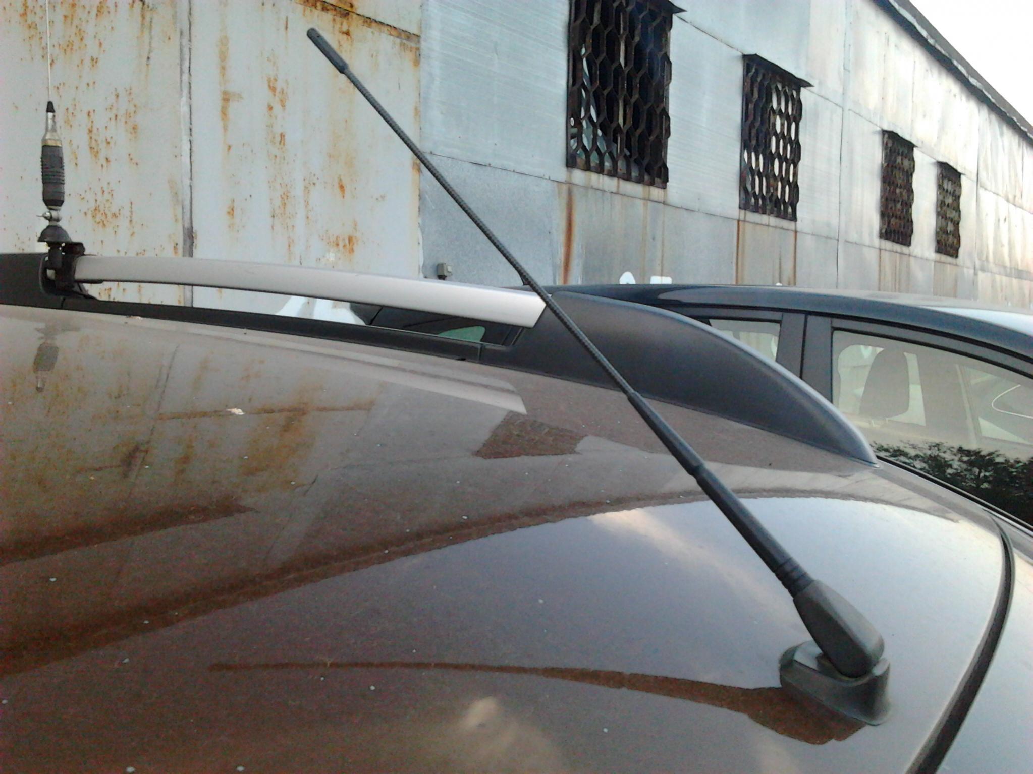

Re: Короткая алюминиевая антенна взамен штатной
Подскажите как подтянуть крепеж антенны к кузову а то у меня разболталсь
Я так понимаю он находится точно под микрафоном как его снять чтоб не поломать обивку
Сообщение от Опричник
Вот именно. Заезжал сегодня в гараж -сложил антенну. А выехал и стал её поднимать - осталась она у меня в руках вместе с основанием.
Такая же ерунда , 31 декабря выломал , при попытке поднять , опускал залив жидким ключом . Заклеил отверстия скотчем , после выходных куплю новое основание и заменю . При необходимости уменьшить высоту авто за счёт антенны , лучше оную выкрутить из основания .
---------- Добавлено в 22:24 ---------- Предыдущее написано было в 22:21 ----------
Сообщение от reiser07
Снять плафон освещения салона, утопить вниз микрофон и головкой на 8 подтянуть гайку . Но без фанатизма , ибо есть шанс выжать шпильку из пластикового корпуса.
Антенна не зря выбрана длиной 80 см. Это кратно длине волны FM-диапазона. Проще всего решить проблему обрезав штырь до 35-40 сантиметров. Кратность практически не нарушается. Внутри стеклопластикового штыря идет медная жила, так что резать у основания, высверливать и ставить на поксипол - мартышкин труд, ибо штырь без контакта медяшки с основанием будет не более, чем дизайнерской фишкой. Вчера оформил машину и первое, что сделал - отрезал лишнее, чтобы не мешало в гараж закатывать. Касательно тех, кто поднимает антенну торчком - мода пошла от СиБишников. Это формирование правильного лепестка направленности антенны на передачу. Но на приеме радио это тоже практически бесполезно. И да, для того, чтобы железо не играло при изменении угла штыря рекомендую под крепеж основания со стороны кузова подложить мощную кузовную шайбу или просто кусок толстого металла. Я таки м образом ставил антенны под 2 метра высотой, а парусность у такой антенны маманегорюй.
Сообщение от Oleg78Rus
Резать совсем не обязательно,можно подобрать готовый штырь.
Положение антенны вертикально на прием FM хорошо влияет на прием,проверьте.
Другое дело эргономика кузова.
Не знаю о какой парусности вы говорите у нас,крепеж тупо закисает после года,регулировка наклона не возможна.
Сообщение от instal01
я говорю о той парусности при которой сибишные антенны на магнитном основании длиной полметра улетают на скорости более 130 кмч, а двухметровые запросто делают замин в крыше если под крепеж не подложить квадрат толстого металла. Касательно подбора - зачем морочиться, если можно купить в строительном длинную шпильку М5, обрезать, обтянуть термоусадкой и поставить вместо родного штыря. Есть еще вполне годный вариант - накрутить на диэлектрик тонкий МГТФ-проводник 80 см длиной, обтянуть термоусадкой, законтачить с основой и поставить на поксипол. Помнится на Зафире, когда у меня сперли штатную антенну, эти 80 см поместились на штырек сантиметров 10 всего. Ловило за городом на уровне штатной.
Всем добрый день скажите если обрезать антену как радио ловит ? За городом у меня и так радио почти не лови .
Сообщение от Rus18
Зависит от удалённости от вышки с передающей антенной и от рельефа. У меня в городе большинство станций прекрасно принимаются вообще без антенны
Сообщение от Rus18
какая проблема заменить на короткую с али типа такой https://aliexpress.ru/item/400027029...4-755a7b2e76ae
радио работает чуть похуже, но как говорили выше это больше от удаления радиовышки зависит и плотности застройки, а на трассе я с флешки музон гоняю, ну и при желании обратно хлыст поставить не велика проблема
