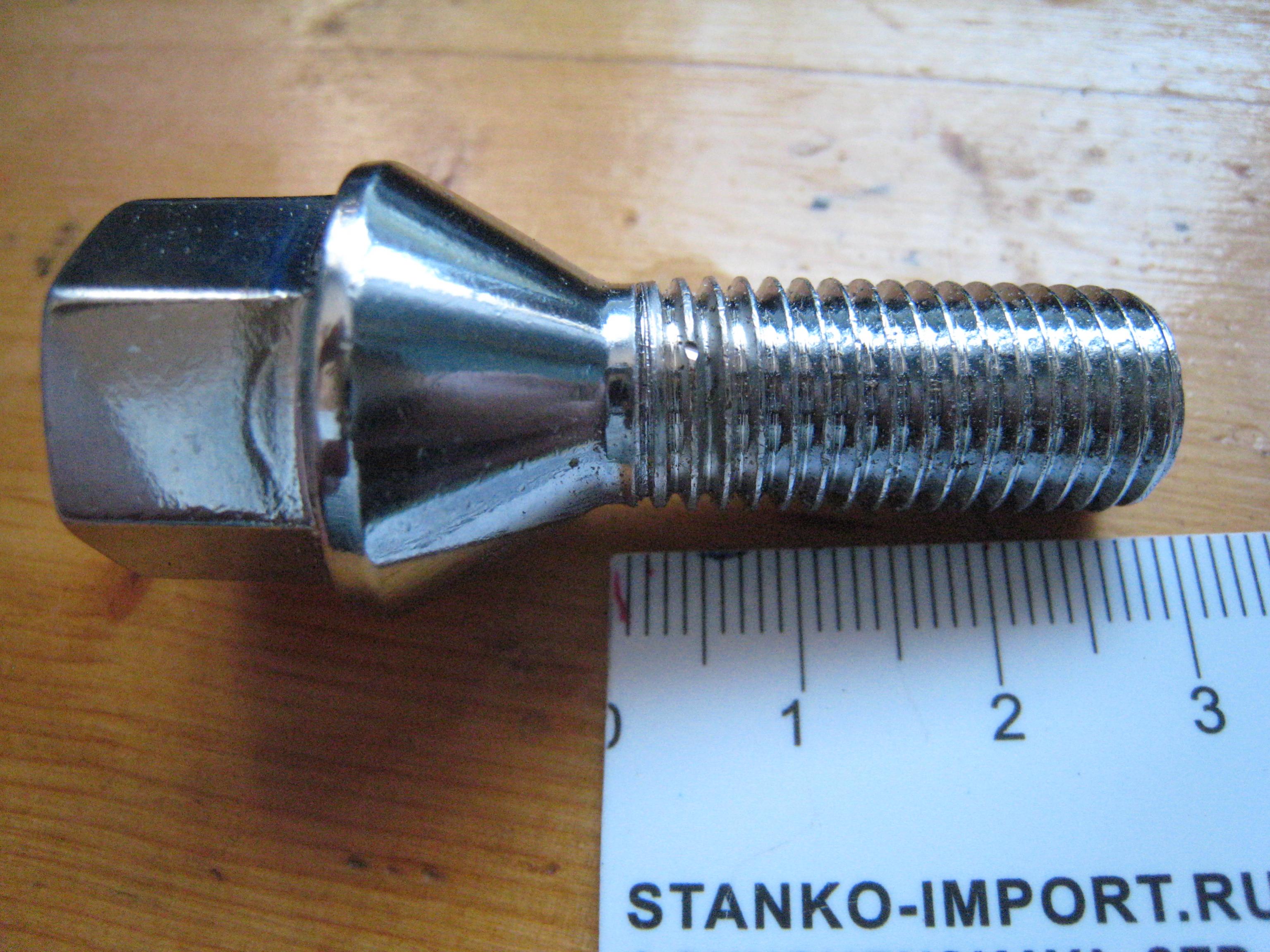

Сообщение от dad_valery
длина болтов под штамповку -24 мм, родные под литьё - 26 мм, реплика - 28 мм.
dad_valery-Я ваше фото немного подредактировал, если вы не против.

Оригинальный болт под литье в "Петровском стоит 274 рубля размеры были озвучены 12*1.5 с длиной резьбы 22 мм общая длинна 52мм.Господа выложите оригинальный код на болт под литье.Спасибо.
20.03.2013, 15:20
#51
Регистрация: 03.05.2012
Сообщений: 507
Время онлайн: 2 мес. 1 нед. 4 д. 7 ч. 34 мин. 53 сек.
: 790
Был(а): 30 окт 2017 13:24
Имя: Роман
Адрес: Казань
Re: Болты
Сообщение от валерий13
А этот не подойдет?
