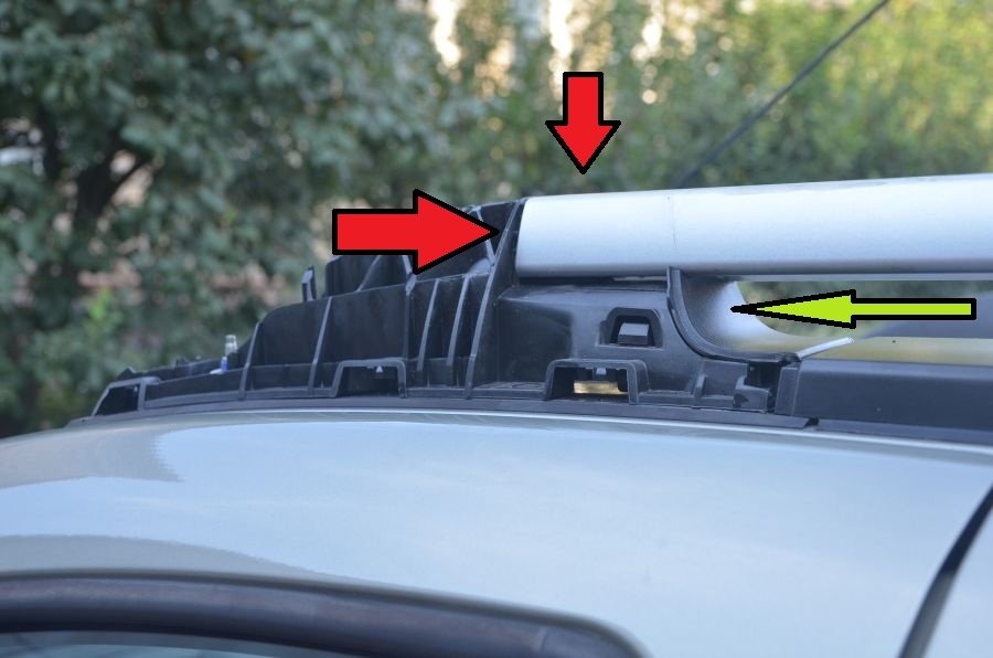

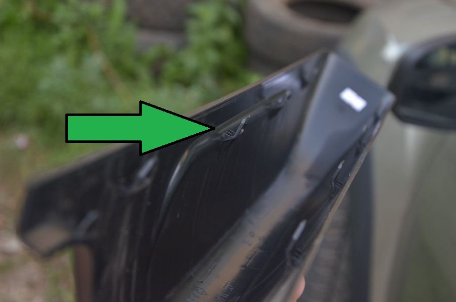

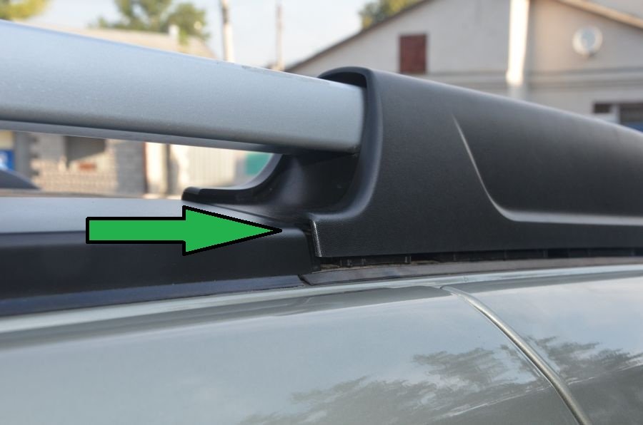

Я тоже скоро стану владельцем Дастера в комплектации Expression однозначно тоже буду красить рейленги вот что уже накопал (не помню толи в Драйв2 или здесь) Заранее извиняюсь что выкладываю чужие фото

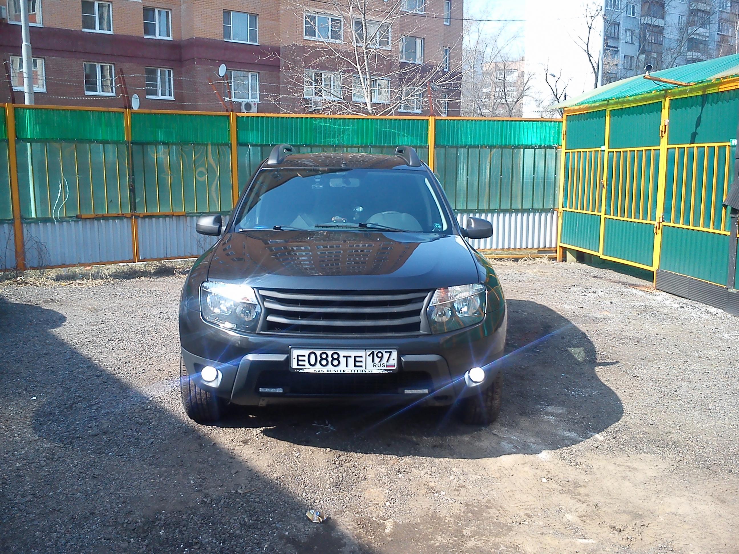

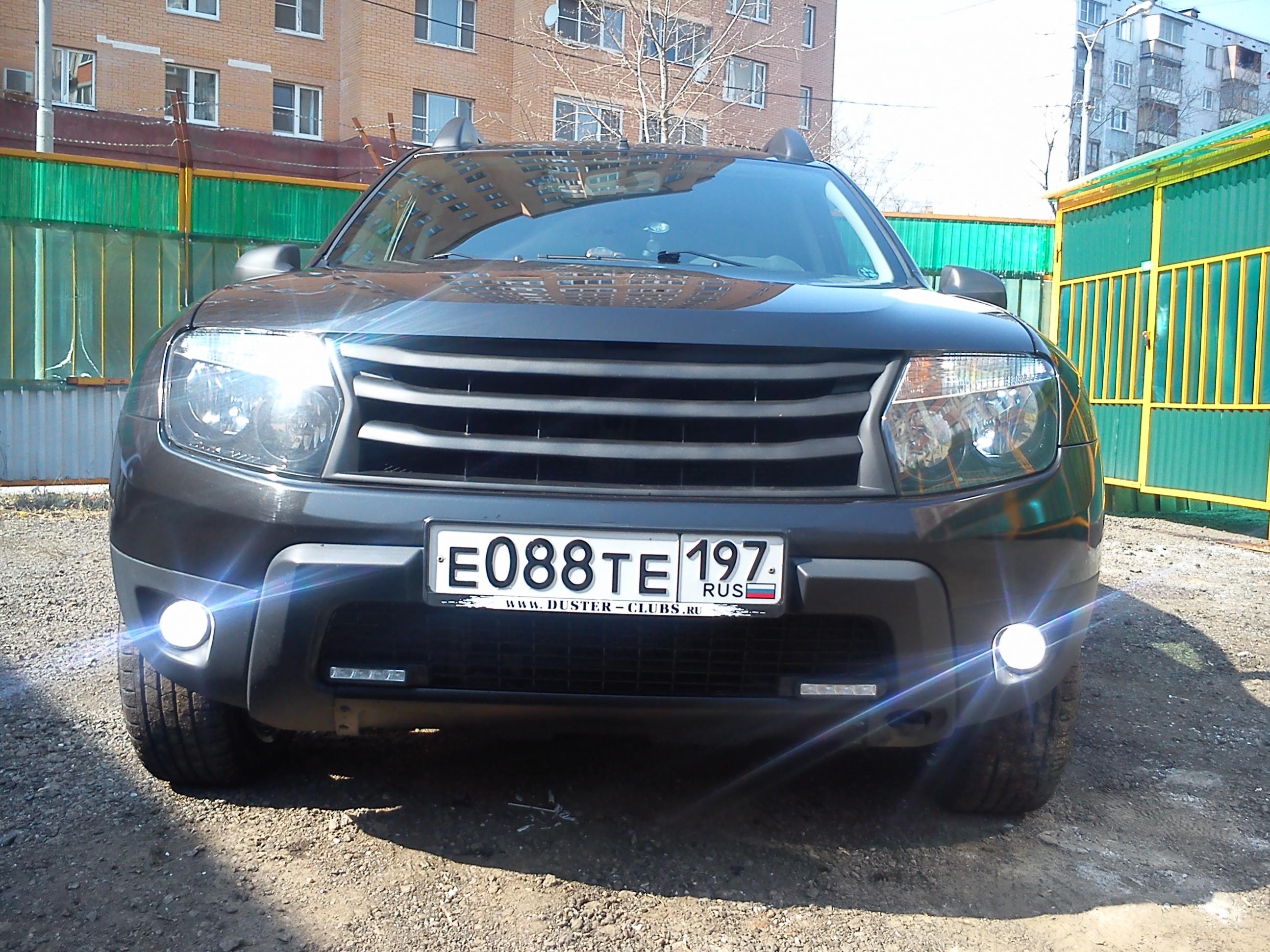

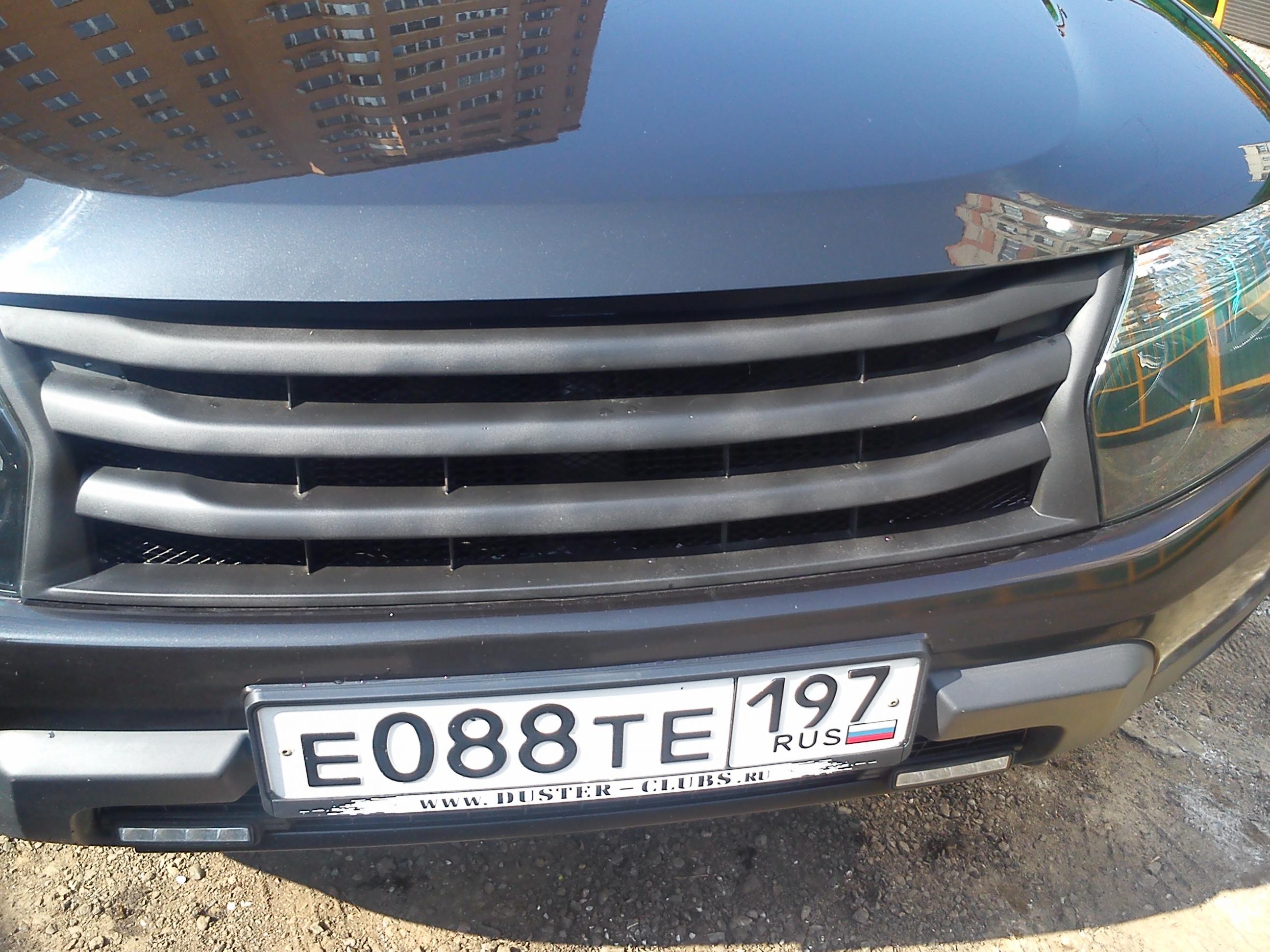

я это наконецто сделал !!!!!

Давай, рассказывай как и что! Интересно, жуть!!!

artoz, Супер!
Рассказывай рецепт. Только что хотел спросить про решетку в твоем бортовике )))

artoz, нисштяк...мне кажется или не ровно покрашено чуть-чуть?

нормально всё !!! это вода после мойки !!

А место под ромбик срезали или оно снимается?

всё вырезал !!! и на второй решётке (чёрной ) и на бампере !!!там креплений хватает сильной роли не сыграло !!!

купил б\у решётку коцаную за 1000 р !!! отдал в ара сервис !! вырезали знак рено дополнили недостающие места ! я так понял сетка железная и эпоксидный клей !!! потом уже я всё зачистил загрунтовал и покрасил пласти дипом !!! вот так и получилось !!

artoz, ясно, спс.
А хром в ара ервисе обдирали?
А как твоя бывшая решетка, пластидип с хрома не отвалился?
Сколько слоев пластидипа брызгал?

Немного недопонял, на какой второй решётке и что именно на бампере вырезал ? Получилось интересно, молодец !

хром не сдирали !! пластидип с его свойствами поидее не должен отвалиться !!! я ещё грунтовку пластидиповскую использовал !!когда покупал сказали что у неё эффект суперклея !! 4 слоя пластидипа ушло 2 баллона по 400 гр плюс накладки зеркал ещё сделал !!!

Прикольно смотрится , буду себе такую же придумывать . А если передние поворотники немного притонировать немного темной пленкой слабенькой, так сказать для общего впечатления , как смотреться будет?

Скорее всего понтово смотрится ,теперь больше похоже на Инфинити -спереди и на Дастер с заде.

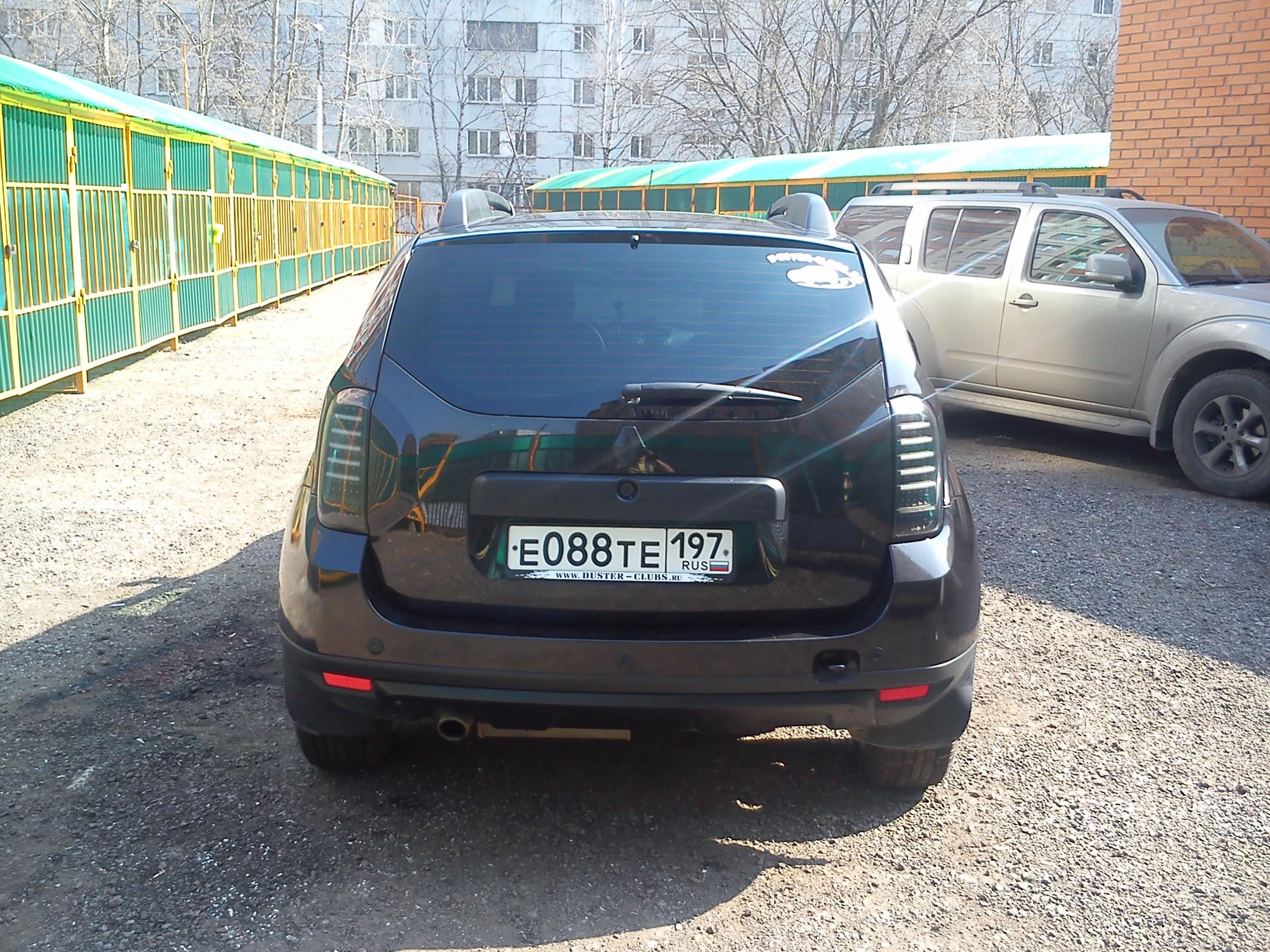

сзади уже тоже не совсем дастер !!!

С заде похож на ниссан х-трейл или м-си асх -крутой весь чернокожий .

У меня такой же как у вас, и задние фонари такие же стоят. Выглядят классно.

Я бы сделал на этой черной решетке лаковое покрытие, что бы блестела как капот!
