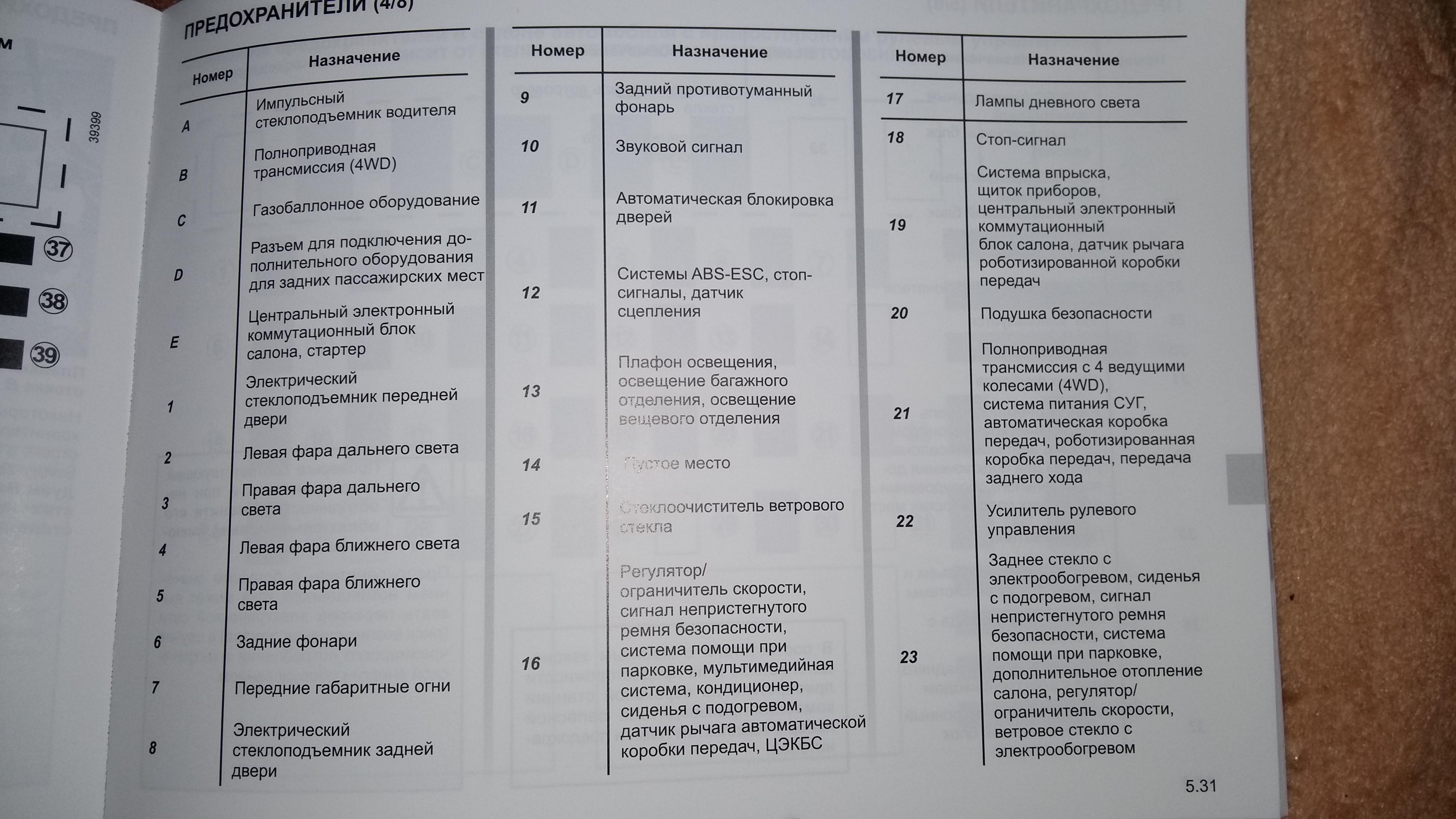

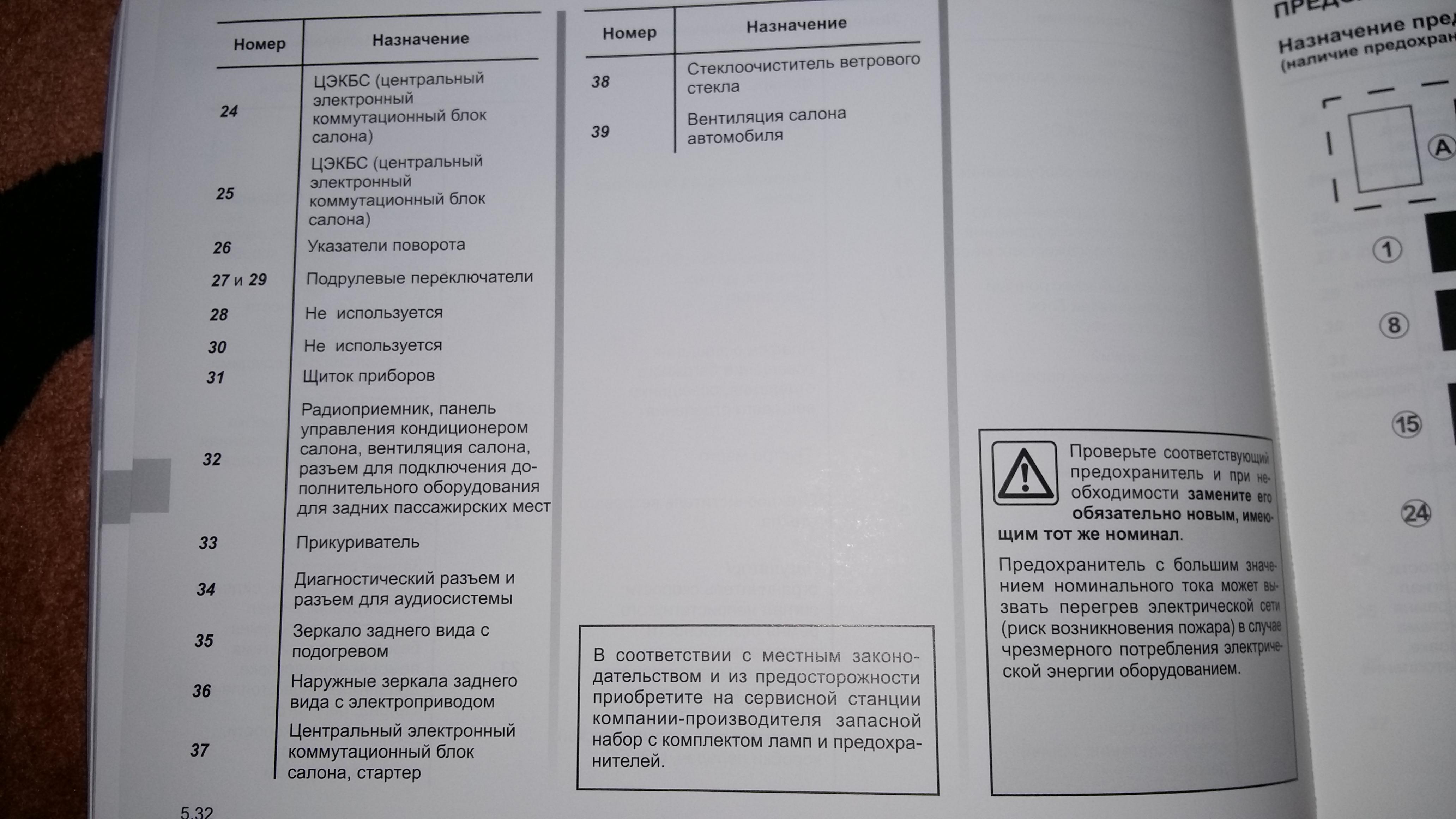

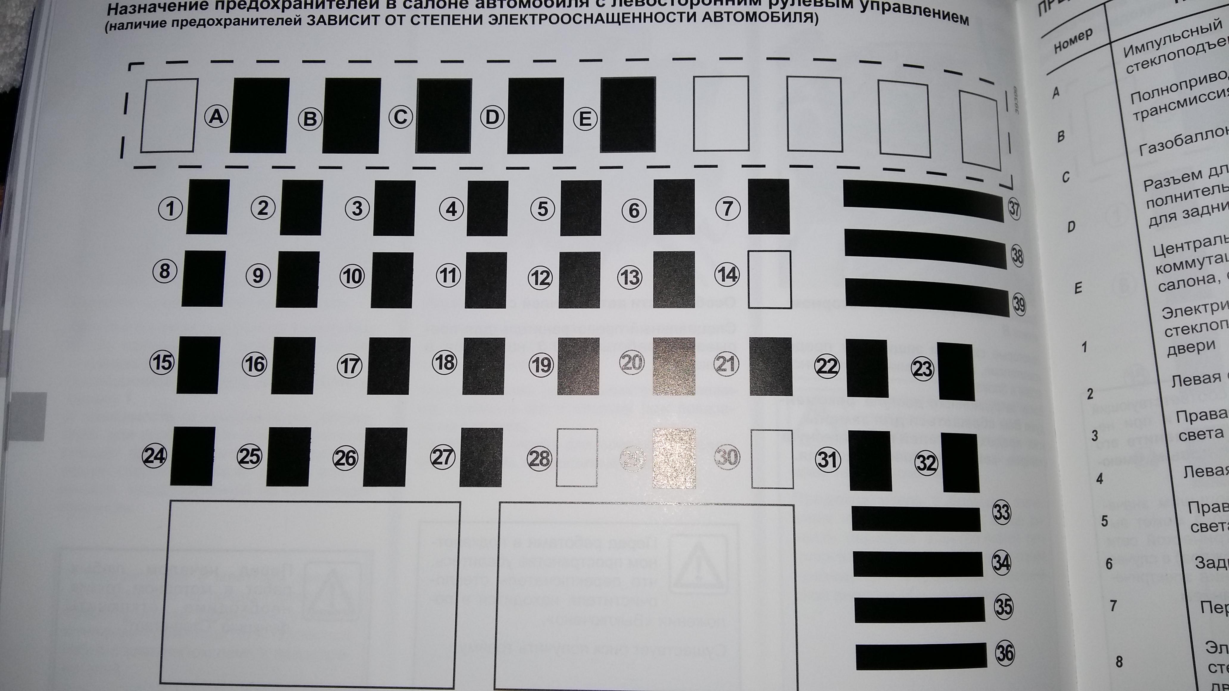

Предохранитель 32 - задняя розетка, 33 передняя. На цветном фото предохранитель №32 на 7.5А, №33 на 15А. (мануал рестайла)
Чтобы черно-белая картинка из мануала соответствовала цветному фото ее нужно поставить вертикально. Два больших прямоугольника на картинке соответствуют большим релюхам голубого цвета...

Второй на 15А - диагностический разъем!!! (я привык верить мануалу)
