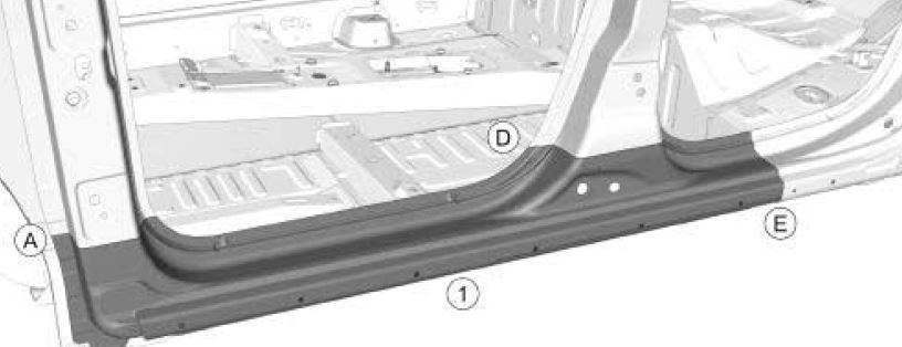

Сообщение от niki.73
так пластина через скотч по всей длине равномерно будет опираться на родную серебристую накладку.
Эта накладка удаляется и лист крепится вместо нее. Иначе мне кажется порог будет мешать открытию дверей.
---------- Добавлено в 09:52 ---------- Предыдущее написано было в 09:49 ----------
Нет перевязать с штатным порогом обязательно, и разговор в этом случае о 3-ей точке крепления (которую к тому же крепить по большому счёту некуда, штатные нижние болты крепления тонкие - не в счёт) становиться бессмысленным.
Штатный порог пластиковый и к нему ничего нет смысла привязывать, а делать только вместо него.

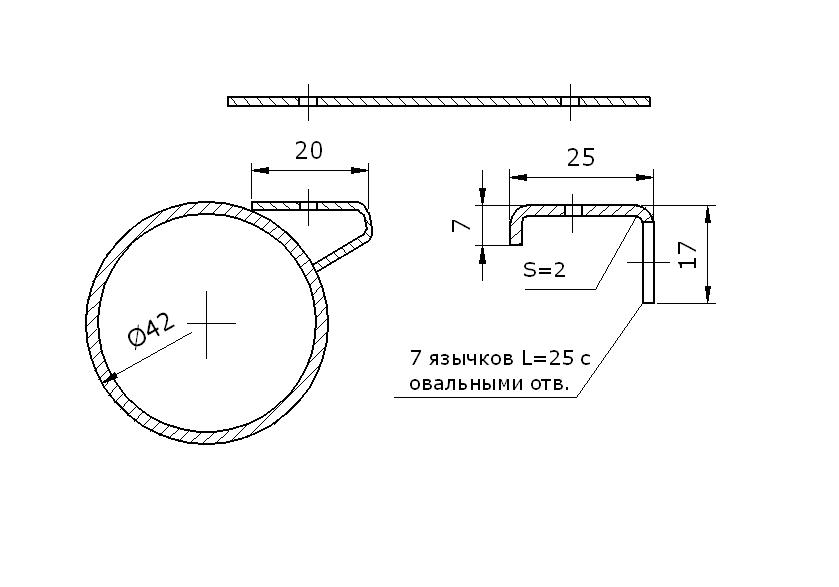

Сообщение от Hudozhnik
mbl, а вы вообще в курсе как метековская пластина крепится?
По картинкам разбирали и соответствующую тему несколько раз внимательно читали. Но все только по фотографиям. В живую мы пороги не видели.
Как поняли... Пластина с отогнутыми под 90(?) градусов уголками крепится на штатные места пластикового порога, на трубе приварен(?) уголок. В обоих деталях имеются отверстия под заклепки. Площадка также с отверстиями совмещается и "заклепывается". Как-то так...
За дополнительную информацию буду благодарен.

Сообщение от mbl
Почти угадали  На самом деле так:
К трубе - гнутый профиль неизвестной толщины точечной сваркой. К кузову планка с язычками соответственно с вырезами под штатный пластик  Кстати, силовые кронштейны, приваренные к трубе и крепящиеся к днищу имеют сечение 8х30 мм.
