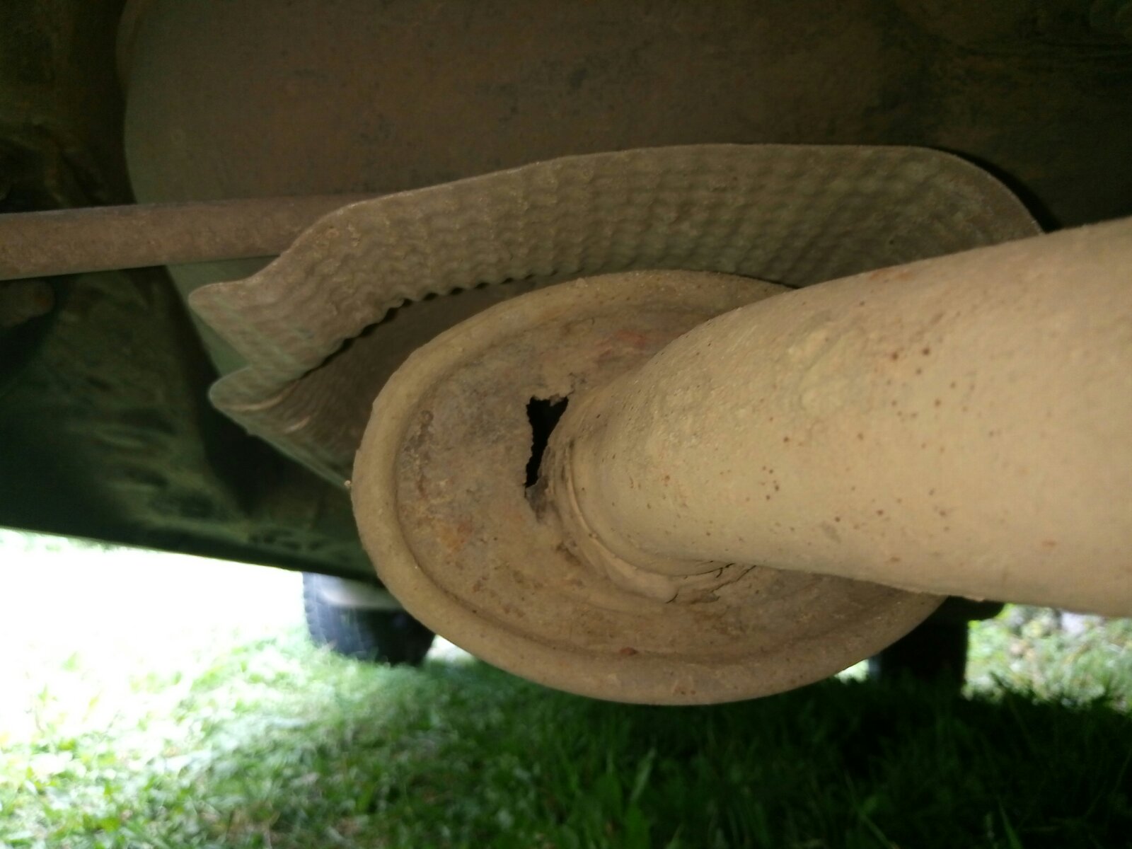

Всем привет!
Прогорела-прогнила задняя стенка резонатора, машине 6 лет пробег 55000 км. Кто ставил резонатор от ВАЗа напишите плиз его номер, а то там их до куя выдает по поиску.....

На днях установил ! Сначала хотел сам , но потом решил обратиться к специалистам. Цена 1500 за работу + 280 рублей за передний хомут 45/45мм . Задний решили не устанавливать , обварили .

Сообщение от DiGu1979 Посмотреть сообщение
Всем привет!
То же самое пробег 59 заварили заднюю часть где прогорело пока нормально.

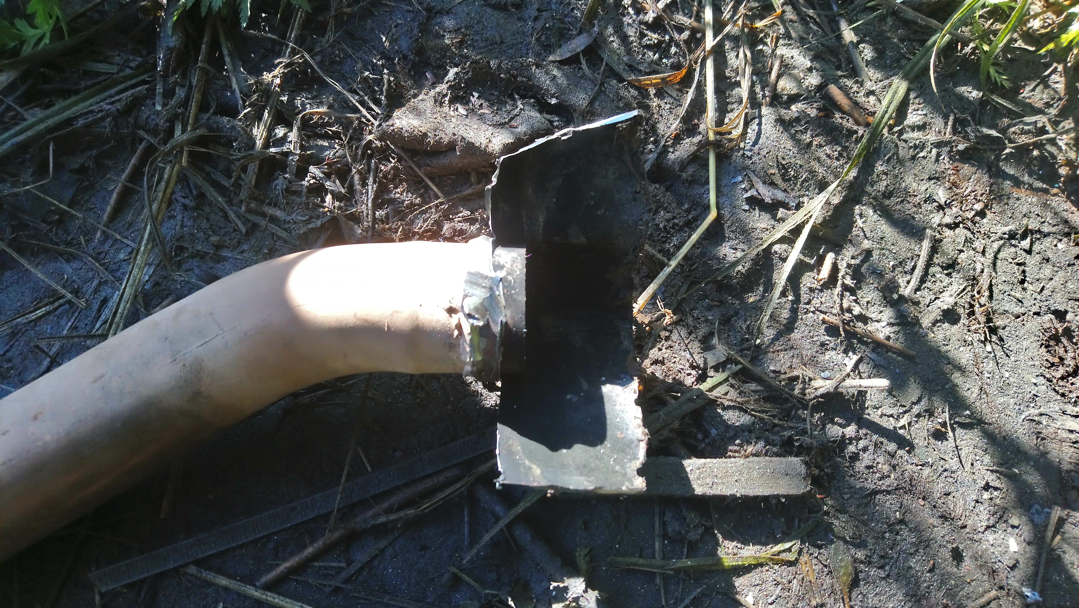

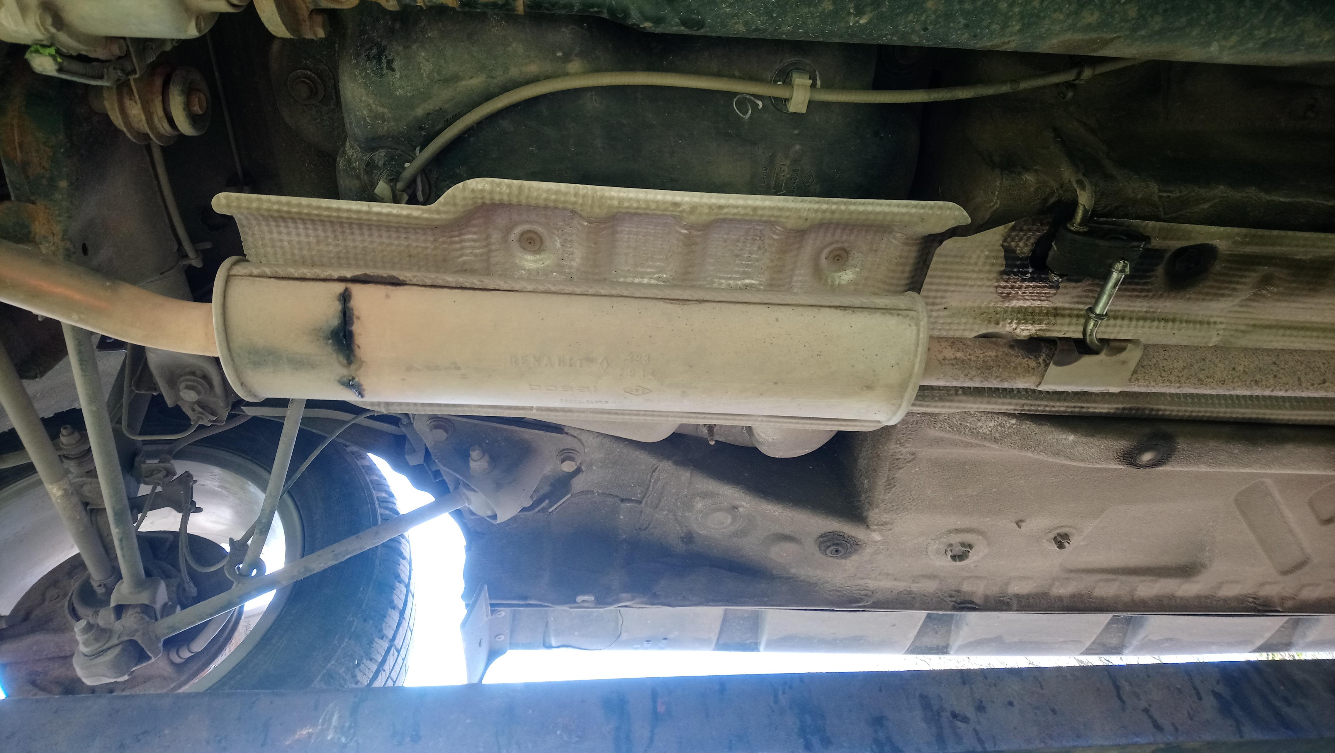

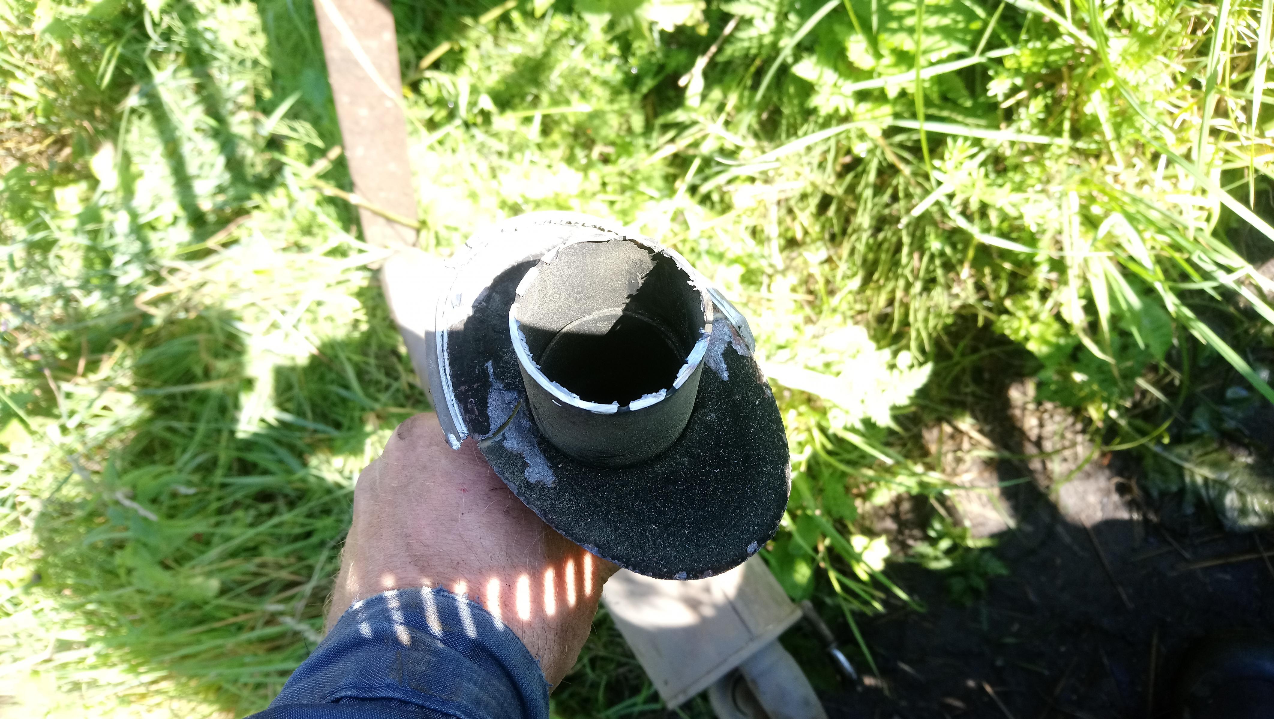

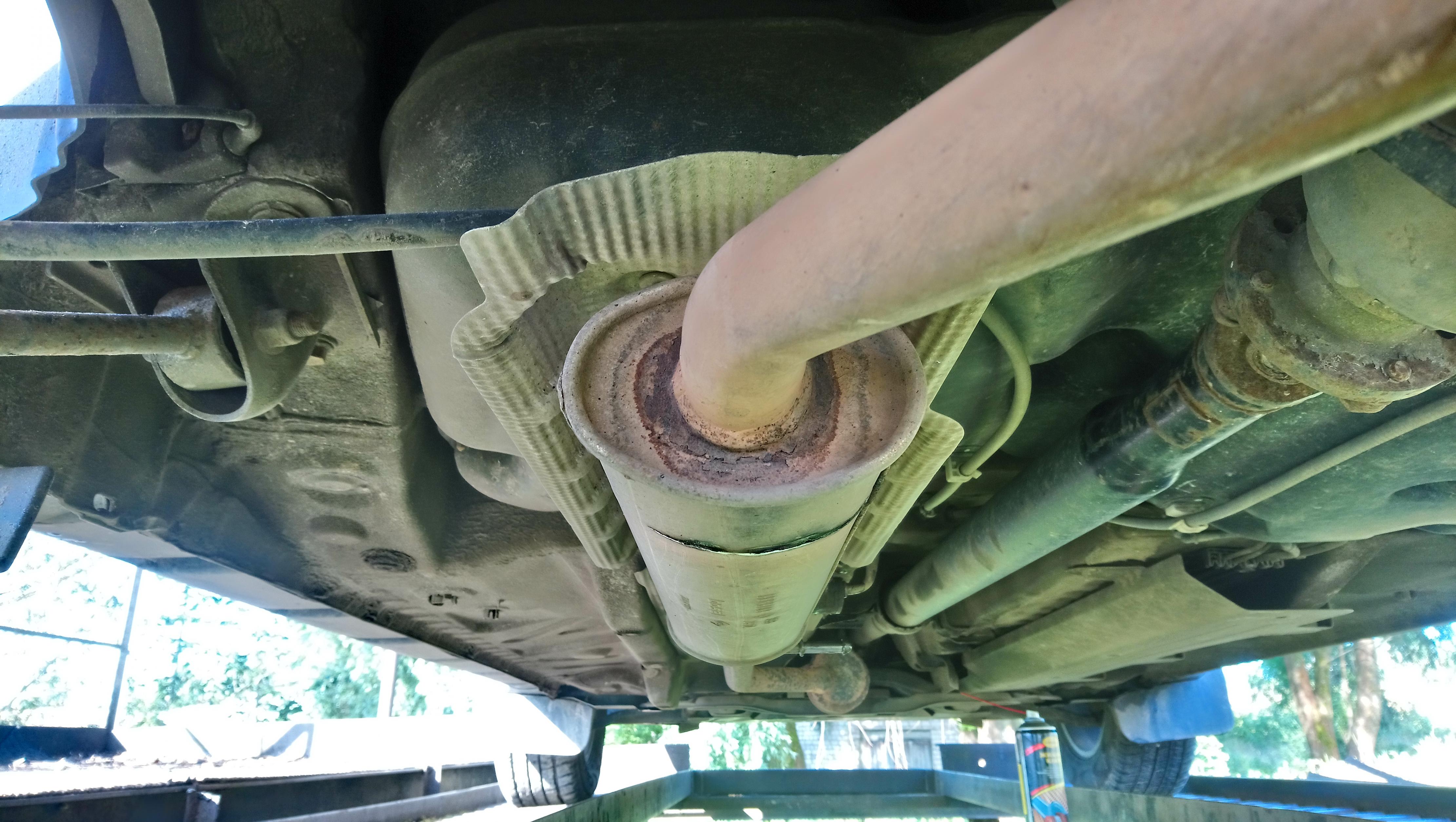

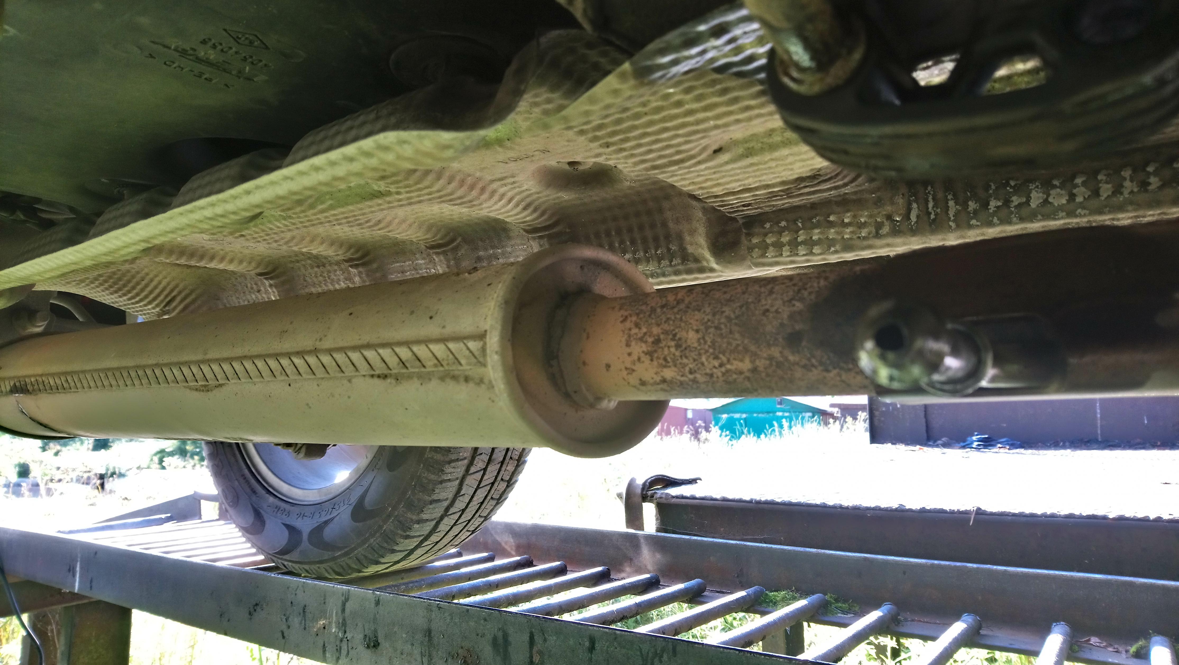

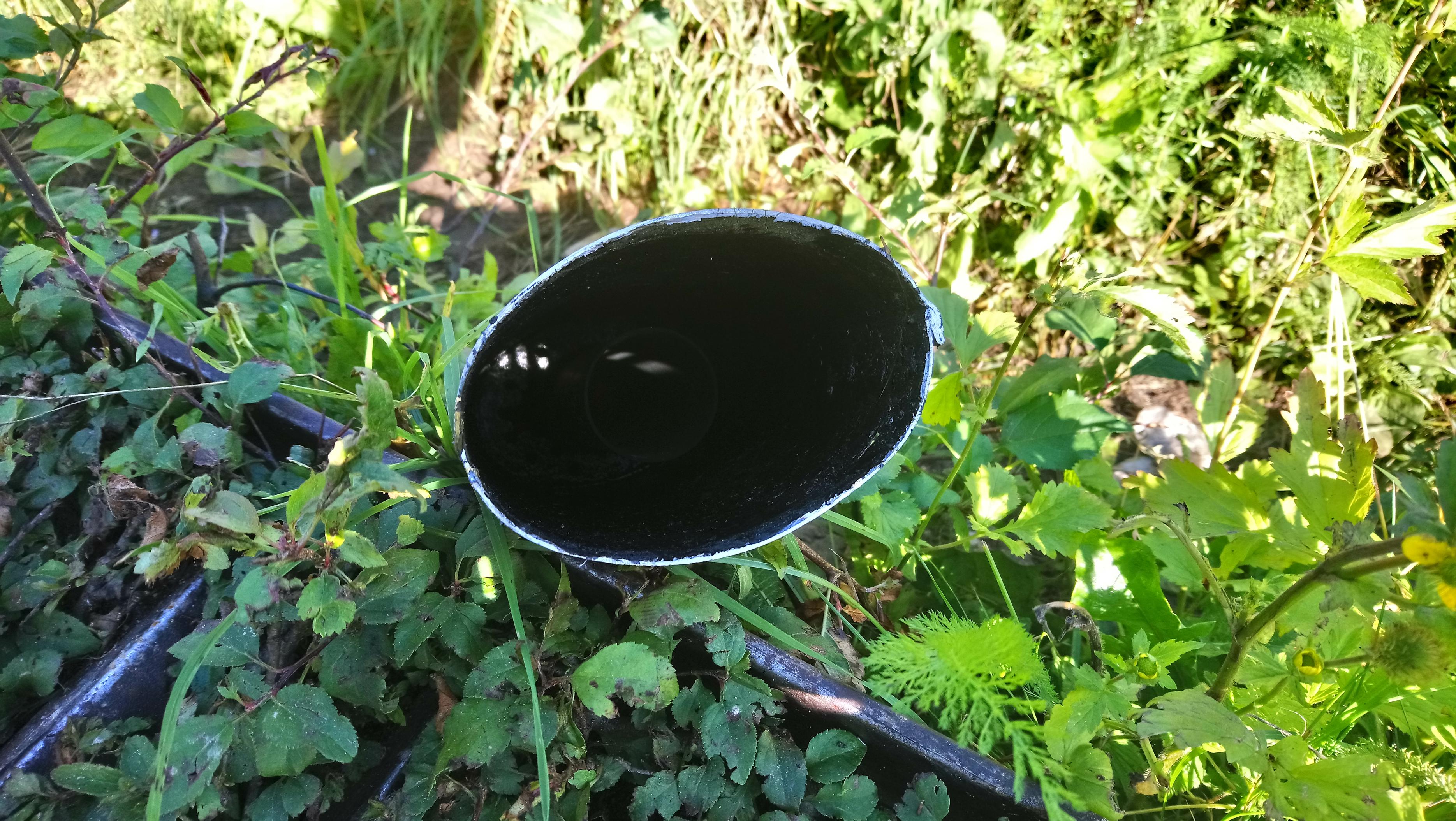

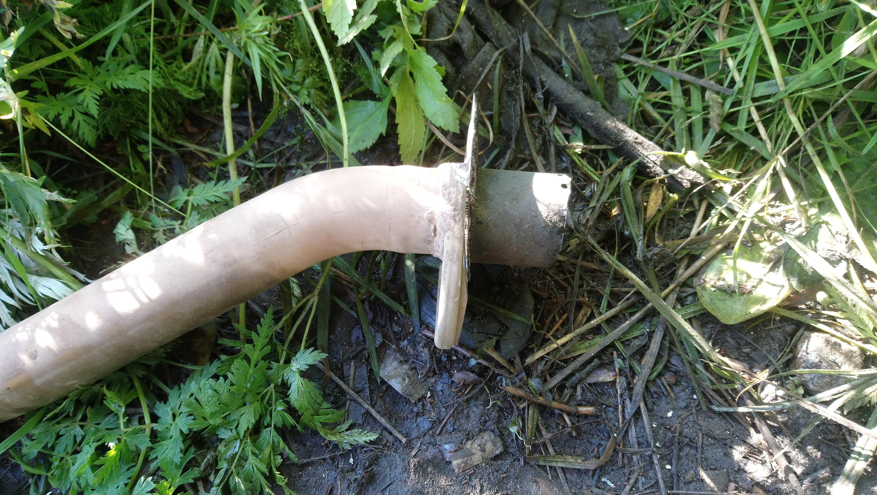

Добрый вечер всем, сегодня заменил резонатор так ка мой прогорел. Купил резонатор универсальный CBD RUAL001, они теперь такой выпускают с такими составными отводами, поставил на керамический герметик Done Deal DD6785, и зажал хомутами Fischer 911-948. Лишний герметик вокруг соединения трубы стёр металлической щёткой, что б было красиво для себя. Не сечёт всё отлично, звук выхлопа меня устраивает.

Резонатор Артикул: CBD120.003, CBD120003. Оригинальный номер: 200107658R https://cbd.ru/production/rezonator-...ushchaya-stal/ идеально подходит на Renault Duster 4х4 2.0 дорестайл. Диаметры труб до резонатора и после на глушитель 45 мм. Не подходит на Renault Duster 4х4 1.6 так как диаметр трубы после на глушитель меньше 45 мм, образуется большой зазор при сопряжении (можно заварить). Купил, пока не ставил, мерил по месту. Сопряжение на хомуты 50 мм. Заварил временно заднюю часть резонатора, так как резонатор выглядит нормально, кроме зада где труба подходит к резонатору. Вот отзывы автодок: https://www.autodoc.ru/man/7100/part...0003?tab=talks

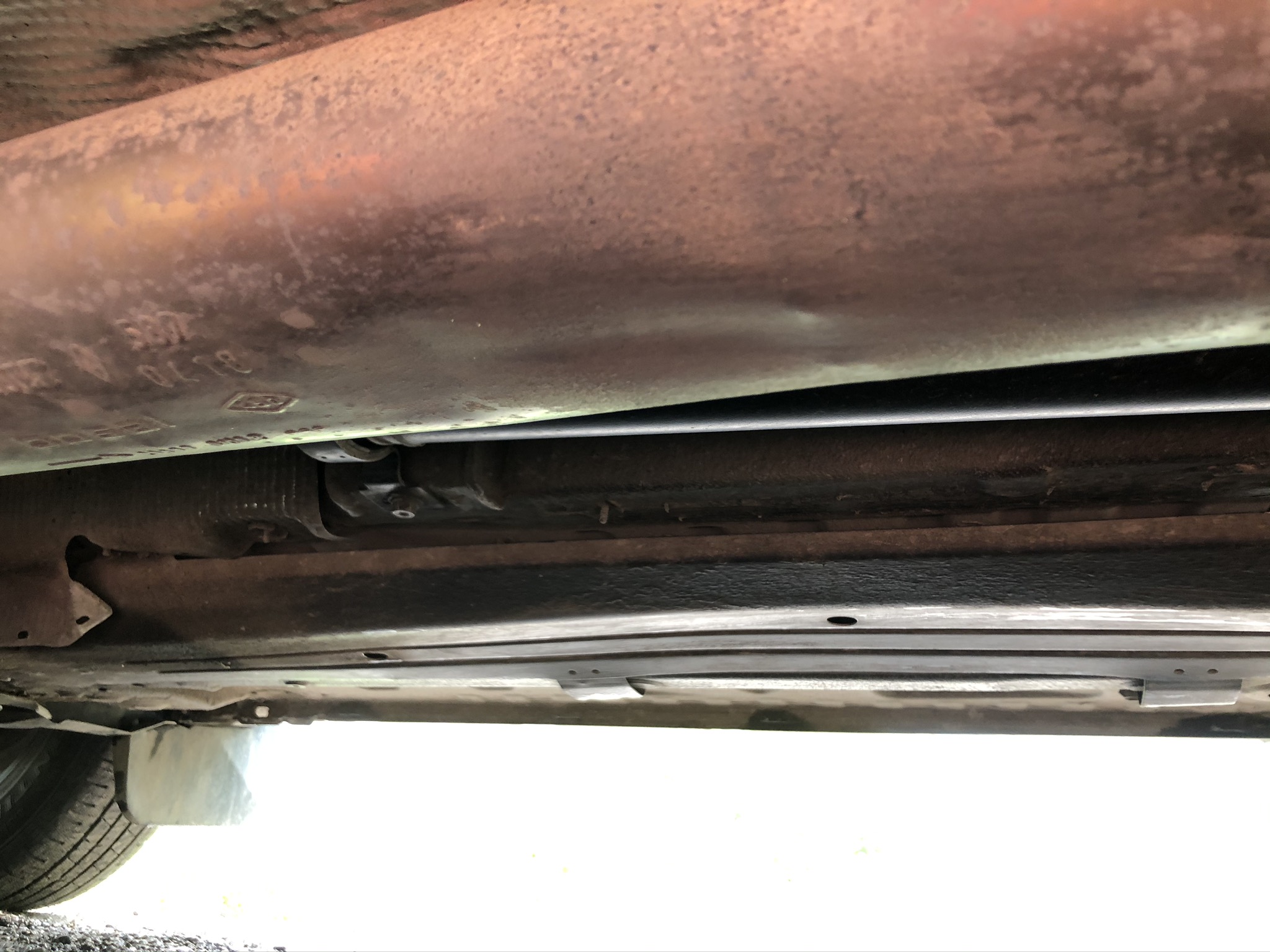

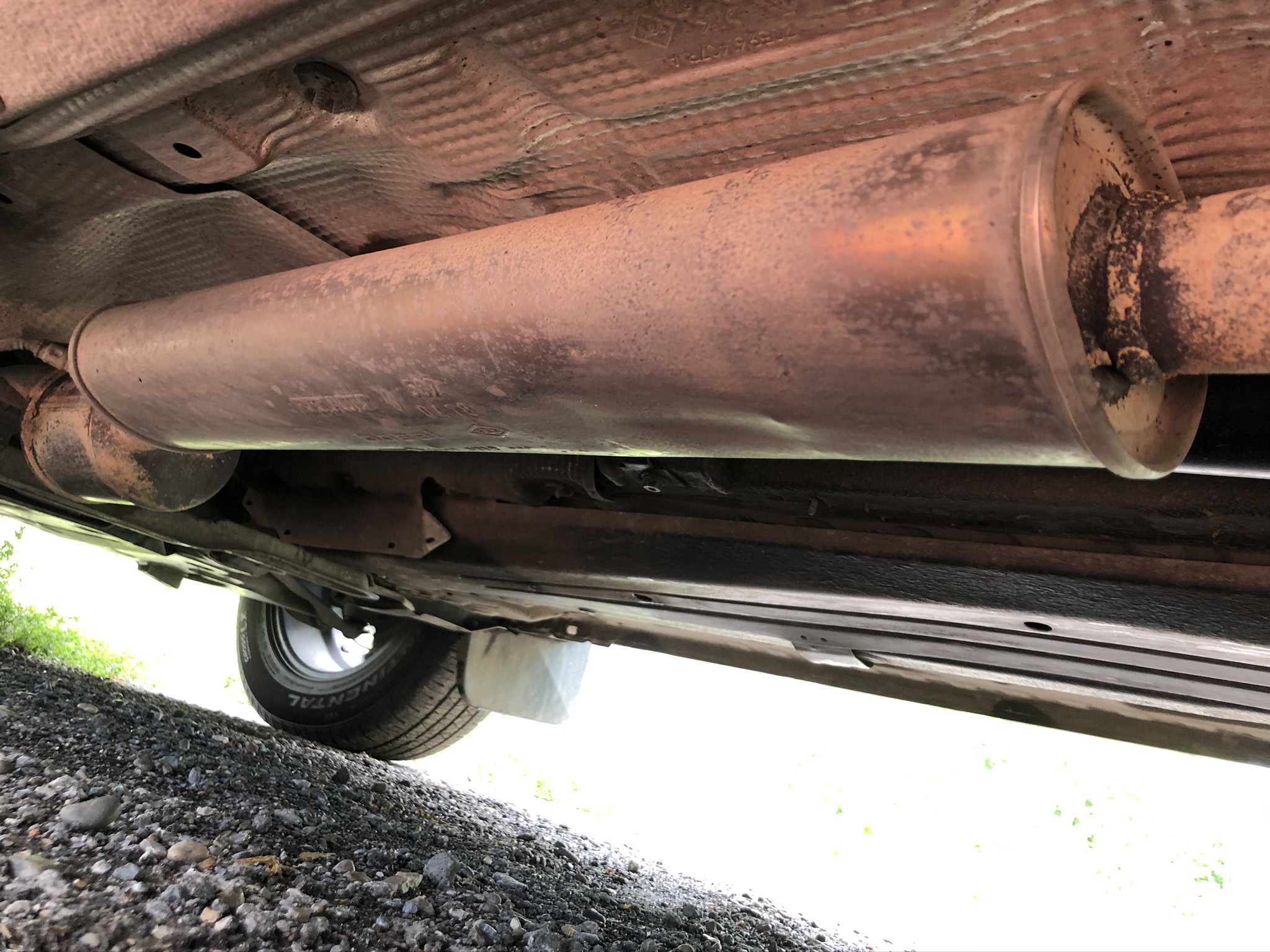

Всем здравствуйте! Прошу подсказки, если по фотографиям можно что то предположить.
При запуске двигателя первое время тишина, далее по мере того как прогреется система выпуска появляется посторонний звук выхлопа. И при наборе скорости слышно, но не так сильно как при сбросе газа и торможении передачей, в этот момент появляется вибрирующе-резонируюший звук из глушителя. Увидел, что замята нижняя сторона резонатора и почему то почернение на выходе, попытался отобразить это на фото. Может ли быть из-за такого вроде бы не сильного замятия измененный звук? И именно что он на горячую. Даже в прогретом состоянии после небольшой стоянки с заглушенным двигателем, после начала движения звук появляется спустя минуту другую, не сразу, как-будто глушак успевает за это время слегка остыть. Или может быть чернота на выходе резонатора уже сифонит и надо заваривать? Авто 18 года, пробег 40 тысяч.

Вот и у меня прогорела задняя стенка резонатора.
1.6 4х4 2012 г., пробег 44 тыс. км.
Посмотрел всякие видео, что-то там всё непросто.
Позвонил в сервисы, в основном они вваривают некий универсальный резонатор, подходящий чуть ли не к любой машине. Просят от 3.5 тыс. руб.
А как поступить правильно?
Спасибо за советы.
