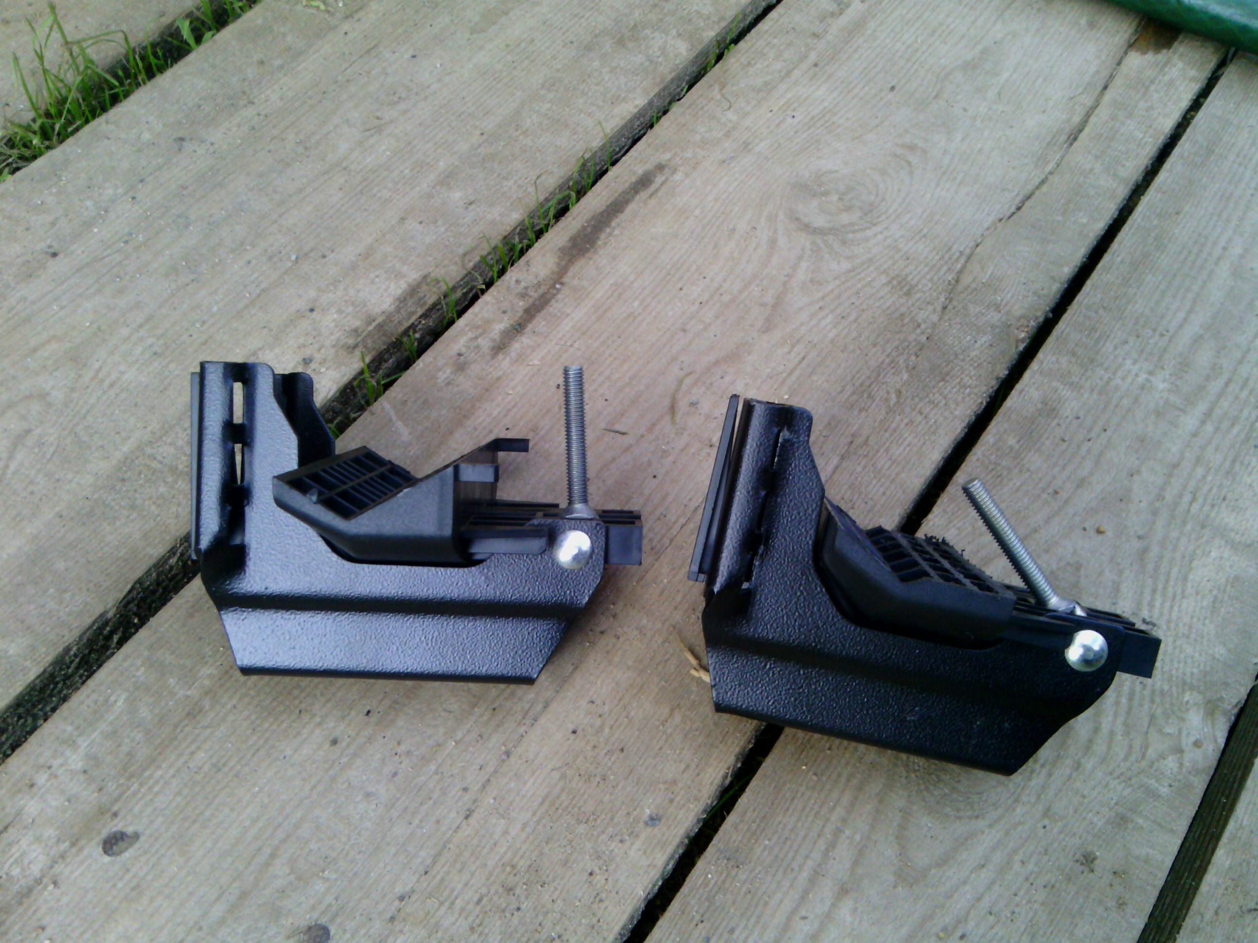

Добыл я из недр сарая поперечины

Добыл я из недр сарая поперечины от автотазов 10-ки и классики...
Классическая труба чуть длиннее- её возьму под палатку.... а вот 10-я покороче... и в аккурат встаёт поперёк баганика за задним сиденьем в дастере...
опоры классики стазу фтопку!!!!
а вот после доработки и секвестра лишних элементов... крокозябры от 10-ки я как раз и применю....
красную крокозябру после секвестра опоры разогнуть до состояния зелёно... и в таком виде моно крепить... но я примастырю ещё одну точку крепа
Можно проще, точнее по другому сделать Ваше крепление , в место опоры на крышу . сделать П образное крепление на верх рейлинга , а боковую "кракозябру" изогнуть буквой L и поджимать рейлинг с низу .
У меня есть такие дуги , буду делать .

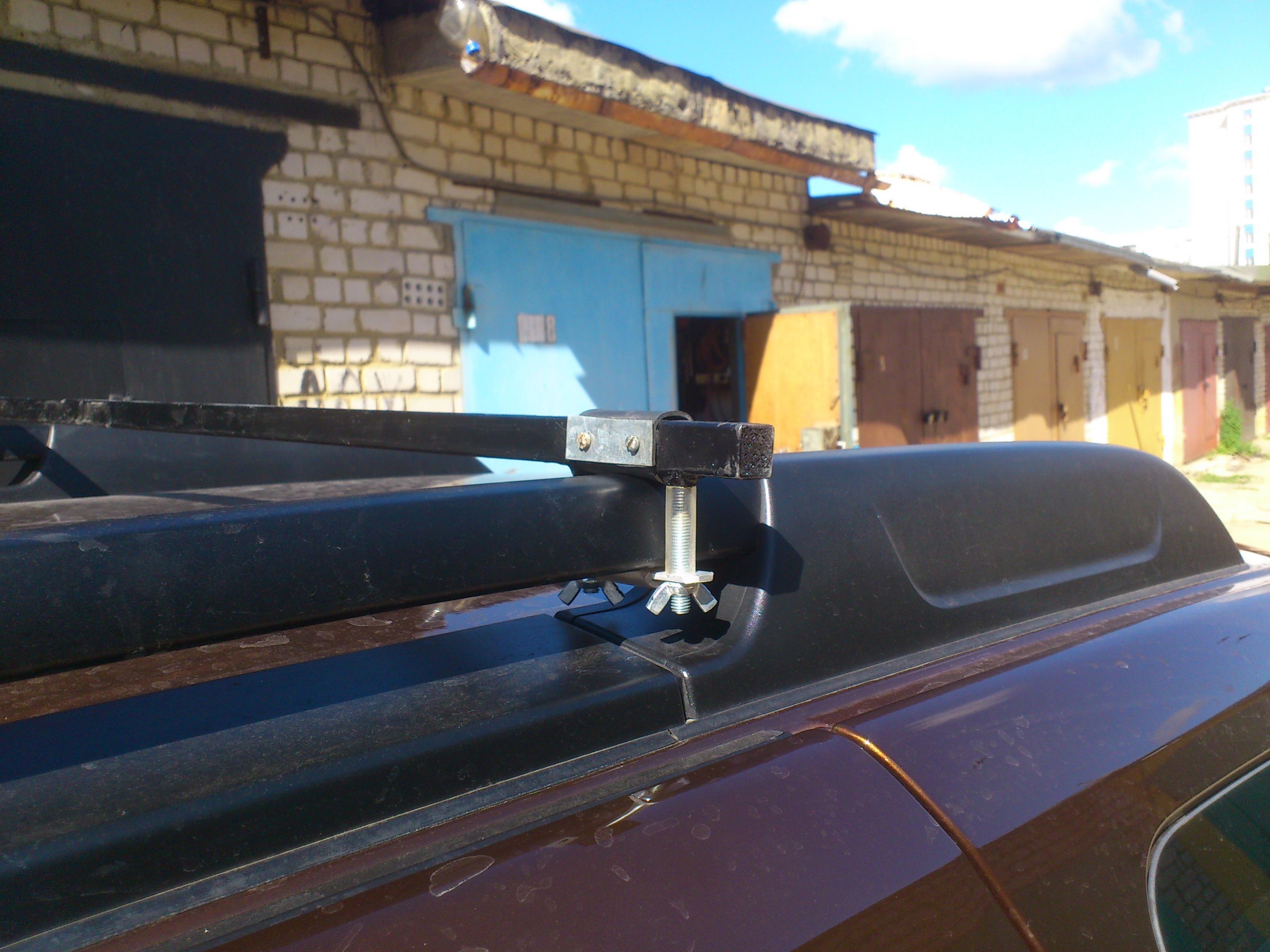

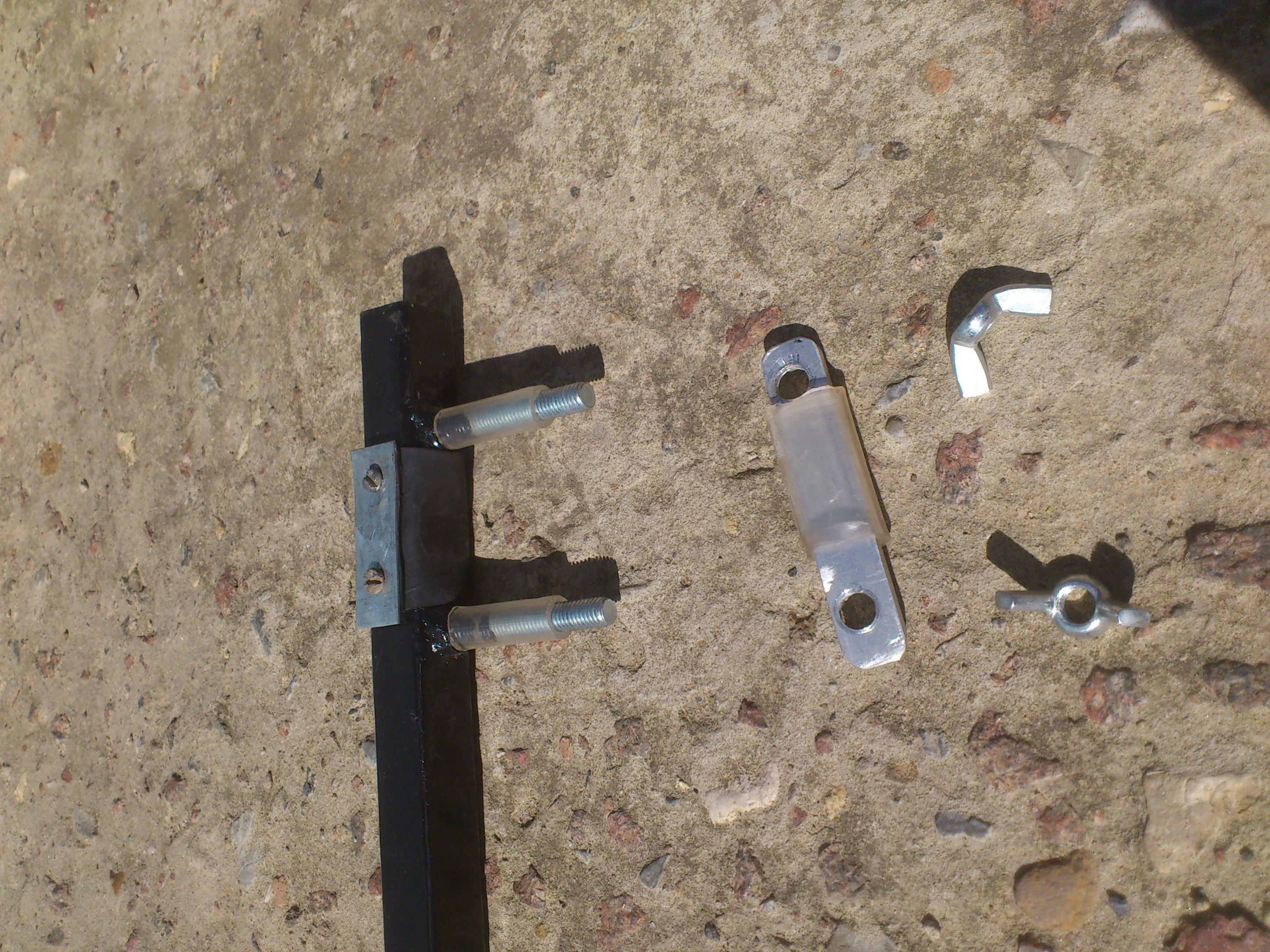

Я себе сделал поперечины на релинги год назад.
Купил металлический профиль 20х20 мм. Отрезал 2 палки где-то по 1,1 метра. Измерил расстояние межде релингами спереди машины и сзади. ОНИ РАЗНЫЕ!!! Приварил болты к палкам, зачистил, забил деревянные заглушки в торцы палок, зачисти всё, покрасил. Вокруг палки в месте, где будет соприкасаться с релингом обернул тонкой резиной от старой камеры и закрепил металлической полосой винтиками М4 (резьбу нарезал). На приваренные болты натянул отрезки силиконовых медицинских трубок. Такую же надел на прижимные планки. Можно использовать термокембрик (два или три слоя), может и лучше будет.
Прикручиваю гайками-барашками. Обошлось всё где-то в 300-400 руб (профиль, болты, гайки). Для повышения точности приварки болтов - их надо прикрутить к прижимной планке за кончик по 2 гайки с каждой стороны. И эту собранную конструкцию варить.
Появилась идея сделать такие-же поперечины, только разборные, чтобы возить в подполье. Думаю взять кусок профиля 25х25 и в него вставлять поперечины, изготовленные по вышеизложенному рецепту, разрезанные пополам. Скреплять всё это - как-нибудь придумаю

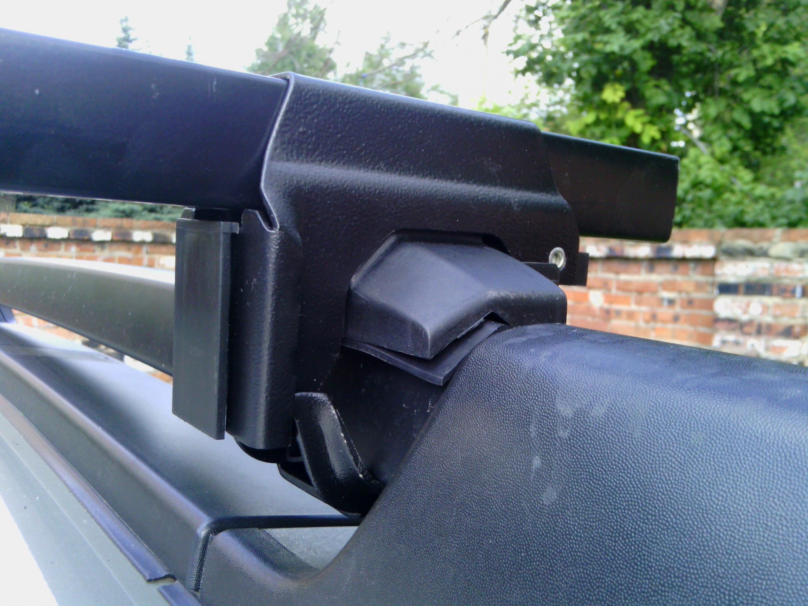

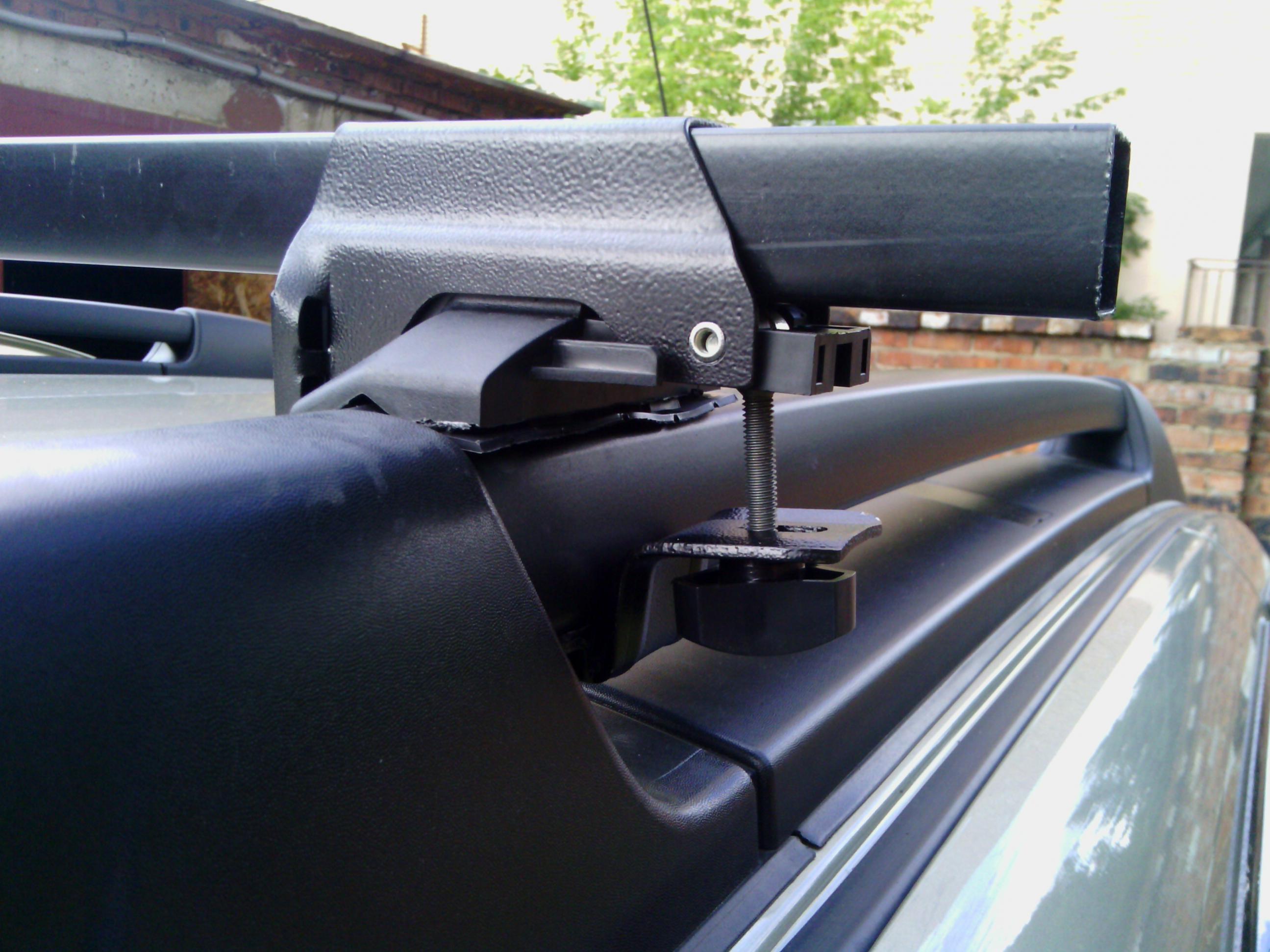

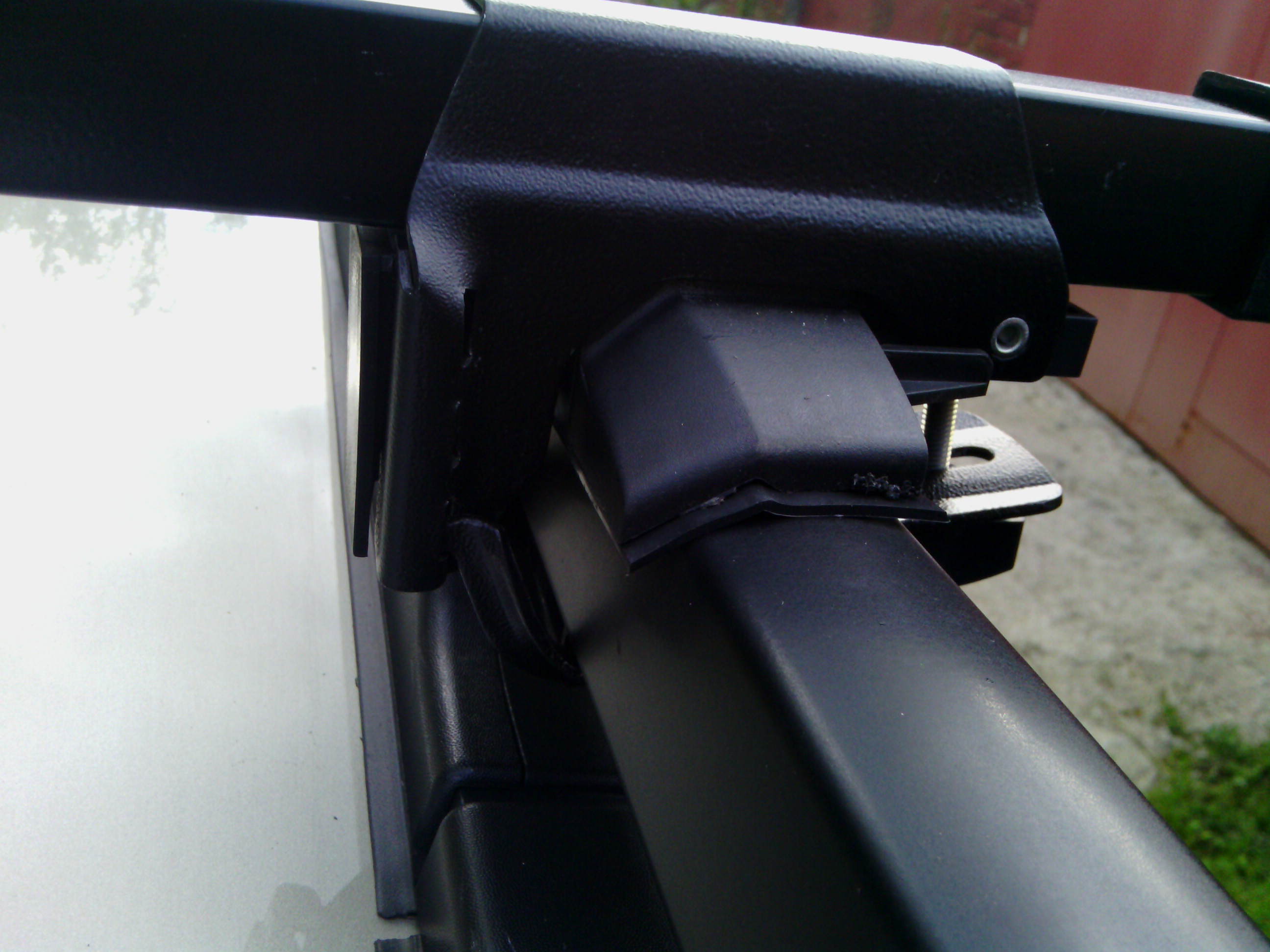

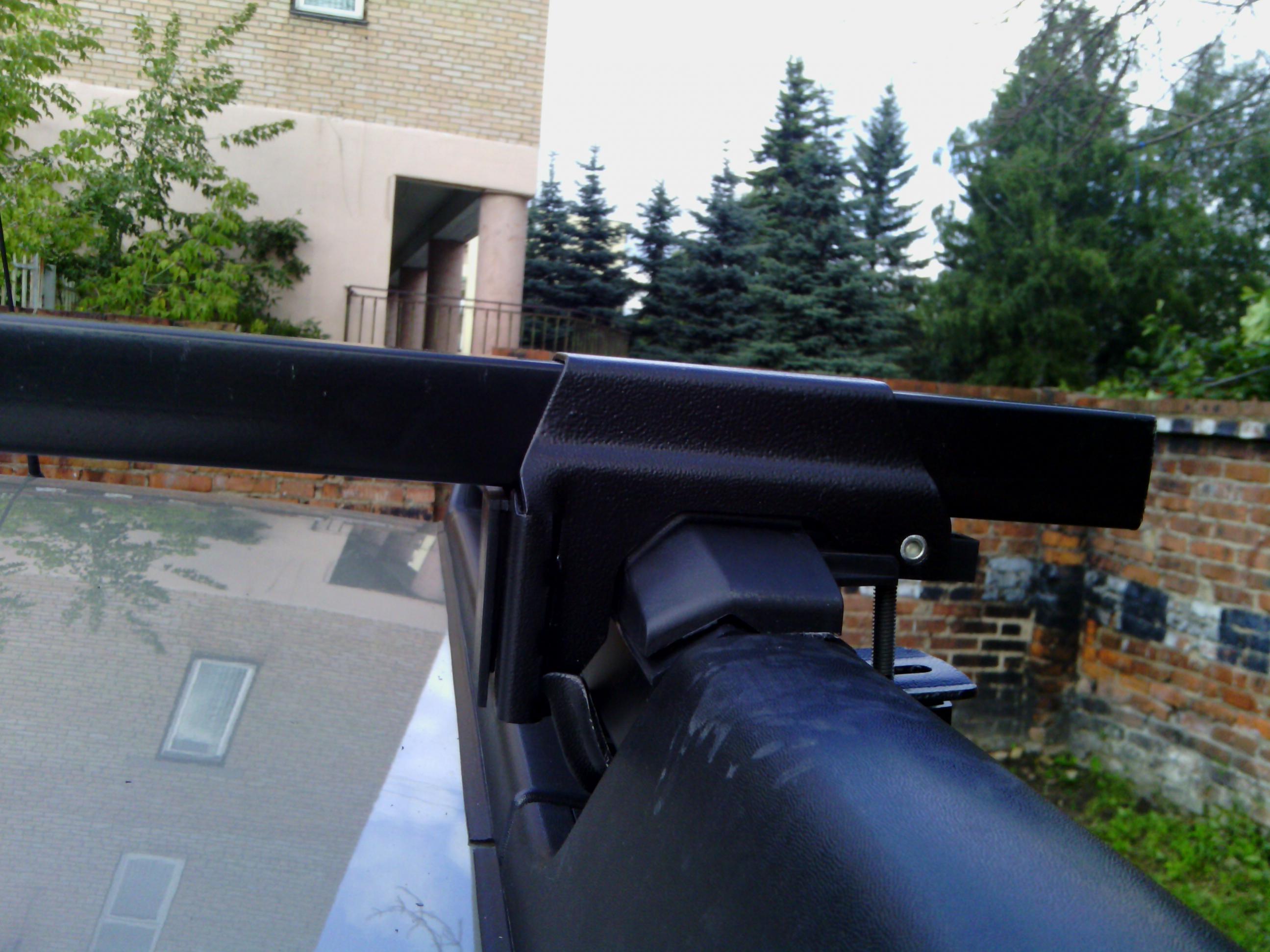

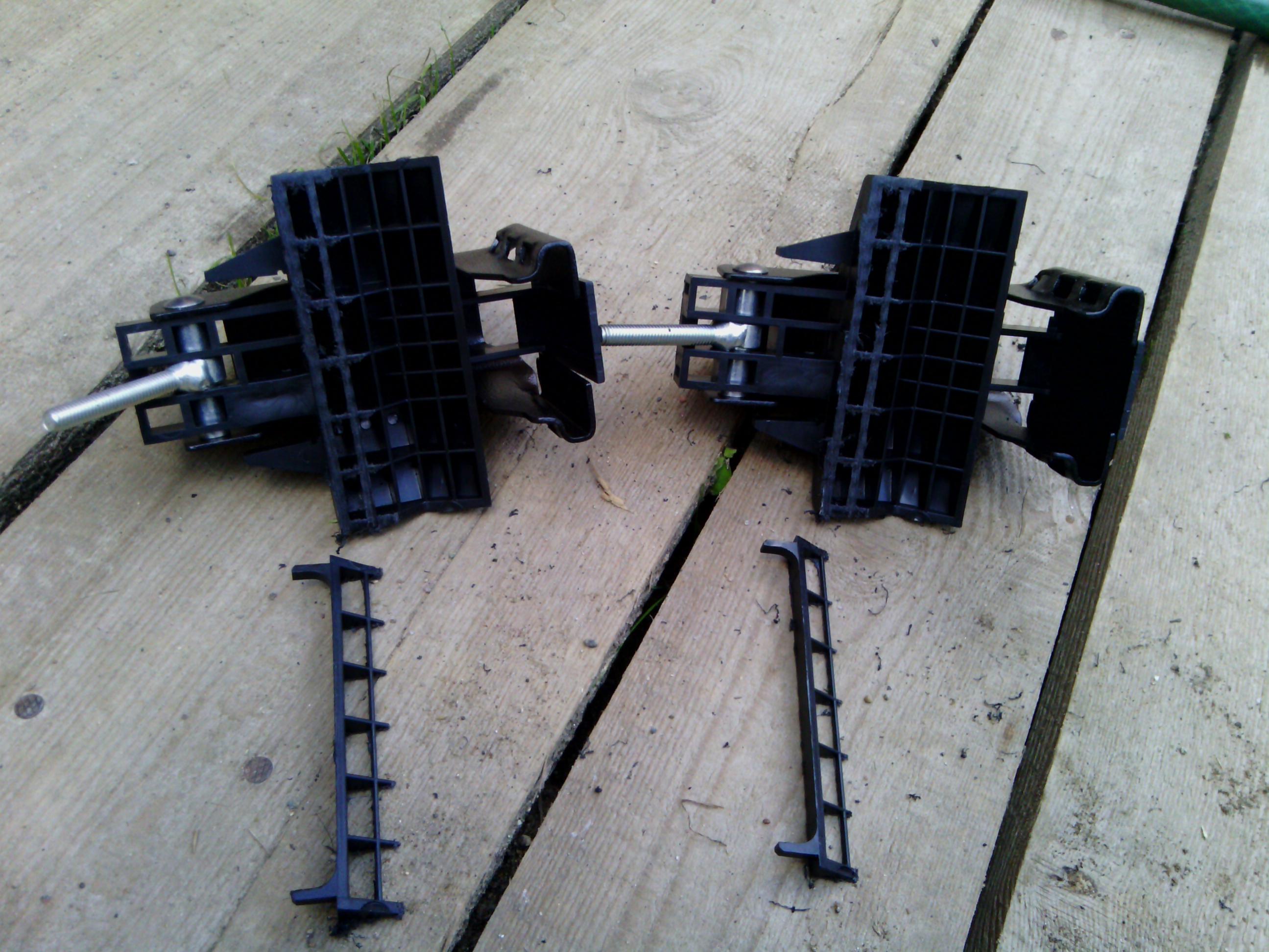

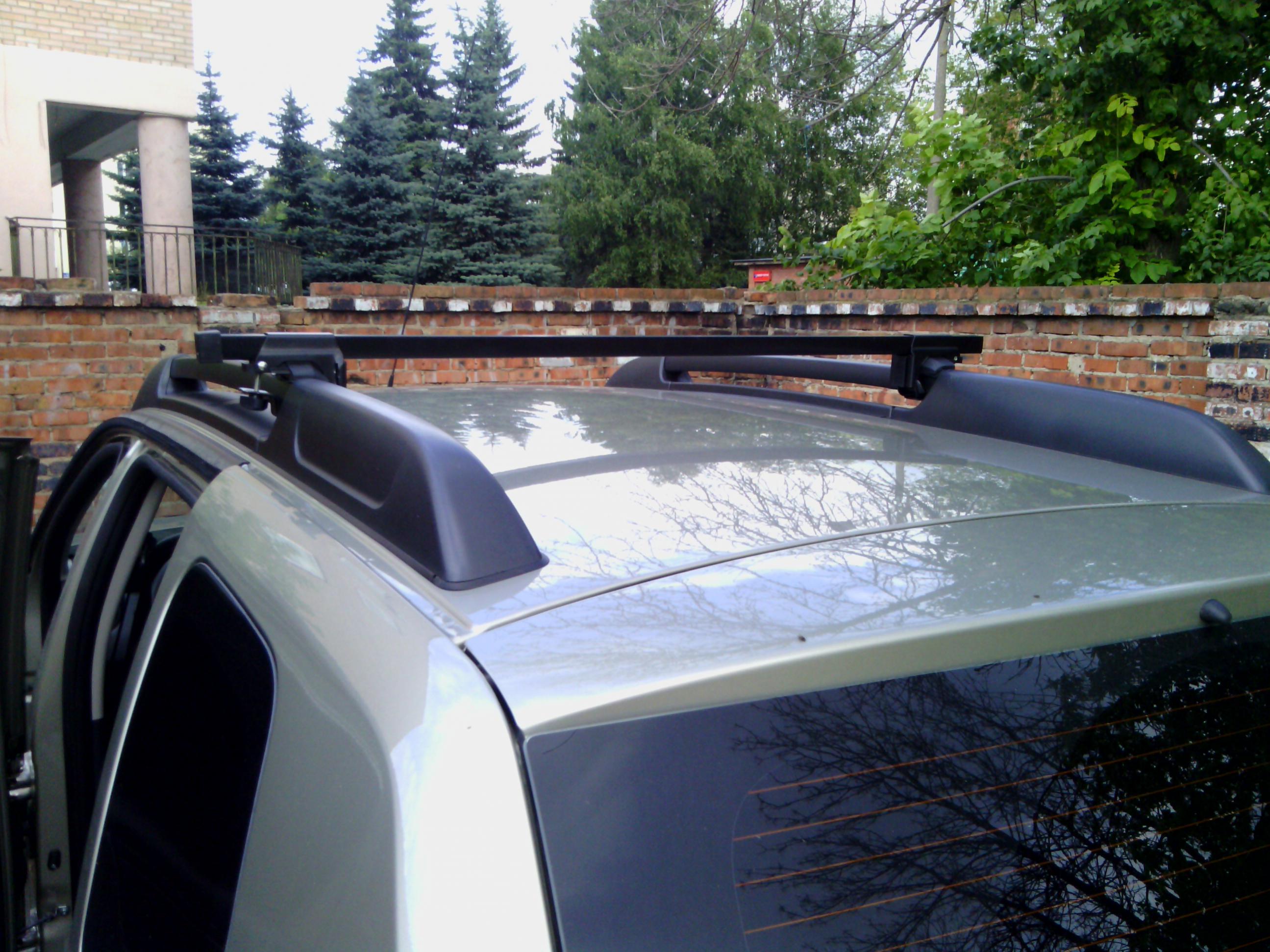

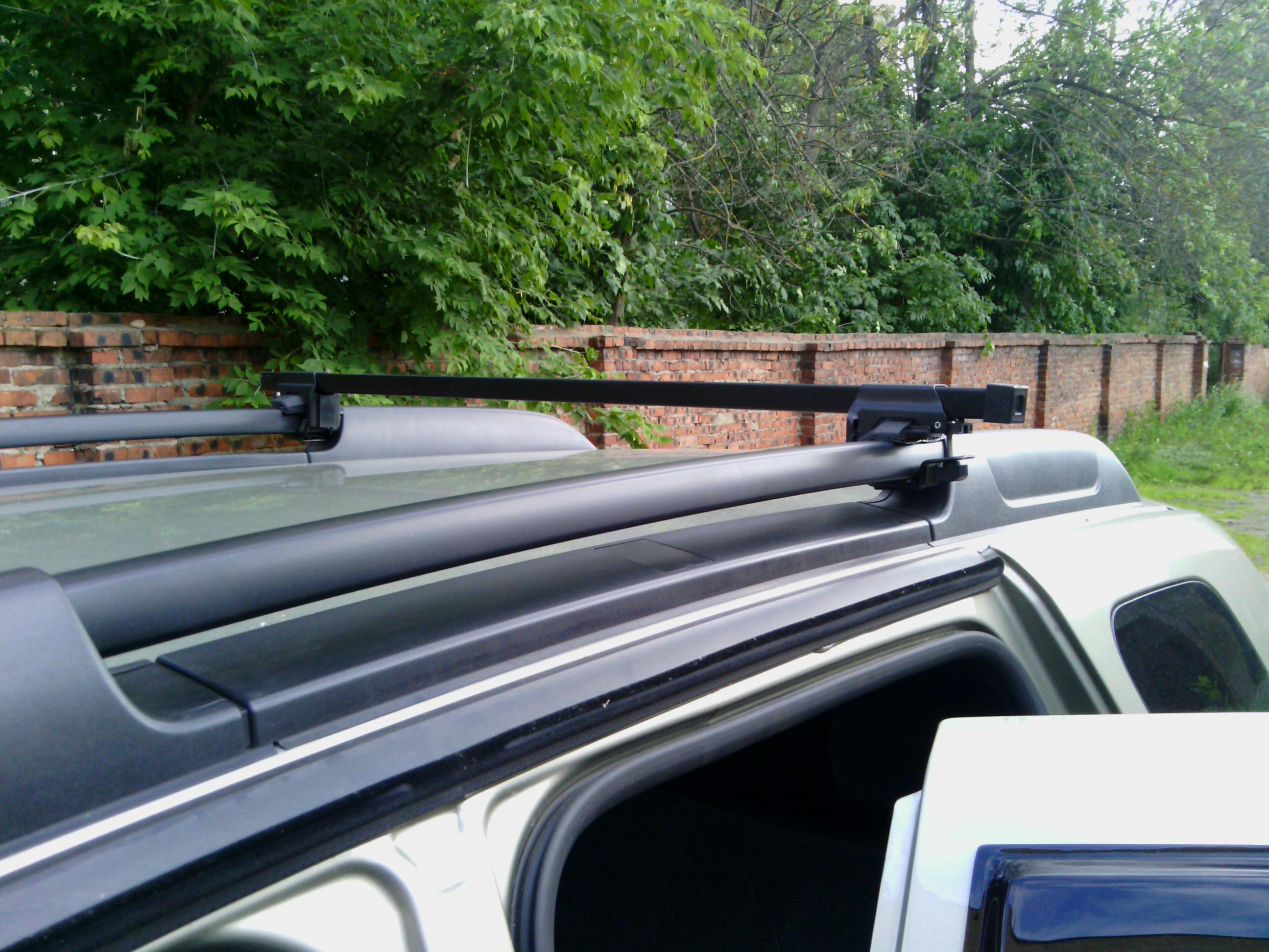

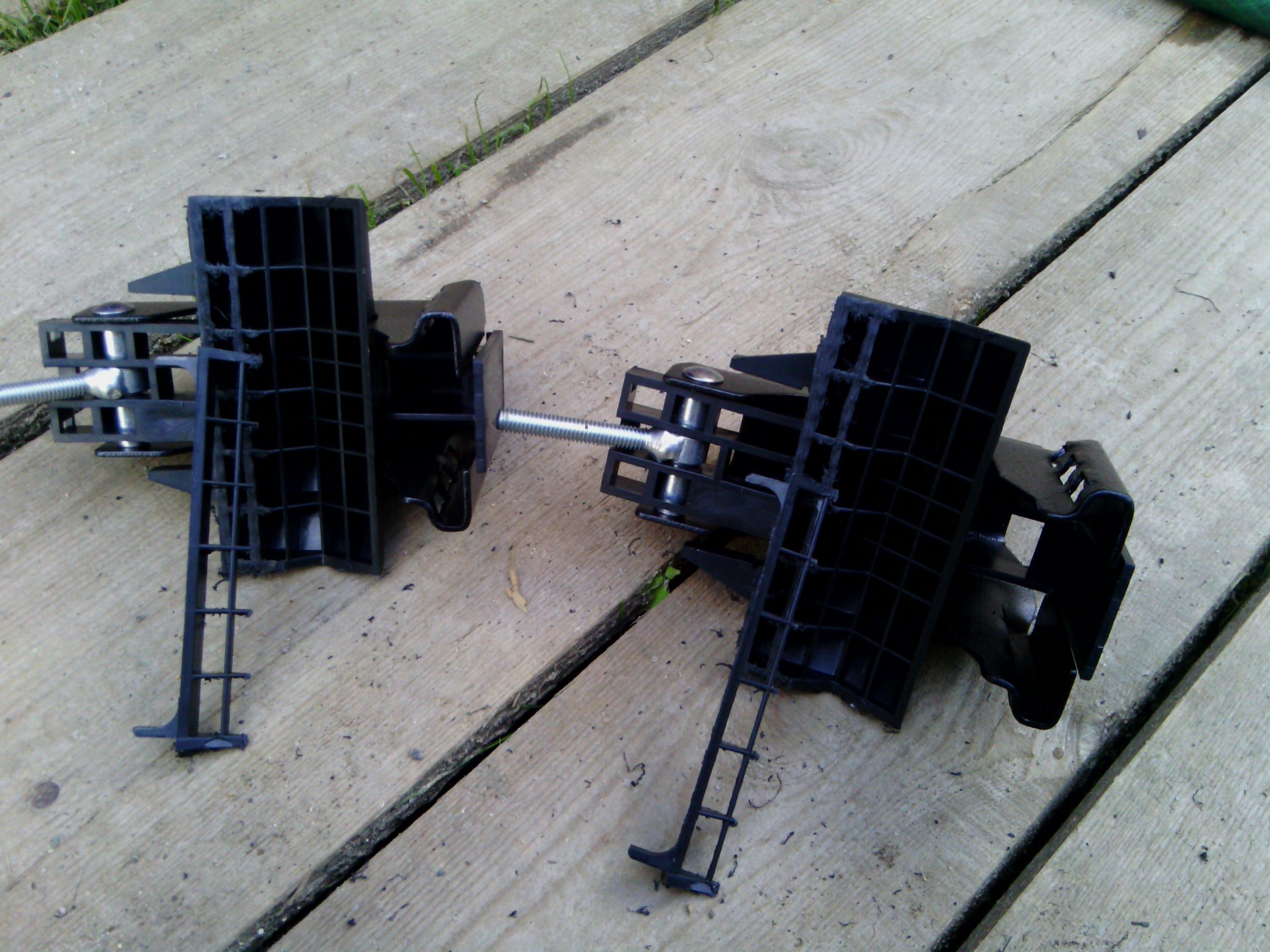

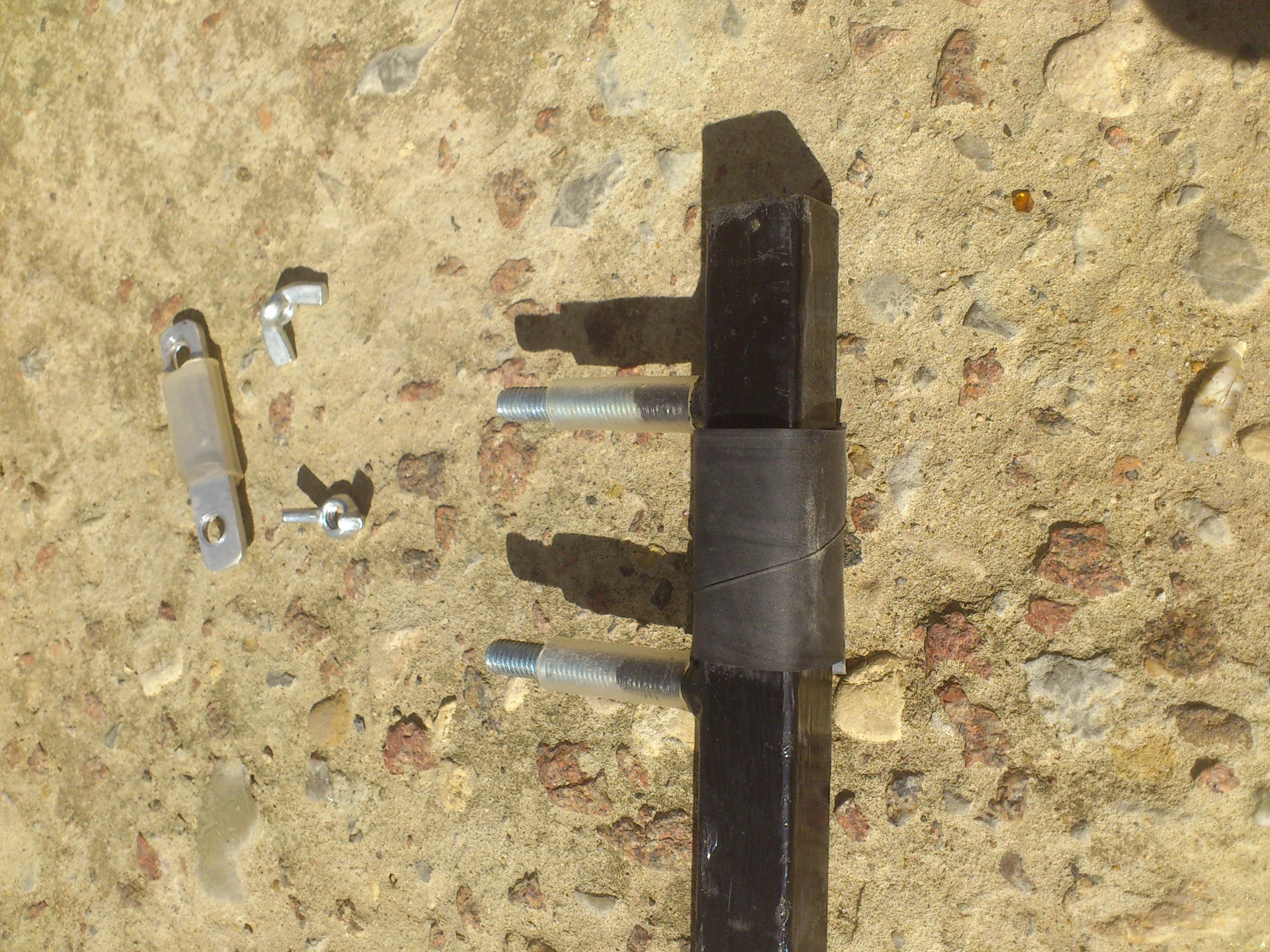

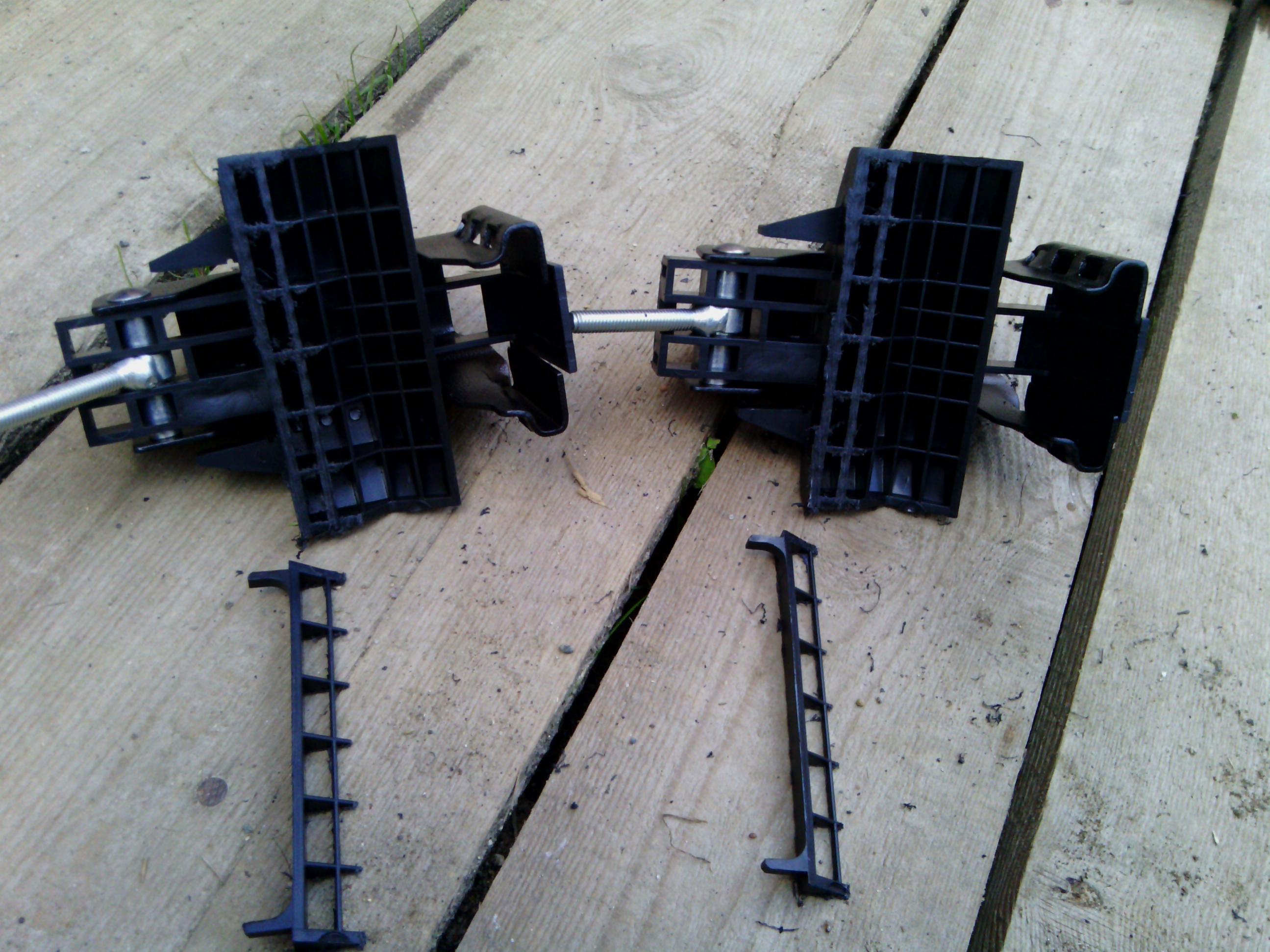

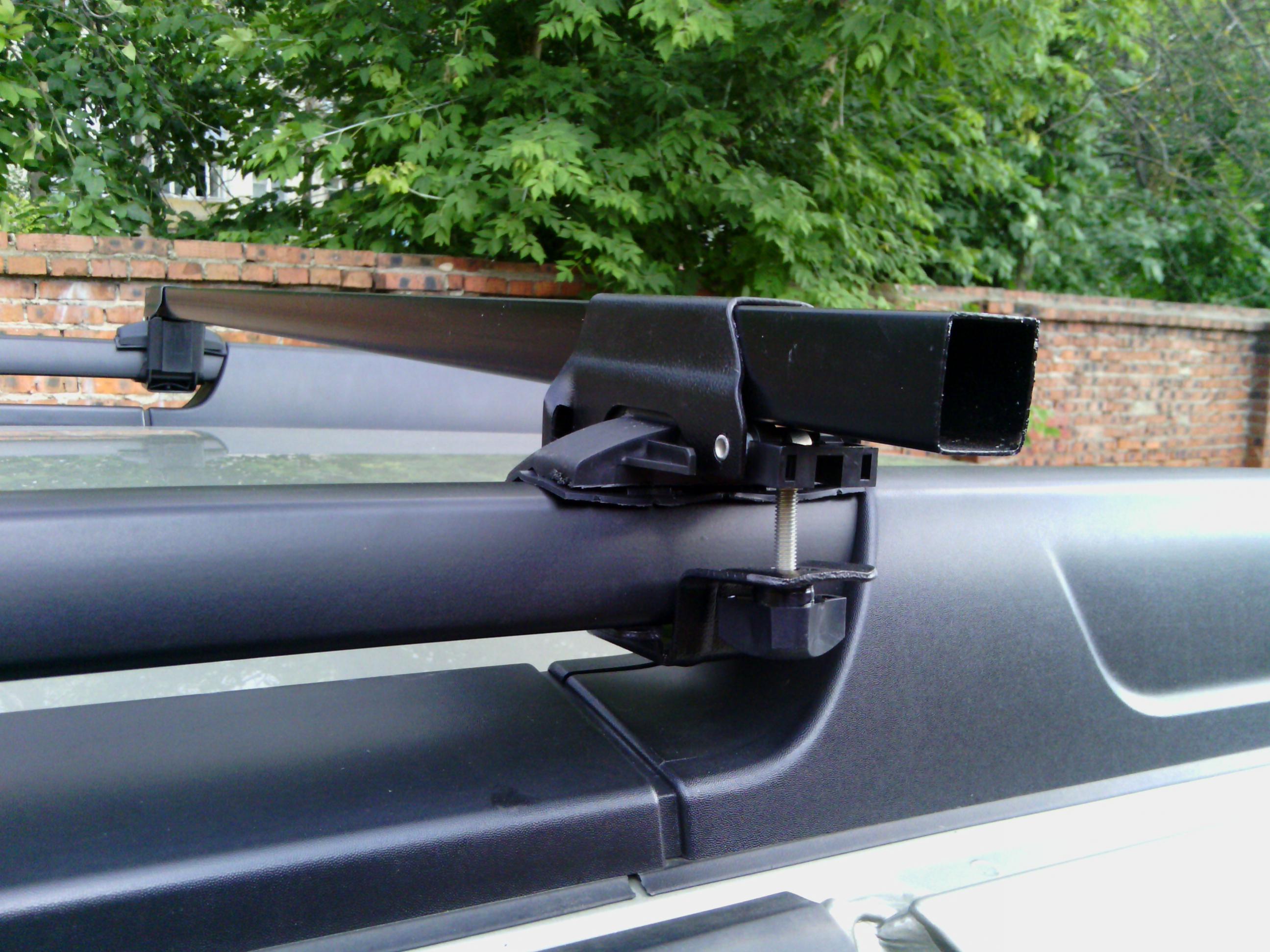

Сильно не бейте если не в ту тему пишу. Допилил поперечины "муравей" на ваз 2111 , цена 900р, и 5 минут ножовкой !

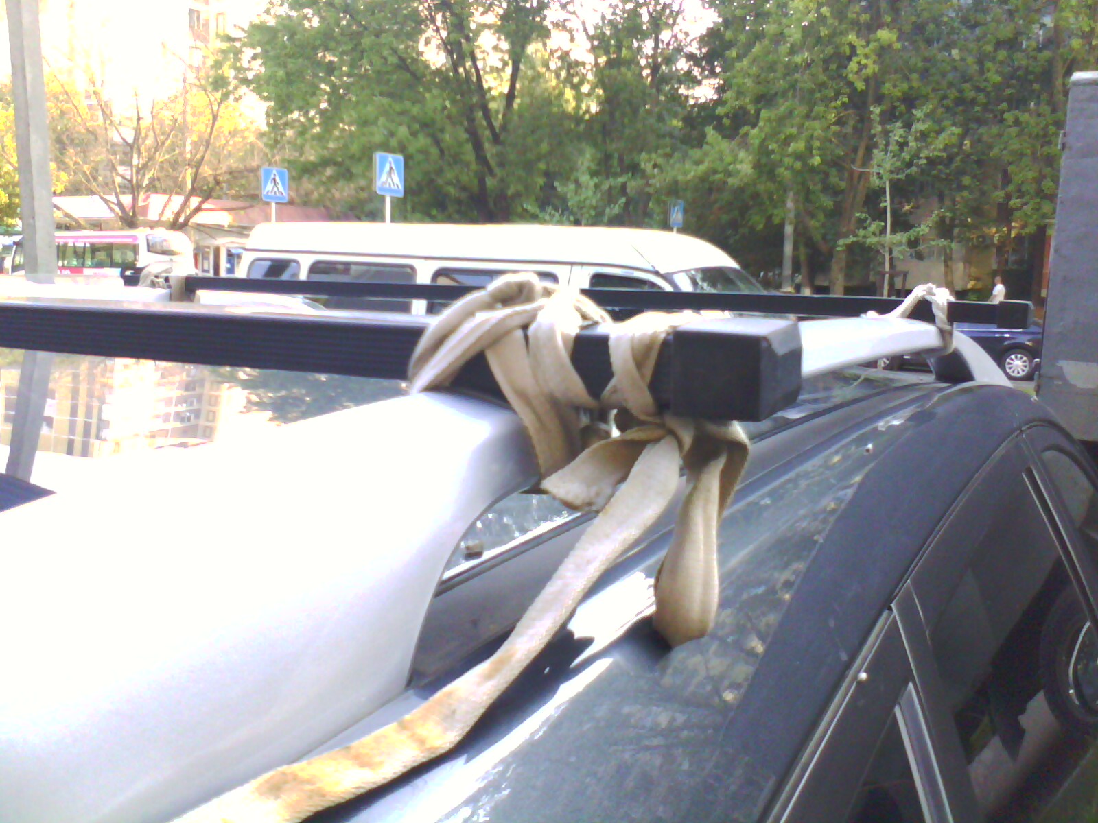

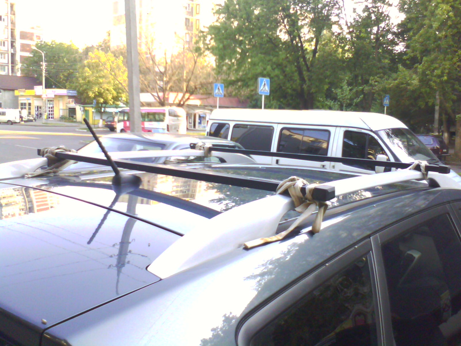

Сегодня в соседнем дворе увидел самодельные поперечины на рейлинги
Это все хорошо, пока что то легкое везешь. А если потяжелее, да вдруг резко придется притормозить... все это с грузом может вперед поехать, себе же на капот или еще кому в зад... Не, я "разорился" на нормальные дуги, так оно дешевле выйдет.

u313, по инструкщии на релинги нагрузка должна быть не более 100 кг. Такой вес и верёвки выдержат.

Сообщение от u313 Посмотреть сообщение
А как груз поедет? При торможении передней поперечине деваться не куда, она вперед не поедет, и если груз к ней прикреплен нормально, то относительно поперечины груз не переместится.
А если плохо груз прикреплен к поперечинам, то да, он съедет с них на капот или еще дальше
