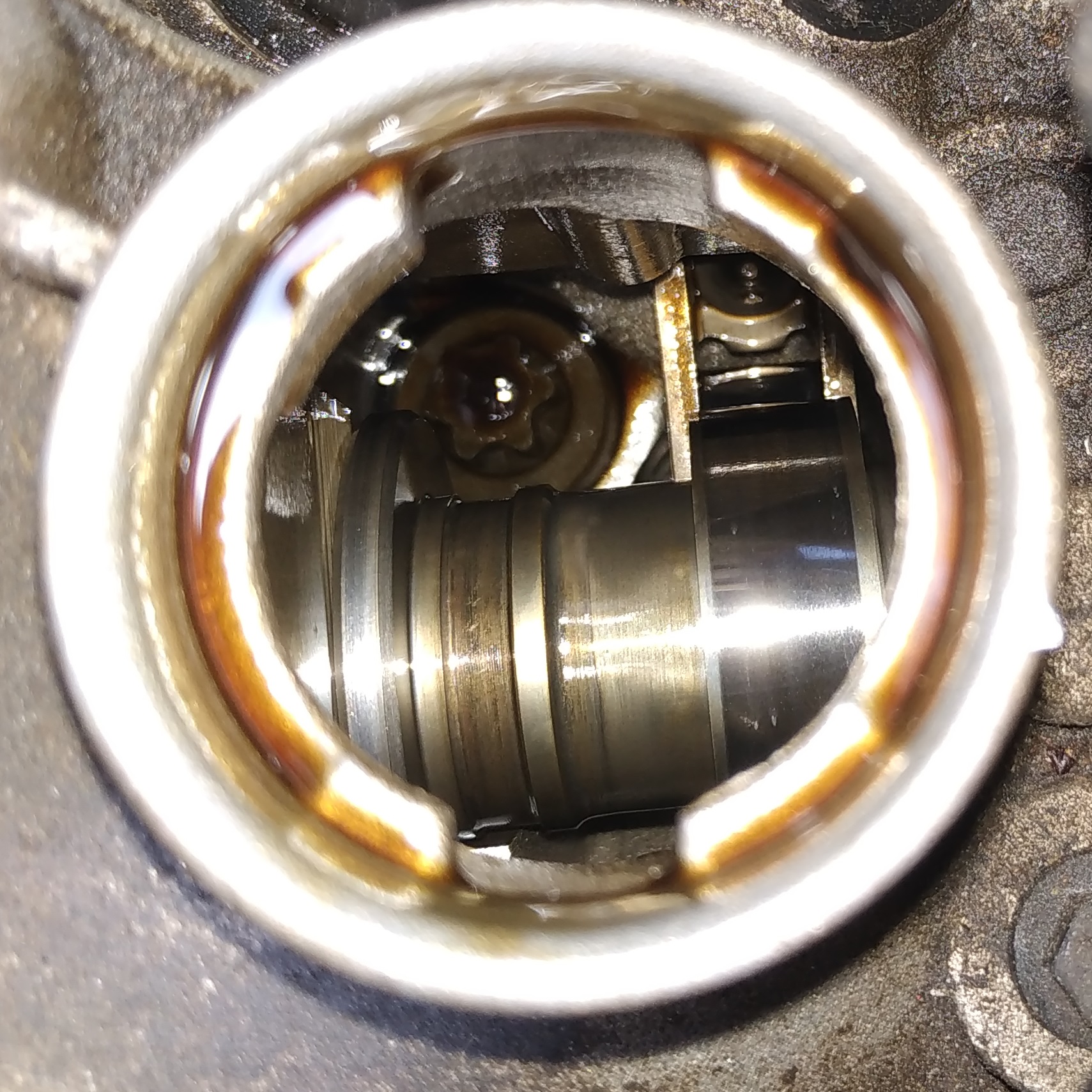

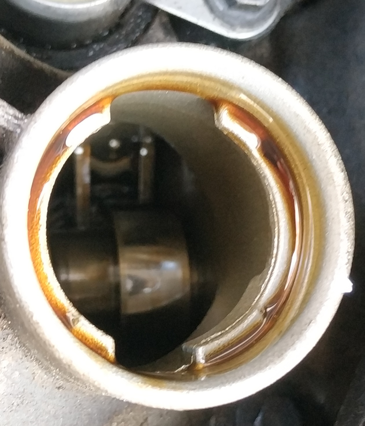

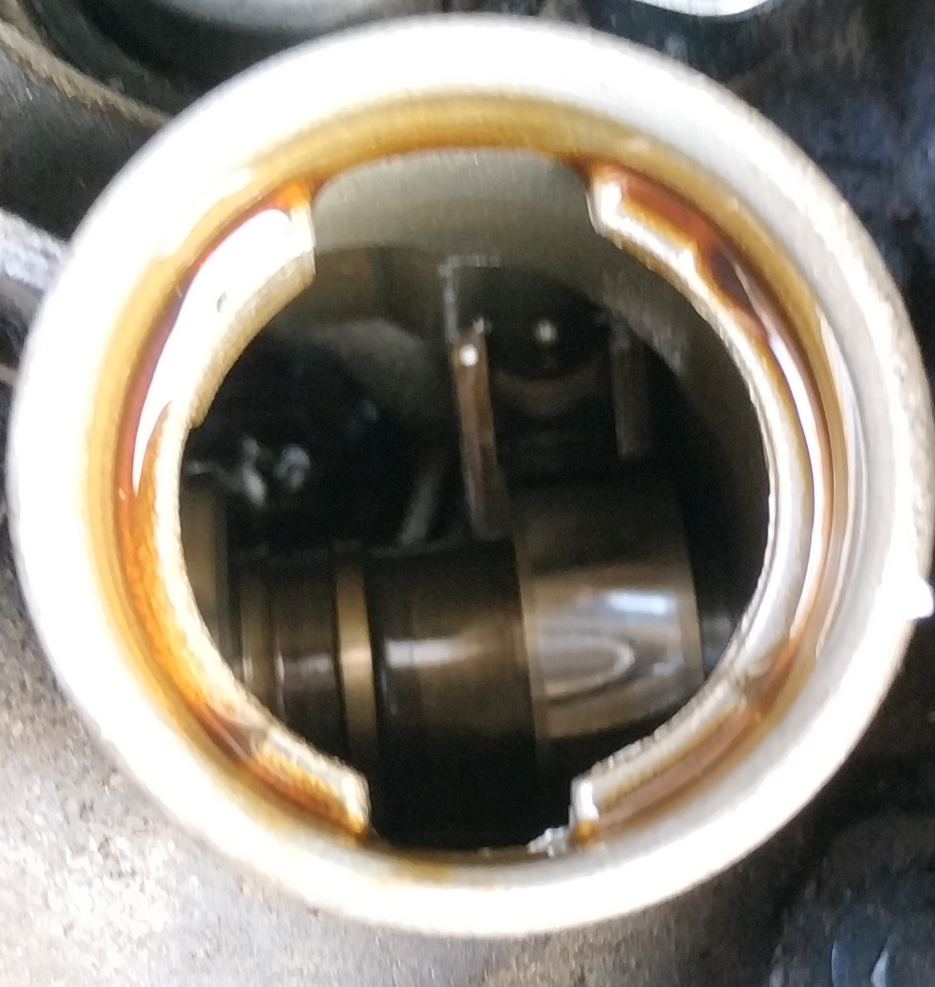

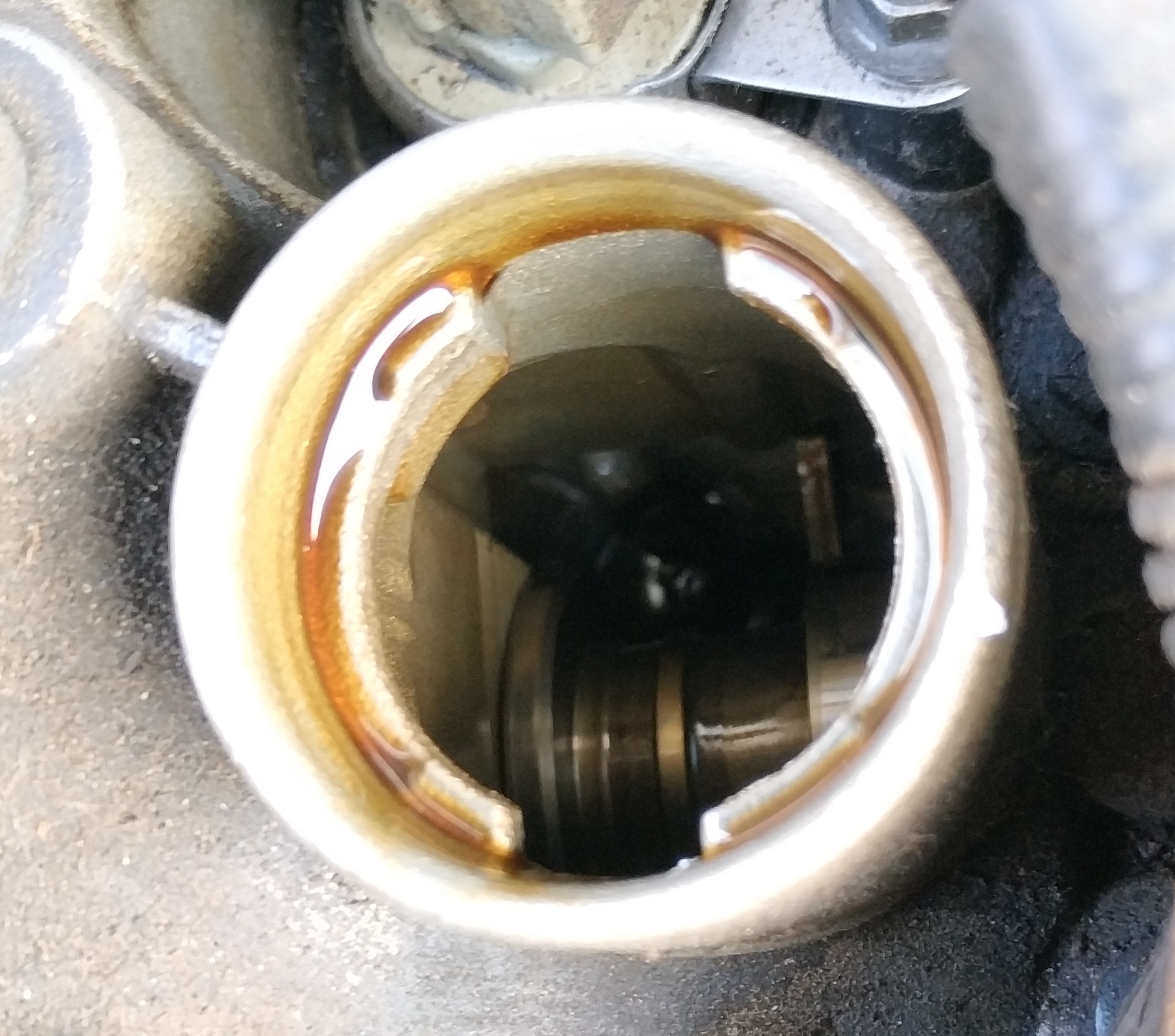

Фото маслозаливной горловины в студию. Посмотрим как там чисто от всеми Любимого Синтека.
Да, сделаю сегодня и выложу. Однако сам смотрел и там вроде чистенько.

Сообщение от Arcadav
Спасибо большое за ваши ответы.
Да вот хотелось бы увидеть как чисто в маслозаливной горловине.
18.11.2023, 12:32
#60
Регистрация: 29.10.2013
Сообщений: 344
Время онлайн: 4 нед. 1 д. 8 ч. 18 мин. 34 сек.
: 119
Был(а): 14 мая 2025 10:57
Автомобиль: Автомобиль: DUSTER Privilege 2.0 4x4 ESP базальт
Сообщение от .CJ.
Вот что смог сфотать. Никак фокус не встает как надо. На сотике идеально, а на компе воще размыто. Самое лучше, что смог сделать.
Кто что скажет?!
