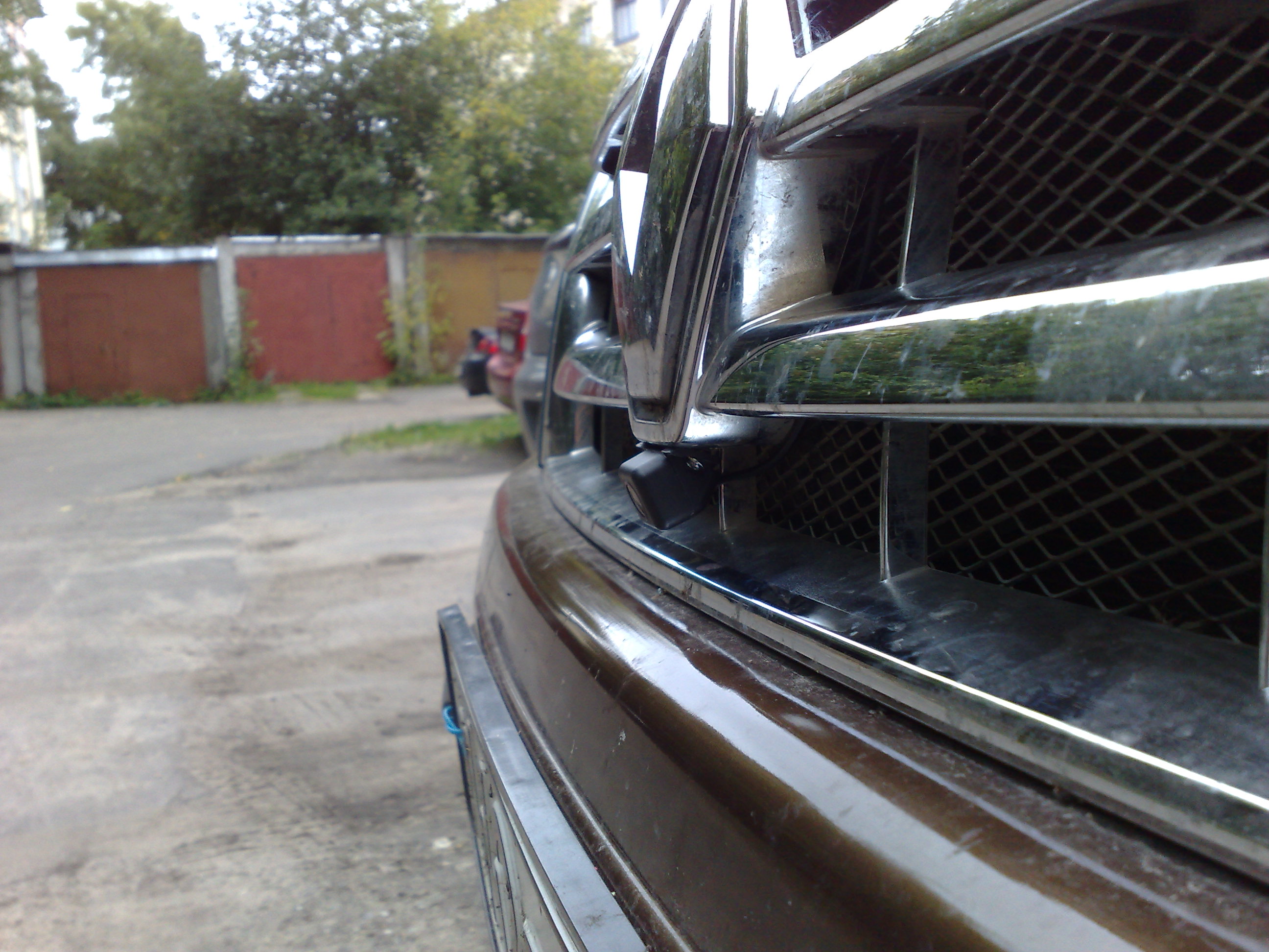

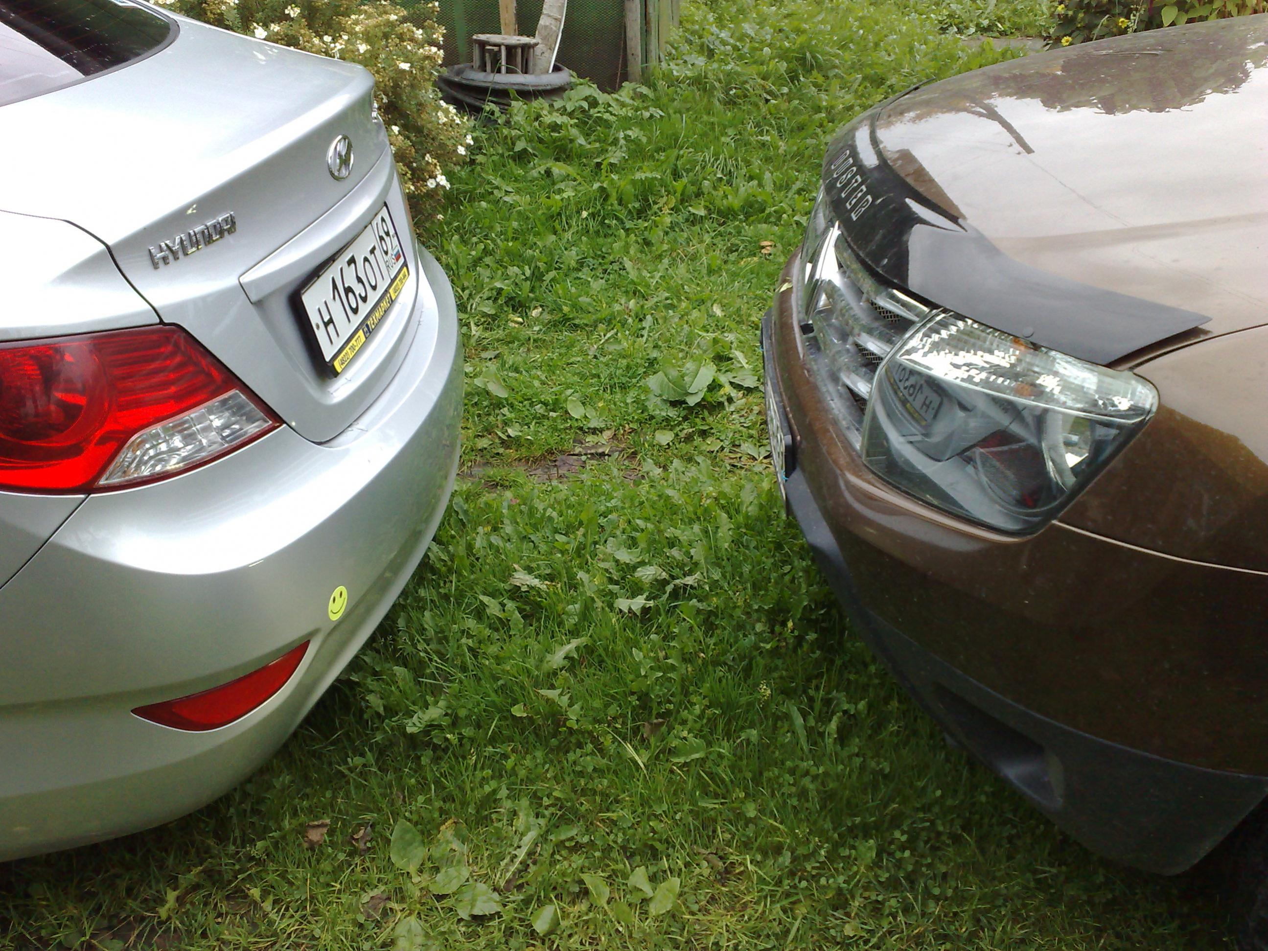

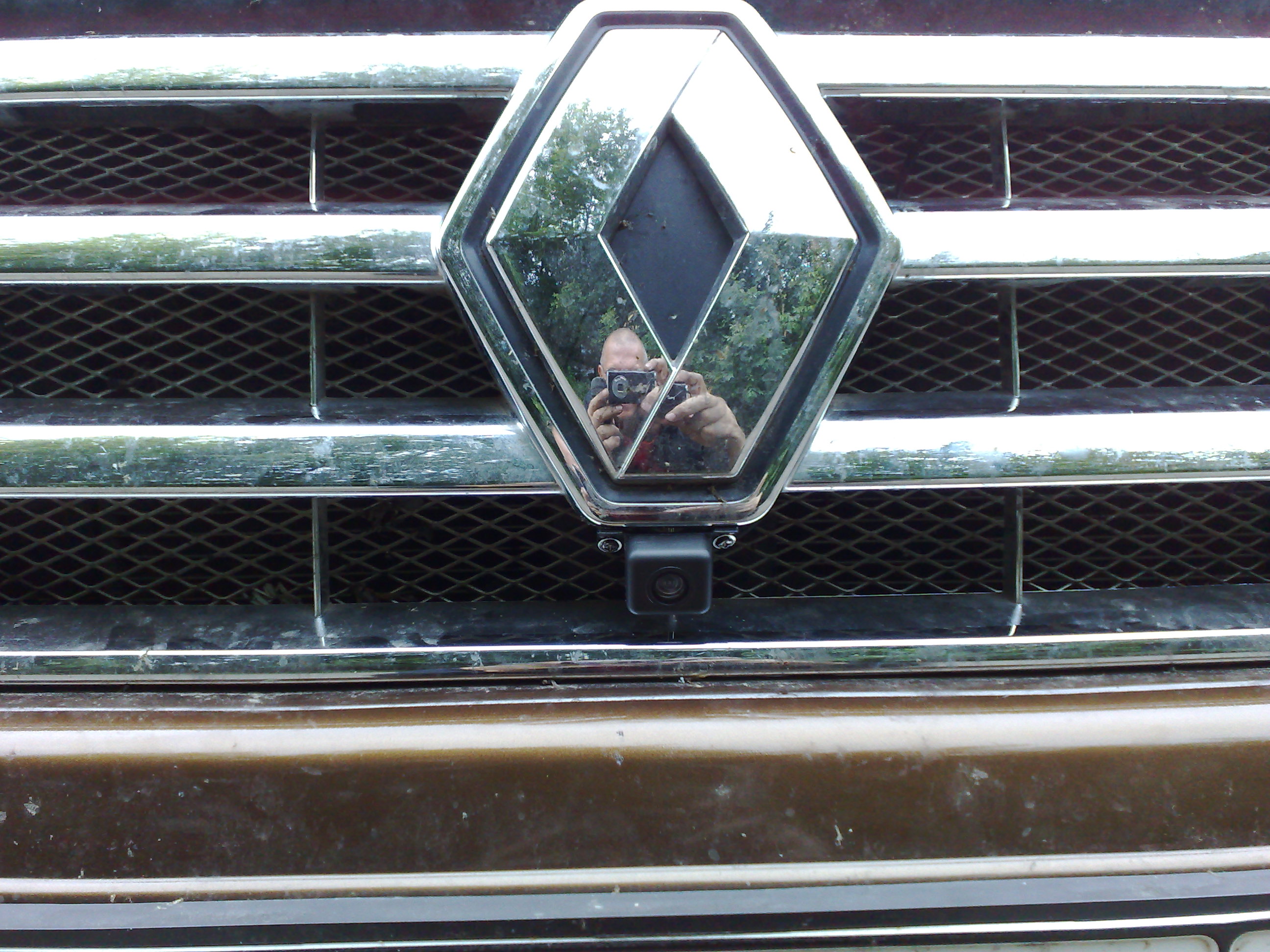

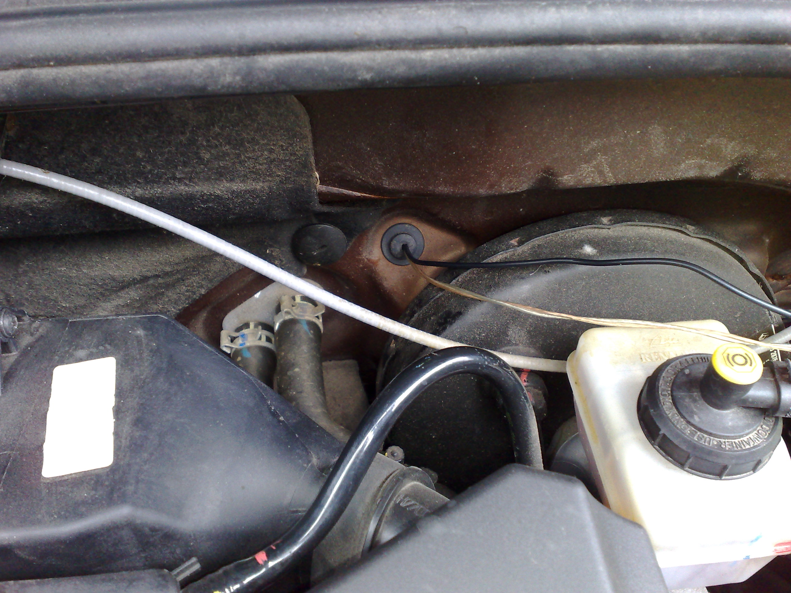

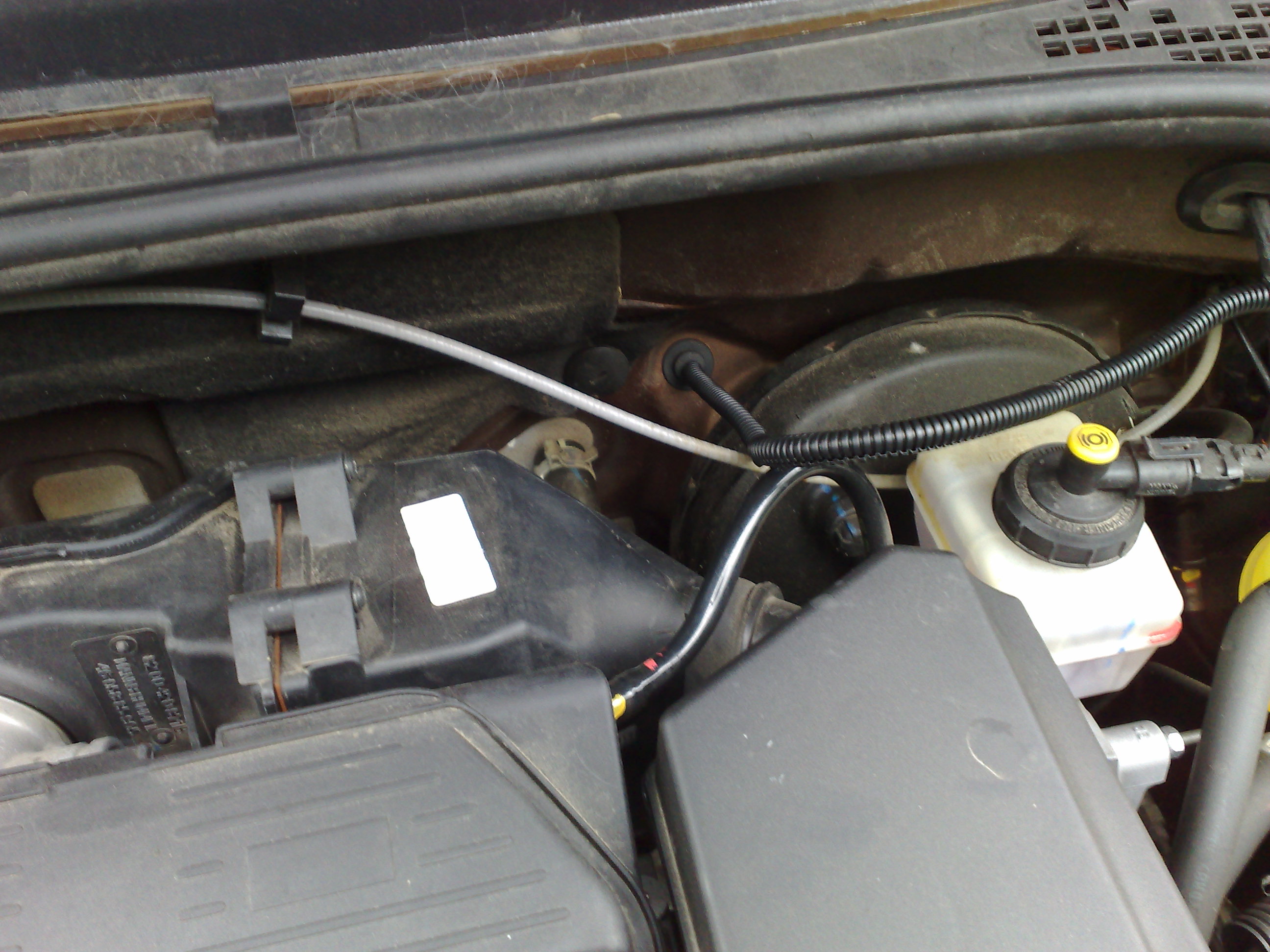

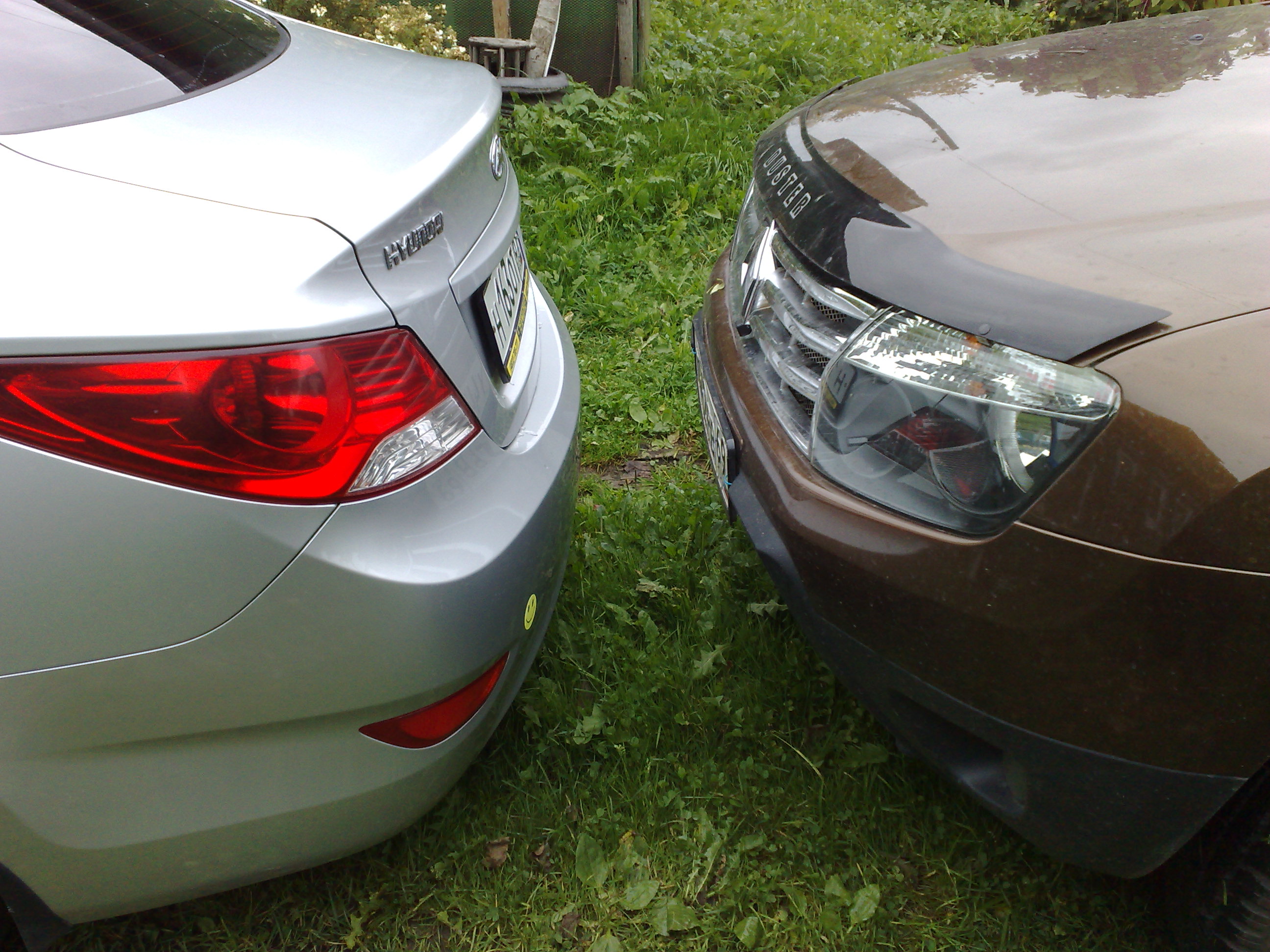

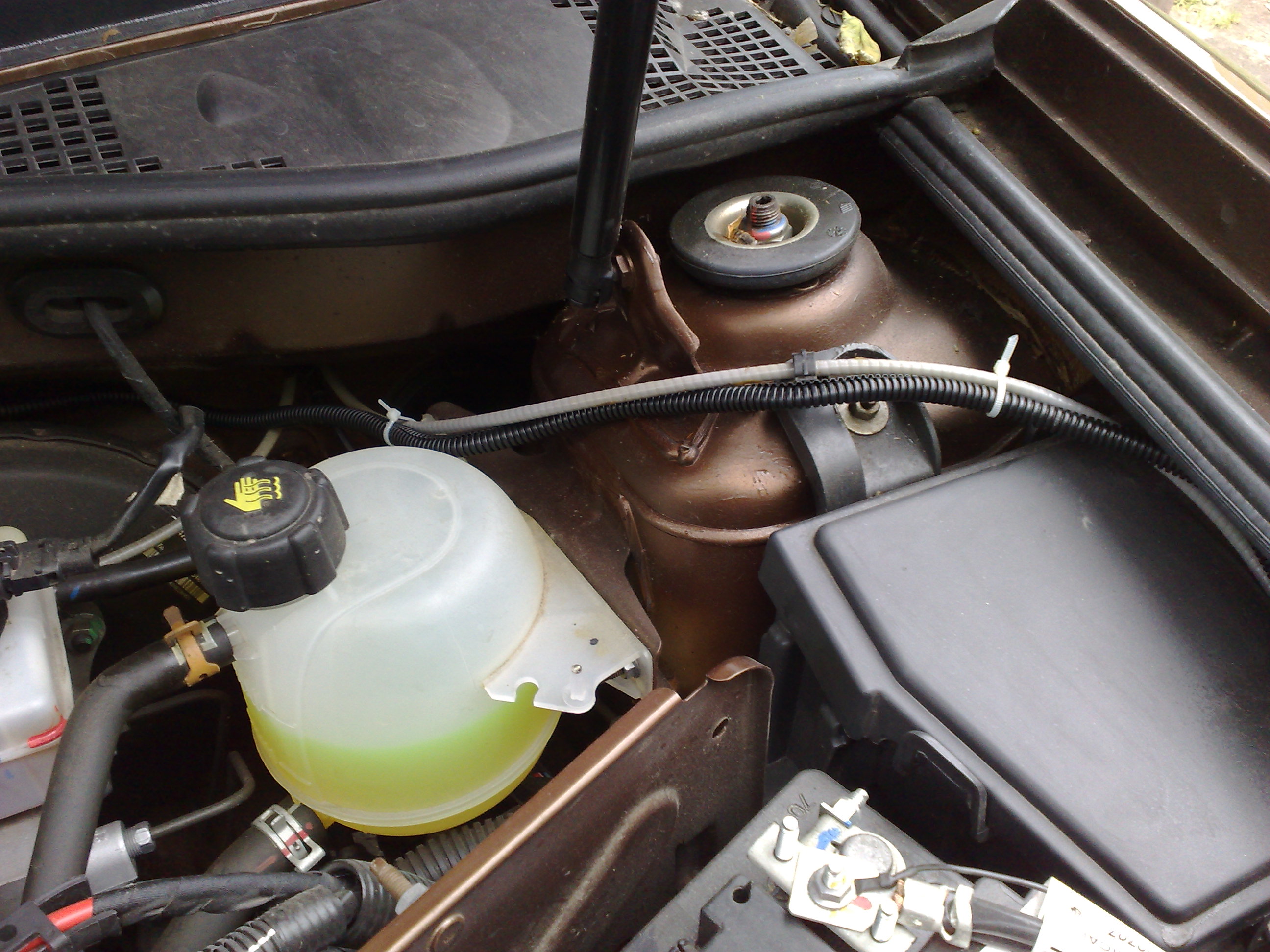

Создавая эту тему я писал , что хочу установить камеру под логотип. Установил, правда она для зад. вида. Монитор не переворачивает картинку, буду его менять .Считаю, что камера на своём месте. Виден край бампера, красная линия это 50 см. до бампера. Провода провел через эту заглушку, похоже это отверстие от бывшего троса газа, под ним в салон ничего не мешает. Много писали о ненадобности этой камеры, но комуто она и нужна. Мне, чтобы не пустовал второй видеовход на мониторе. Да, кстати, камера на этом месте ,охватывает всю ширину бампера. Что скажите ???

Сообщение от Дуся 69 Посмотреть сообщение
Что скажите ???

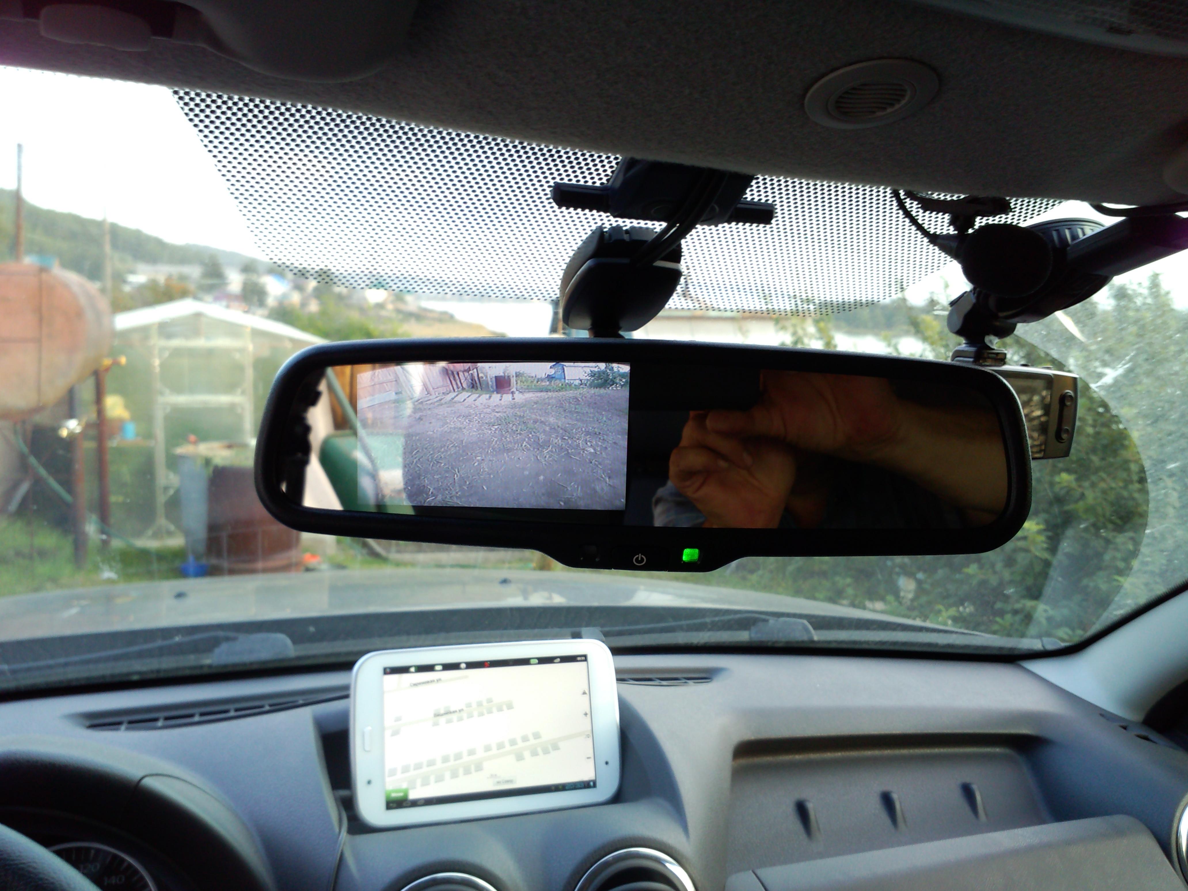

Думаю,что в непогоду Вашу камеру будет быстро забрызгивать.И еще:с Вашей установкой не видно,что творится под бампером?
Я поставил под номерной знак.
Поездил в дождь.На удивление камеру не забрызгивает!В отличии от задней,которую в дождь забрызгивает.
При установке под номерной знак очень хорошо видно,например бордюр.Сначала я пожалел,что нет парковочных линий.Но они не особо нужны!Наклон камеры получился таким,что самый низ картинки в мониторе-передний габарит машины.

Где покупал такое зеркало заднего вида с монитором? Штатное крепление подходит?

Зайдите в тему о камере заднего вида.Там все это обсуждалось неоднократно!

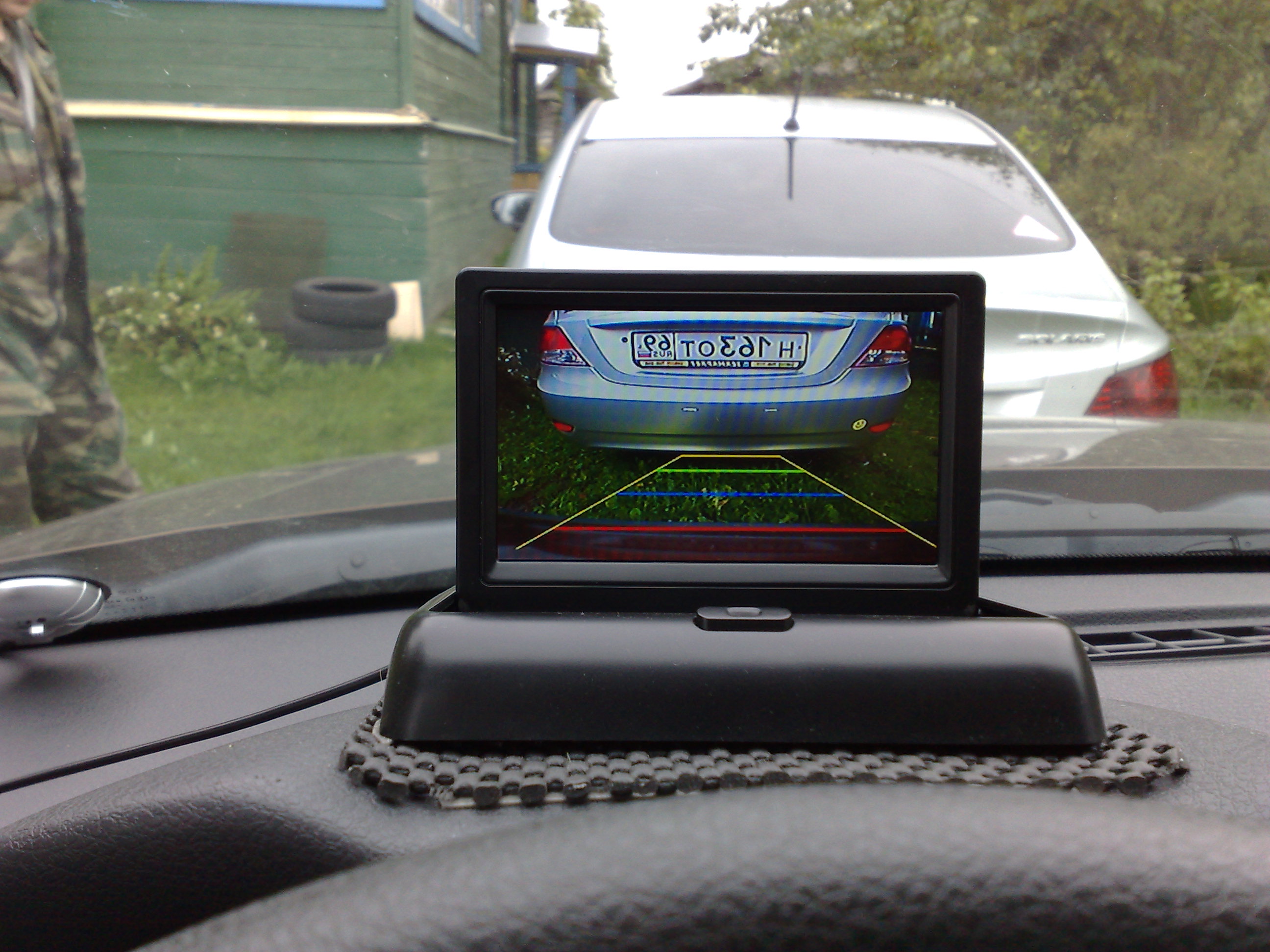

Произвел примерку, камере переднего вида скорее быть, чем нет Место под логотипом Рено считаю неудачным, самая интересная область оказывается в слепой зоне, да и камера будет похожа на торчащую козюльку. Под знаком как нельзя кстати оказался карман, бампер даже сверлить не придется, камеру можно закрепить к номерной рамке.
Камеру и монитор одолжил у товарища, угол по диагонали 170гр (камера заднего вида, изображение зеркально развернул в редакторе). Фото с камеры не очень, в гараже плохое освещение, но понять что к чему можно, для наглядности поставил две бутылки. Остается открытым вопрос с закидыванием грязью объектива, как вариант борьбы попробовать сделать отвод от омывайки и закрепить дополнительное сопло напротив объектива, чтобы одновременно брызгало на лобовуху и на камеру.
Монитор в редакторе разворачивает камеру по вертикали или по горизонтали ? Мне продавец в маг. Автодевайс сказал, что по вертикали. Вы пишите, что по горизонтали. Вот и не знаю, что менять, монитор или камеру зад. вида, она у меня стоит спереди. Угол 170 и есть линии.

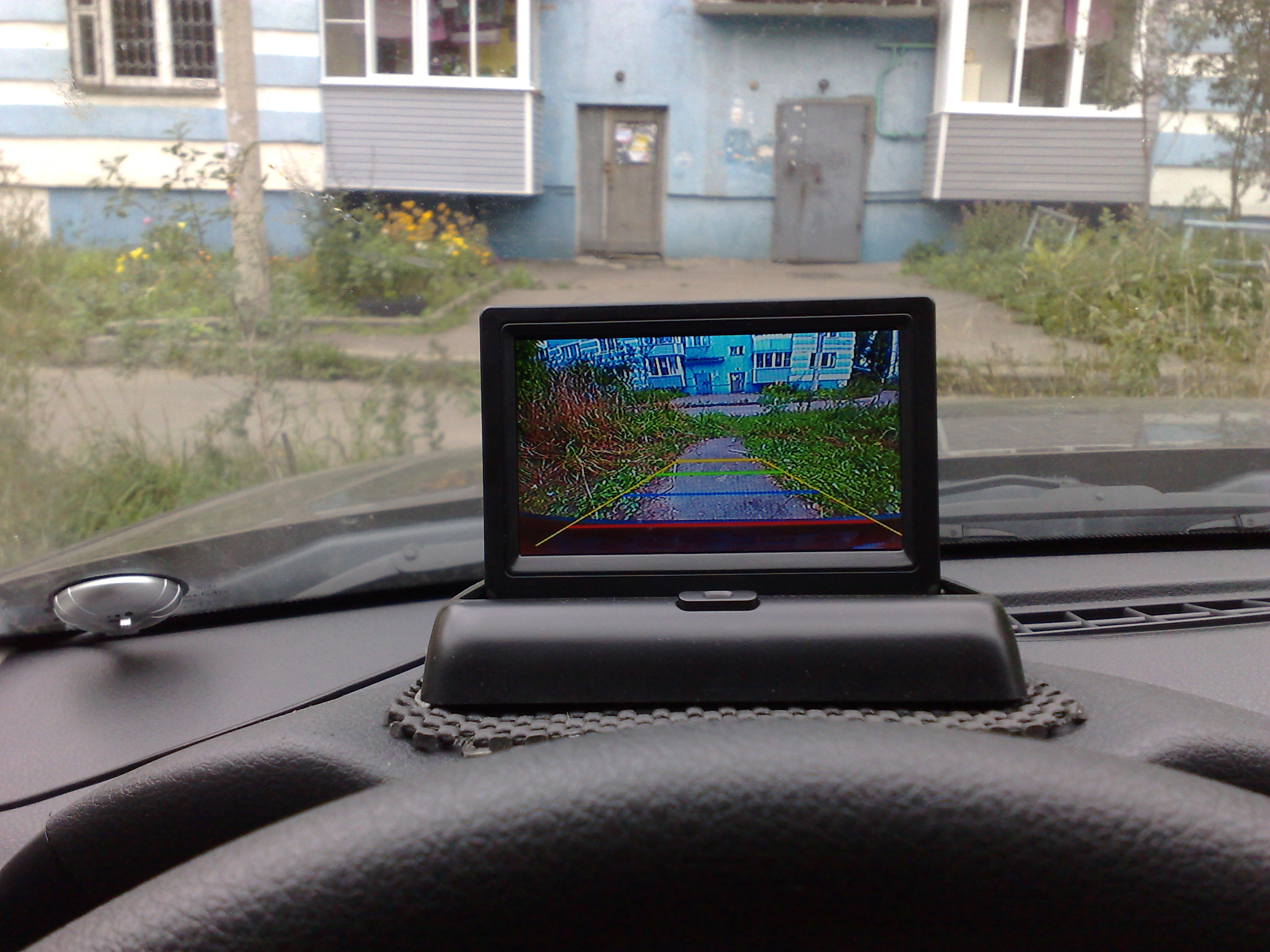

Камера с парк. линиями 170 град. Охватывает всю ширину перед. авто.
картинку развернул в графическом редакторе на компьютере для наглядности, просто для примерки была только камера заднего вида. Себе купил камеру именно переднего вида, выбор конечно более куцый и подороже они, видать не пользуются популярностью. http://www.dusterclubs.ru/vb/showpos...5&postcount=38 Так же встречал информацию, что во многих камерах зеркальное отображение, как и линии разметки можно отключить, режимы задаются перемычками. Сам не вскрывал, обычно камеры заклеены наглухо, подсказать конкретнее не могу.
Я бы рекомендовал камеру заменить, чтобы без танцев обойтись. Вскрывать на свой страх и риск, не факт что именно в вашей камере изображение конфигурируется перемычками, да и сами перемычки могут быть не явными джамперками, а скажем планарными чип-резистороми с нулевым сопротивлением (обозначаются одним ноликом).

Ваша фронт.камера заявлена обзором 170 градусов? А на самом деле 120 .Читал у кого то на форуме. Как на самом деле?
Сейчас сравнил с регистратором
у которого заявлено 120гр. Так у камеры угол значительно шире. Может путаница связана с тем, что по общемировому заговору указывают угол не горизонтального охвата, а по диагонили? Вот и получается, что диагональ 170гр, а горизонталь в районе 120 и выходит.

Однозначно, буду менять камеру на фронтальную, желательно с парк. линиями.
