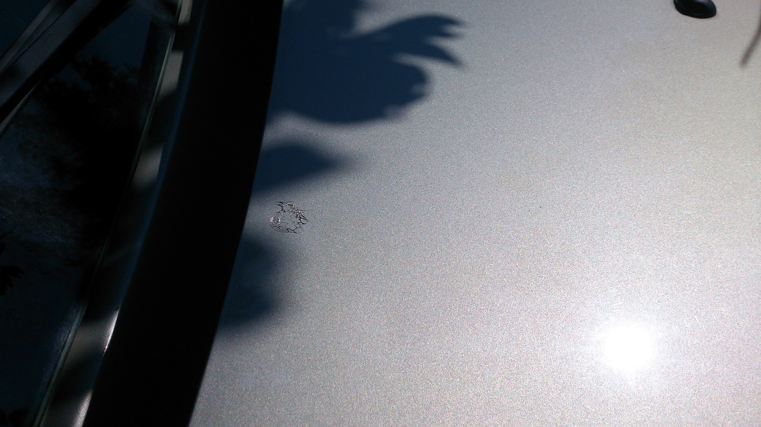

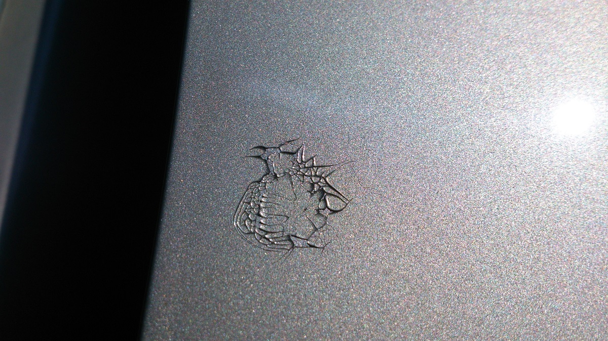

Здравствуйте форумчане! Помогите пожалуйста новичку.
Мыл машину и обнаружил такую неприятность.. Такое ощущение что лак потрескался (хотя не ковырял) и получились острые края.. Может попытатся чтото сделать самому или все таки это гарантийный случай?

Такое ощущение, что это по свежей красочке чем-то ляпнули. Или разъело чем. ИМХО пока наплевать, но наблюдать. Если че меняться буит - красить придется.

Очень похоже на какашку воронью, которую вовремя не смыли. И да, скатайтесь к ОД, хотя вряд ли гарантийка

За какашками слежу внимательно
и всегда смываю. Недавно град был сильный вод думаю может попала градина.. хотя других повреждений нет. Поеду к ОД. Спасибо.

Сильно смахивает на пролитый растворитель или ветошь с ним,случайно или нет.

Был у ОД. Вердикт - агрессивное воздействие окружающей среды. Склоняются к помету птиц (аммиак). Это не гарантийный случай. Как вариант - перекраска капота за 8000 руб или кататься так.
А может, можно обойтись местной глубокой шлифовкой-полировкой и последующим покрытием капота слоем лака? У толкового маляра бы проконсультироваться.

Да, спасибо. Буду заниматься. Я не оытный в таких делах. ОД кстати сказал что повреждена основа..

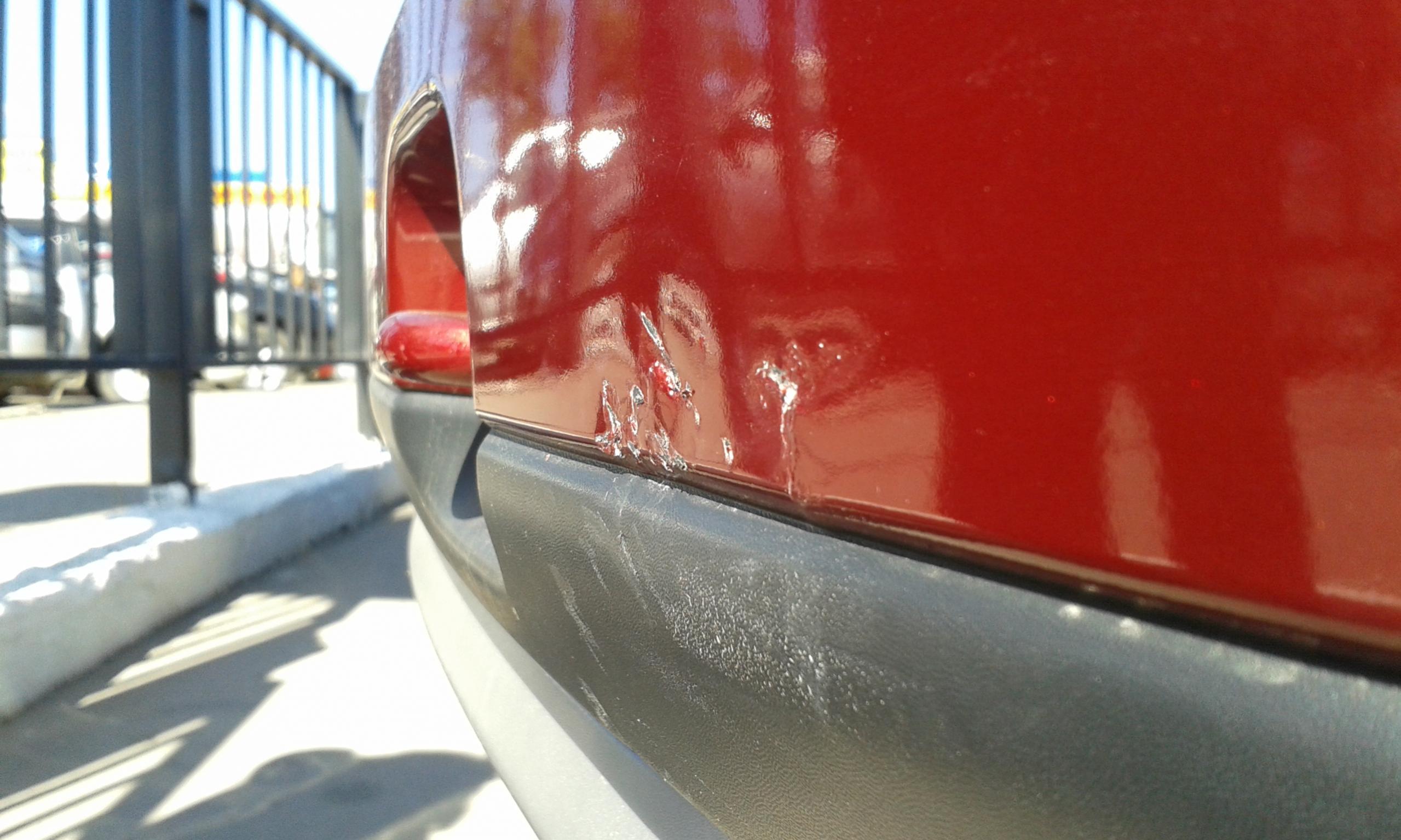

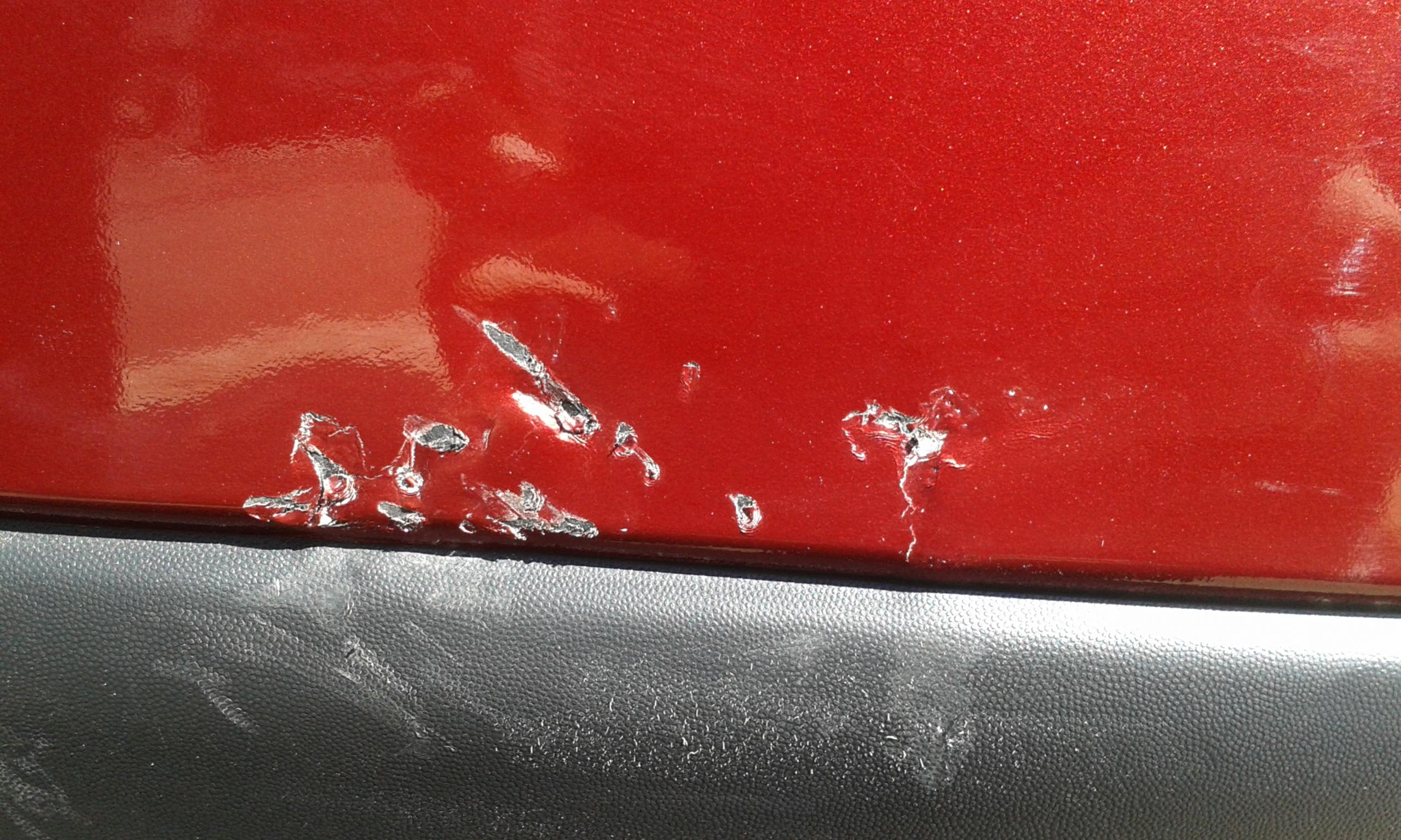

Знатоки, подскажите! Притер задний бампер о бетонный блок до пластика. Карандаш от рено с лаком и краской есть, но т.к. содрал и грунтовку, то вопрос - может прогрунтовать чем сначала?
Ну и последовательность действия какая? Я так понимаю:
1. Обклеить малярным скотчем неповрежденные места.
2. Мелкой шкуркой выровнять края царапин, счистить до грунтовки трещины на краске.
3. Обезжирить.
4. Нанести краску, затем лак по инструкции.
5. Заполировать.
П.С. Крашенный бампер, конечно, красиво... но начинаю потихоньку завидовать Дастерам в начальной комплектации с черными бамперами)))

И получится бодрое такое пятно, кисточкой крашенное. Очумелыми ручками это уже не убрать.

Понял, т.е. только в сервис получается. А у них локально подкрасить получится или все полностью перекрашивать?

Они полностью перекрашивают деталь.
