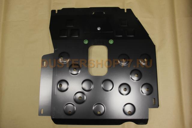

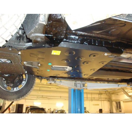

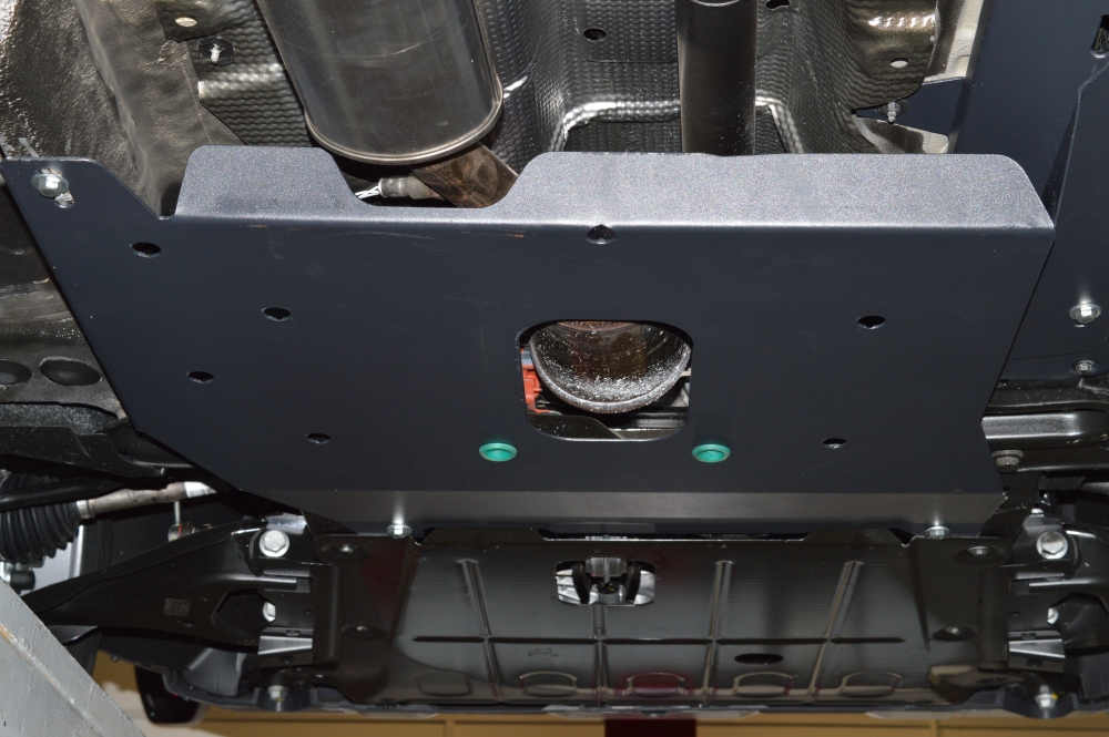

Кстати:
Как он там незащищённый торчит под днищем-это ужасно!
Народ чем закрыть???

Сообщение от Temniu+
Так уже все давно придумано и установлено , одним из первых доработок в Дастере .http://dustershop77.ru/katalog/obves...e-patriot.html http://karter-patriot.ru/index.php/d...-datchika.html

гарди а если у меня ужес тоит защита двигателя...а там пишут, что эта защита устанавливается только с защитой двигателя Патриот-что ж делать-то???
Ну, не выбрасывать же мою, которая стоит?(((

Сообщение от Temniu+ Посмотреть сообщение
У них есть и под штатную защиту посмотрите внимательно, цена около 1700руб. если для клубней.
