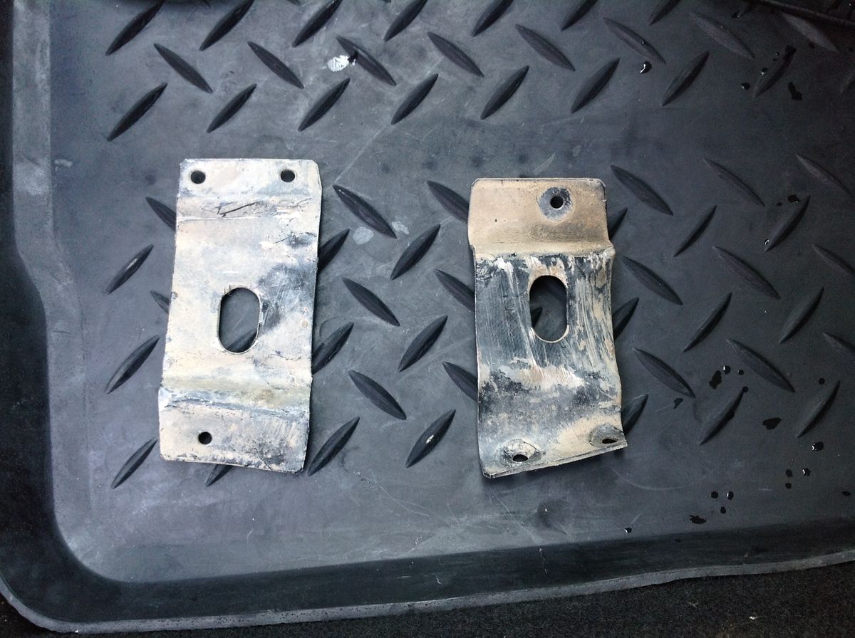

У меня было похожее. Звон при трогании с места, точно похоже на детонацию. Подумал на плохой бенз., даже присадку к топливу залил, не помогло. Оказалось помяты ограничители хода передних рычагов подвески и оборваны часть их креплений, на дроме про них писали http://duster.drom.ru/21378/
Ну дык,что ставить на место ограничители необязательно?
Я тоже оторвал,вожу в багажнике. На слабые буржуйские болты крепиться эти ограничители. 4 болта пластину металлическую 6х9см. удержать не могут.Растягиваются,гремят потом.Всё облазил пока понял откуда звон. Наши родимые Российские болты М6 такого себе не позволяют.
Совершенно правильно говорит SERG086. Сначала крепление этих хреней проверить надо.А то детонацию долго ловить будете и бензин менять.

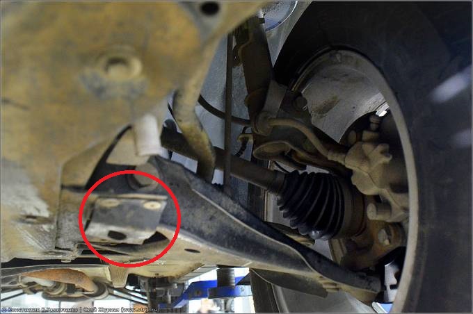

Подскажите где эти ограничители глядеть ?
30.08.2013, 18:11
#50
Регистрация: 23.01.2012
Сообщений: 3,812
Время онлайн: 4 лет 11 мес. 2 нед. 12 ч. 47 мин. 6 сек.
: 6081
Адрес: 43регион
Re: Стучат поршневые пальцы на 2-х литровом ДВС.
Сообщение от JokerAndrew
Вот.
