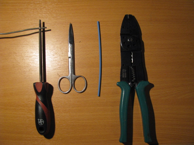

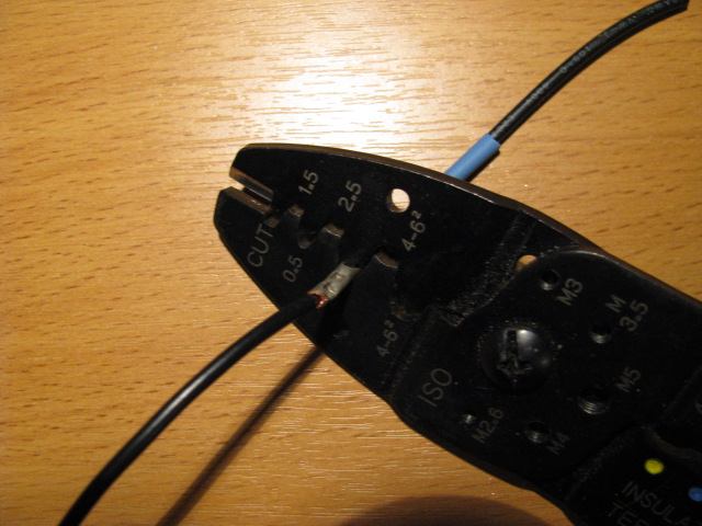

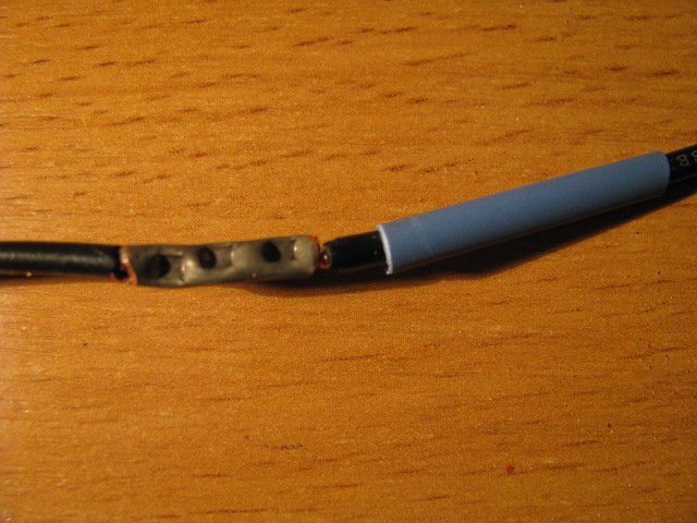

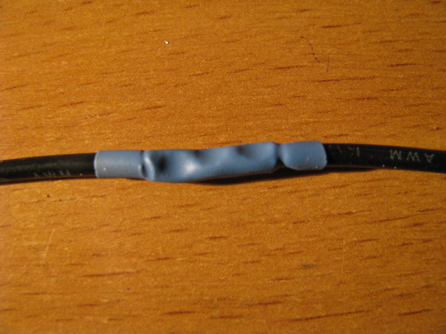

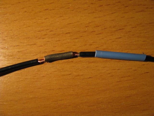

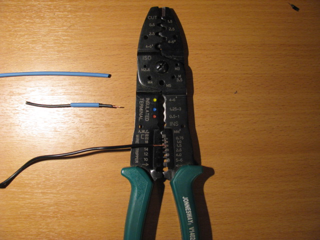

Я делаю так... Трубочка медная ф3мм, + термоусадка.

airmen, Отличное, прочное и качественное соединение.

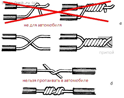

Пайка создаёт площадь контакта на порядок больше сечения провода, из-за этого удельное сопротивление роли не играет.
Оловянная чума имеет место быть, Лично сталкивался, у меня есть чумной припой куплен примерно в 90х, по температуре он свинцово-оловянный. если интересно, в интернете давно описана причина - отсутствие присадок.
Подтверждаю, со временем медь окисляется и контакт ухудшается. лечится только размером скрутки, опять же площадь контакта больше, вероятность плохого контакта меньше.
Если позволяет длина проводов то скрутка делается длинной, и пропаривается только окончание скрутки.
Зажигалка - худший способ очистки многожильных проводов, если немного перегреть, на проводах местами остаётся тонкий слой пластика.
Пропаивать "скрутку встык" на автомобиле категорически нельзя, провод отламывается через несколько лет.
Из практики - На время жизни автомобиля достаточно хорошей скрутки.
можно поподробнее про "встык"? это напрямую два провода спаять без скрутки? т.е. правильнее будет их сперва скрутить, а потом пропаять конец скрутки, так?

скрутка встык - это когда не хватает длины проводов нижний вариант на рисунке.
Ещё хуже - когда совсем нет провода, то лудят кончики и с наложением припаивают друг к другу.
Строго говоря для подобных соединений есть решение, в готовом виде применяется для сварки оптических волокон. Выглядит оно так - это первая термоусадка на провод, к термоусадке снаружи прижимается стальная жёсткая проволочка немного короче первой термоусадки примерно 5 см и ещё одна термоусадка подлннее на пару сантиметров. Обязательно обе термоусадки должны быть подобраны правильно по диаметру.
Только тут смысла в этом нет, проще нарастить провода...
