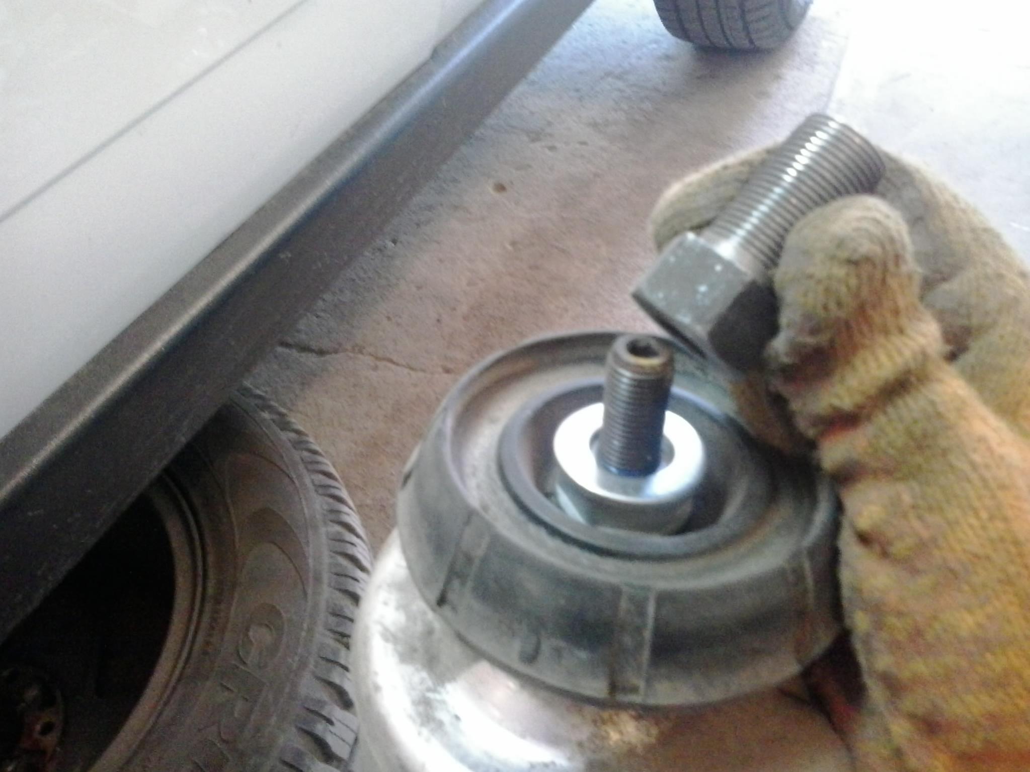

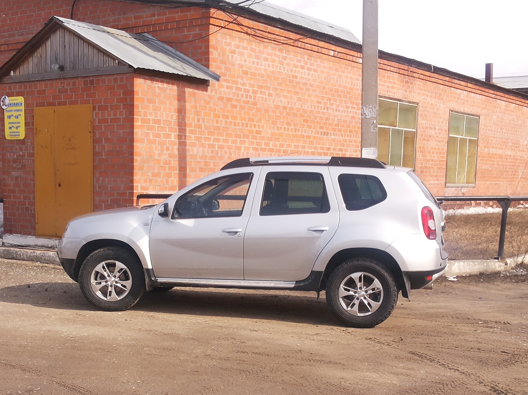

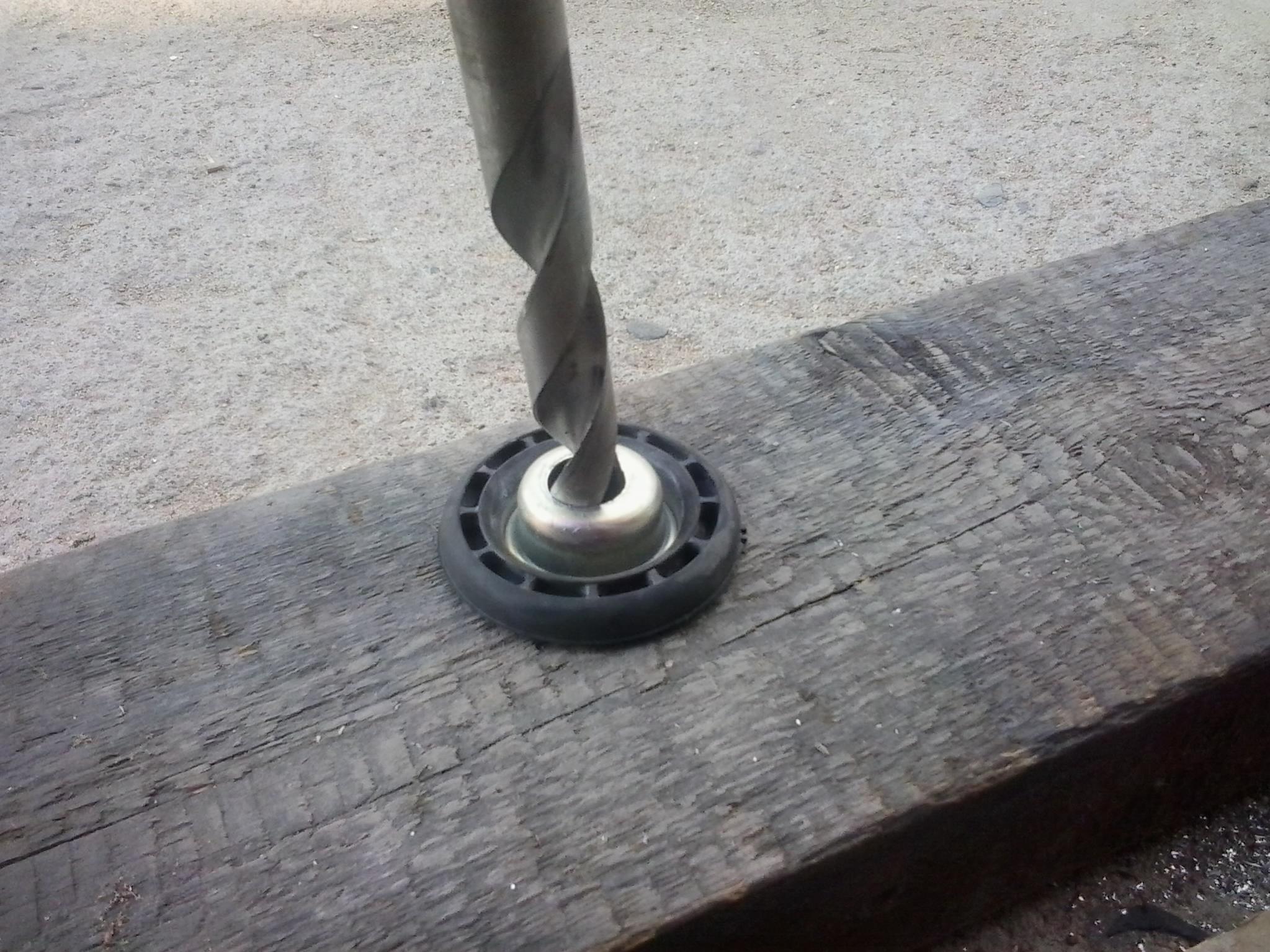

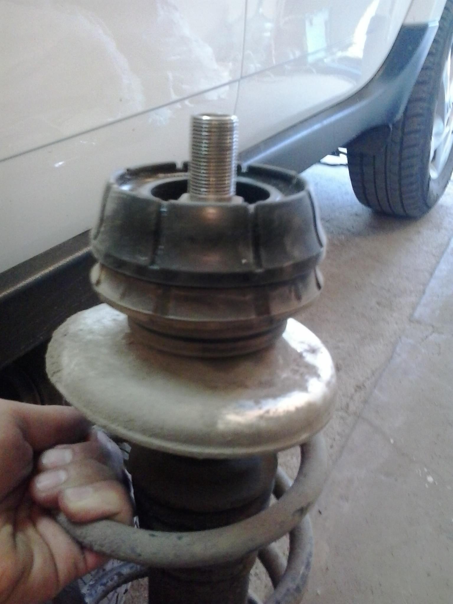

Да так оно и есть! Это я у них купил и потом дорабатывали это изделие, а точнее удлинители. Протестировал их на выходных пробегом 550км по "не хорошей дороге"
Покупал проставки высотой 20мм. В комплекте шли удлинители с резьбой М14 х 1,25, но они не подошли так как у нас на стойках М14 х 1,5. Предложил им свой вариант удлинителя - сквозного, чтоб не пришлось отрезать шток.
Установил за два вечера, самое "сложное" найти сверло и просверлить шайбу диаметром на 20.

Зачем такие сложности и риски в нарушении геометрии работы подвески. Стойки стабилизатора с втулками как минимум под большей нагрузкой.
Замена штатной резины на 225/70/R16 дает практически столько же прибавки в клиренсе без вмешательство в конструкцию авто.

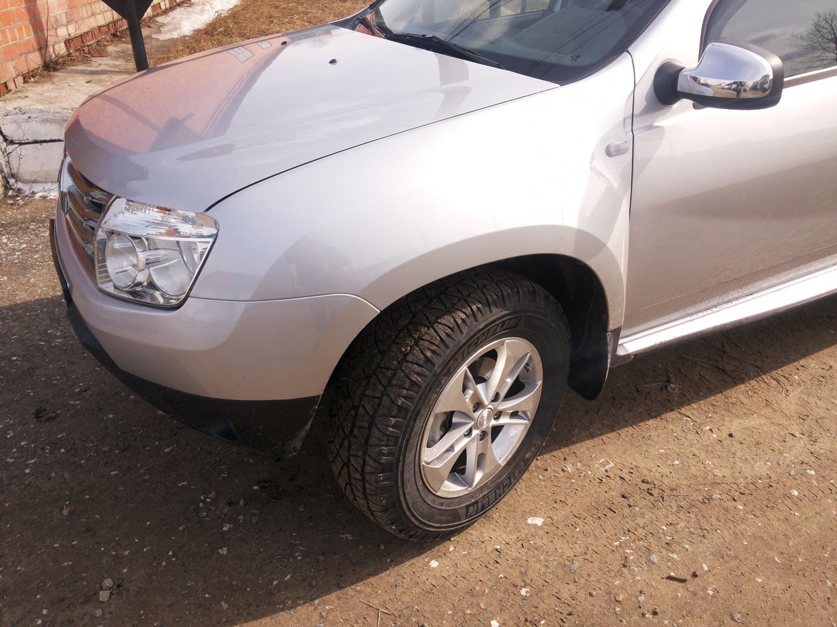

А резина арки не трет, не пробовали?
Как видим

Стоит идеально!!!

COOPER Discoverer A/T3 225/70 R16 чуток зацепляет подкрылок при среднем повороте руля. Впрочем цепляет так, что за два месяца на подкрылке нет видимых следов. Заметил факт, только когда мокрая резина была, посвистывала о подкрылок при парковке

АТ резина 225/70 R16 если и будет задевать, то это только при сильном торможении с вывернутым колесом, но такого не бывало еще. просто впритык стоит, и нет проблем.

Сложностей никаких! Проставка в 20мм выбрана не случайно, т.к. задача стояла не поднять машину а вернуть к прежней высоте потому как после шумоизоляции, установки газ.аппаратуры и пружины со временем просели немного, машина от новых стала заметно ниже, после замеров выяснилось что ниже стала на 1-1,5см. Поэтому если она и стала выше то только на 0,5-1см, считаю этим геометрию не нарушу, амортизатор работает в том же диапазоне и благодаря тому что пружина не менялась жесткость не изменилась (что я и хотел). А замена резины это в будущем.
