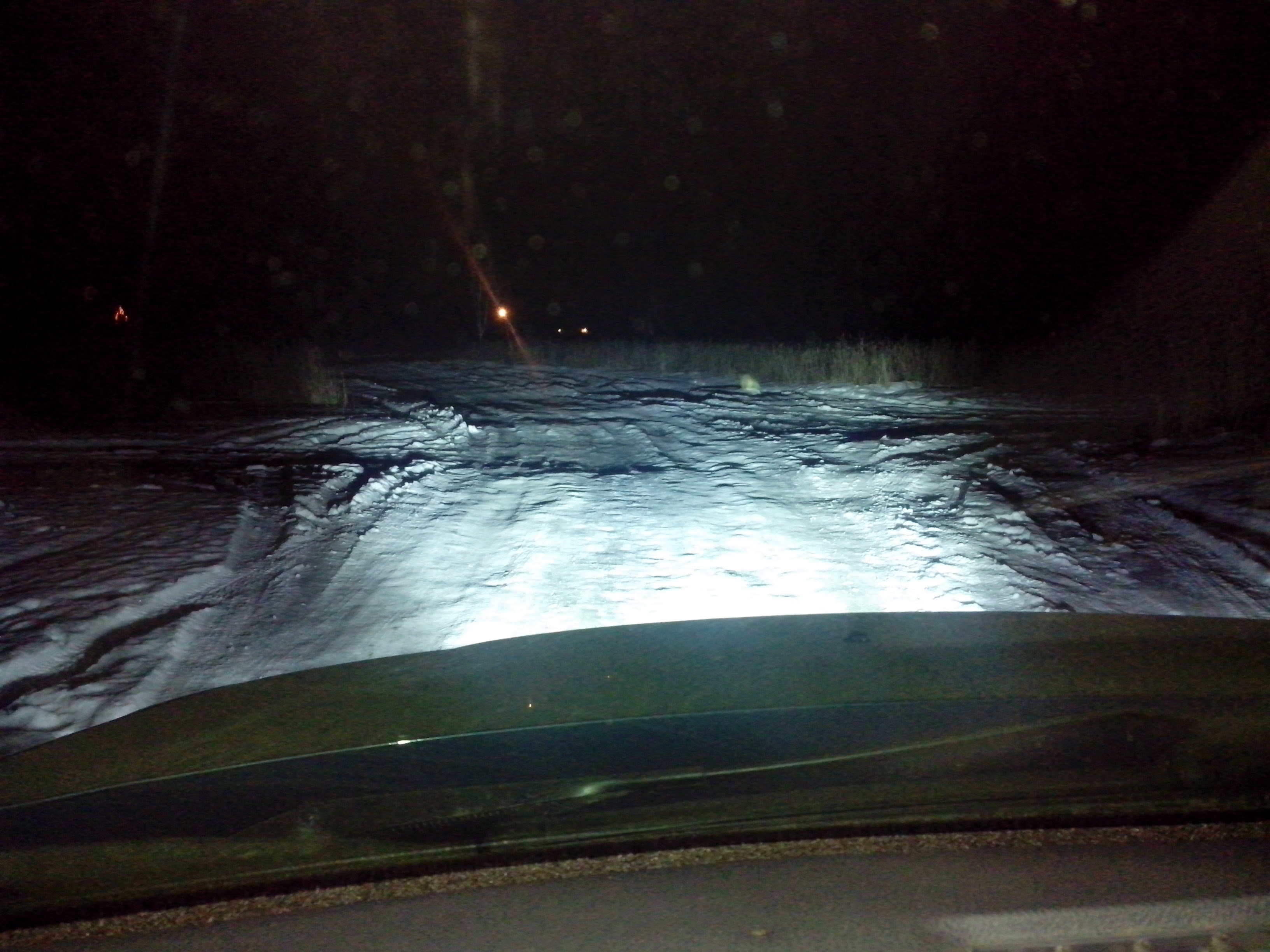

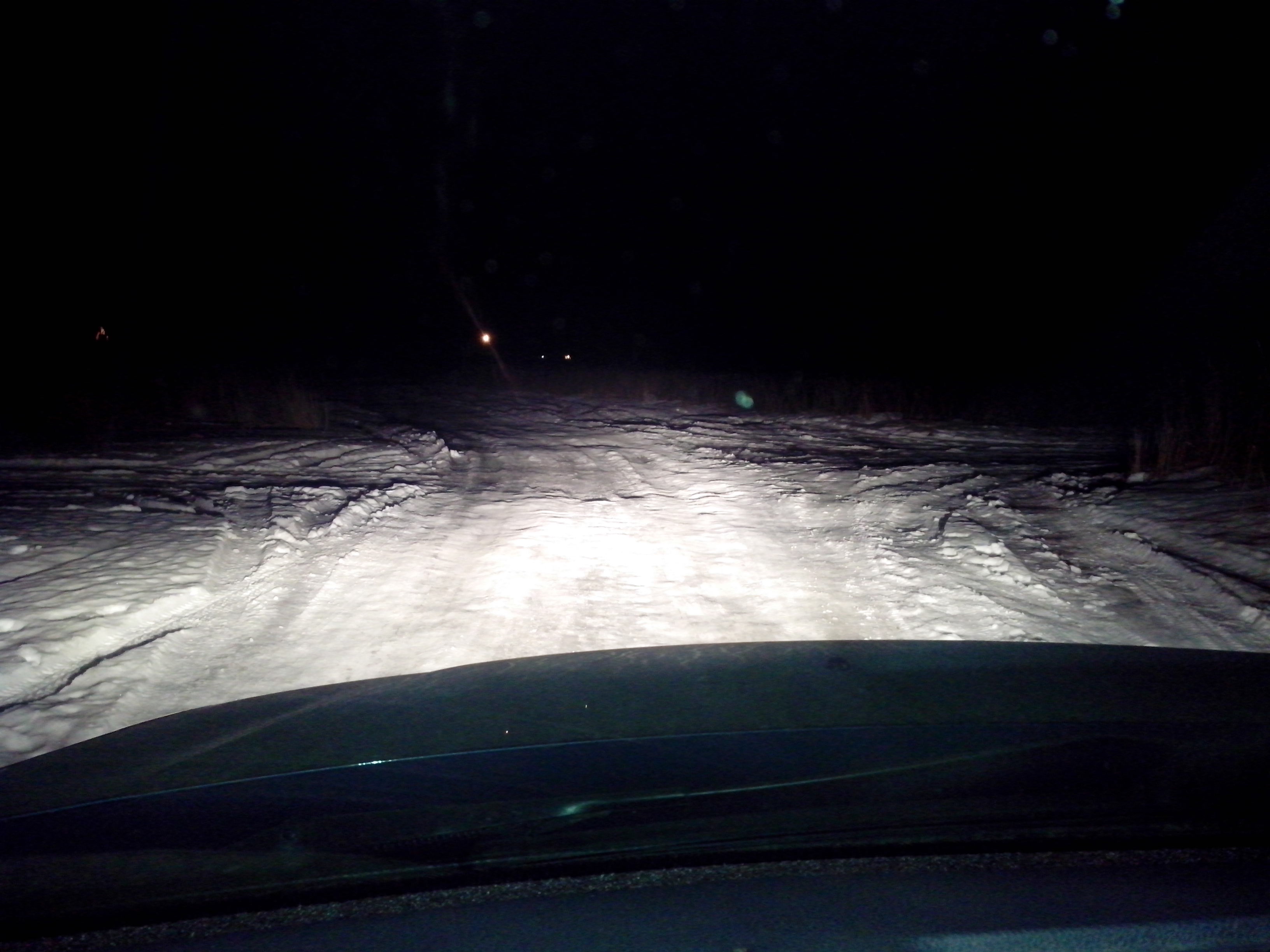

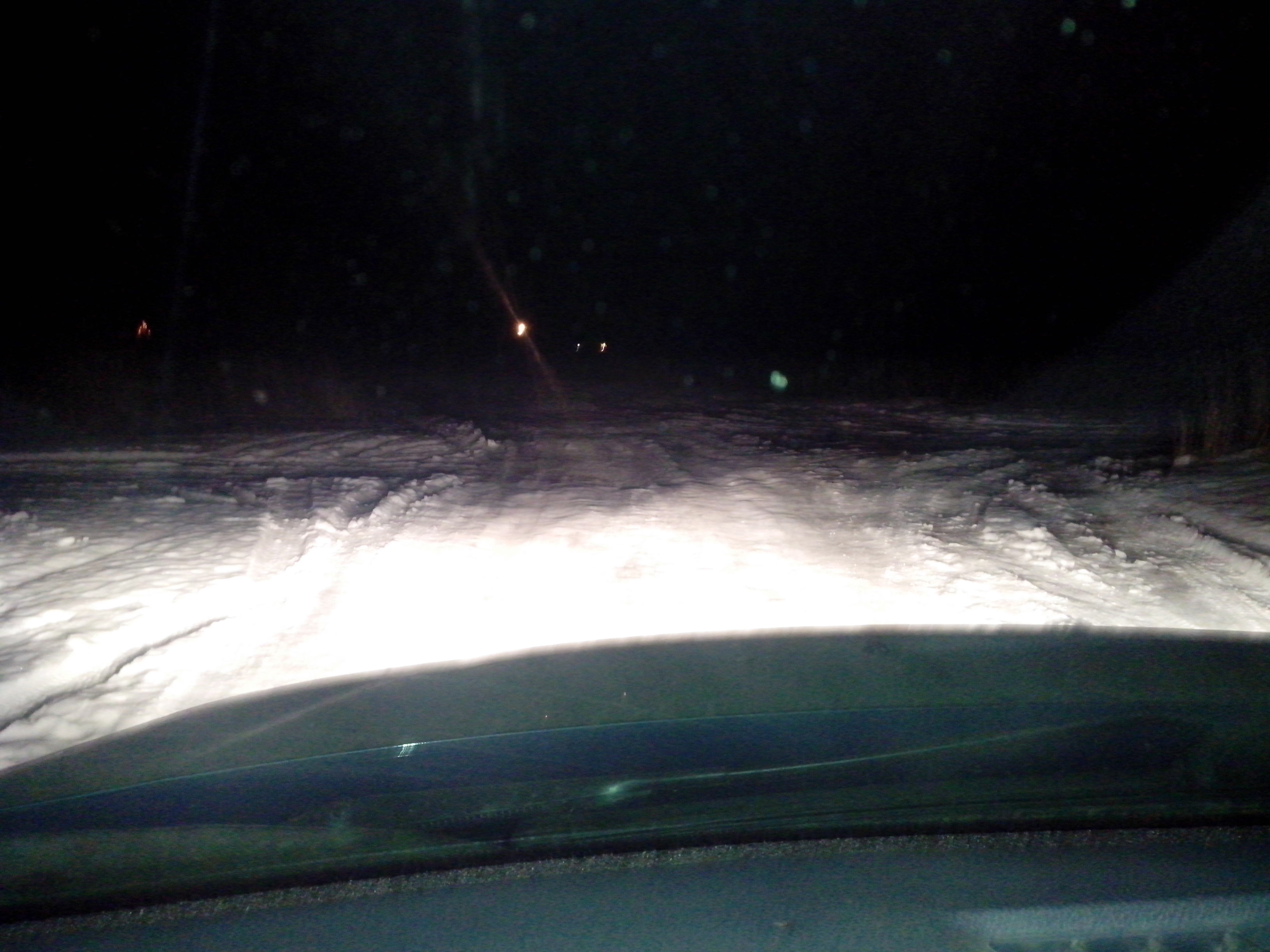

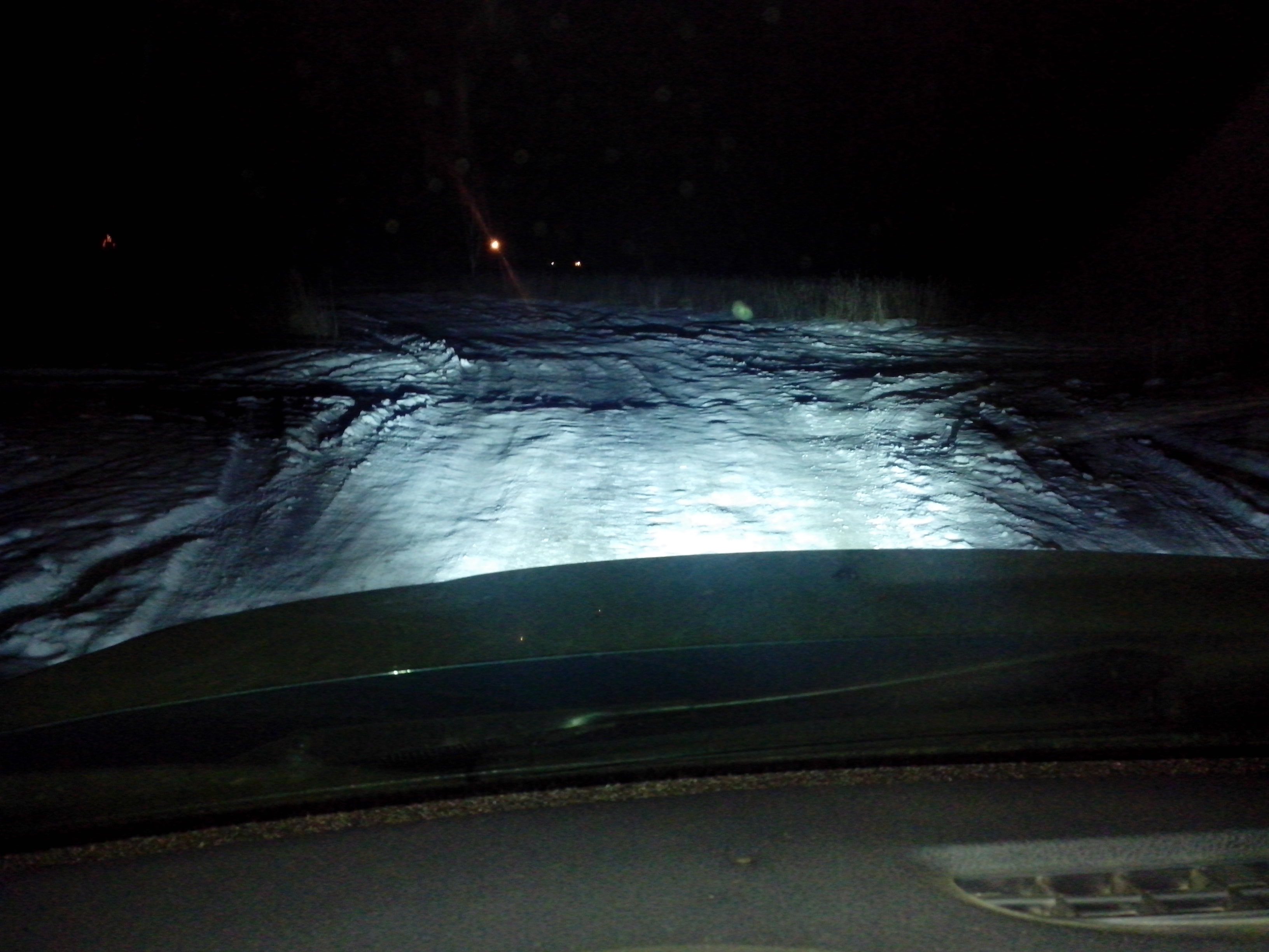

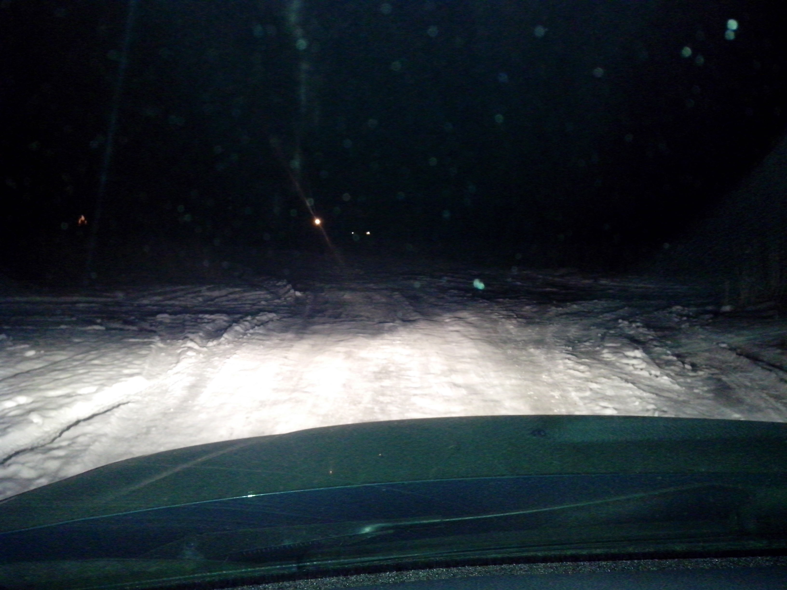

В итоге в бампер были установлены две фары
http://offroadparts.ru/255-vreznaya-...2-p3d-20w.html
примеры использования разного света
слева направо - штатный ближний, штатный ближний + ПТФ,
дополнительный ближний, штатный дальний, штатный дальний + дополнительный ближний.

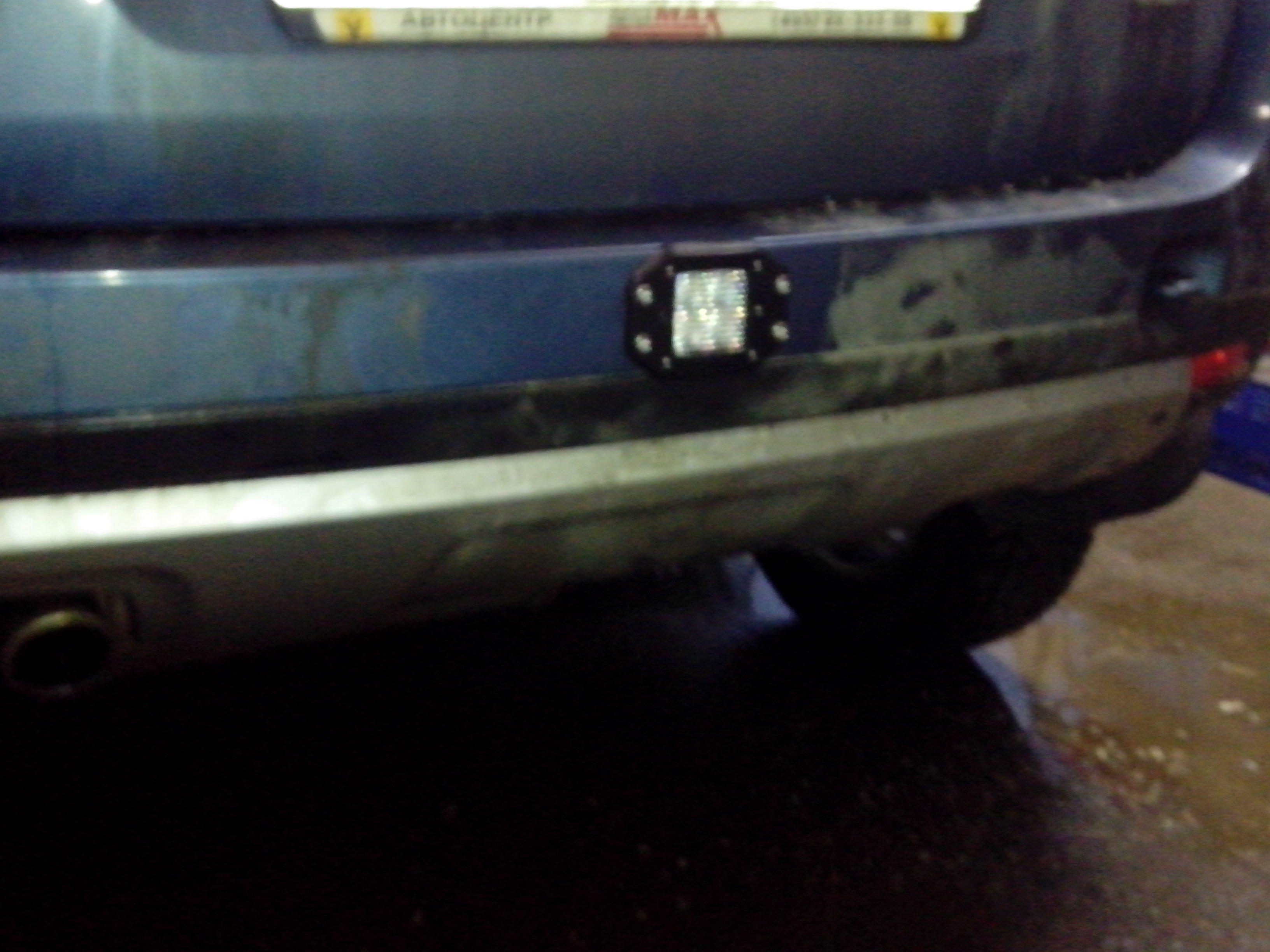

Старый 31.01.2015, 23:01   #58
Panzerschreck
Аватар для Panzerschreck
Был(а): 22 фев 2025 20:19
Адрес: Жуковский МО
По умолчанию Re: дополнительный дальний ближний свет.
А сегодня срослось...
