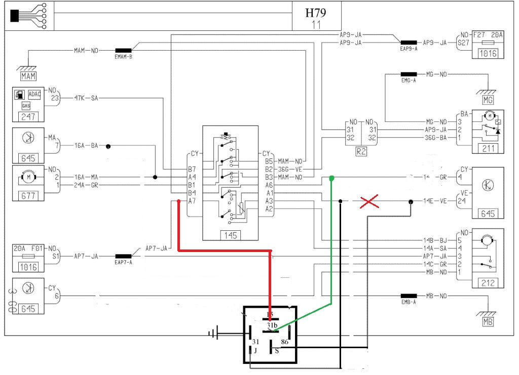

Сообщение от magistr
Можно поподробнее про подключение реле 54.3777 от "Русского партнера"?
Я соединял так:
подключение под рулем.
Из минусов: дополнительное щелканье реле, но планирую заменить саму релюшку внутри 54.3777 на транзистор
86-ю ногу вообще не соединял, так евродворники на дастере уже реализованы)))
П.С. sova, извиняйте за то , что вашу картинку немного на свой лад переделал

Хорошее решение! Получается у Вас реле управляет салонным блоком, а не подменяет его как у меня.
Мне штатный режим работы евродворников сразу не понравился. У меня тога еще не было клапанов на омывателе и при коротком нажатии вода на стекло не попадала. К тому же пресловутая "сопля" постоянно действовала на нервы. По этому я решил изменить управление очистителем. Дабы сильно не заморачиваться с пайкой купил готовое реле, заменил контроллер (pic12f629 идеально подходит), написал программку, добавил возможность оперативно менять настройки, поставил, настроил под себя и очень доволен.
P.S. РоманC, диагностику салонного блока не делал? У меня постоянно висит "ошибка стеклоочистителя".

Сообщение от sova
Через неделю владения дастером, сопля настолько достала,
что нашел решение только в щетках Alca 65+53, ну и клапана от тойоты.
(не знал еще тогда про существование 54.3777))))))
Сообщение от sova
Вероятнее всего причина в том, что у твоего варианта цепь 14D-GR от блока весит в воздухе.
Похоже на то, что в салонном блоке организован контроль тока по этой цепи, проверка на обрыв (что у тебя имеет место быть).
Салонный блок я не разбирал, очень интересны его "кишки", пытался искать инфу в инете по нему, результат нуль!

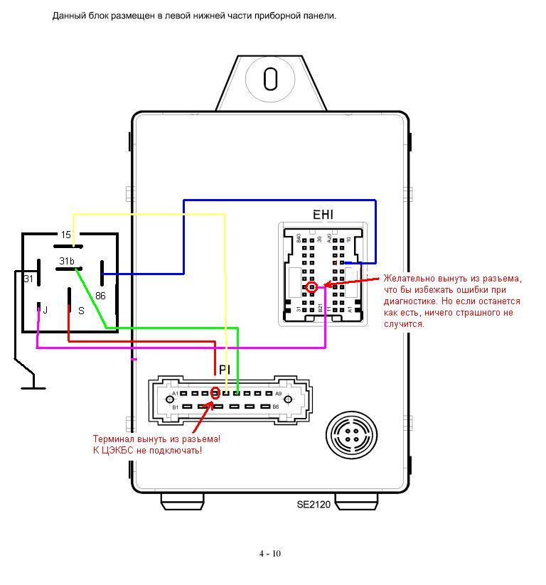

Если не сложно, выложите фото разъема который указан на схеме подключения реле 54.3777.

Вот здесь на фото подключен контроллер заднего. Верхний ряд справа налево В1 - В7, нижний ряд соответственно справа налево А1 - А7.
На этом разъеме подключал РоманС.
Я подключал возле ЦЭКБС так.

Подключил реле передних стеклоочистителей, за одно врезал разъем для подключения регулировки заднего очистителя. Все работает. Только один вопрос. В режиме "постоянной" работы очистителей все время срабатывает релюшка, так и должно быть?
так и должно быть?
Если на входе J нет напряжения, то реле не должно работать. По крайней мере у меня не срабатывает. Расскажите подробнее как подключали.

Подключил по схеме которую описАл РоманС. Реле щелкает при каждом взмахе в режиме постоянной работы очистителя.

Честно говоря, плохо помню как работает штатная прошивка этого реле. Позже соберу на столе схему, проверю свои предположения. РоманС, у Вас так же?

Выдалось свободное время. Посмотрел, что же там щелкает в "непрерывном" режиме работы дворников. Оказалось, что щелкает релюшка в штатном блоке. До переделок этого не было, проверил вытащив релюшку 54.3777 (без нее тишина).

magistr, я так и предполагал. Не замерял какой уровень присутствует на 31b и S в непрерывном режиме?
