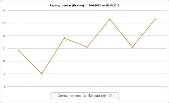

Сегодня заправился как всегда до полного и новая порция статистики расхода. Чисто городской цикл и кривая уверенно ползет вверх. Плечо пробега тоже очень маленькое: 2-5, максимум 7 километров.

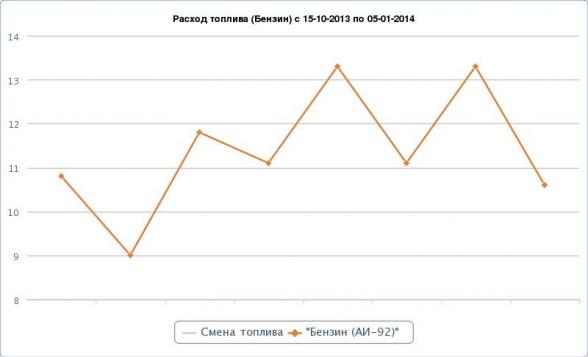

Вчера проверил внедорожные качества Дуси. Сильно зарыться не старался. Задача была выехать через неезженную поляну до имеющейся дороги. Специально выбирал, чтобы колеса не ехали по чужой колее. На переднем бампере капли грязи с мокрой дороги вытерты плотным снегом до нижнего уровня решетки радиатора. Это показатель трудного/плотного снега. После машины осталась колея с выровненной листами защиты серединой.
На скользких подъёмах Дуся тоже показала себя очень хорошо. Не разу не буксанул.
Пропуская встречную машину заехал правым колесом в сугроб и остановился. Потом пытался тронуться слегка вывернув влево и не получилось. Глубокий сугроб уверенно тянул машину глубже. Пассажиры начали волноваться. Далее, подав команду "Не ссать!", вывернув круто влево дал "газу" и через метр передок вытянул машину на дорогу.
И опять порция статистики расхода. И снова подтверждение утверждения: расход на трассе снижается.

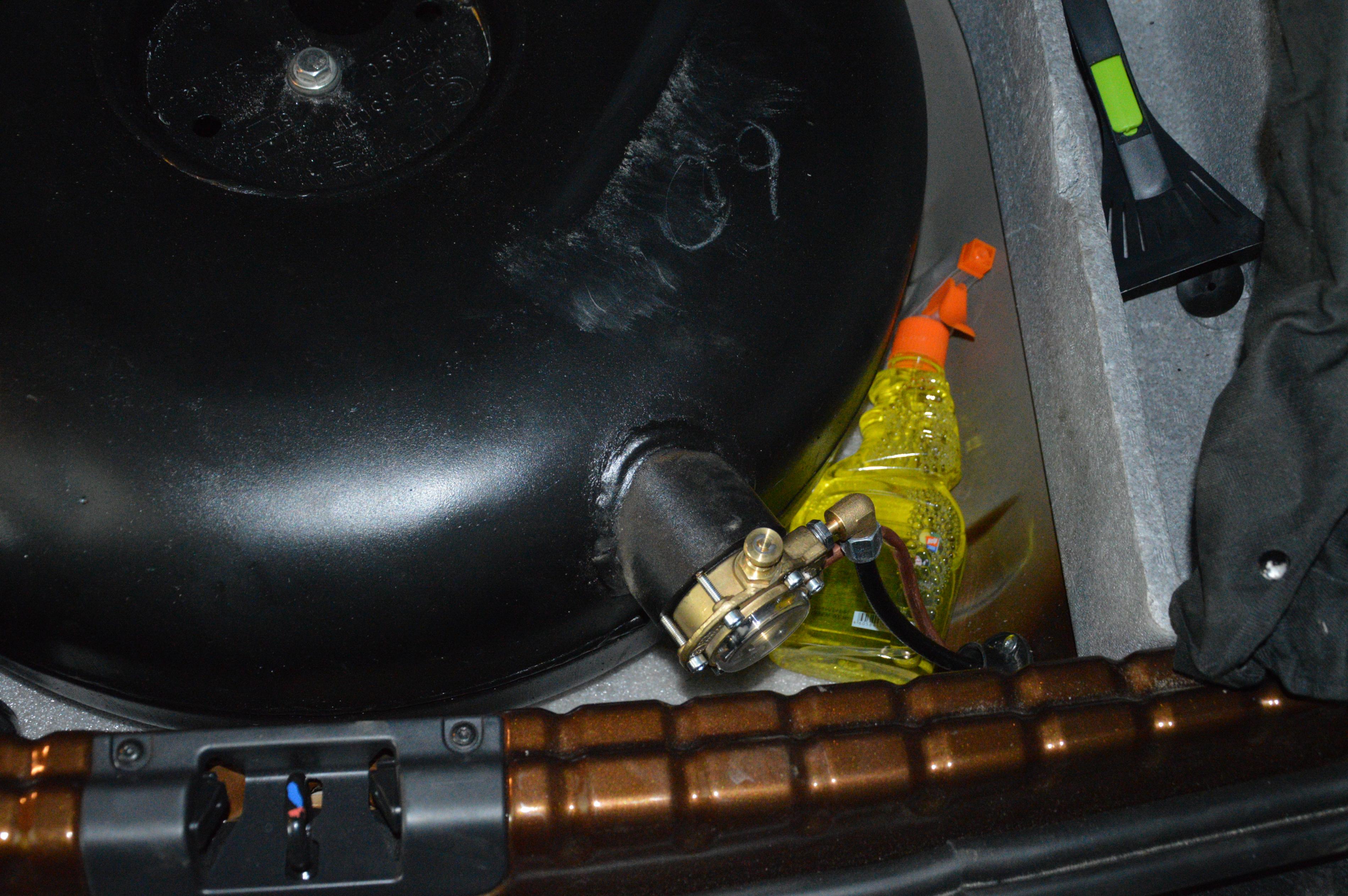

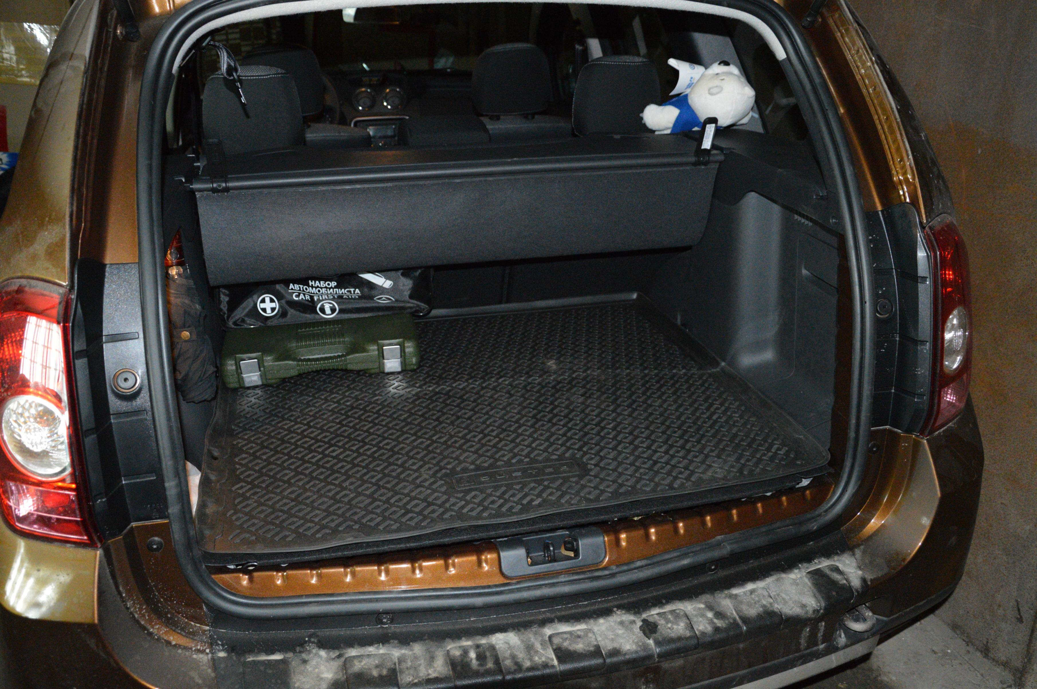

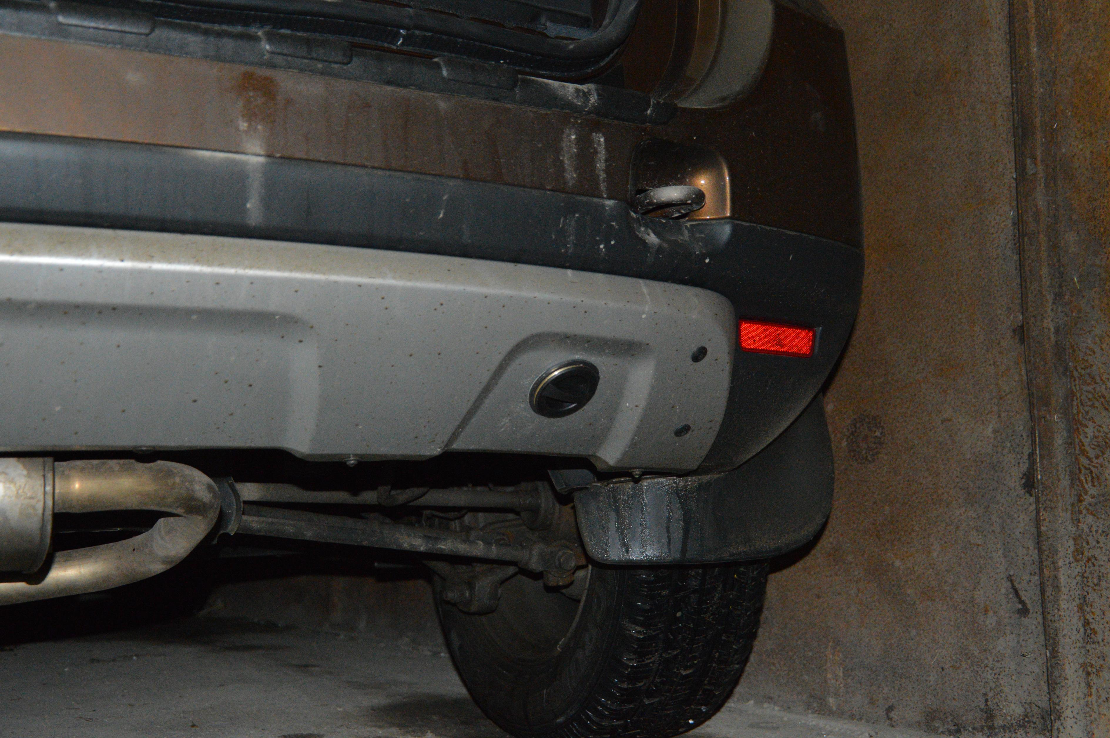

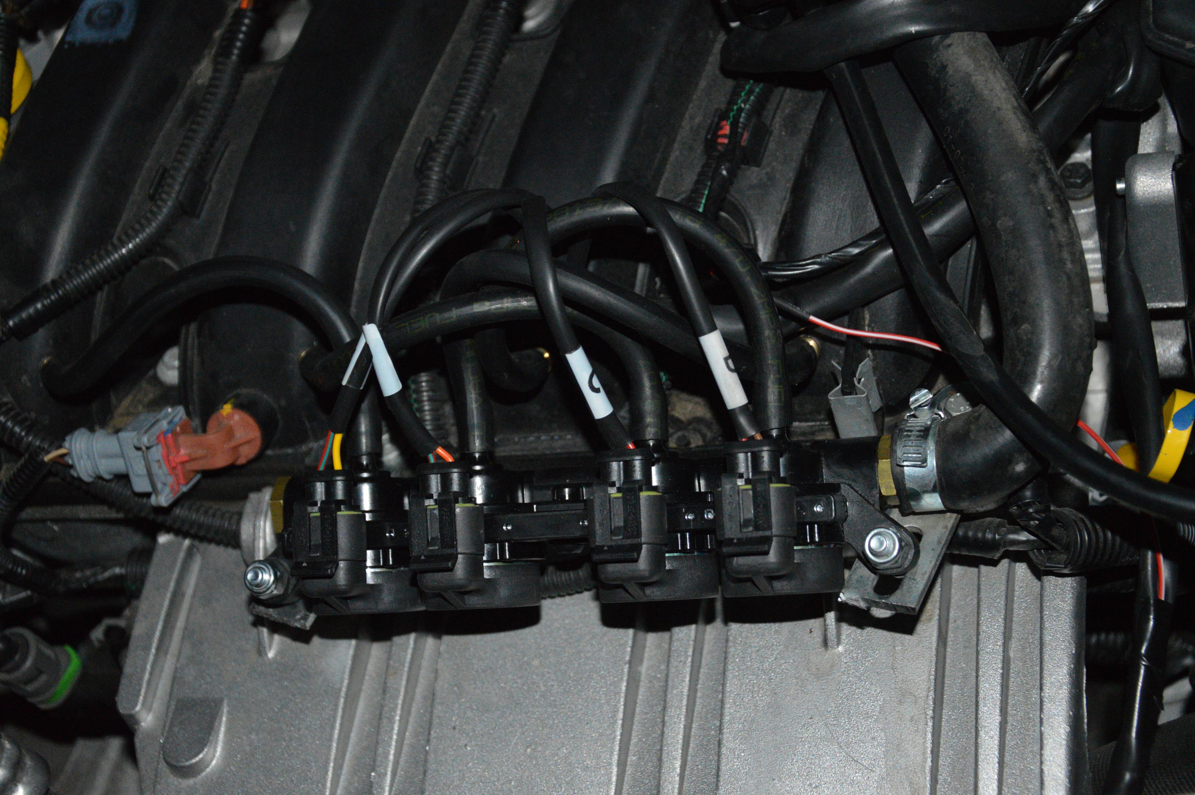

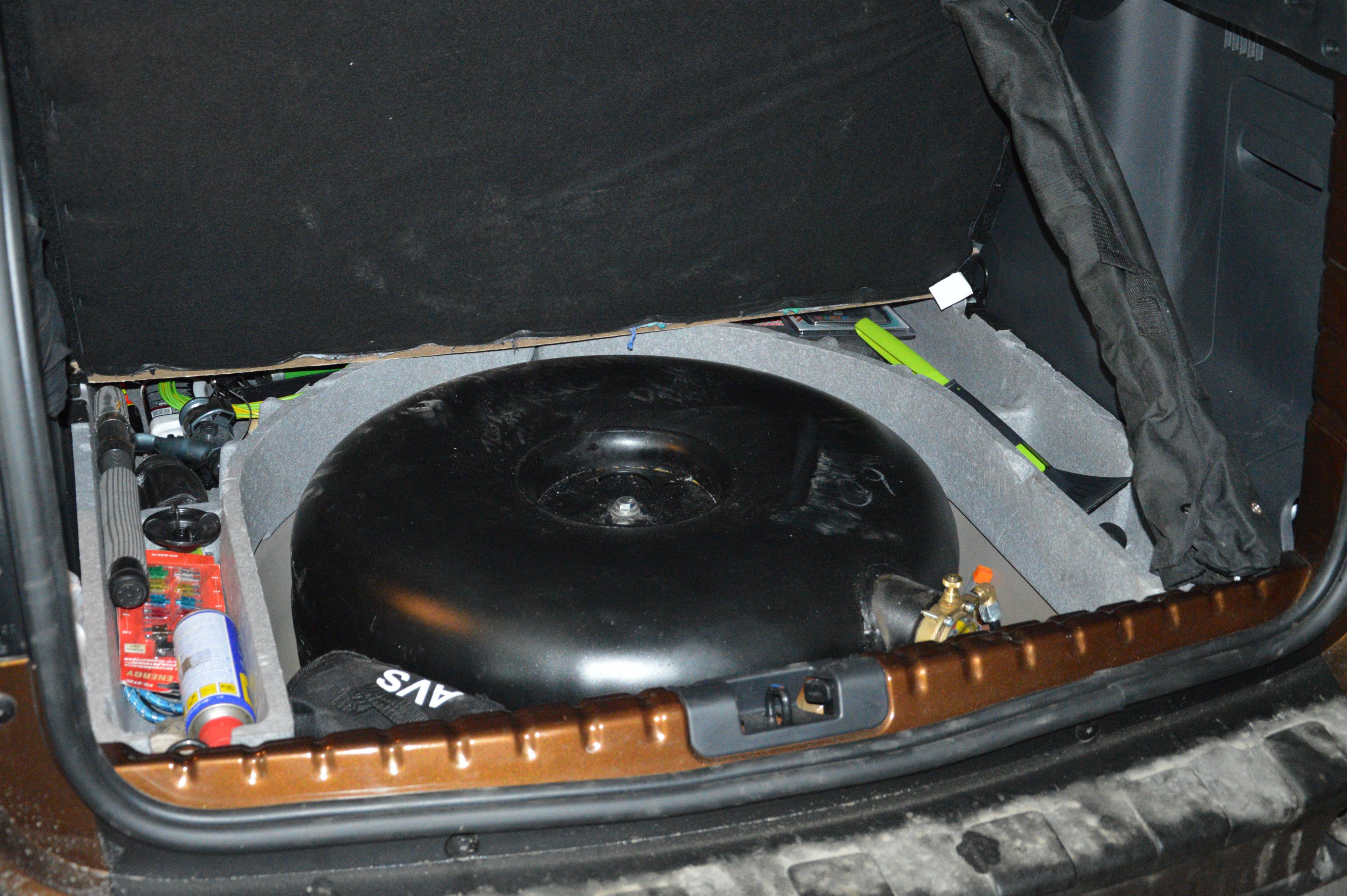

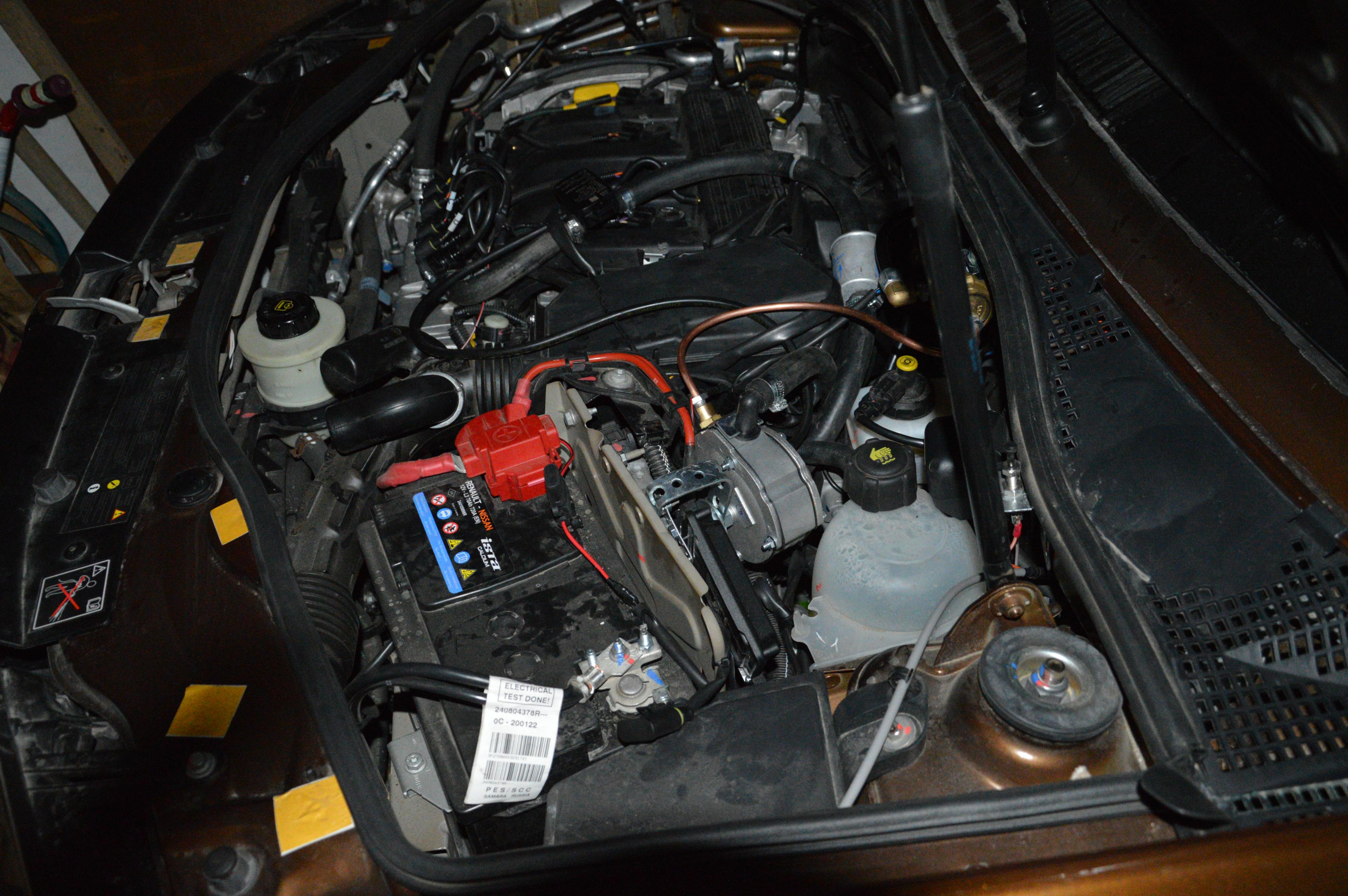

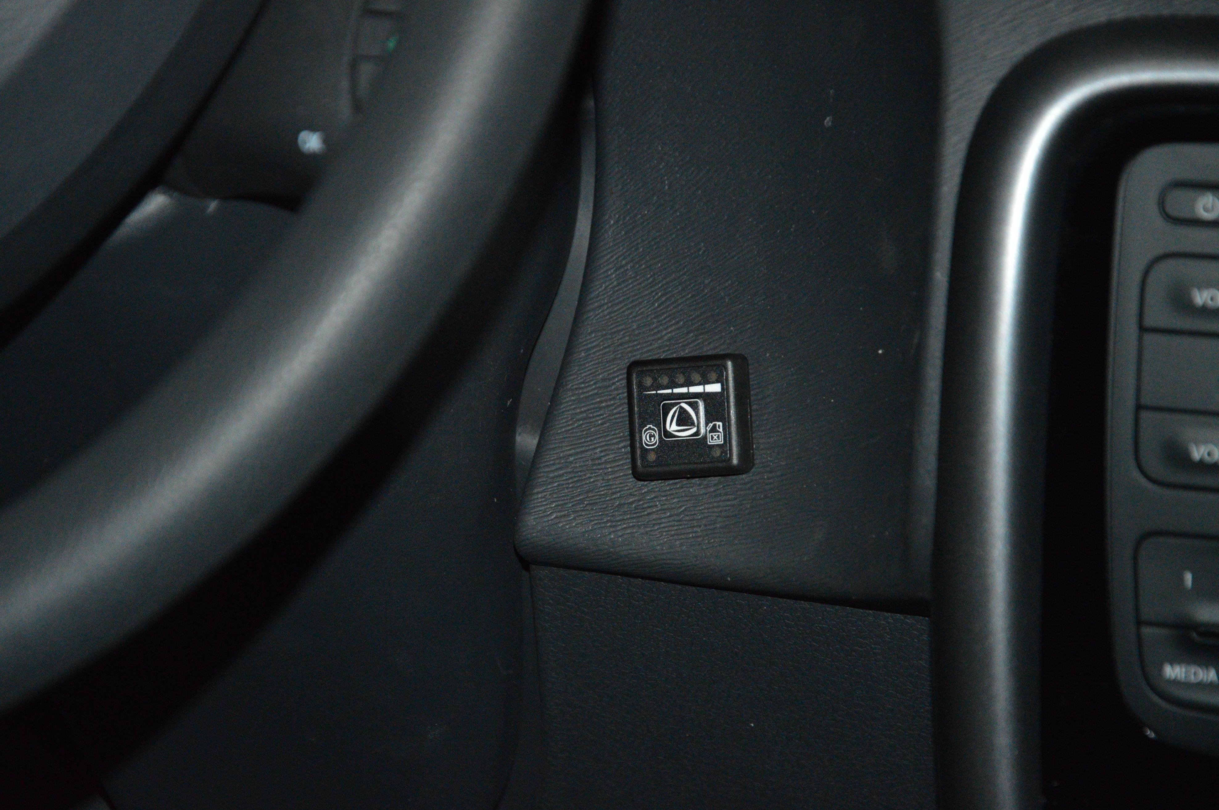

Сегодня отогнал утром в 9:00 мастерам Дусю для установки ГБО. Забрал в 17 с хвостиком.
Оборудование: блок форсунок, испаритель и комп итальянской фирмы Landirenco. Баллон стальной с внешней горловиной (забыл спросить фирму) 60 литров. Заправочный узел в заднем бампере от Lovato.
Фотоотчет прилагаю.
Откатаю 50 км на газе, потом на бензе и на донастройку.

По умолчанию Re: AndreyNag - коричневый орех - Duster Privilege 2.0 4x4
AndreyNag, так ты регулятор температуры смотрел я так понял?
Сообщение от морячёк
не знаю, но на редукторе стоит датчик температуры, который разрешает автоматический переход на газ при достижении необходимой температуры ОЖ.
Качество фоток на сайте сильно порезано. Выложил полную версию на я.диск. Кому интересно рассмотреть детали.
Папка с фотками ГБО
А запаску куда теперь??

Запаску однозначно в гараж. Надо будет купить ремкомплект и/или балончик с пеной.
С пластиковой магистралью 27 килоруб.

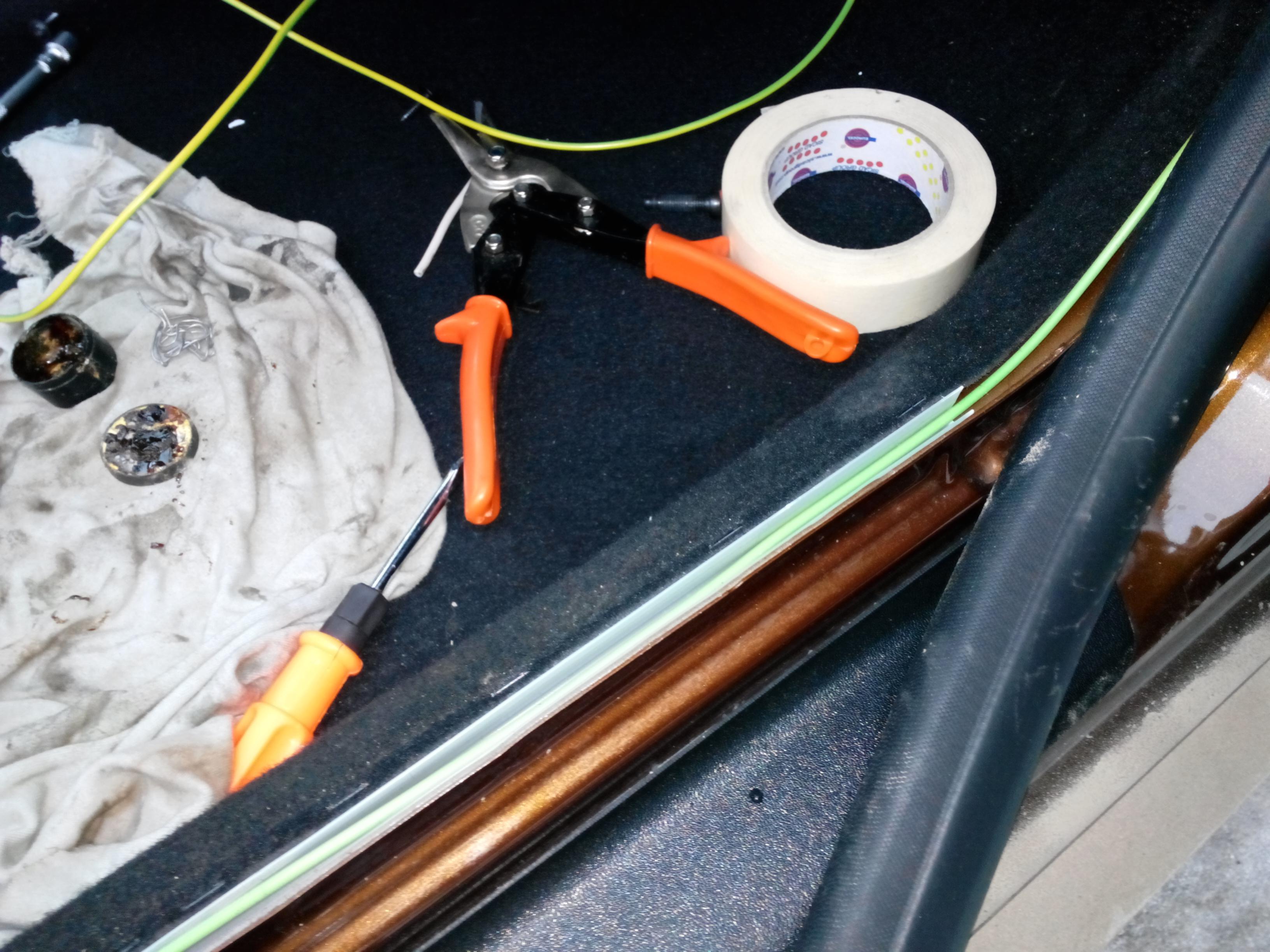

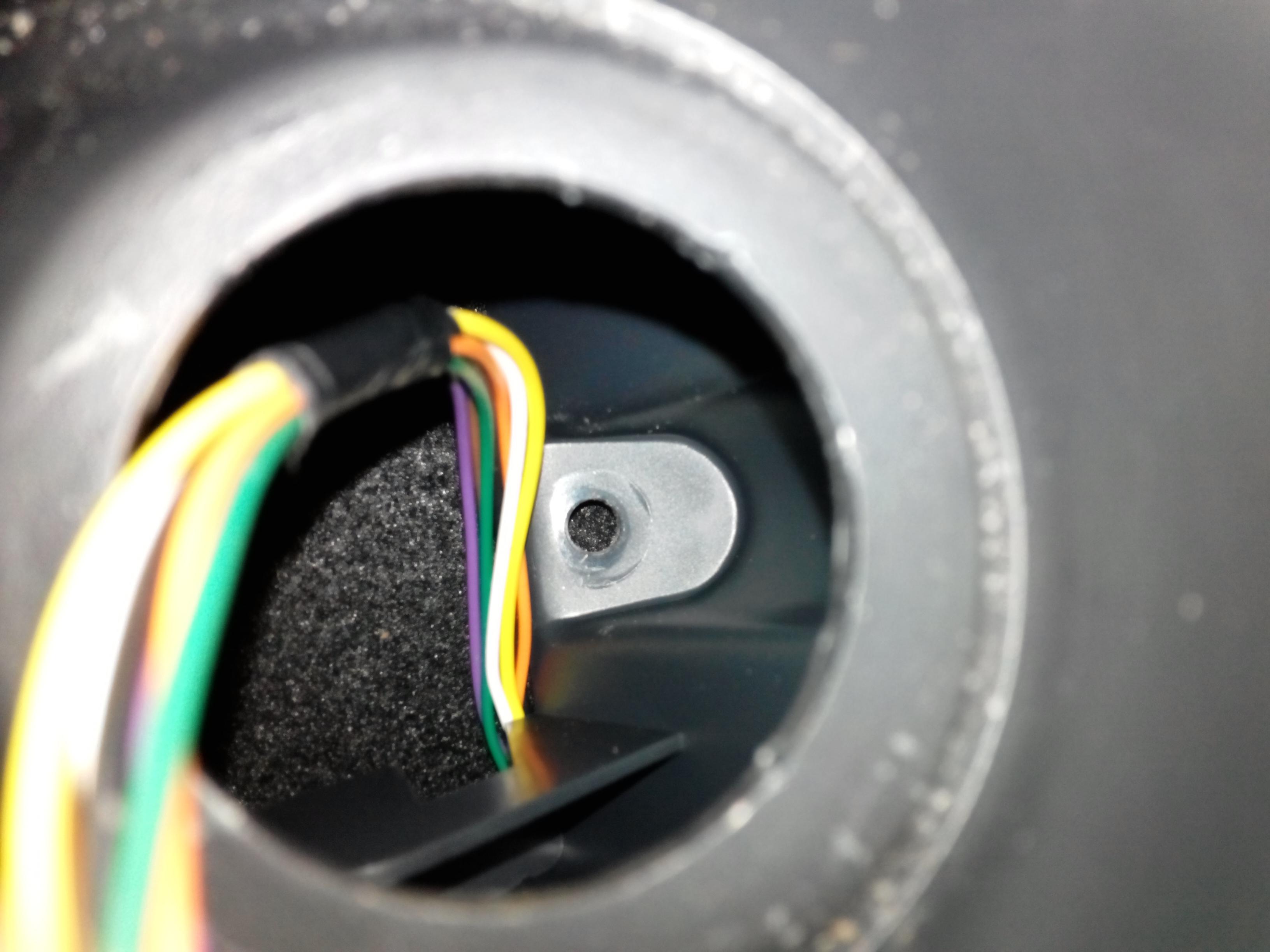

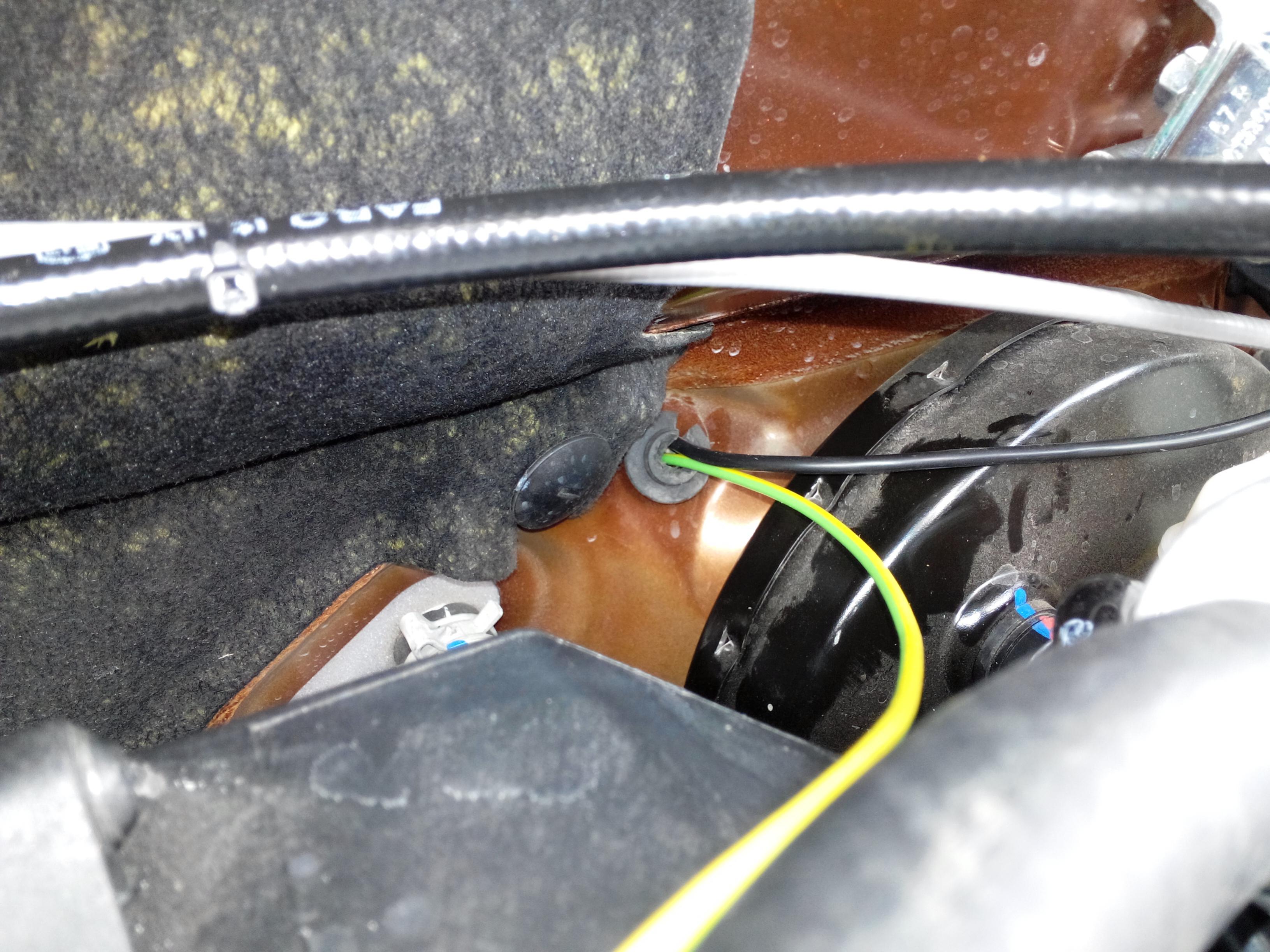

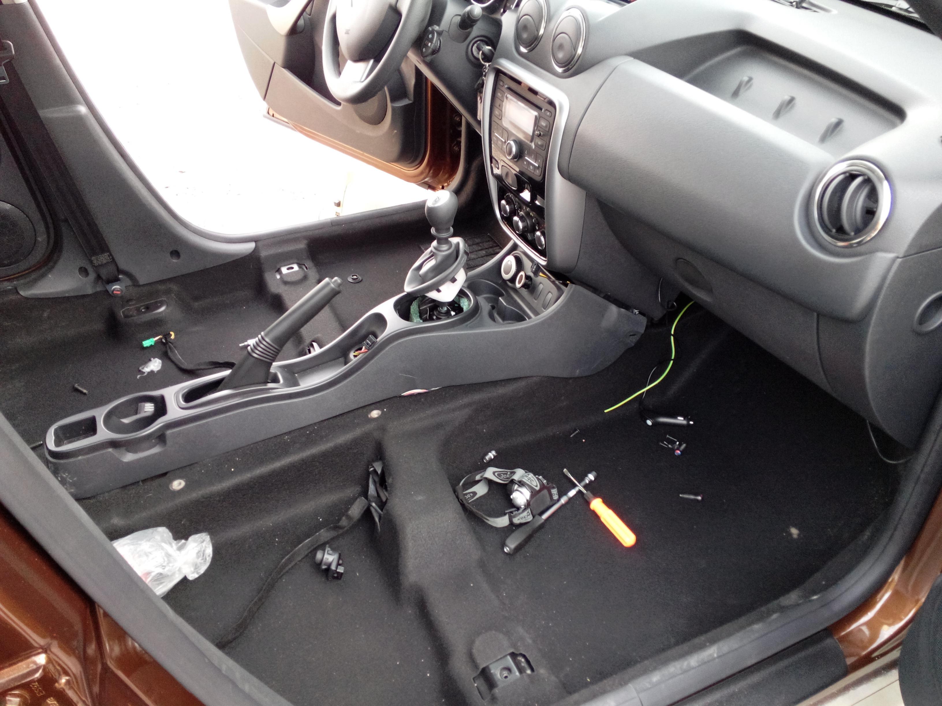

Решил сегодня натянуть, купленные вместе с Дусей, фирменные чехлы.
А заодно сделать розетку прикуривателя в бардачке для регистратора и других приблуд. Так же тянул силовую магистраль до багажника (для дополнительной розетки) и до заднего сиденья для попогрейки.
НЕ спеша и не особо напрягаясь надел чехлы на передние сиденья, сделал розетку в бардачке и протянул провод в багажник с 12 дня до 6 вечера.
А теперь по порядку:
1. Протянул провод 2.5 мм.кв. из моторного отсека в салон. НА фото видна резинка под капотом, через которую прошли два желто-зеленых провода. По салону тянул по правой стороне под резинками по порогам. Там, как оказалось, есть специальные пластиковые "П"-образные каналы. Типа чтобы ногами не затоптать и не передавить. Крупным планом на второй фото место установки управления зеркалами, под которым есть гайка, которая крепит пластиковый тоннель к кузову.
2. Снял передние сиденья и натянул чехлы. Пришлось снизу убрать заводские скобы, натягивающие штатные чехлы. Натянул и новые и старые чехлы новыми крючками.
Фотоотчет прилагаю. На крайнем фото обед, который передала в гараж любимая жена.
