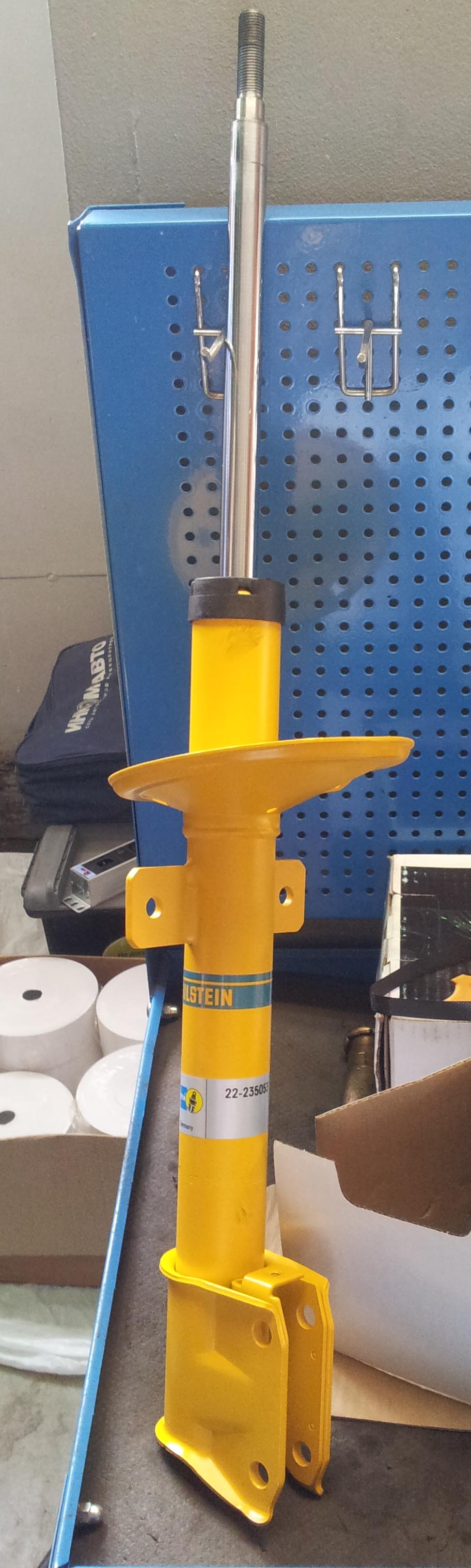

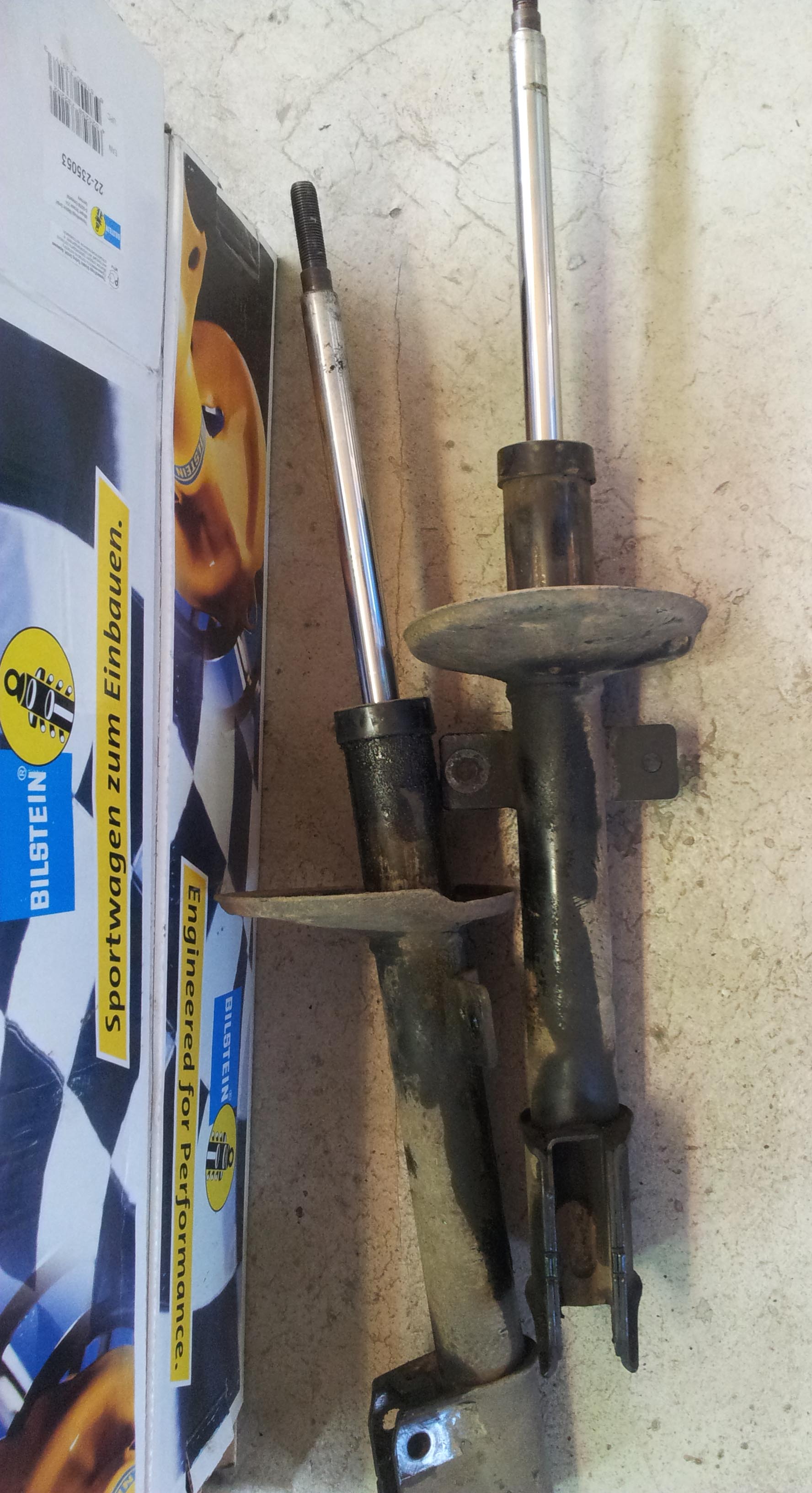

57500 пробежал. Ездил сегодня в Лорант менять задние амортизаторы, менять масло в коробке, да и сход-развал сделать, поскольку правое переднее колесо подъедается неравномерно.
Слесаря, накинувшись втроём на машину, оперативно все сделали за два часа. Масло из коробки, вопреки ожиданиям, оказалось вполне даже годным. В заднем редукторе и в раздатке менять не стал. В снятых амортизаторах шток можно было не напрягаясь утопить рукой. В новых (Бильштайн B6, http://bilstein-online.ru/news/Amort...enault_Duster/, http://bilstein-online.ru/products/b6_shocks/) шток утапливался только под человеческим весом. После установки корму стало невозможно раскачать руками. По ездовым ощущениям каких-то сильных изменений не заметил. Думал, что будет сзади костотряс. Есть опыт, внедорожник SsangYoung с газовыми амортизаторами сзади, с пустым багажником, ну очень жестко. Но по моему стало еще мягче, и ощущается, что корма еще больше прилипает к дороге. Амортизаторы понравились, как передние кончатся, заменю их тоже на такие-же. Единственно расстраивает, что не бюджетно это.
Левый потекший.

цена вопроса (без работы)?

4300р. штука

Не пойму я что-то, в первой ссылке представлены двухтрубные амортизаторы и пружины + 30 мм, а во второй однотрубные и рекомендованные пружины укороченные на 30 мм.
Т.е. у них два комплекта амортизаторов, первый с возможным лифтом 30 мм, а второй, асфальтовый с возможным понижением на 30 мм. Зачем тогда разные комплекты имеют одну модель - В6? Или однотрубники В6 не для Дастера?

Комплект амортизаторов один, как я понял, для заниженных и завышенных пружин. А вот однотрубные или двухтрубные они, конечно вопрос. С виду я не разбираю, написано что B6 однотрубные. Лучше конечно спросить у продавца.

У бильштайна (с пружинами эйбах) есть комплекты с занижением, сток и завышение (т.е. 3 разных варианта)

А я надеялся,что пришедшие и установленные амортизаторы будут однотрубные.Те,что на фото двутрубные.Основной параметр отличия визуально-это диаметр штока.

Однотрубные это когда толстый шток, похоже однотрубники под заниженные пружины к Дастеру не имеют ни какого отношения.

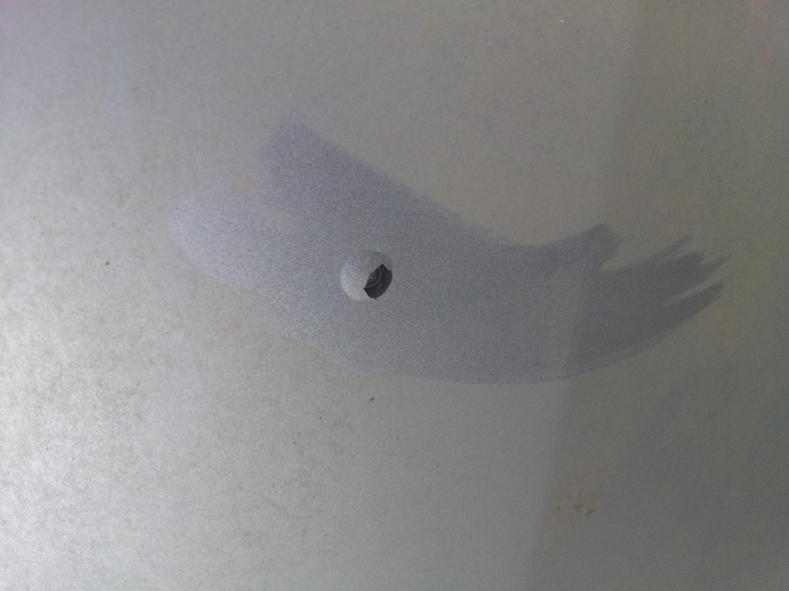

Вот и прошел год владения дастером. 62500 км проехал за год. Можно сказать почти не ездил, бывало и по 80. Впечатления почти хорошие, ну если не брать в расчет амортизаторы. Будем ездить дальше, для полноты, так сказать, впечатлений.
Заменил диски на зимних колесах. Купил стандартный дастеровский КиК, а стиляги удачно забарыжил. Как впрочем и обещал год назад. Диски купил достаточно дешево, дешевле даже чем на форуме их некоторые оптимисты продают. 2120 за новую штуку. Ну что сказать, стиляги хорошие диски, если на них никуда не ездить, ну там за зиму 2-5 тыс км, то вполне нормально. Я за зиму езжу поболе, и половину по магистралям. Почему я их заменил. Тяжелые они. Зимнее колесо 70 профиля на нем весит более 25кг. На литье чуть больше 20кг. Надеюсь на меньший износ подвески. А основное неудобство состоит вот в чем. На форуме конечно писали, что там вода леденеет и снег забивается. Ничего у меня не леденело и не забивалось. Мож зима теплая попалась. Посыпают у нас на автомагистралях песочек, и он гад такой, равномерным слоем, толщиной до одного пальца набивается в диски, но это ничего, он равномерно размазывается по внутренней поверхности, разве только диск тяжелее становится. И нормально ездится, до первой мойки. А потом мойщик заливает воду в пять дурацких отверстий и вся грязевая балансировка летит к чертям. Диск изнутри он то вымыть не может. Приходится потом всячески извращаться и доставать оттуда грязь, для восстановления баланса. Снимать колеса то лень. В общем неприятно это. Мыл машину два раза в середине и в конце зимы. Намучился. Стилизованные диски только для езды раз в неделю в супермаркет рядом с домом. Раз пошел разговор о дисках. Выскажу свое мнение. Штамповка не для зимы, именно по вышеописанной причине. Да и ржавые они на третий год. А учитывая небольшую разницу цены между литьем и штамповкой, то штамп в топку, прошлый век. На нексиях в зиму стояли штампы, защищенные оригинальными колпаками. Мойку проходили безболезненно. И по любому, но хоть один раз за сезон приходилось их чистить.
Была еще непонятка одна. Как то появился вдруг непонятный гул, как будто подшипник гудит. Сильно он меня доставал последние тысячи три, сегодня даже записался к дилеру на диагностику, ну на всякий случай, там гарантия и всё такое. Зная что хороший шум выползет наружу, усилится например, даже колеса все поддомкрачивал и проверял, нормально все. А он все гудел. Заменил колеса и все прошло. Сильно подозреваю что это был саморез, воткнувшийся по космической траектории в заднее колесо, он создавал такое гудение большой площадью соприкосновения с асфальтом. Вытащил его, он даже дырку не сделал.

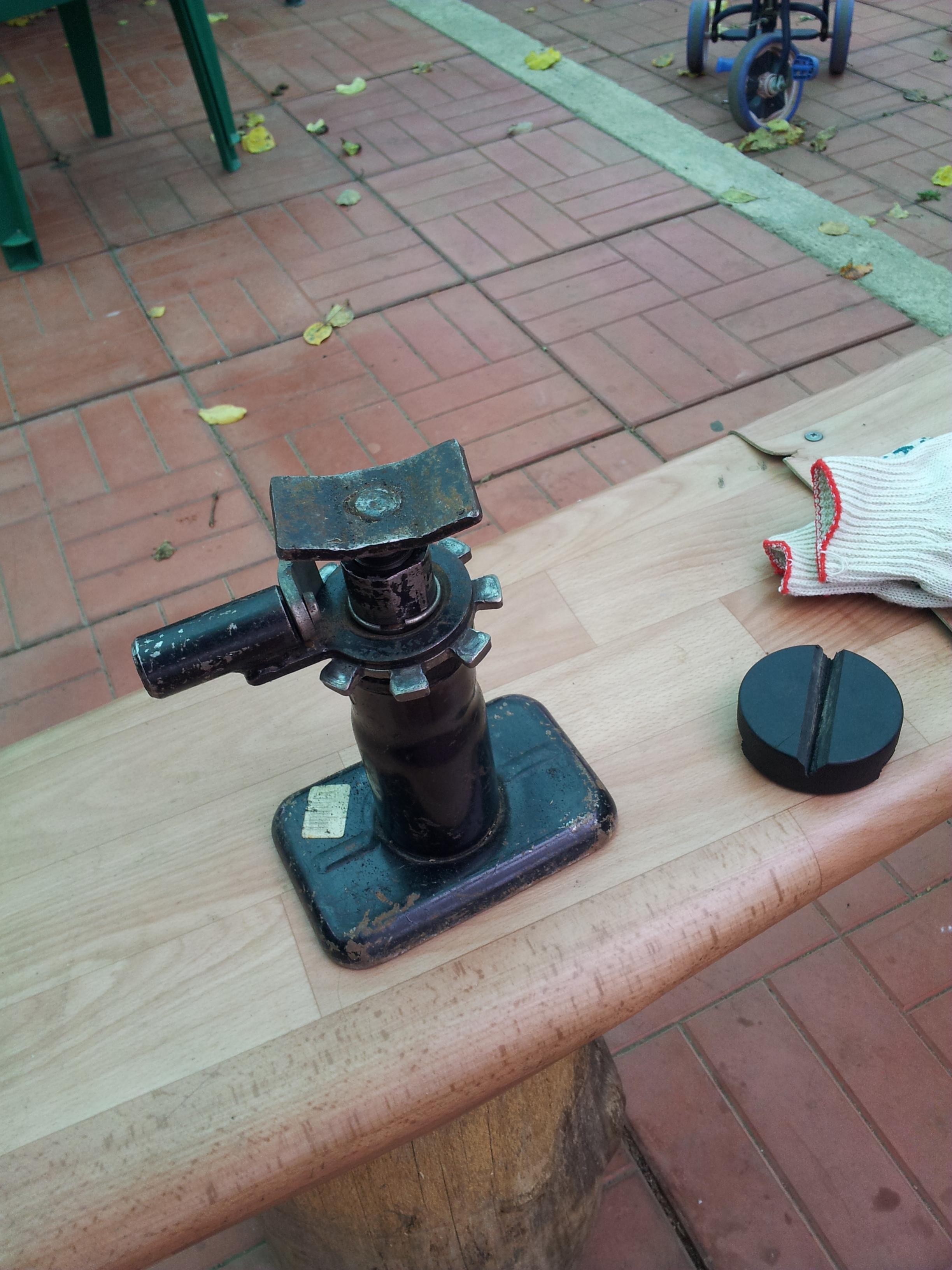

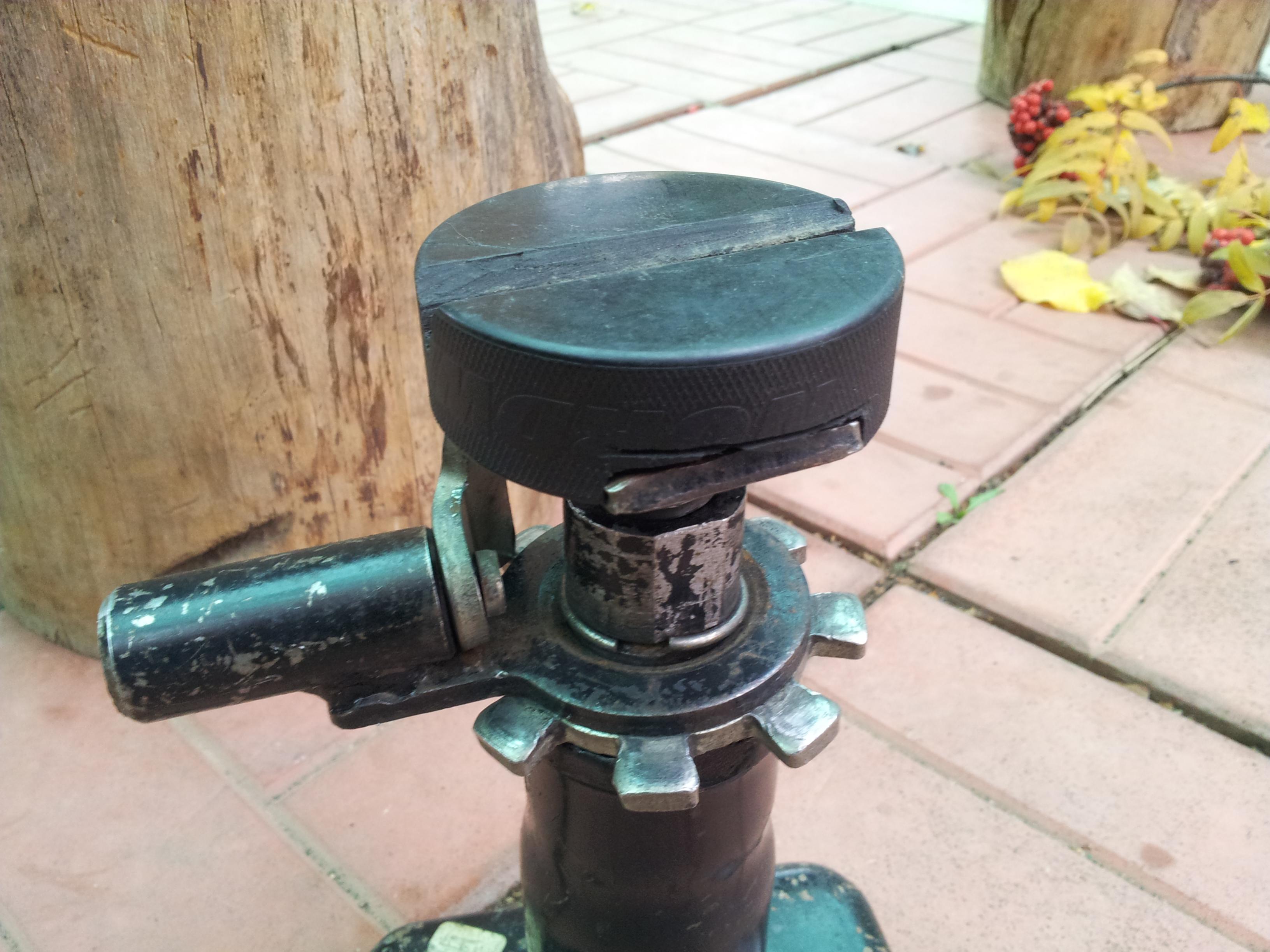

Сегодня вот запилил такой вот девайс. Это давняя история, еще со времен первой нексии, когда сломался штатный домкрат. Одноразовые они какие-то. На следующих машинах я их даже не доставал, ну когда в гараже конечно. После поломки домкрата, поехал я в магазин и закупил домкрат от Патриота, на вырост так сказать. И была с ним одна неприятность, а именно лапка. Ну никак она не подходила ни к нексии , ни тем более к дастеру. Пороги были замяты на всех машинах, даже на дастере чуть подмял. Опять же приходилось всячески извращаться, подкладывая под лапку всякую дрянь. И как то недавно в инете я прочитал откровения одного шиномонтажника, вещавшего что заместо резиновой шайбы под домкрат отлично подходит хоккейная шайба. Сегодня приобрел сей спортивный инвентарь для технических нужд, и тут же за 20 минут доработал, не заходя домой. Получилось просто очень замечательно. От радости тут же поставил зимние колеса.

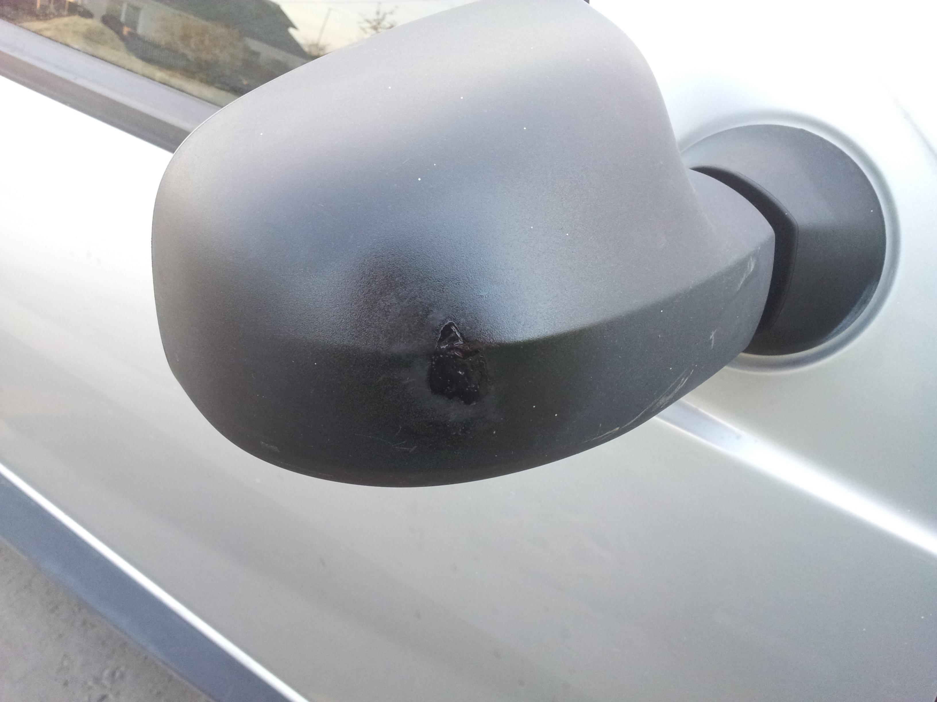

Напишу, пожалуй, про зеркала. Все дастероводы в курсе, что боковые зеркала, мягко скажем, неудобные. Как сказал один писатель на драйве - "плеваться в них хочется". И я соответственно тоже как-то пытался решить проблему с зеркалами. Как и на нексии, я приклеил зеркально-сферические нашлепки на них, и так и ездил. Не фонтан, конечно, но приемлемо. Ничего лучше в голову не приходило. Вот только на днях в результате неудачного маневрирования на скорости, я разбил об фуру правое зеркало. Зеркальный элемент осыпался, а на пластиковом корпусе появилась такая дырка 1,5х1см. Порадовавшись, что так удачно все обошлось. Я задумался, а как мне бюджетно все отремонтировать. Замена на штатное зеркало не радовало втройне, поскольку его стоимость 1,5 рубля (можно конечно найти и за рубль) и снятие обшивки дело достаточно геморное, отсутствие теплого гаража (погоды нынче холодные). Была идея прикупить так называемые евро зеркала на дастер. Тут целая тема про это. асферические зеркала В голове уже подсчитывал почем пара с подогревом да плюс установка в теплом сервисе, опять же + подогрев. Жаба задушила совсем. Было решено прикупить зеркальные элементы: слева асферика, справа сфера. Асферику взял с подогревом, без подогрева не было. А корпус отремонтировать самостоятельно. За бесплатно.
Зеркальные элементы заказал на екзисте. Корпус собрался делать поутру по морозцу. У меня в гараже должно было быть всё для ремонта бампера. На нексии достаточно неплохо восстанавливал передний бампер. Холодно, конечно, знаю что на морозе такими вещами не занимаются. Но желание сделать и выходной грамотно совпали, и на холод было забито. Химию для ремонта, я конечно-же отогрел загодя дома. Предварительно дырку изнутри заклеил стекловолокном с помощью клеевого пистолета. Затем в смолу добавил отвердитель и понеслось.... Напихав химию в дырку, я грустно наблюдал, как она вытекала из оной и не желала твердеть, смутно вспоминалось то, что химия для бампера, была темная а не янтарная. Решил добавить больше отвердителя. Добавил. Смола у меня застыла прямо в банке, даже не донес до корпуса. И как-то странно затвердела, на желе стала похоже. Выругался, плюнул, пошел за поксиполом. Заделал поксиполом, он на морозе тоже вел себя как-то странно. Замазывалось с трудом. Но таки удалось. Через пол-дня обработал результаты трудов ножом и наждачкой. Получилось отвратительно. Белое пятно на фоне черного корпуса. Отправился в гараж искать балончик с черной краской, чтоб закрасить этот стыд. Попутно нашел благополучно забытую химию для ремонта бампера (шпаклевка), черного цвета. Поздно нашел. Оказывается я изначально пытался отремонтировать корпус клеем (клеятся им части на стеклоткань). Неудача. Переделывать я всё конечно не буду. Было бы красивее. Написано хоть и мало, а часа два я провозился точно. Краску я так не нашел, видимо кончилась, поэтому замазал черным маркером.
Через день пришли зеркальные элементы. При съеме левого зеркального элемента, я его, конечно, сломал, видимо, рукожопие совсем обостряется по осени. Новые, слава Б-гу, приладил без проблем. И как раз отправился в поездку в город, в Нерезиновую. По итогам тестирования скажу, что эти зеркальные элементы пришлись мне по нраву. Мертвых зон нет, всё что надо отлично видно. Вкатился я в них сразу. Идеальный, с моей точки зрения, способ решения проблемы с зеркалами. А главное простой и дешевый. Единственно, при езде задним ходом в них неудобно смотреть, очень увеличивают. Но на это есть камера заднего вида и повернутая голова.
Сегодня прикупил красочку и чуть подкрасил корпус. Получилось в общем итоге как-то халтурно, но сойдет. В глаза главное не бросается. Мож летом переделаю, ну если совсем нечего делать будет. 10 месяцев в году езжу грязным и грязь хорошая маскировка.

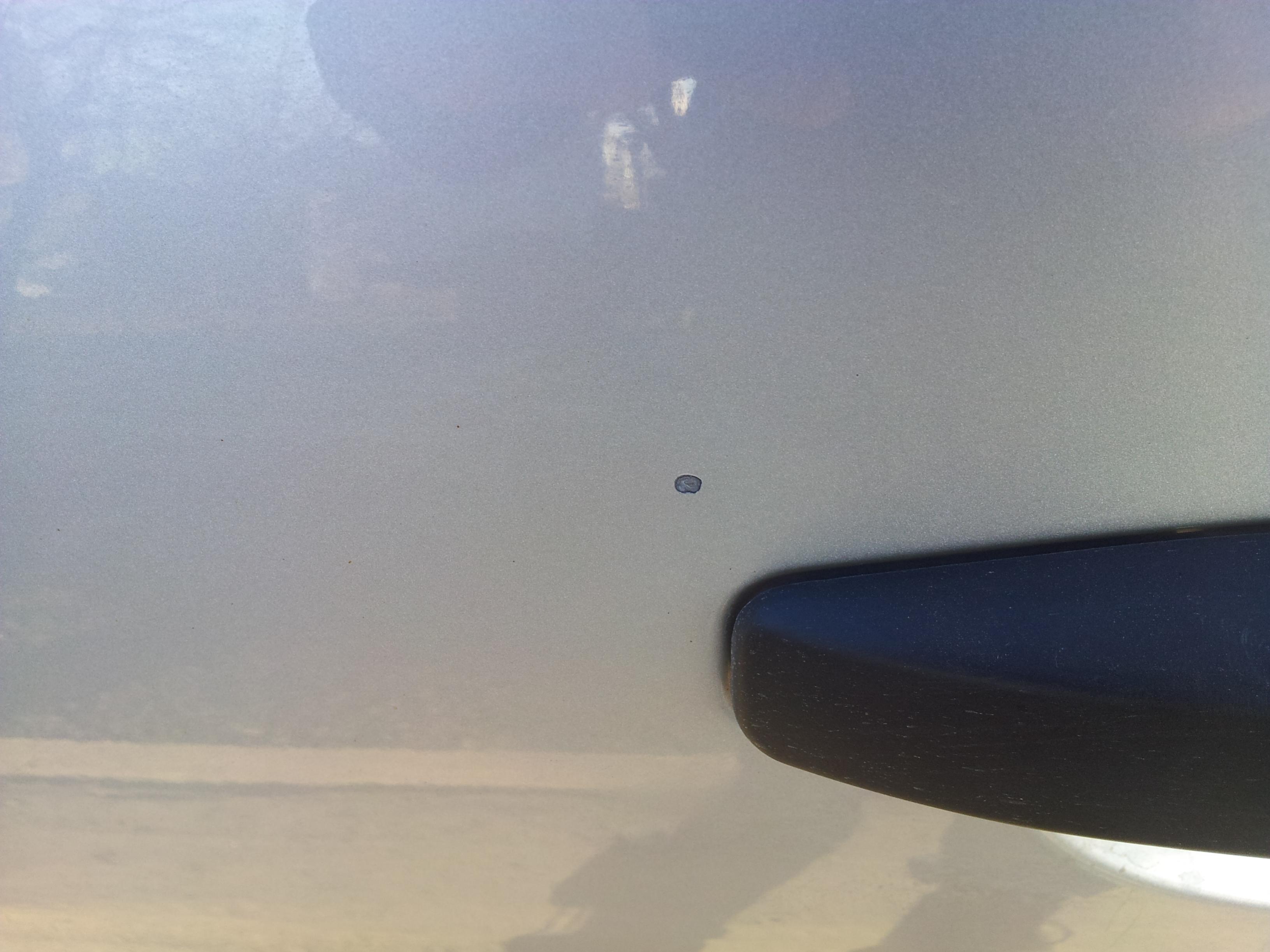

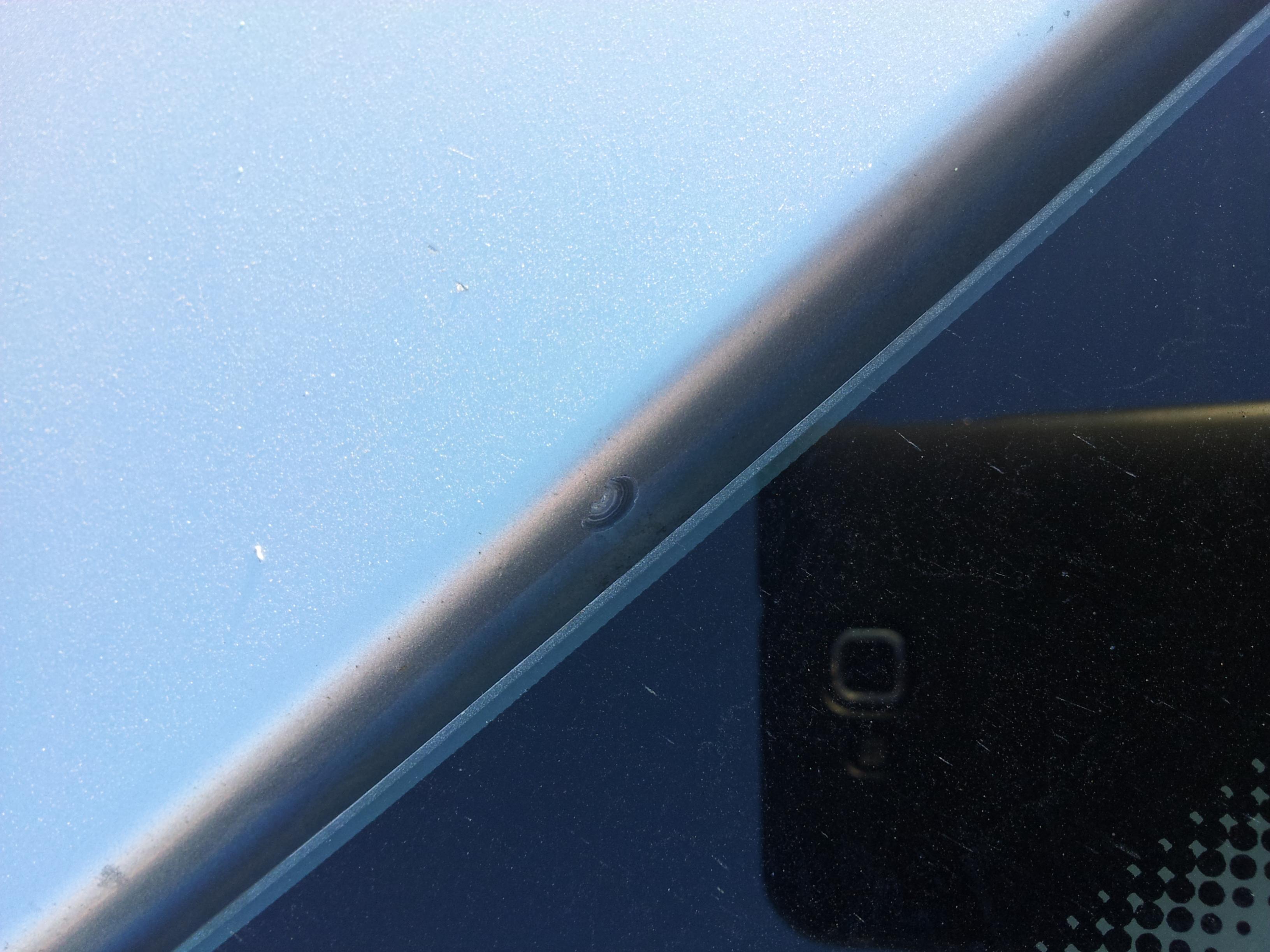

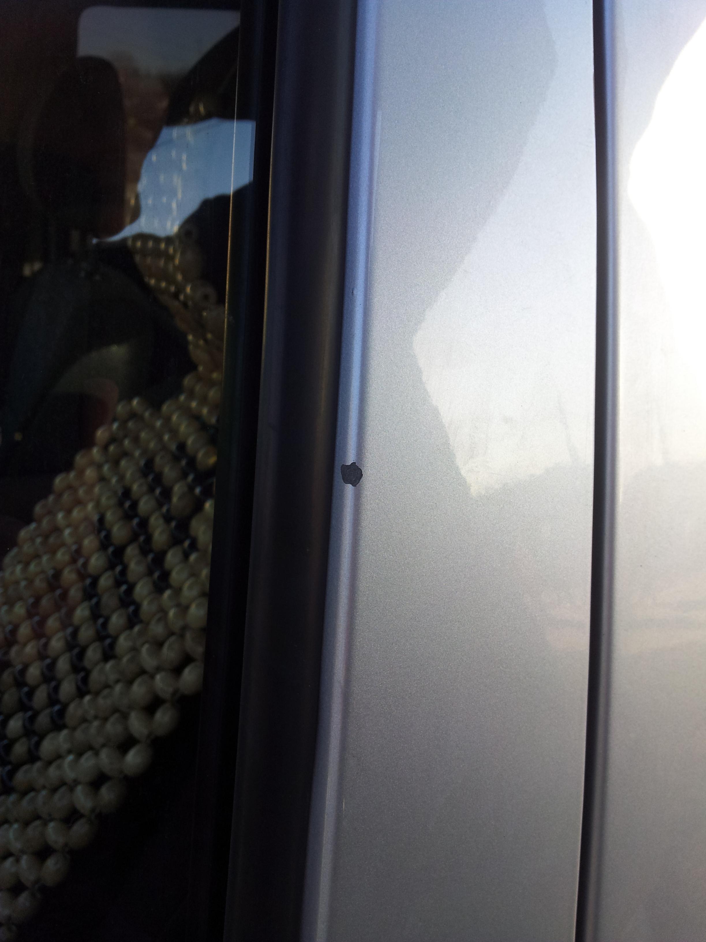

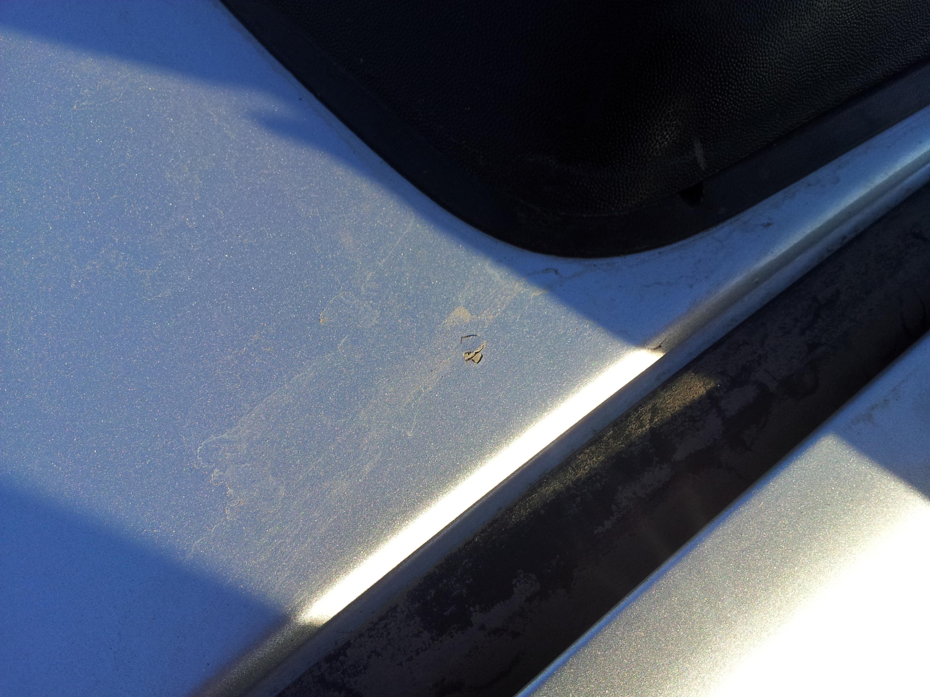

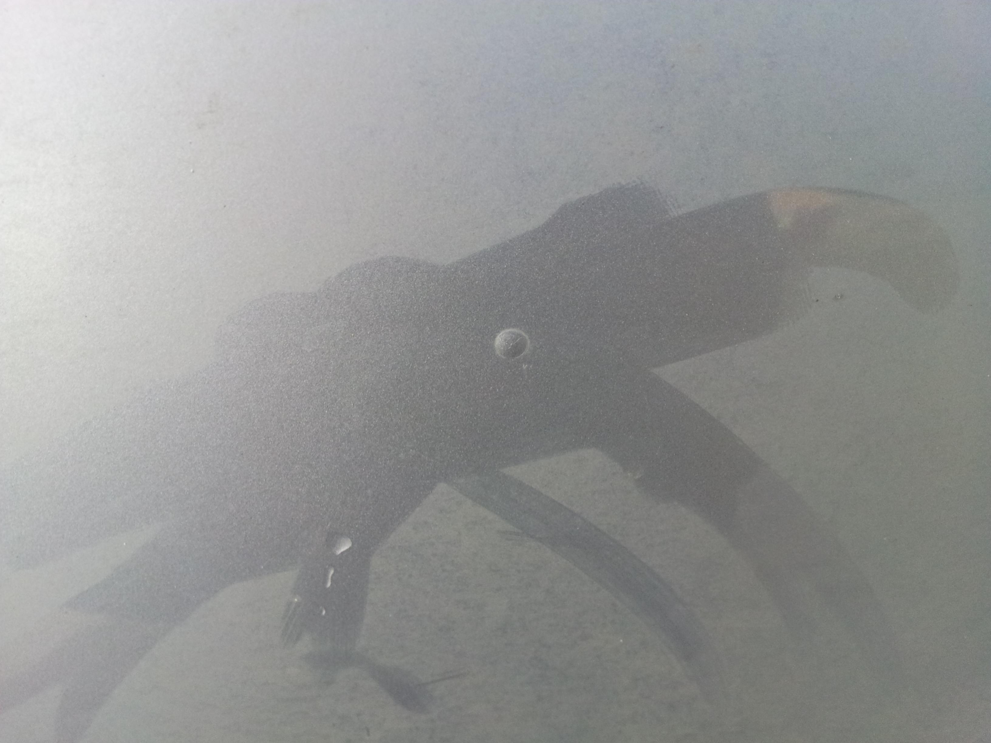

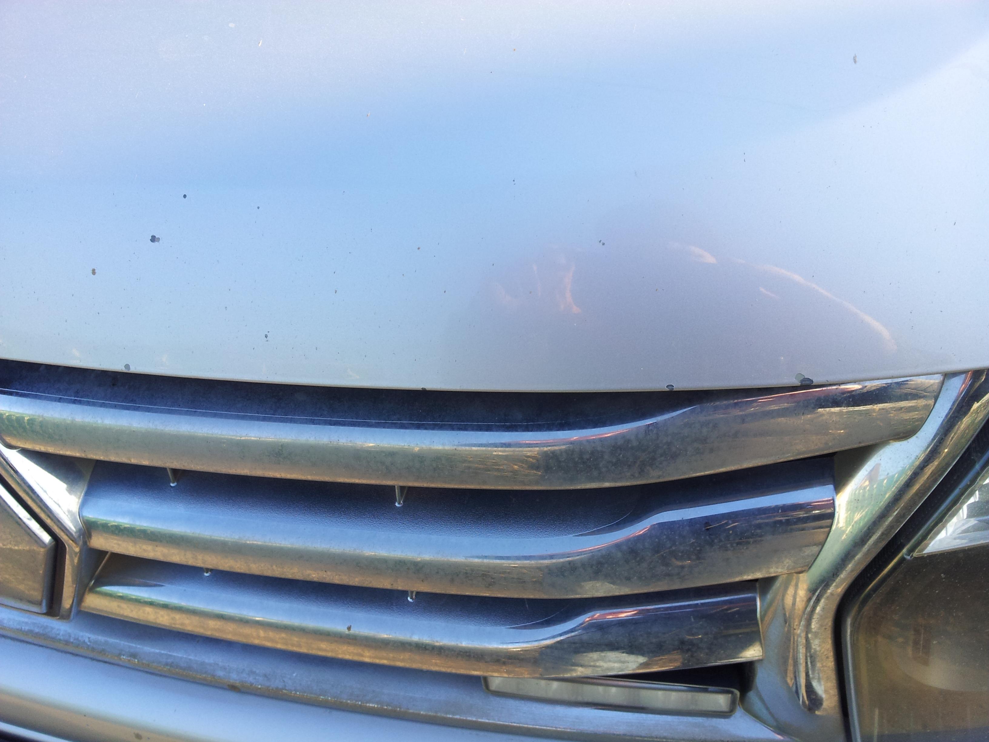

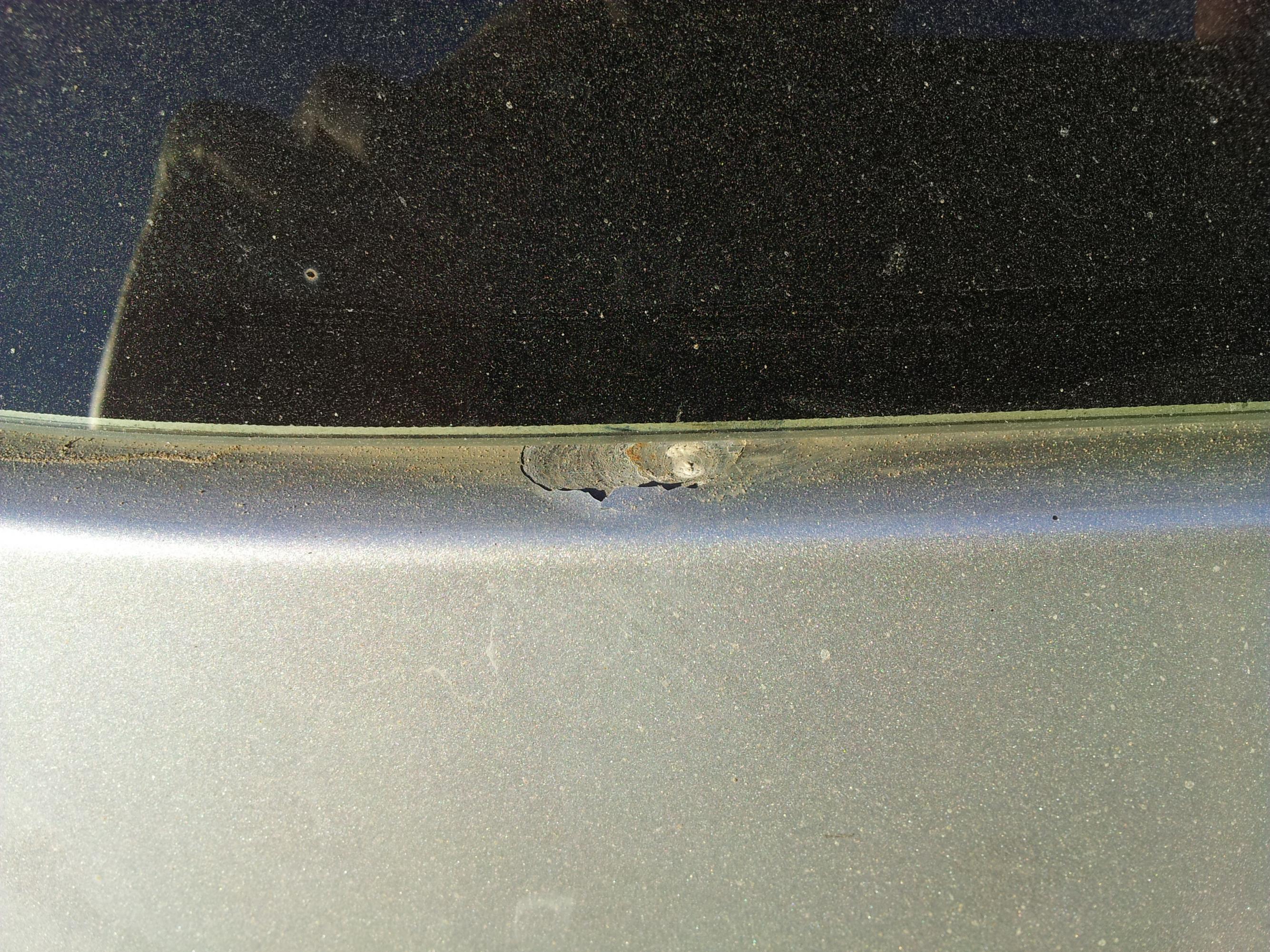

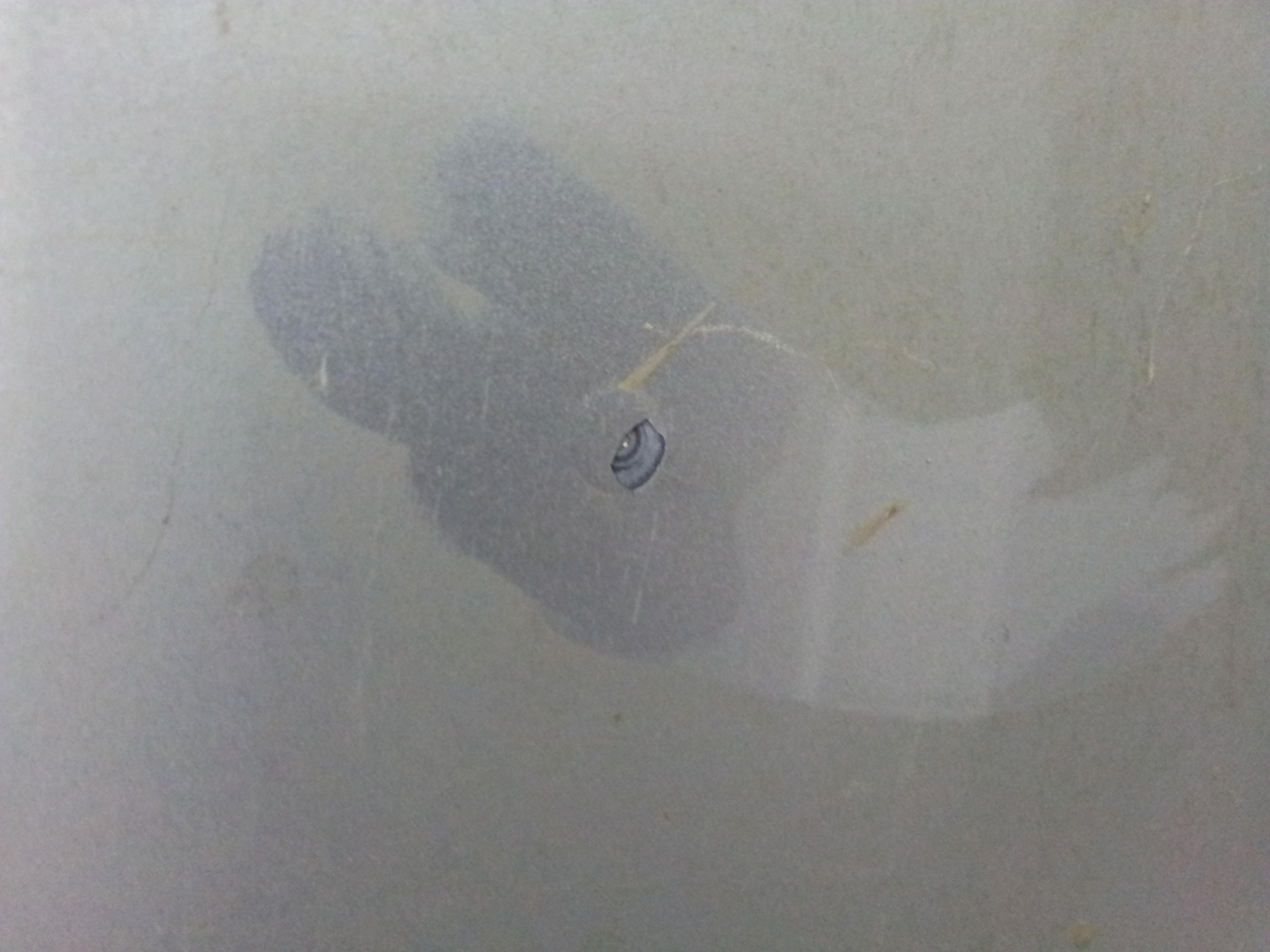

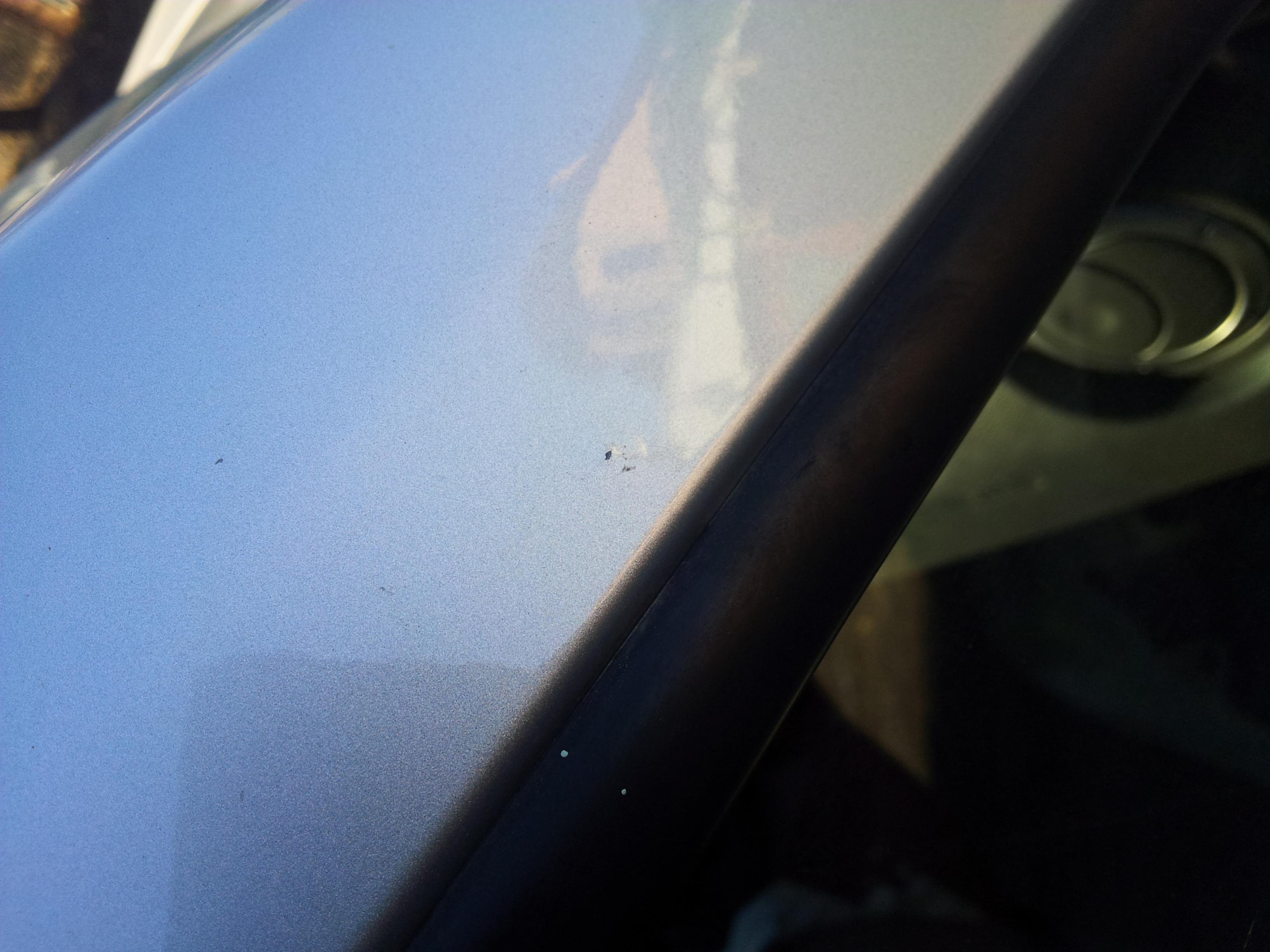

91000 уже. Пришла весна пора любви... Вот и после самой первой весенней мойки. Первой после морозов. Тепло даже было, не поленился, достал керхер. Помыл. В результате машинка очень не радостно расцвела. Фотки не всех косяков, их больше. Да и множатся они со временем, сегодня на новый наткнулся, хоть и машина грязная.
Поясняю. Вспучило все четыре двери. Пятую вспучило уже давно, все руки до дилера не доходили. Рамки передних дверей, крыша. До кучи зафоткал еще побитый двумя зимами капот. И последствия кривых рук заправщиков, чтобы они были здоровы. И собственноручно покоцаный передний бампер.
Со всеми этими дверями с чистой совестью можно рулить к дилеру, что я и сделал буквально на следующий день с утра пораньше. Грязные фотки - до посещения дилера, чистые после. Мыть машину до конца не стал, поскольку от керхера эти вспучивания разлетаются вмиг. И доказывай потом, что это не сколы.
Как приехал, немного пободался на тему, что машину мыть не нужно, поскольку, все пузыри смоете. Но гарантийщик наотрез отказался фотать грязную машину. Уступил, что делать. Вымыли аккуратно, пузыри не смыли. Сказали, что вердикт вынесут к вечеру, ну и машину вечером соответственно забрать можно. Весь день на нервах. В семь вечера звонок от гарантийщика. И толкает он мне следующую речь. Поскольку вы обслуживались не у нас. А в отметках о ТО (последнее было совсем недавно) написано, что состояние кузова хорошее. Как так? Скорее всего вам в гарантии откажут. Окончательное решение будет завтра утром. Машину можете забирать сейчас. На что я ему говорю, то что я обслуживался не в гараже дяди Васи, а в сертифицированном сервисе. Тогда состояние кузова было хорошее, а сейчас плохое. Ну и несостоятельность этого сервиса будете доказывать в суде. На этом и распрощались.
В инете нарыл несколько аналогичных случаев на опелях и фольксвагенах, их представительства послали. Приготовился уже судиться.
На завтрашнее утро, после моего звонка гарантийщику, оказалось то, что решение еще не принято, но скорее всего оно будет в мою пользу. Во как!!! На следующий день, к вечеру, они наконец, приняли решение. Будут красить мне машину, все двери полностью или частично, частично крышу, по гарантии. Сказали, что запишут на начало апреля. А вся эта история - начало или середина марта. И только на днях мне позвонил гарантийщик и спросил, звонили ли мне из покраски, я сказал что не звонили. Через пару часов позвонили из покраски, записали на 18 апреля. Ремонт будет длится пять-семь дней. Неделю придется кататься на батиной машине. Но делать нечего.

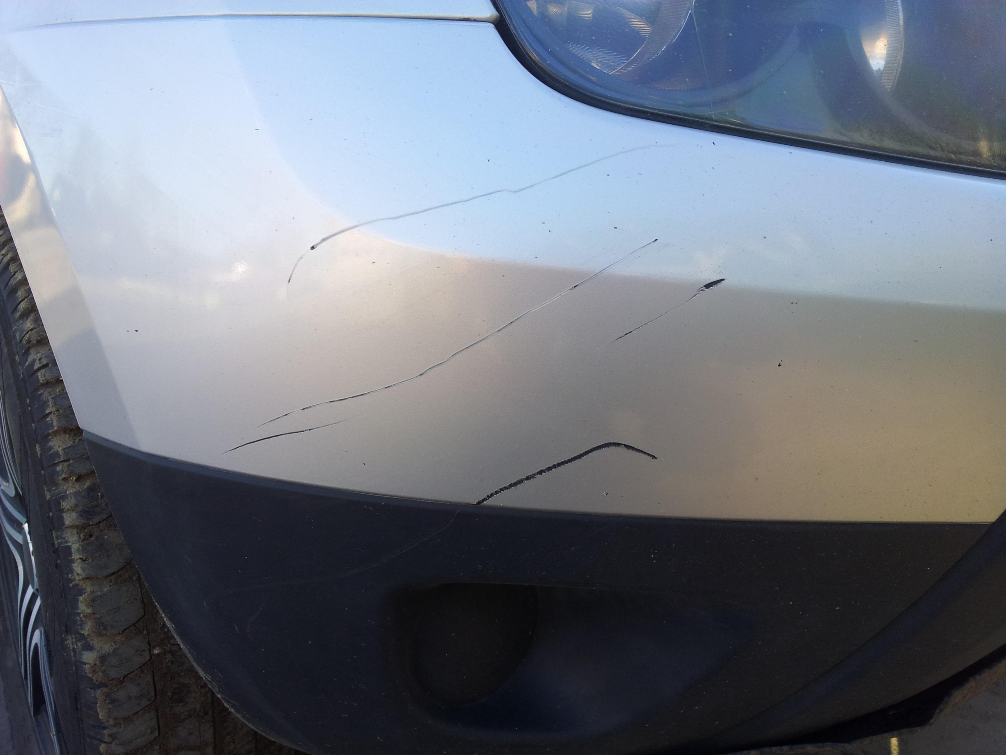

И что то я задумался. По машине есть еще много рукотворных небольших косяков - передний бампер поцарапан, задний тоже, но совсем чуть-чуть, крыло, рядом с лючком бензобака (заправщики!!!!), часть рамки левой двери в сколах, капот. Это они типа красить не будут. Т.е часть двери красить будут, часть нет. Как так? Гадский страховщик по Каско не захотел ремонтировать задний бампер и сколы на капоте и рамке. Передний я еще не предъявлял. Да и бодаться со страховщиком нет ни желания ни времени. Это плохо, я знаю. Сколько мне насчитает дилер за эти косяки, не знаю. Ремонтировать их или нет, вот в чем вопрос? Да и основной вопрос - что делать с машиной? Где гарантия, что она на следующий год не зацветёт? Идти к дилеру снова краситься, а иначе к цене ощутимый минус? Может поменять авто на новый после покраски, пока пробег еще не космический? Но это деньги и время для снятия разных ништяков со старой и установки на новой. Ленивый я. Хотя в первую очередь деньги. Вопросов много. Ответов пока нет.
Да и кстати, температура с утра месяц держится около нуля, и дастер с утра не заводится, пока как следует не пнешь педаль газа. Переливает почему-то. Об этом я как-то писал. Прошивку мож сменить. Никаких ошибок бортовик не кажет. Наверное в ней дело, или может уже решили люди эту проблему, мало я наш форум читаю
А в двойне обидно, то что по осени потратил весь день на покрытие кузова жидким стеклом, блестел как у того кота яйца, убил кучу времени и денег, простудился даже. И такая шляпа.
