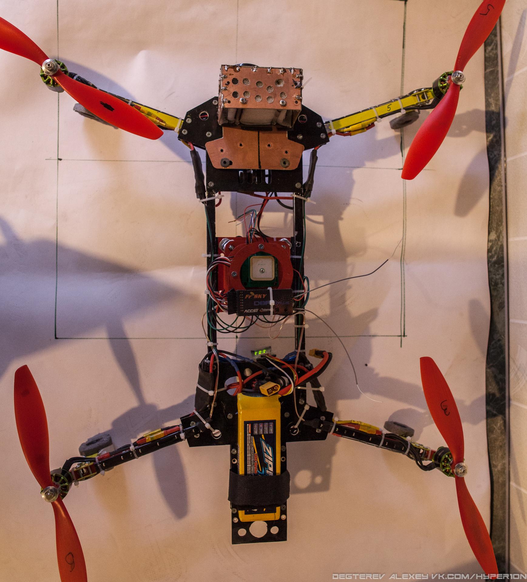

полетал немного над машинкой Учиться и учиться еще

hyperion, чё за винтокрыл?

Вот такой вот звереныш

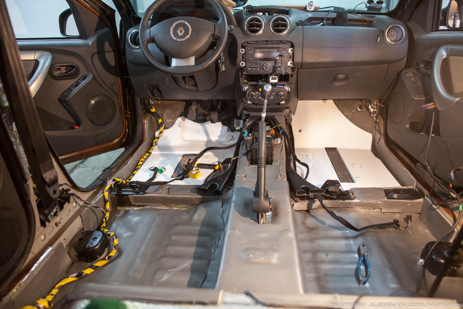

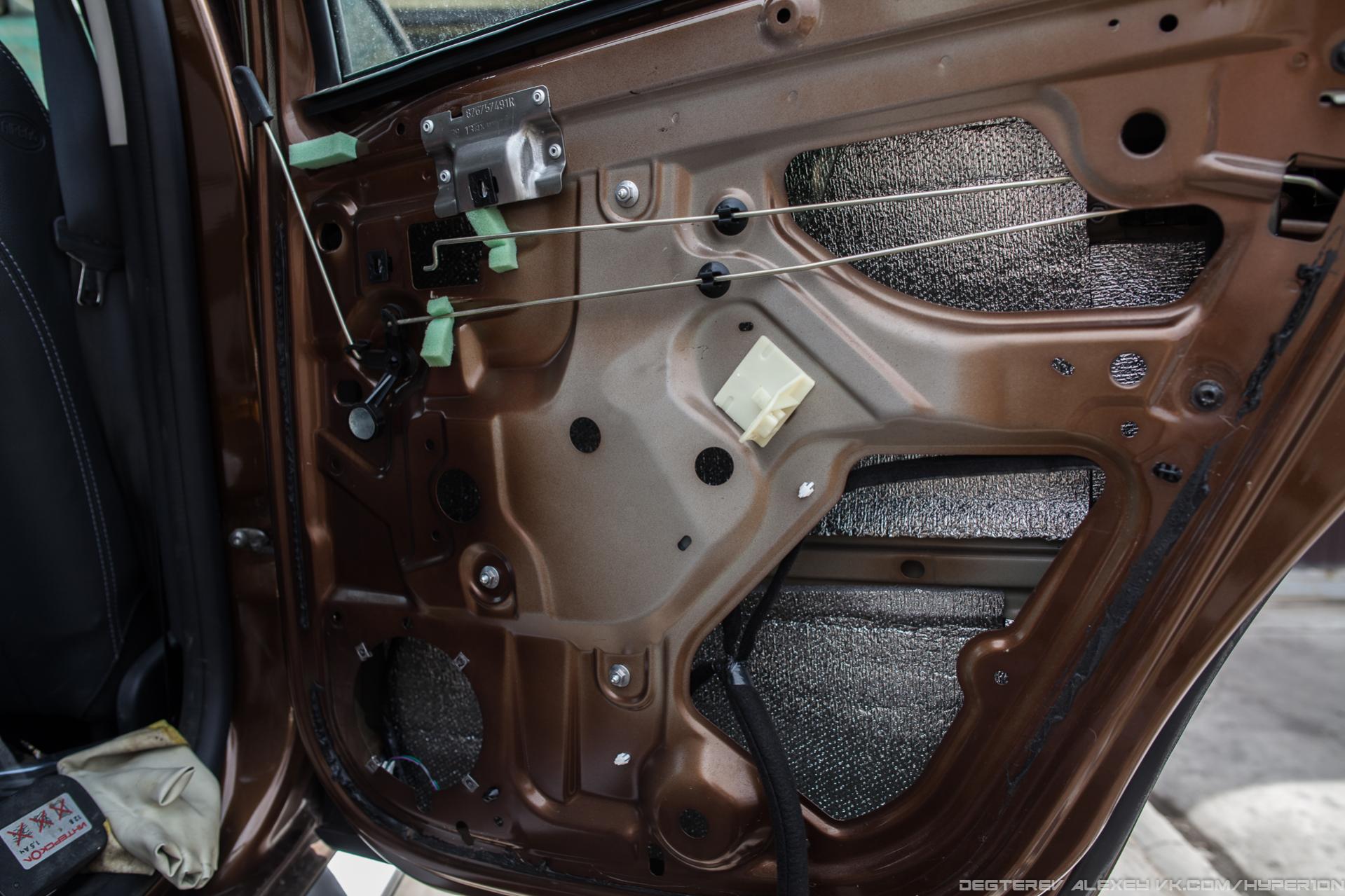

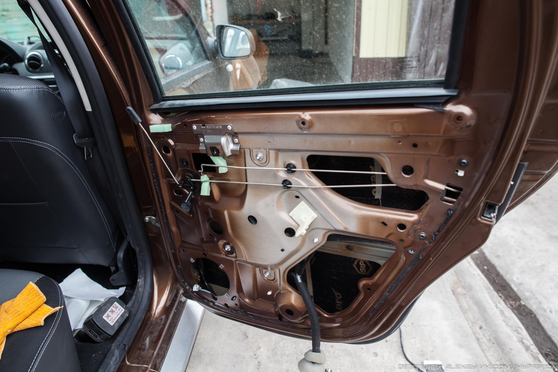

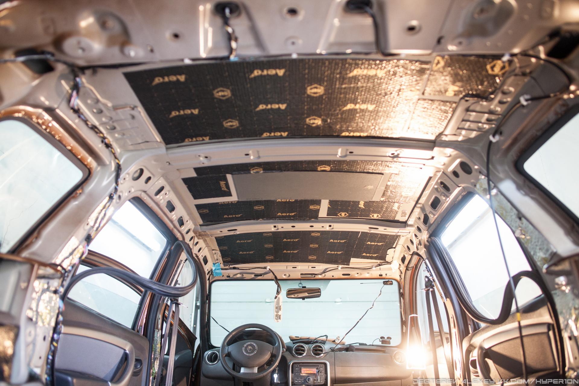

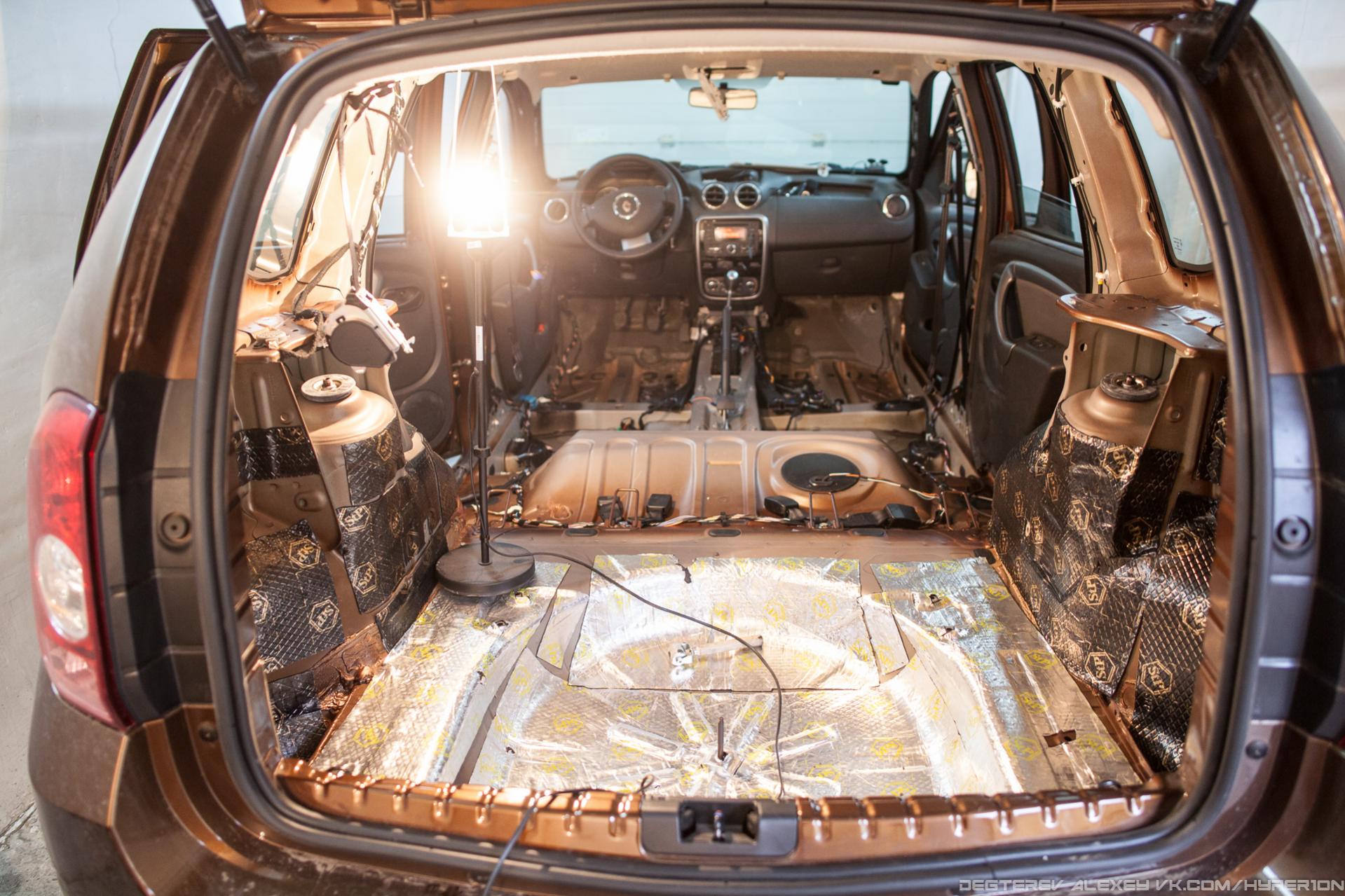

Наконец то выдались теплые деньки, взял на работе отпуск недельный после праздников. Буду заниматься машинкой, готовить к летней поездке на Алтай.
Было закуплено
STP Акцент 10ЛМ КС 4шт
STP Бимаст Бомб 3шт
STP Aero 8шт
STP Вибропласт голд 14шт
STP Сплэн 3004 4шт
STP Сплэн 3008 4шт
STP Битопласт А10К 4шт

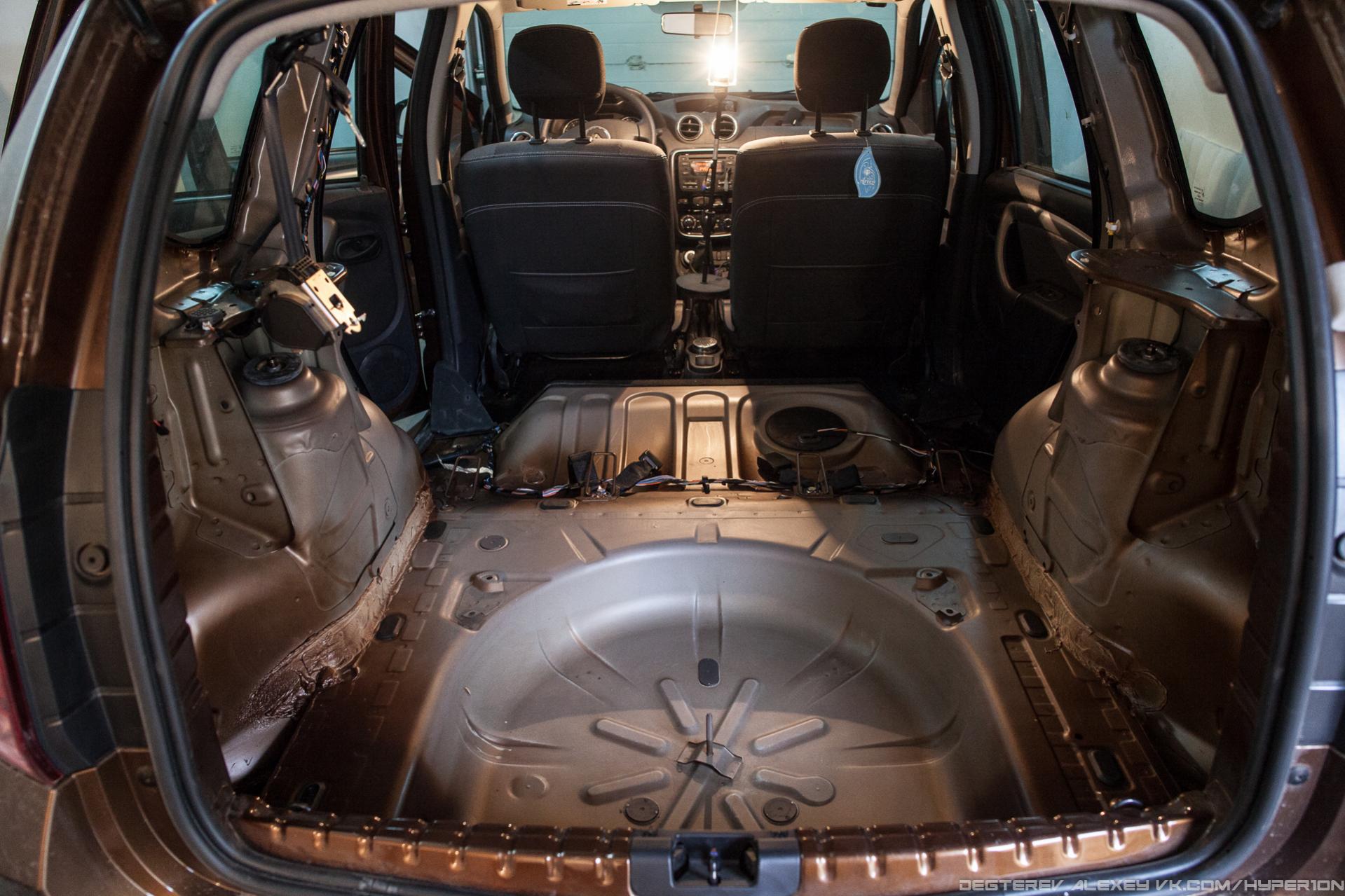

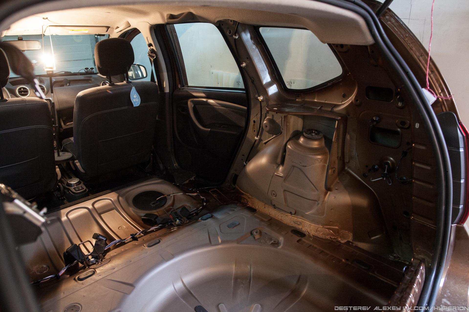

Сначала думал делать постепенно — разобрал багажник
но… психанул и разобрал все остальное кроме торпеды
Поклеил арки бомбом

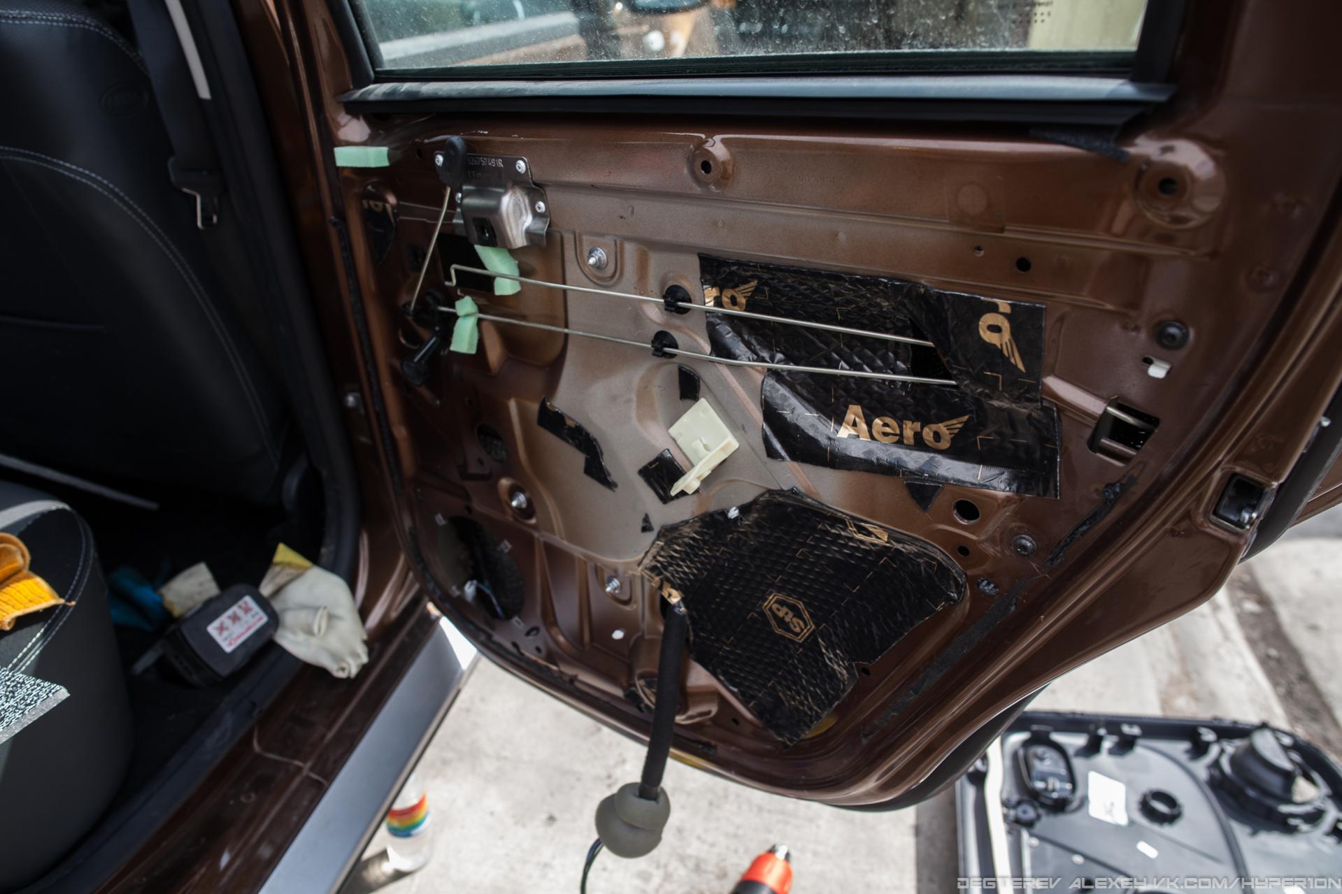

Почему не сплошником?
Во первых заявлено что достаточно покрыть 60-70% площади. По простукиванию реально слышна разница
Во вторых материал тяжелый. Не хотелось уж сильно машину утяжелять.
Далее поклеил на крышу STP Aero
Вторым слоем на крышу клеил Акцент. Фоток нет, приехал отец и помог мне крышу установить на место, не до фоток было

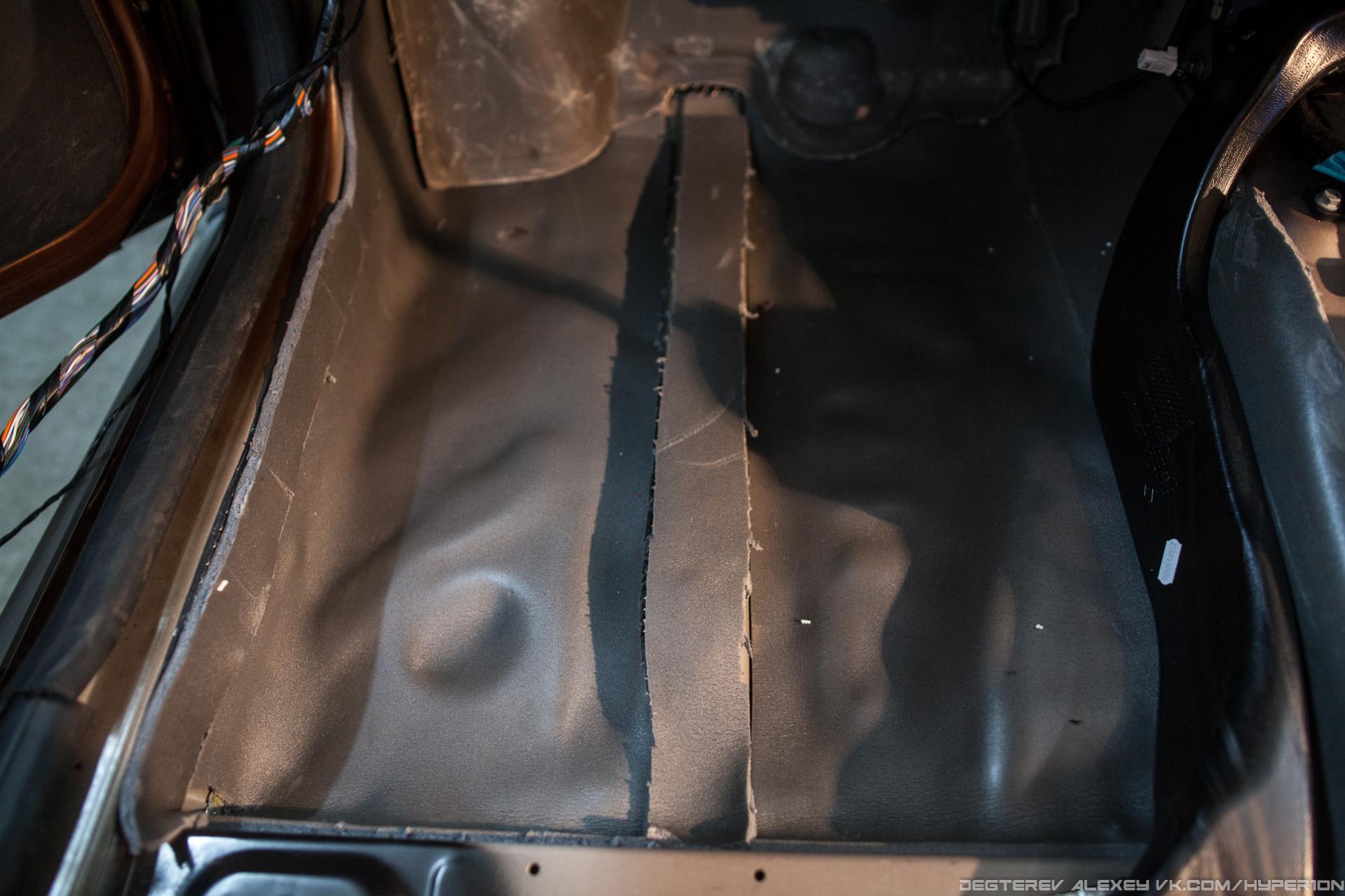

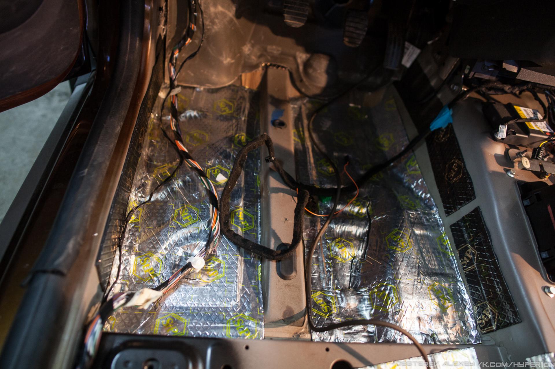

Пол закатал голдом.
Сомневался кусками его клеить или сплошником. В итоге закатал спрошником.
Поверх голда на пол постелил сплен 8мм спереди до ног задних пассажиров.
Начиная с сидения задних пассажиров лепил уже 4мм.
Как оказалось позже незря. Пластиковая обшива багажника еле влезла. с 8мм точно не влезла бы.
Сплен поклеил как мне показалось несколько косячно. Цельными листами не получалось, в итоге получилась некая мозаика, но на большее усердия не хватило, звиняйте В любом случае есть надежда что этот бутерброд в любом случае будет эффективнее голого железа

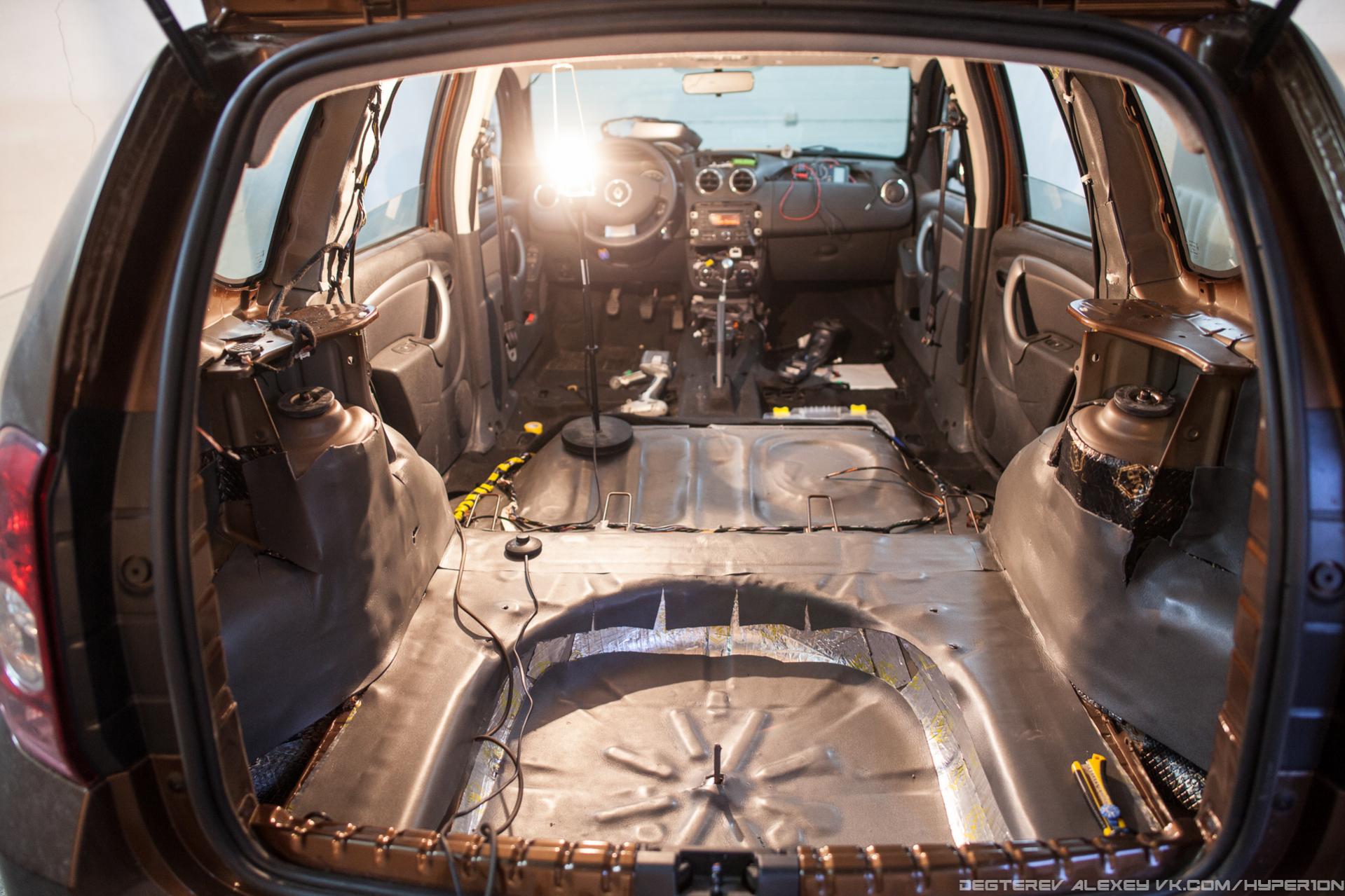

Закатал багажник в сплен
Тут на фотке голые места есть, позже я их долепил кусочками сплена. Каюсь фото не сделал
В итоге на салон у меня ушло два с половиной неполных дня.
Но если честно разницы кардинальной я не заметил

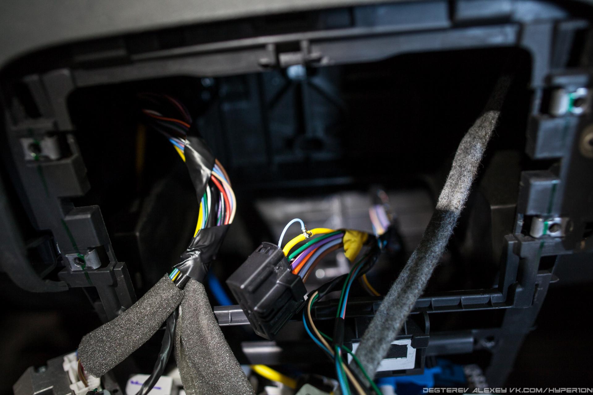

Так как езжу с ДХО фиг поймешь что там с ручками, куда они повернуты.
2. Перенес кнопку отключения ESP на место заглушки. Провода пришлось удлинять.

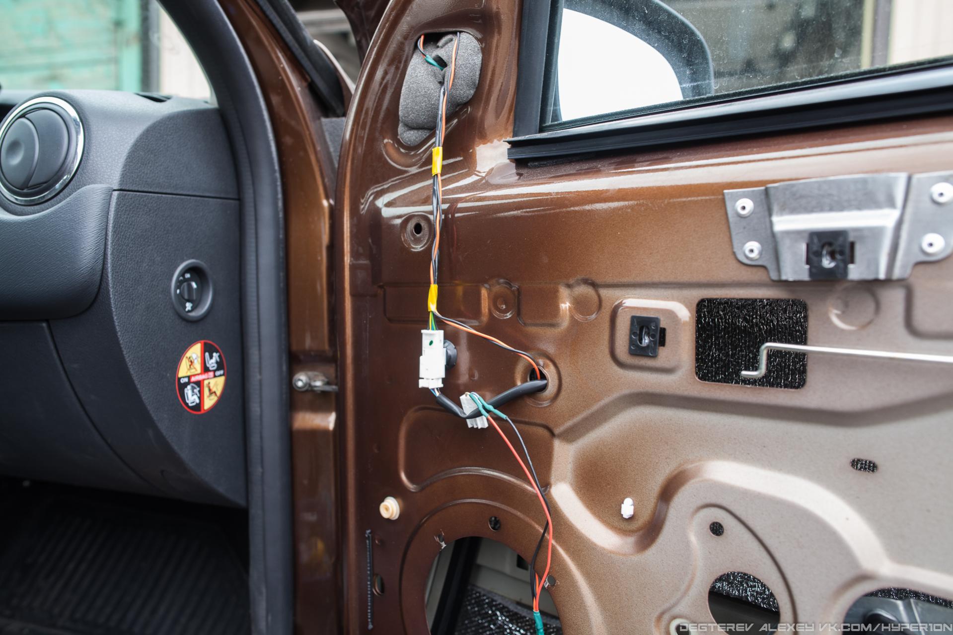

Шумоизоляция часть 2.
За 1.5 дня освоил двери.
Прежде чем снимать двери подрезал ножом герметик на который посажена карта, так она легче снимается. Далее откручиваем 4 самореза в динамике, один саморез с торца двери, снимаем рычаг открытия двери, снимаем накладку ручки двери и там откручиваем еще один саморез. И еще один саморез в нычке на ручке. После этого можно молясь кто во кого верит тянуть карту на себя в надежде что клипсы уцелеют. Мне в итоге повезло и все клипсы остались целехоньки
Снимаем карту и видим это:
Кроме пластика нету НИ-ЧЕ-ГО. Немудрено что зимой дует от двери. Холодный воздух ничто не задерживает и он тупо дует из всех щелей
Устраняем это дело.
Сначала клею STP Аэро
Далее вторым слоем Акцент
Клеил двумя горизонтальными полосками, и добивал кусочками пустоты. Защитную пленку снимал прямо там внутри. В отличие от сплена у акцента она отделяется гораздо лучше. У сплена часто получалось так что она давала трещину и приходилось подцеплять. А тут все ровно вышло.
Вывел проводки для твиттеров. Пока что штатная акустика. Планирую позже поставить 16е с твиттерами. Ну и чтобы не разбирать снова дверь кинул проводочки.
Залепляю все щели кроме необходимых под клипсы. Дренажные внизу оставляю. Акцент так же клеится не до низу. Оставлял сантиметра 3 для водички
Карту двери оклеиваю битопластом.
Самый мерзкий материал. Липнет к перчаткам, липнет друг к другу, рвется, практически не режется если снимешь защитную пленку.
Задняя дверь - аналогично. Кроме полоски штатной вибры - ничего. Исправляю
Нанес Аэро
Акцент
Заклеил щели
Промежуточный итог. После того как сел и поехал после проделанной шумки огорчился. Разницы почти не увидел. Но покатавшись по городу все таки понял. Она есть. Человеческое ухо оно с.ка хитрое. Приспосабливается к шуму. В итоге во время езды если раньше я слушал майфун на 13-14 громкости, теперь стало достаточно 8-9. В паузах между треками явно стал слышен вентилятор печки на 1 скорости. Раньше я его слышал только в гараже
