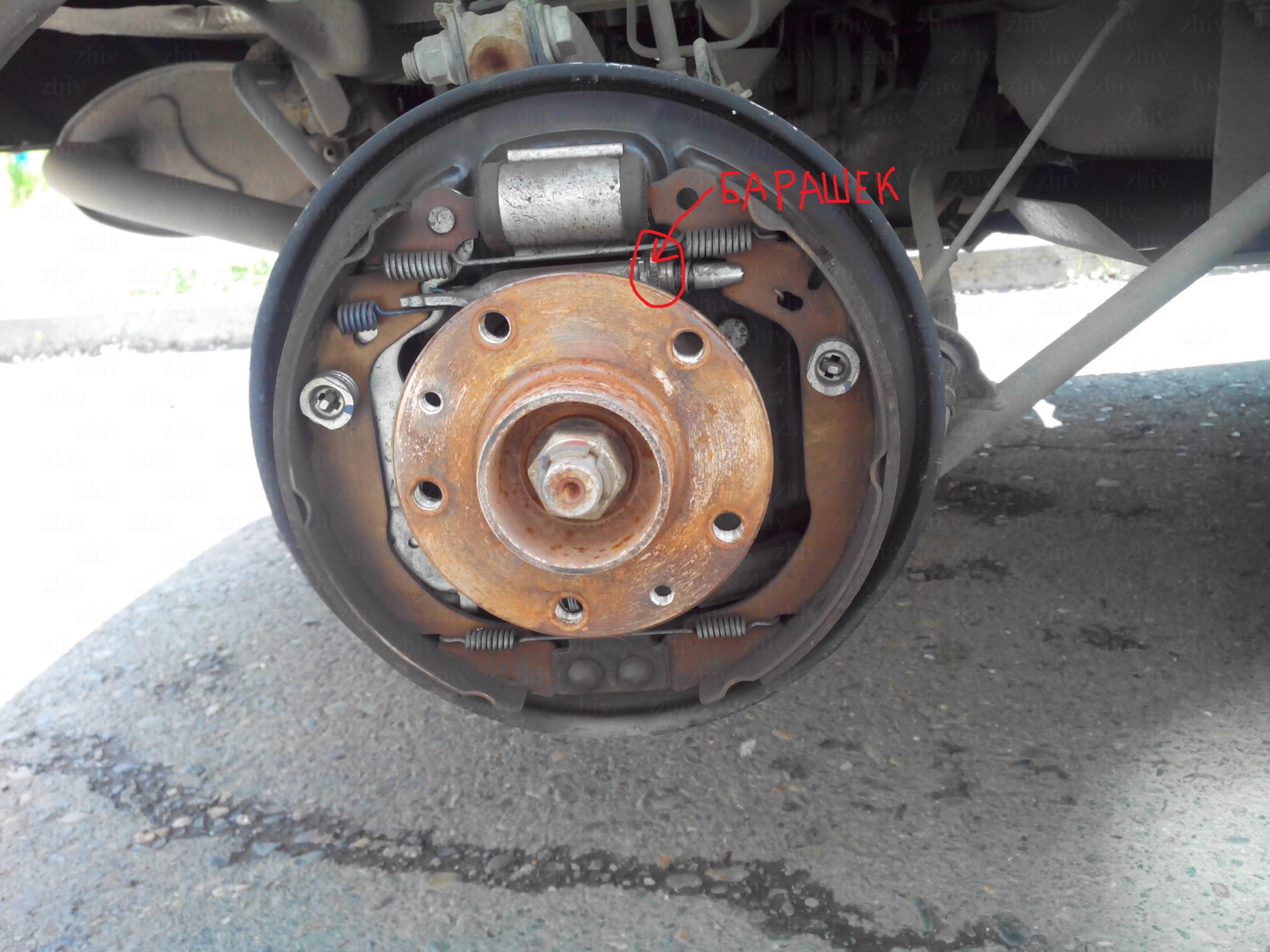

Вот:
И как его крутить при не снятом барабане?
26.03.2014, 12:11
#43
Регистрация: 31.08.2012
Сообщений: 13,868
: 30348
Re: Прикипание дисков
Сообщение от zhiv
скорее всего так:
Сообщение от HID
доступ к нему скорее всего с обратной стороны... точно не знаю...
26.03.2014, 12:12
#44
Регистрация: 23.12.2011
Сообщений: 20,511
: 46138
что то это напоминает мну анекдот про гинеколог и обои
26.03.2014, 12:14
#45
Сообщений: 13,868
: 30348
но он именно для этого.
При износе барабана при замене колодок этим барашком разводятся колодки (увеличивается длина распорной тяги), точнее этой хренью регулируется ручник. Как ее крутить при не снятом барабане - нужно смотреть руководство по ремонту... На 41-м Москвиче в барабане была дырдочка, через которую отверткой такой барашек можно было провернуть, как в Дастере - х.з.
В Дустике,моем во всяком случае,-можно крутить через отверстие в барабане.
