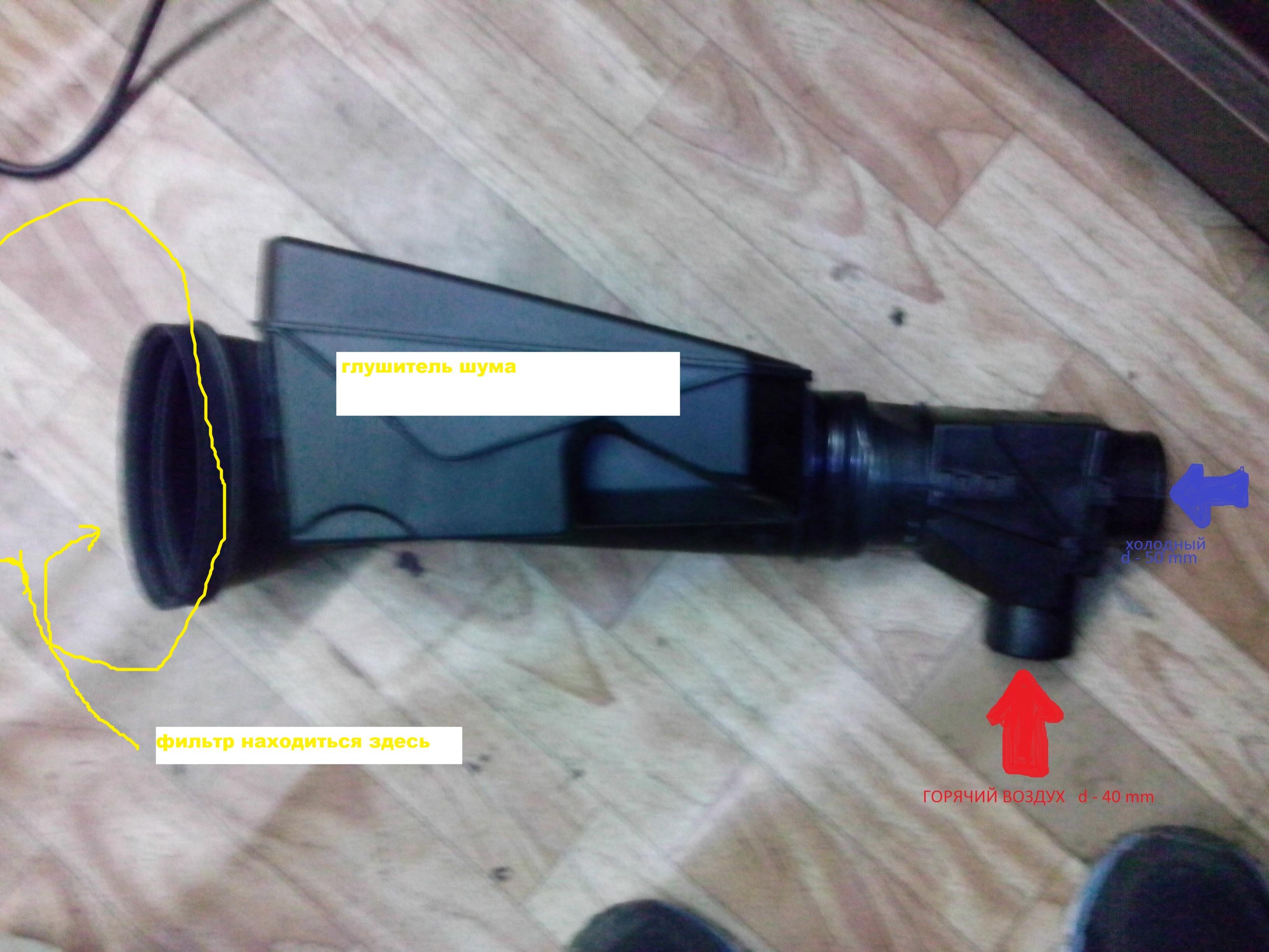

вот если кому нужно фото терморегулятора

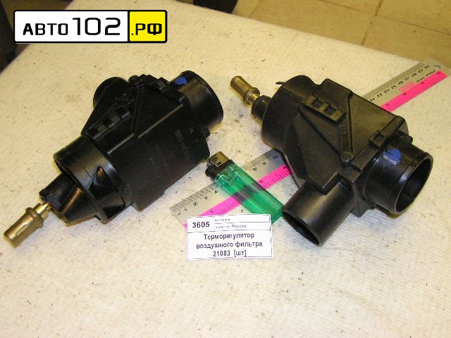

принцип работы как вы говорите "тройника"

А у Таз, где место расположения относительно фильтра?
Не могу точно сказать почему,возможно для смешения массы и получения одной температуры...но ... расположение было именно немного отодвинуто от фильтра и двигателя..
Рабочие температуры движка были 94-111гр...

Сообщение от aGt Посмотреть сообщение
кастрюля на карбе потом регулятор стоит почти у выхлоп коллектора и ничего!!! смысл установки у меня чтобы быстрей нагреть мотор до рабочей темп. ну и по трассе когда прёшь зимой!!!! а так он не нужен совсем!!!!
решайте сами!!! у меня терморегулятор стоит почти у левой фары!!!! что я хотел, то я получил! хотел сделать чтобы впуск тёплый был зимой сделал!!
я не понимаю!!! о чём ты говоришь? или я тупой

Demon1 Да нет, ты все правильно понял.
Поэтому и хотел узнать и уточнить в предыдущих постах:
1. где ты поставил на Дастер (не совсем было по фото понятно)
2. как стоит у других марок, и почему..так.
Теперь вижу по фото
Про температуру,смысл вопроса был, если сам корпус теплорегулятора будет нагреваться "от чего то внешнего ", из-за не "того места" расположения,а не потоком поступающего воздуха, то подача теплого не будет.
Последний раз редактировалось aGt; 07.12.2013 в 13:30.
Теперь вижу по фото
на момент пуска зимой хватит! пока там моторный отсек нагреется от мотора
да и воздух не стоит на месте постоянно в движении да и пластик не особа тепло проводит!!! но смысл есть отодвинуть подальше к фаре спасибо за совет!!!

кому нужго:
терморегулятор 2108-1143010 - 750р
гофра d 40 мм ВАЗ 2105 -45р
гофра d 30х100 мм 250р
=1045 рублей
и руки откуда надо конечно!!!!
