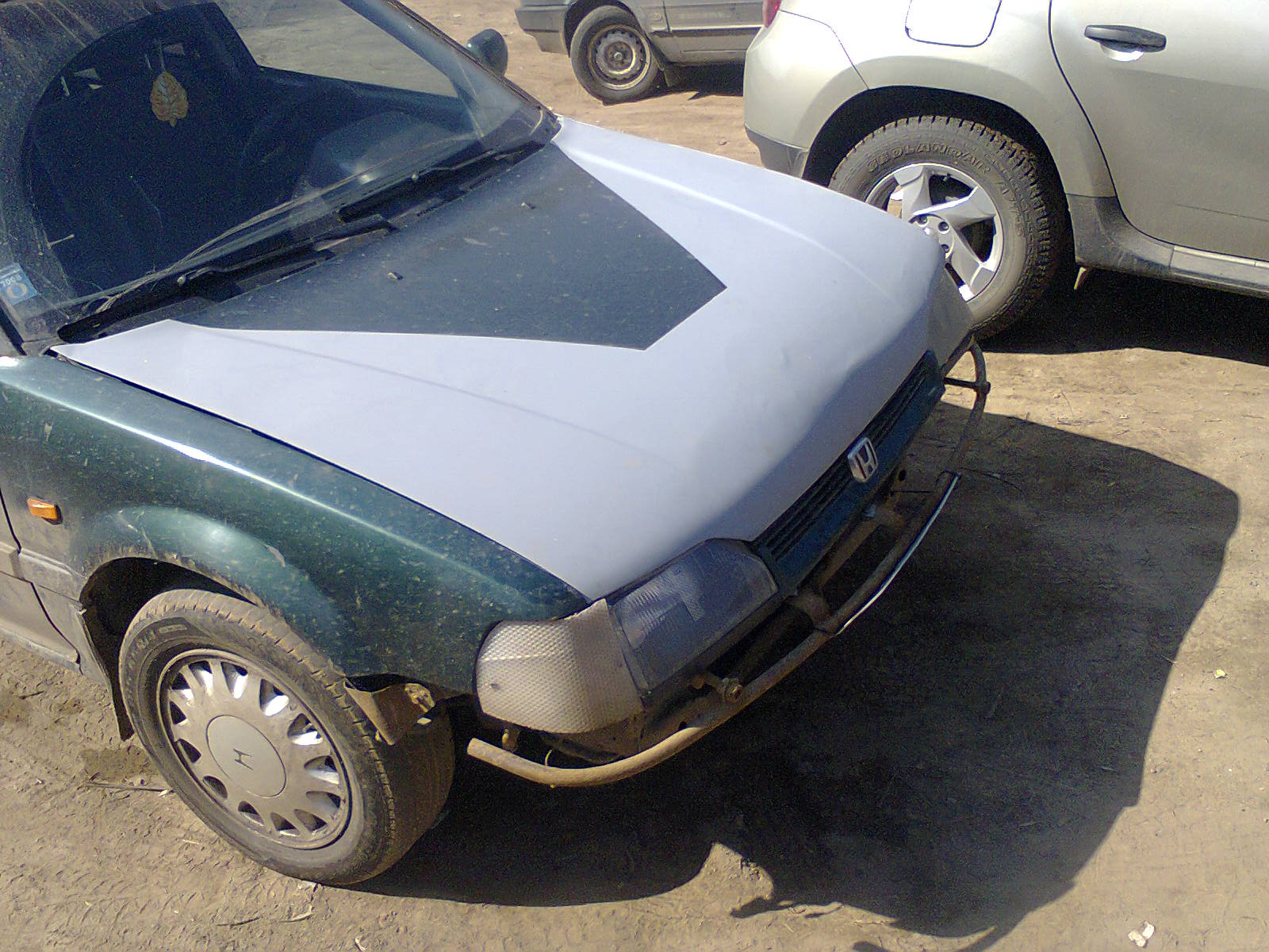

Ну,не рельсы приварил бы,а швеллер. Швеллерочек))
Вот пример, он жутковат,конечно   Чисто в прикол.

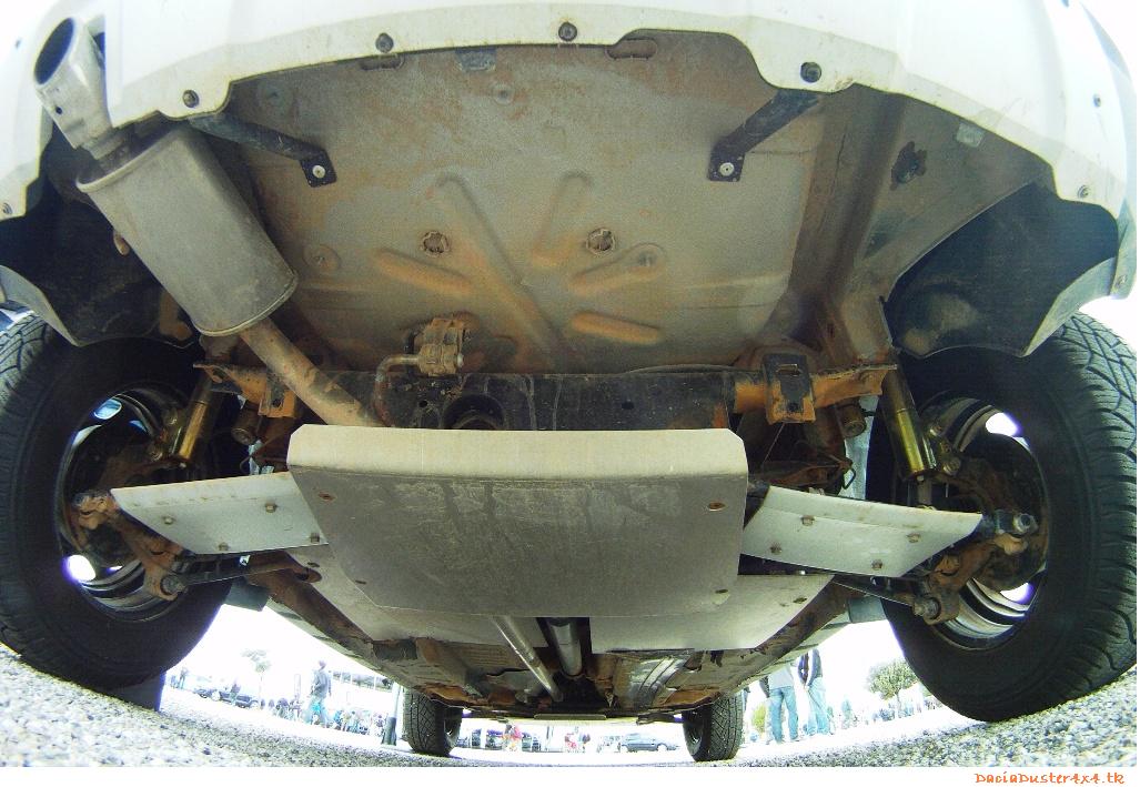

У румын глушитель переделан так:

Сообщение от astranaft
Во, оно! И бампер подрезан
---------- Добавлено в 18:56 ---------- Предыдущее написано было в 18:51 ----------
а не, просто усилен слегка - металлическими поперечинами, чтоб не отрывался
---------- Добавлено в 19:00 ---------- Предыдущее написано было в 18:56 ----------
а что за стойки амортизаторов? Наварены проставки или что?

...на фото дизель...там тока резонатор и задний глушак, без промежуточного ,как на бензинках...глушак штатный просто развернули на 90 градусов, переварив его крепление , резонатор ваще выкинули и переварили трубы...
