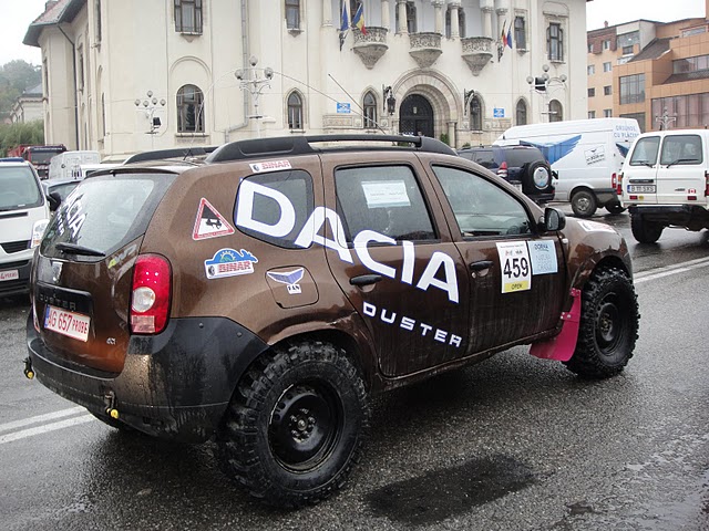

Re: Подготовка авто к бездорожью
Вот мой будущий авто(?)
