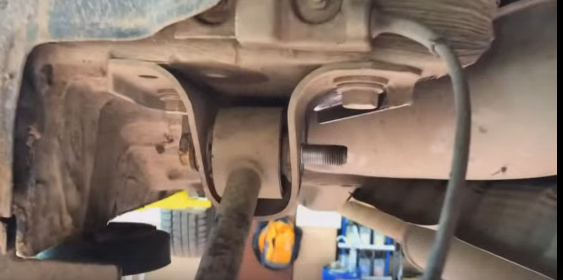

Альтернативный вариант чтобы ухо от кузова не откручивать. Зеником говорит 3 мм не хватает для снятия этого уха. Можно чтобы вытащить рычаг без снятия уха, этот длинный болт укоротить болгаркой, потом гайку открытуть и резьба восстановится. Или вообще пильнуть его или после снятия уха на будущее поставить более короткий болт... Так подумать, вроде вариантов много.
