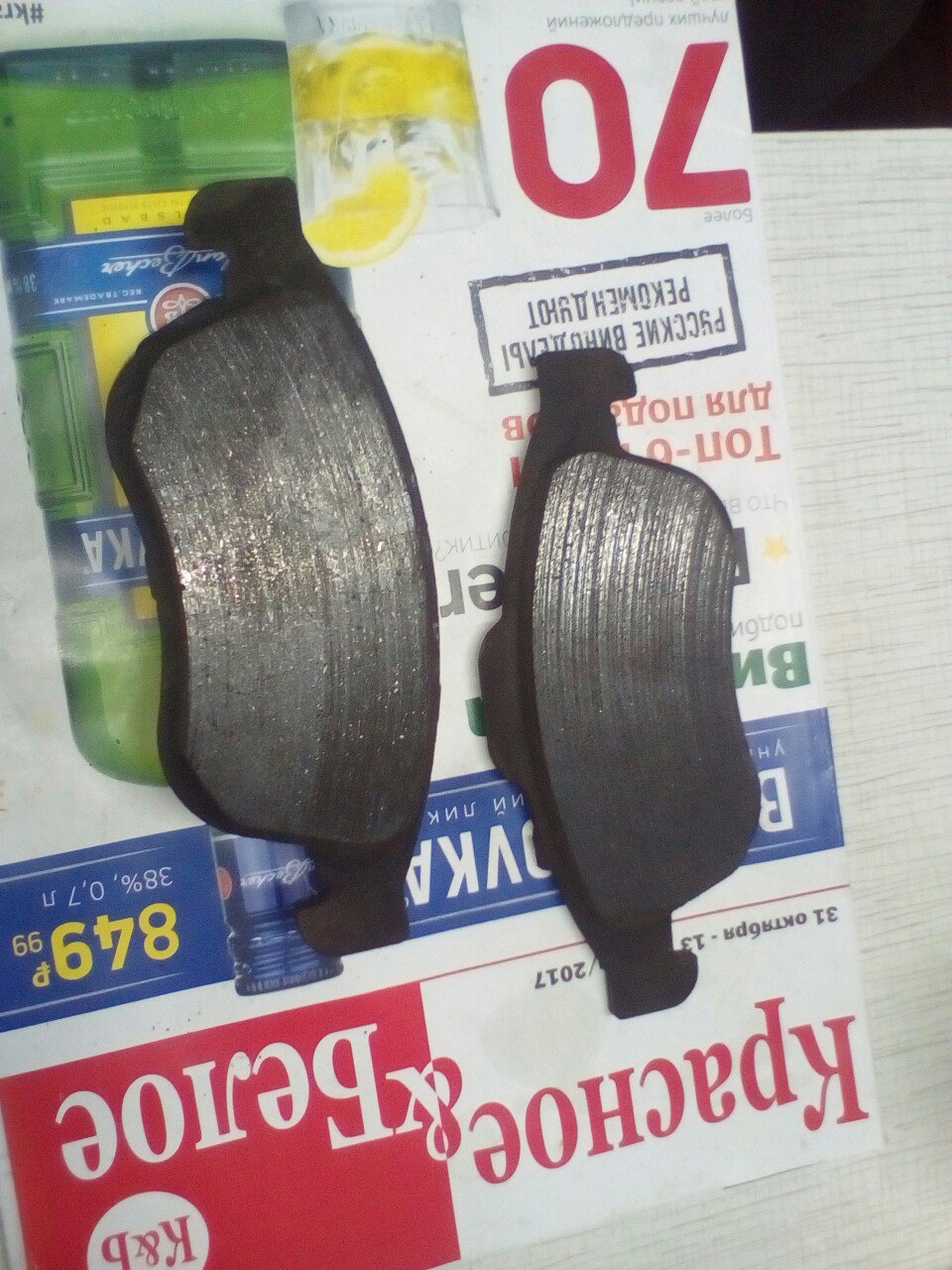

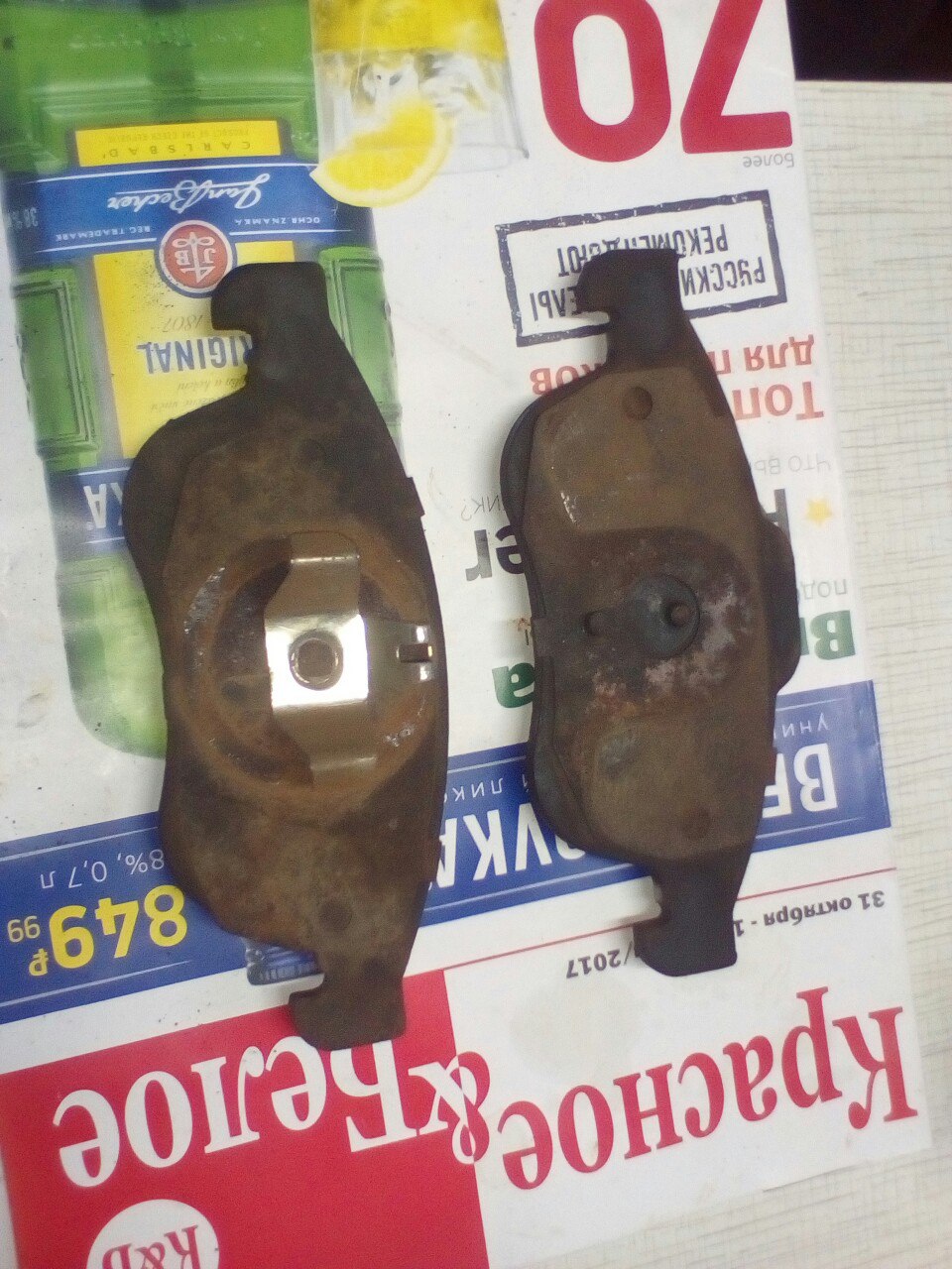

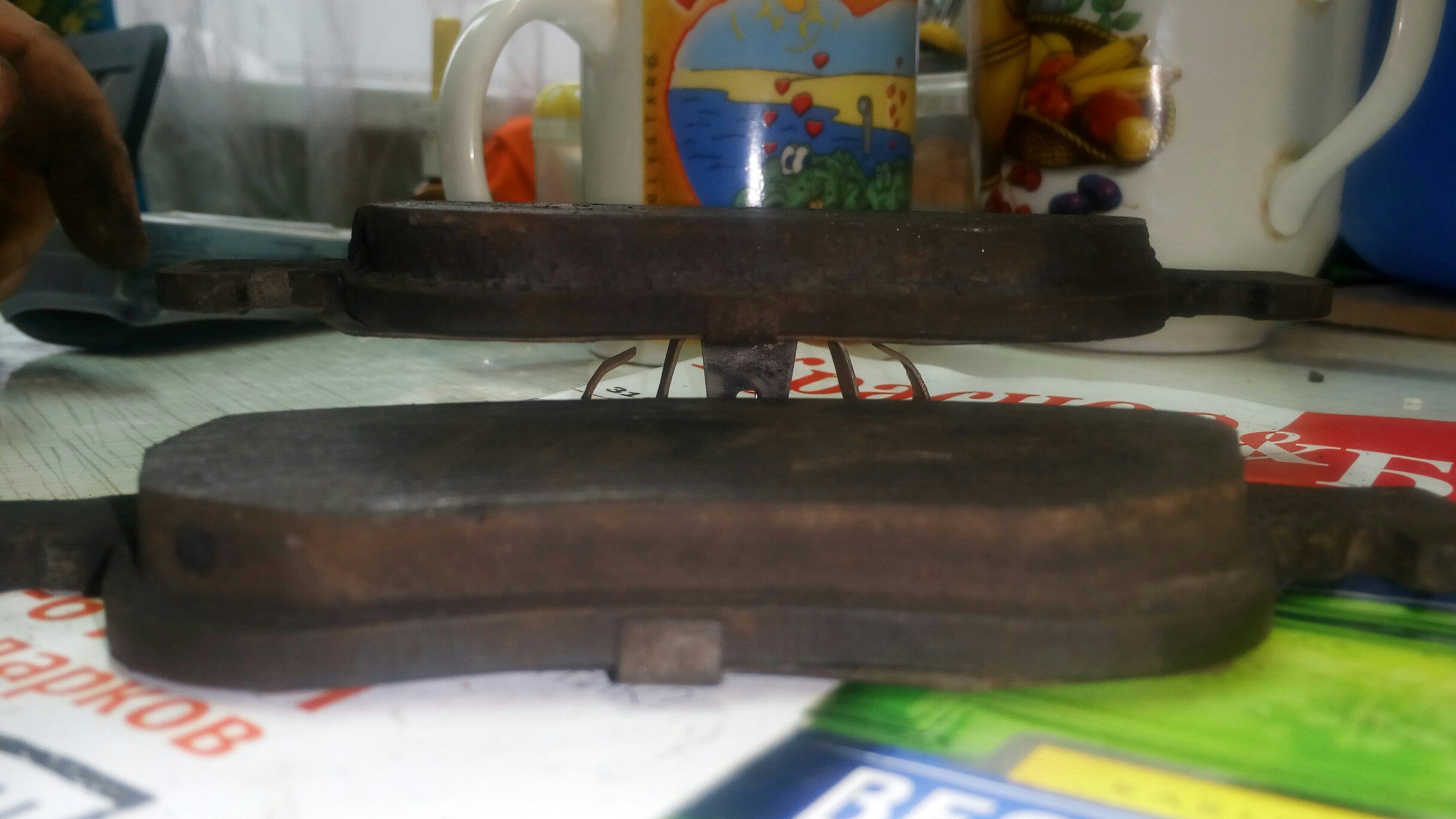

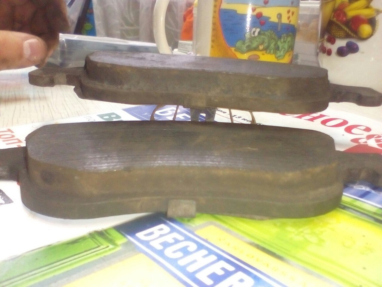

Здравствуйте, товарищи!
На выходных провел ревизию колодок.. Стоят LEX 24914. Проехал с ними 36 тысяч.
Что то совсем не срабатываются.. не скрипят, тормозят нормально. Диск тоже в пределах нормы.. - Слишком жёсткие чтоль? Может поменять?
Заранее благодарю за ответы!

Не мешал машине ездить

Сообщение от ПАЛЫЧ-257 Посмотреть сообщение
Тоже так считаю, но смущает, что родные кончились через 30 тыр..

Сообщение от Андрей ВладимиРЫЧ! Посмотреть сообщение
Кроме как показателя остаточной толщины колодок и диска, отсутствия вибрации при торможении, скрипа - если с этим порядок, то что замарачиваться. Правильно говорят - не мешай машине ездить ... о не нужном ковырянии в рабочих механизмах много пишут в интернете, как только залез туда где всё было хорошо, так и попутно найдешь ещё приключений и ремонта на свою з.. ж.. голову

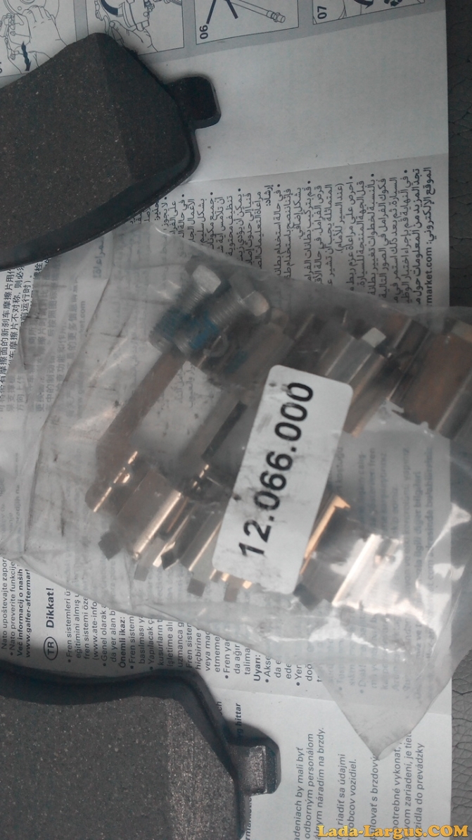

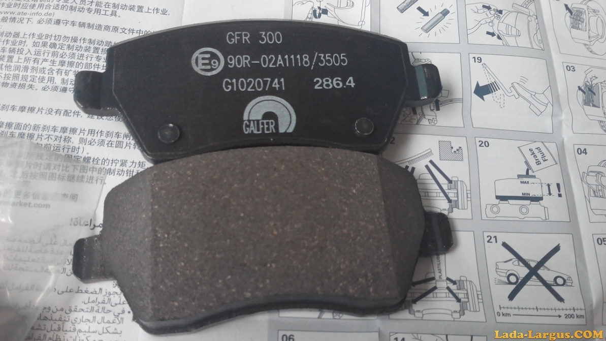

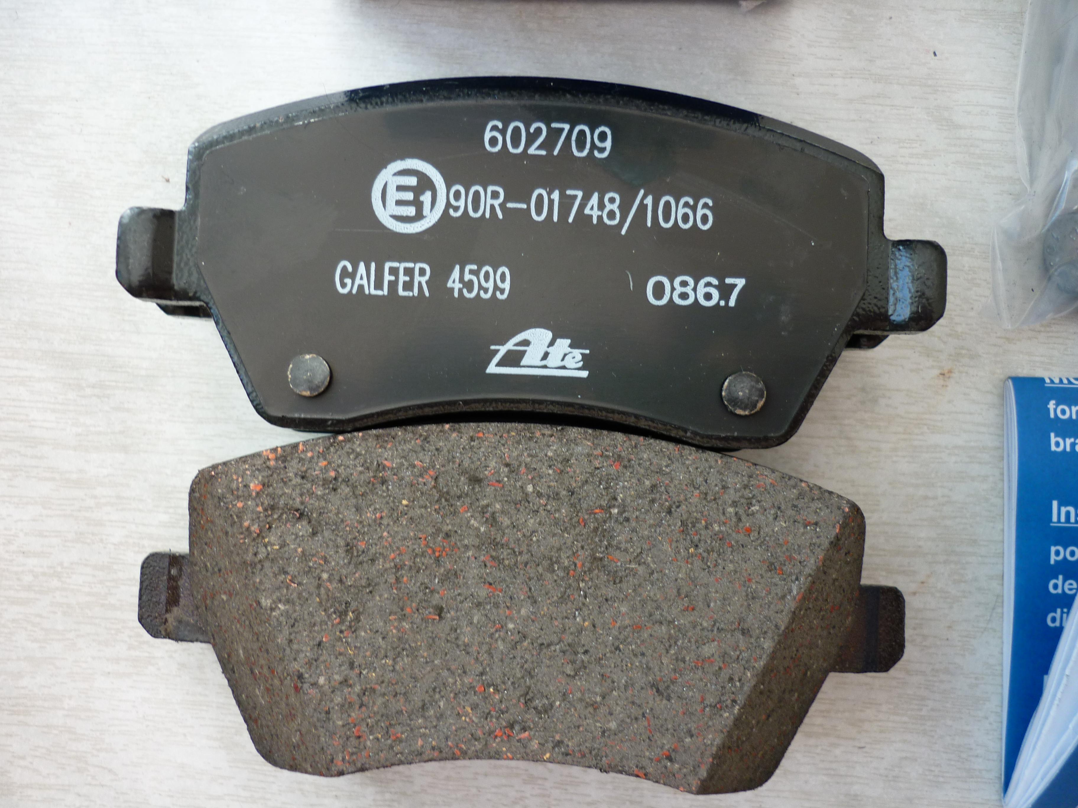

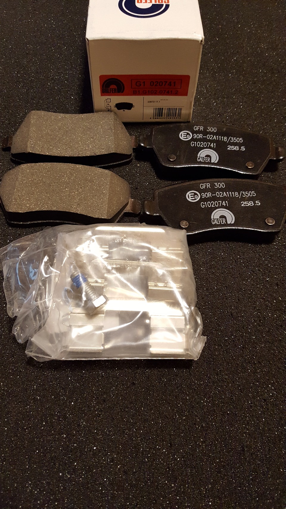

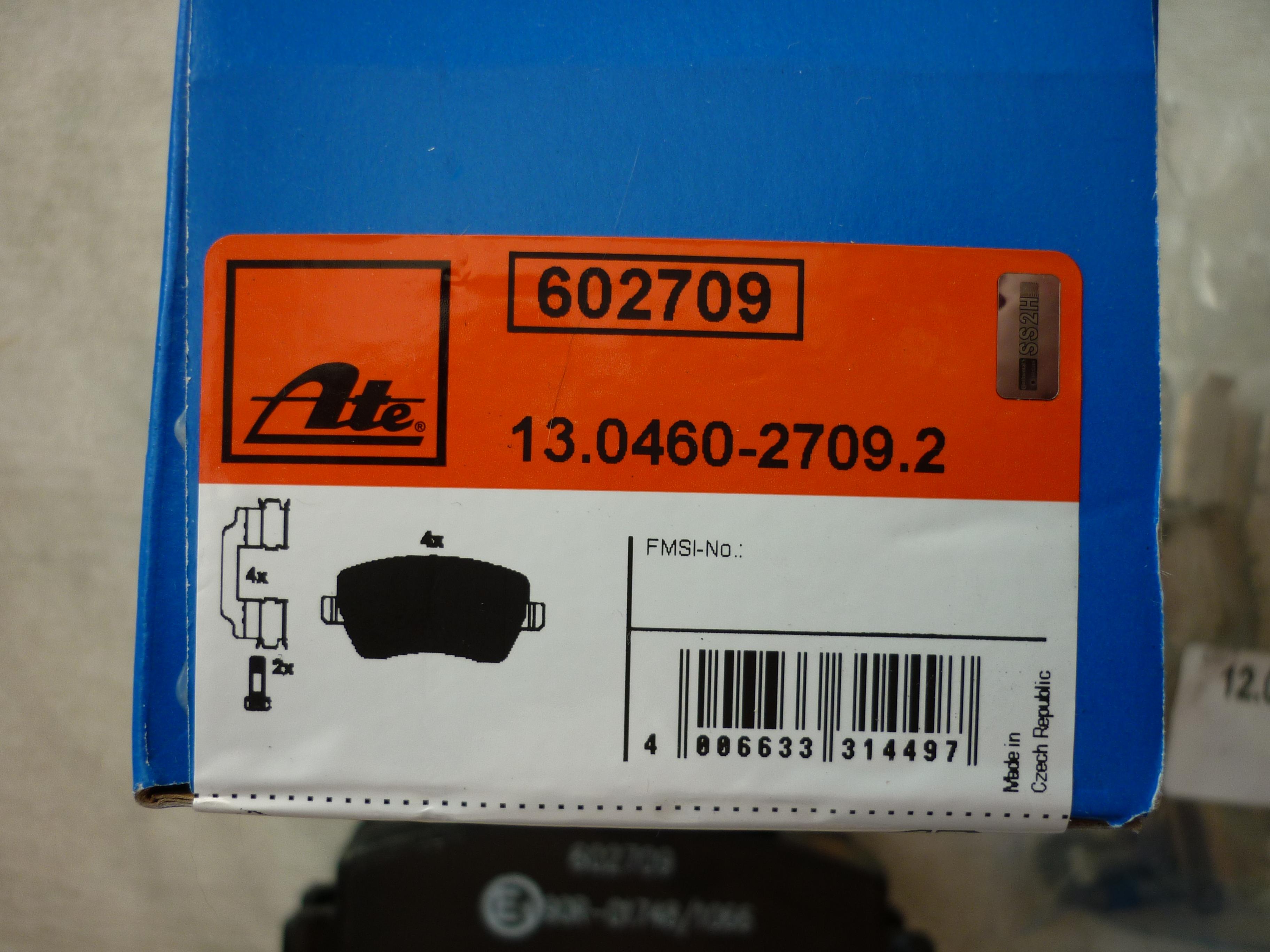

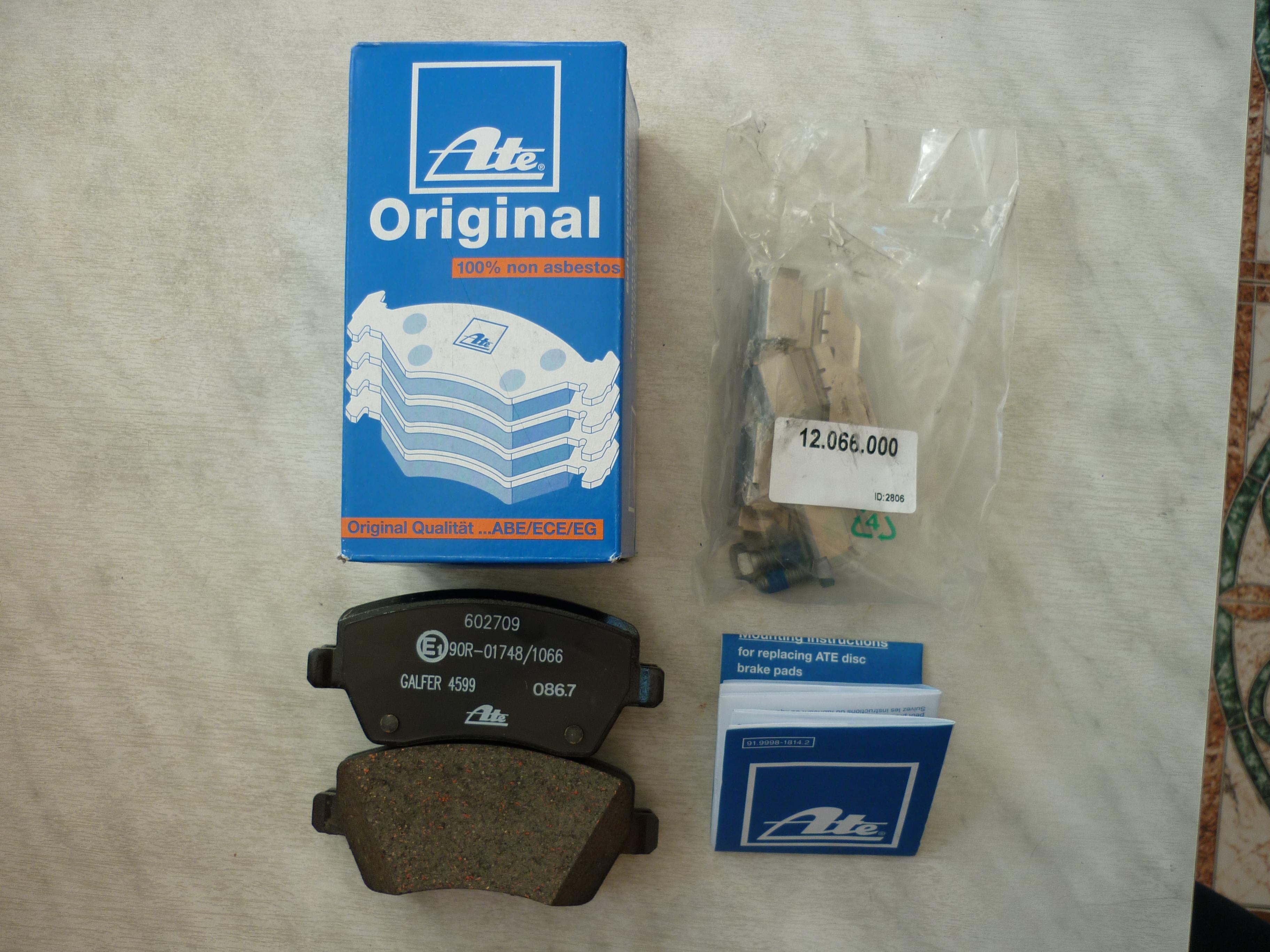

Прикупил передние тормозные колодки для Дастера 1.6, 4*2
АТЕ 602709 (артикул 13046027092)-1441руб.,они же
GALFER 4599 (артикул B1G10207412)-1164руб.
Но вот покопавшись в тырнете закрались некоторые сомнения на счет того что Оригинал-GALFER-АТЕ-это одно и тоже, так как на последних трех фото(не мои) колодки GALFER от Ларгуса, которые немного отличаются от моих АТЕ:составом накладки и боковые скосы сделаны чуть иначе.
Поэтому имею право предполагать что для АТЕ фирма GALFER производит другие по составу(лучше) и качеству колодки,нежели те что продает под своим брендом,либо брендом Renault.
Известно что фирма GALFER поставляет колодки на конвееры многих марок авто.
АТЕ-в рейтинге сравнительных тестов тормозных колодок занимает лидирующие позиции.

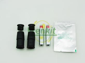

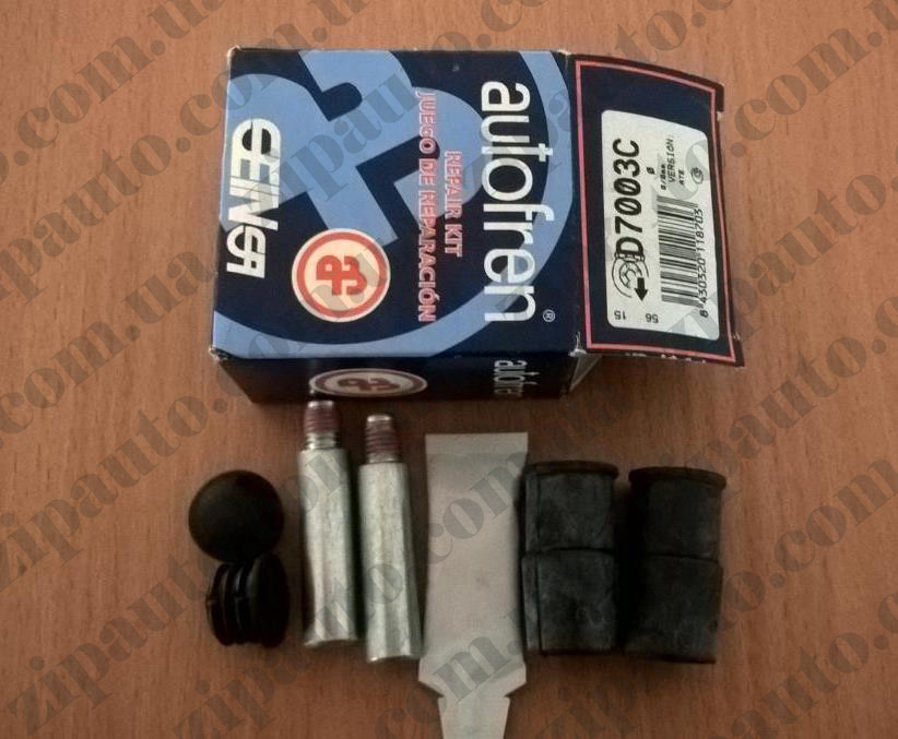

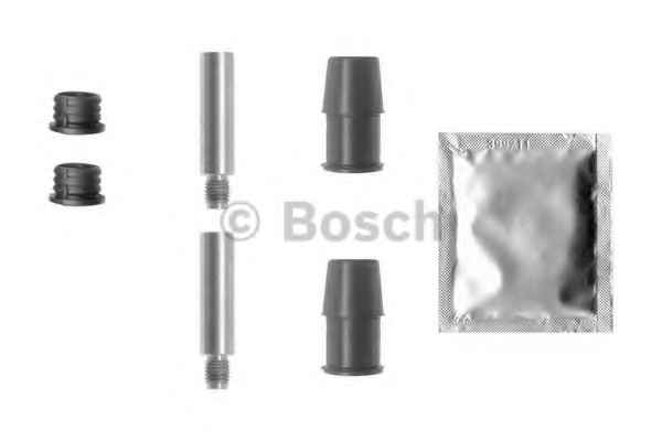

Сообщение от Morze701 Посмотреть сообщение
Там не должно быть смазки

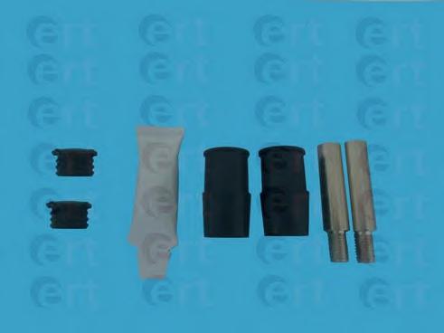

Для чего тогда в ремкомплектах идёт смазка?
этот рем.комплект на 1.6 подходит?
з.ы. я смазкой АТЕ набиваю.

Сообщение от FiL99rus
Куда ты её там Набиваешь? Может еще втираешь? Смазка наносится на направляющие пальцы суппорта... тонким слоем. Именно наносится...

FiL99rus, только 2.0
Направляющая колодок ей мажется, поршень с торца. На таких смазках написано " противоскрипная"
Старый 16.04.2018, 11:51   #595
Ворчун2014
Аватар для Ворчун2014
Онлайн: Ворчун2014 вне форума
Был(а): 10 июн 2025 18:07
По умолчанию Re: Тормозные колодки
Или для другого типа суппорта, как на логанах. Но и наши со смазкой вполне нормально ходят, тут ключевое какую смазку использовать.

У меня в пыльниках направляющих смазка от ВМПавто уже больше года, ничего не разбухло и не заклинило.

К разговорам о:
- Galfer это тот-же АТЕ, только дешевле.
- Galfer поставляет накладки-колодки для АТЕ, а тот тупо упаковывает.
- и так далее, и тому подобное.....
Эти два производителя входят в группу Continental - http://www.ate-brakes.com/the-company/group-network/#
