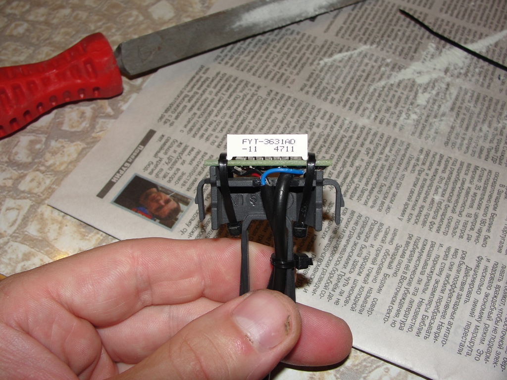

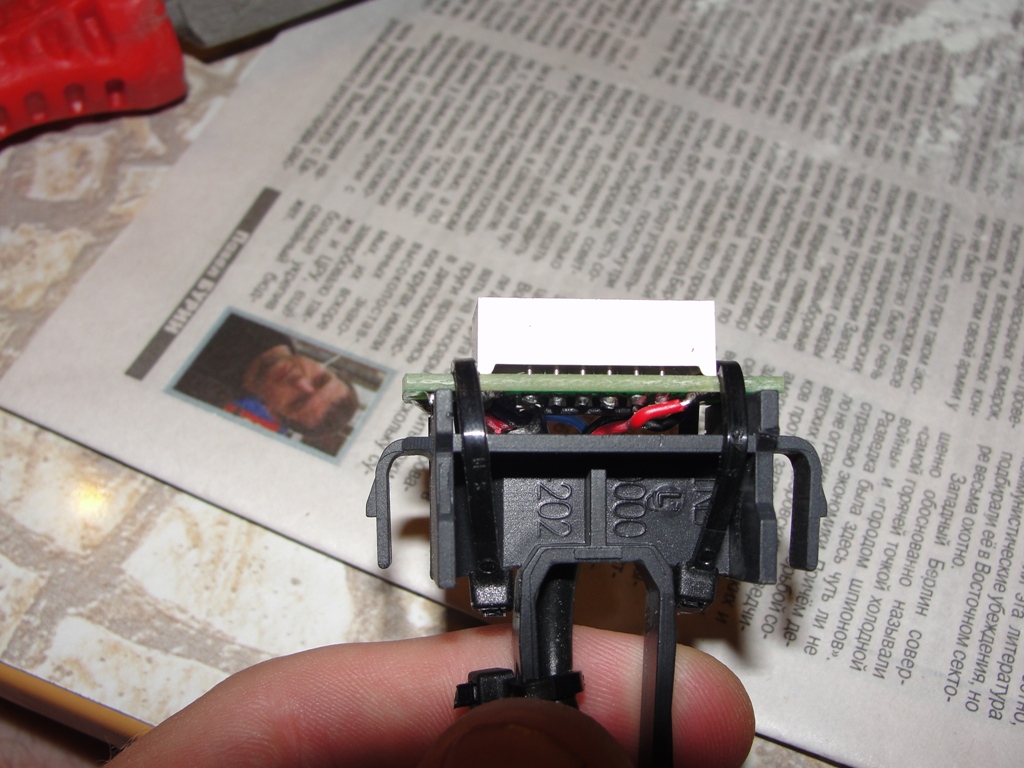

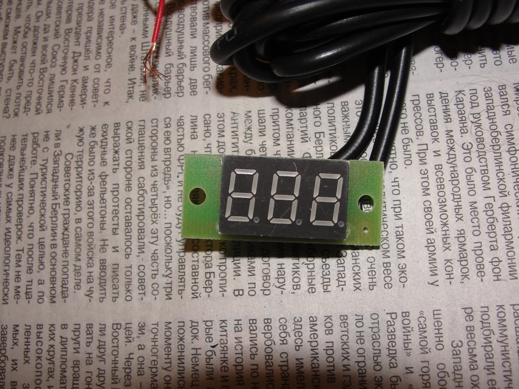

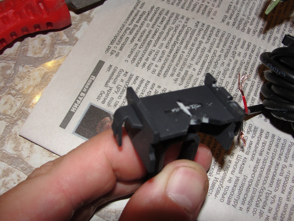

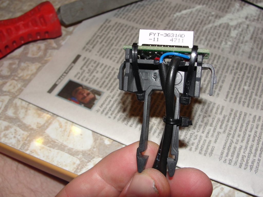

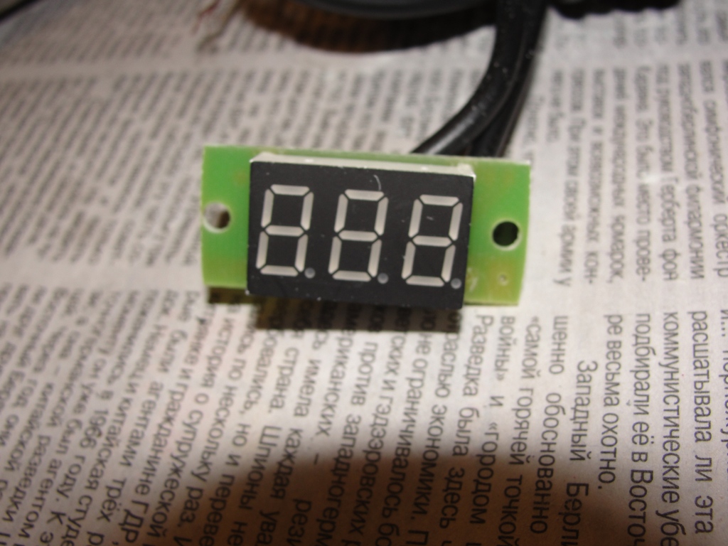

Может кому будет полезно:
Самое сложное в установке термометра наверно закрепить его. Про это и расскажу.

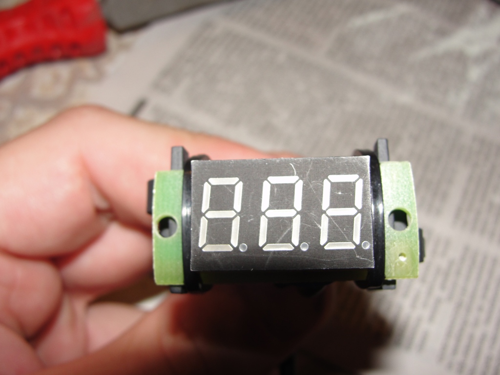

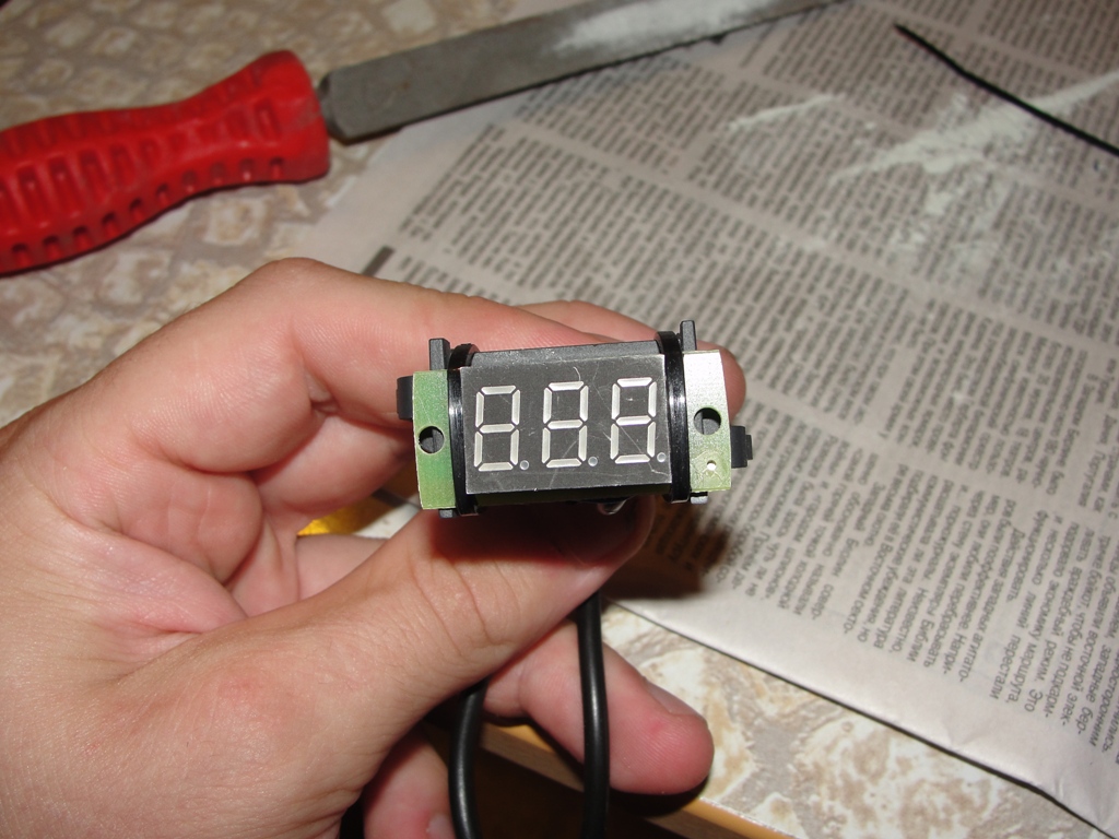

Для начала готовим сам термометр:
Нужно сточить напильником по 1,5-2мм со сторон (рядом с отверстиями)

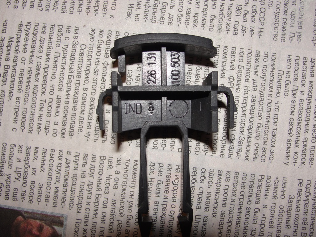

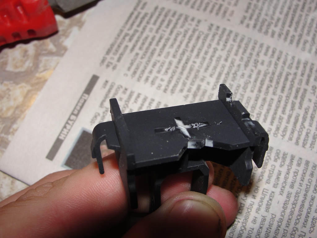

Далее готовим кронштейн для его фиксации:
Фиксируем хомутами, нижнюю часть смещаем к низу кронштейна, для лучшего обзора с водительского места:
Осталось только проложить проводку и вставить перед термометром тонированную пластиковую полоску размером 35*20мм.

Хомуты вообще не обязательны. Я бы даже сказал совсем ненужны, только лишняя заморочка. Держаться и так прекрасно будет.
Сместить к низу проще (и надежнее с точки зрения фиксации) проставками (из чего угодно, кусок пластиковой карты, картон тот же) внутрь паза, куда крепится сама заглушка.

А куда датчик?и плюс откуда брать?

Сообщение от рено дастрович Посмотреть сообщение
Датчик провести на буксировочную проушину (дополнительно за изолировать в термоусадку) , а питание от прикуривателя (желтый + черный -) будет включаться и выключаться при вкл/выкл зажигания.
