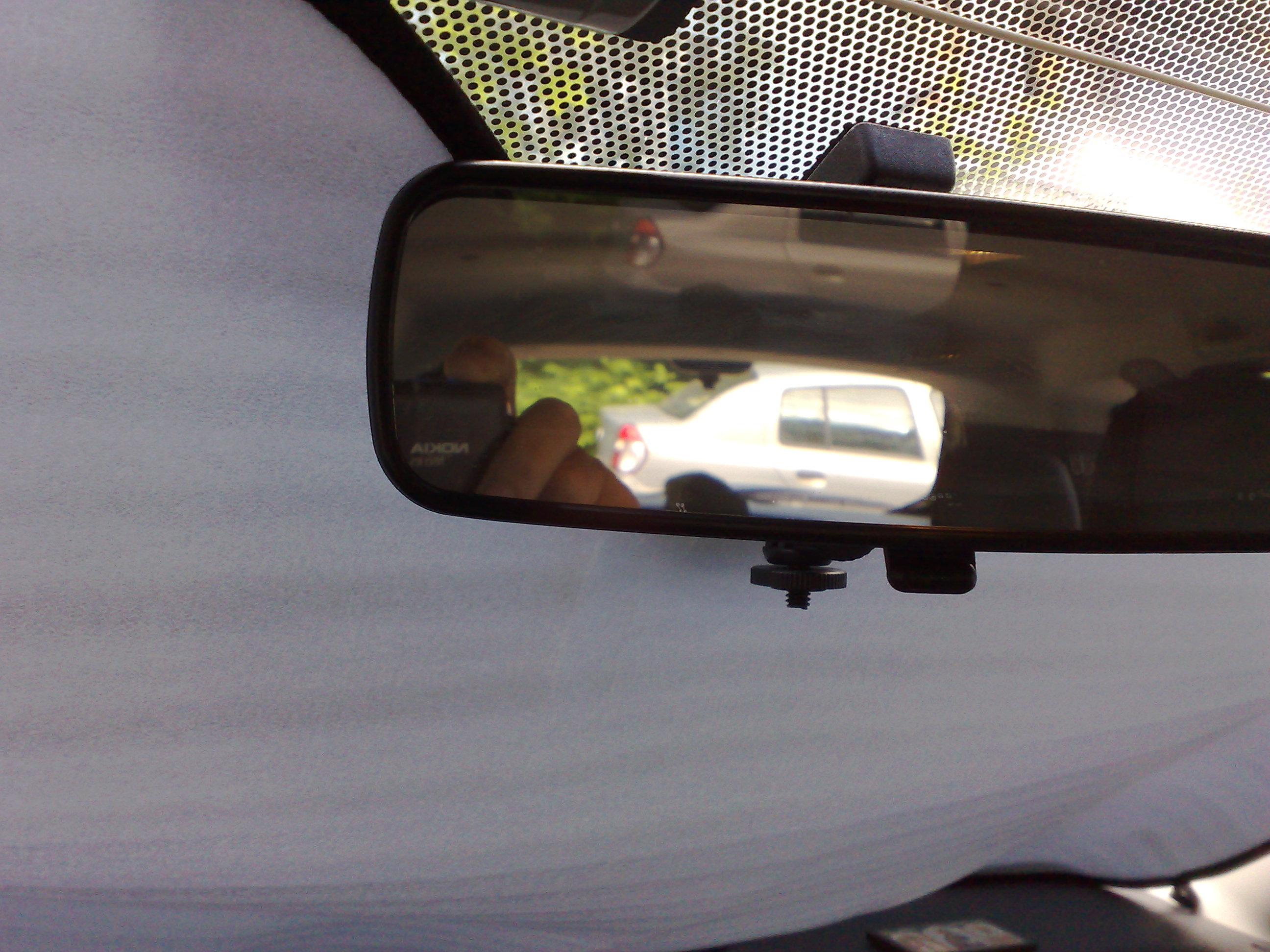

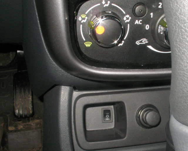

Надеюсь мой опыт будет полезен.
Перед Дастером ставил камеру на Сандеро. Сначала выбирал саму камеру, основной кретерий- способность видеть при слабом свете фонаря заднего хода. В результате остановился на камере SKY.Вложение 39347
Вложение 39351
Вложение 39352
Вложение 39353
Вложение 39354
Вложение 39355
На Дастере выбрал место внутри салона на заднем стекле по доп. стоп-сигналом на скотче. Такое расположение позволяет парковаться с видимостью 0,5-0,8м. Если закрепить камеру на бампере(в комплекте есть фреза и крепеж) то точность парковки будет измерятся сантиметрами.

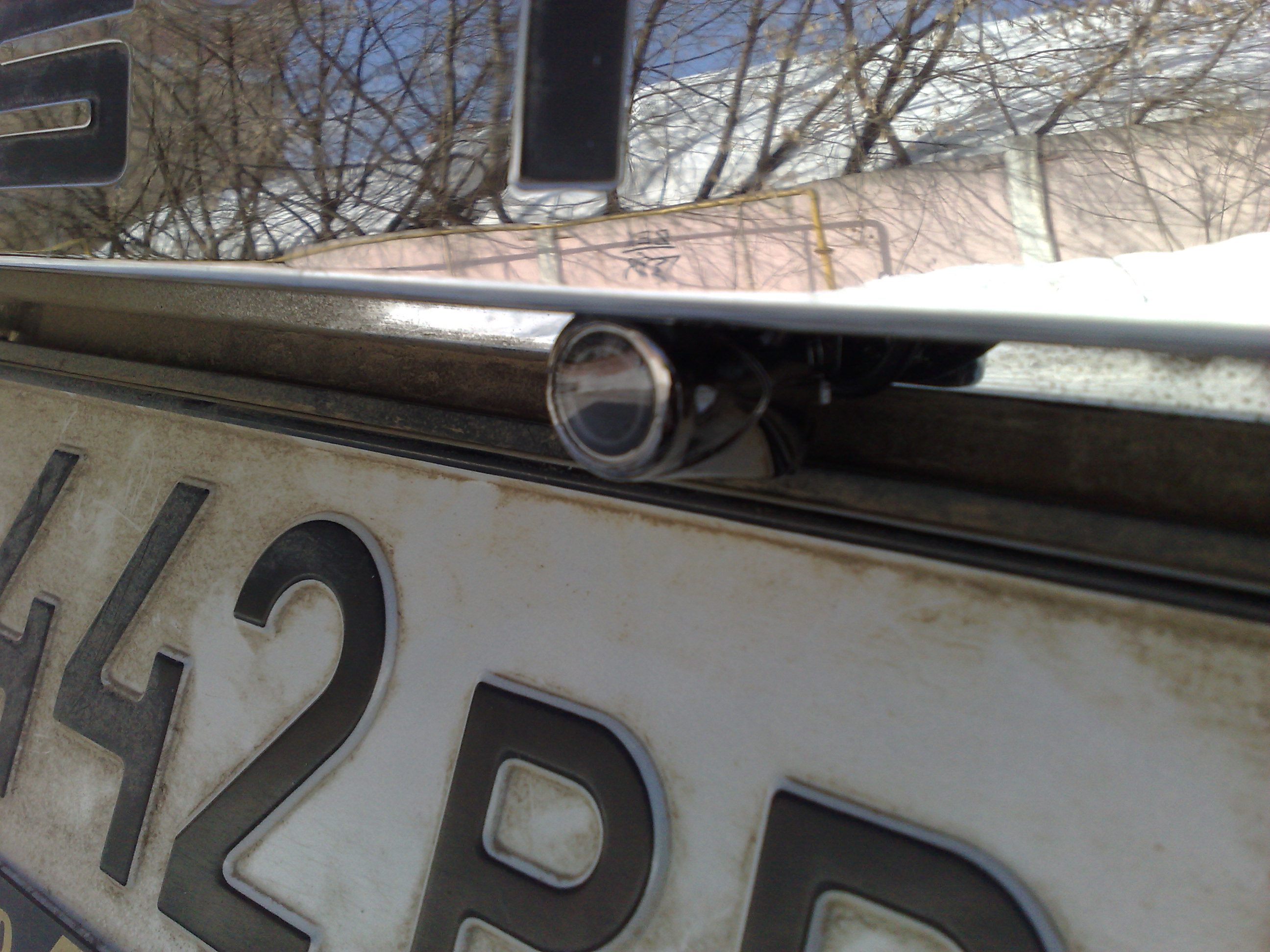

На Сандеро номерной знак на бампере и я крепи в районе подсветки знака. На фото все видно. Обратите внимание на видимость ребенка, (которого поставил рядом мамой и с синим пакетом) в камеру и в зеркало(Точнее отсутствие видимости в зеркале) Монитор прекрасно разместился в водительском козырьке по аналогии с зеркальцем в козырьке пассажира. Цена вопроса: монитор 2тр,камера 1,7тр.
На Сандеро камера включалась от фонаря заднего хода, но это неудобно из-за задержки вкл. 1-2 сек, поэтому запитал от прикуривателя через отд. выключатель.

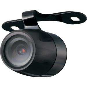

Камера такая?- http://www.autopulse.ru/item12091.html

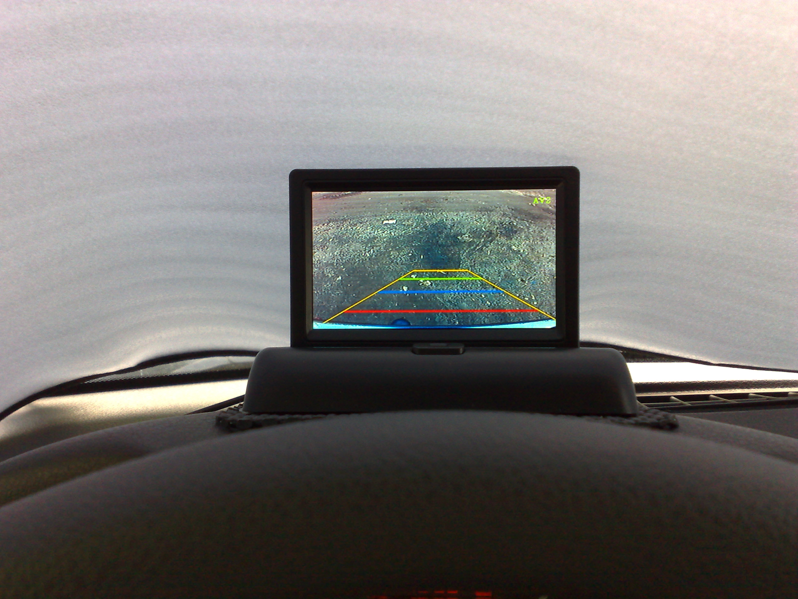

На фото камеры видно 2 дырочки в кронштейне, в комплекте есть и 2 самореза и скотч. и фреза для бампера.
Камера куплена на авторынке Ириновский пр 1. Перед покупкой попробовал и другие прямо в магазине на прилавке затеняя камеру от света смотрел чувствительность.
Монитор на углу Б.самсониевого и Муринского магазинчик"Ксенон".

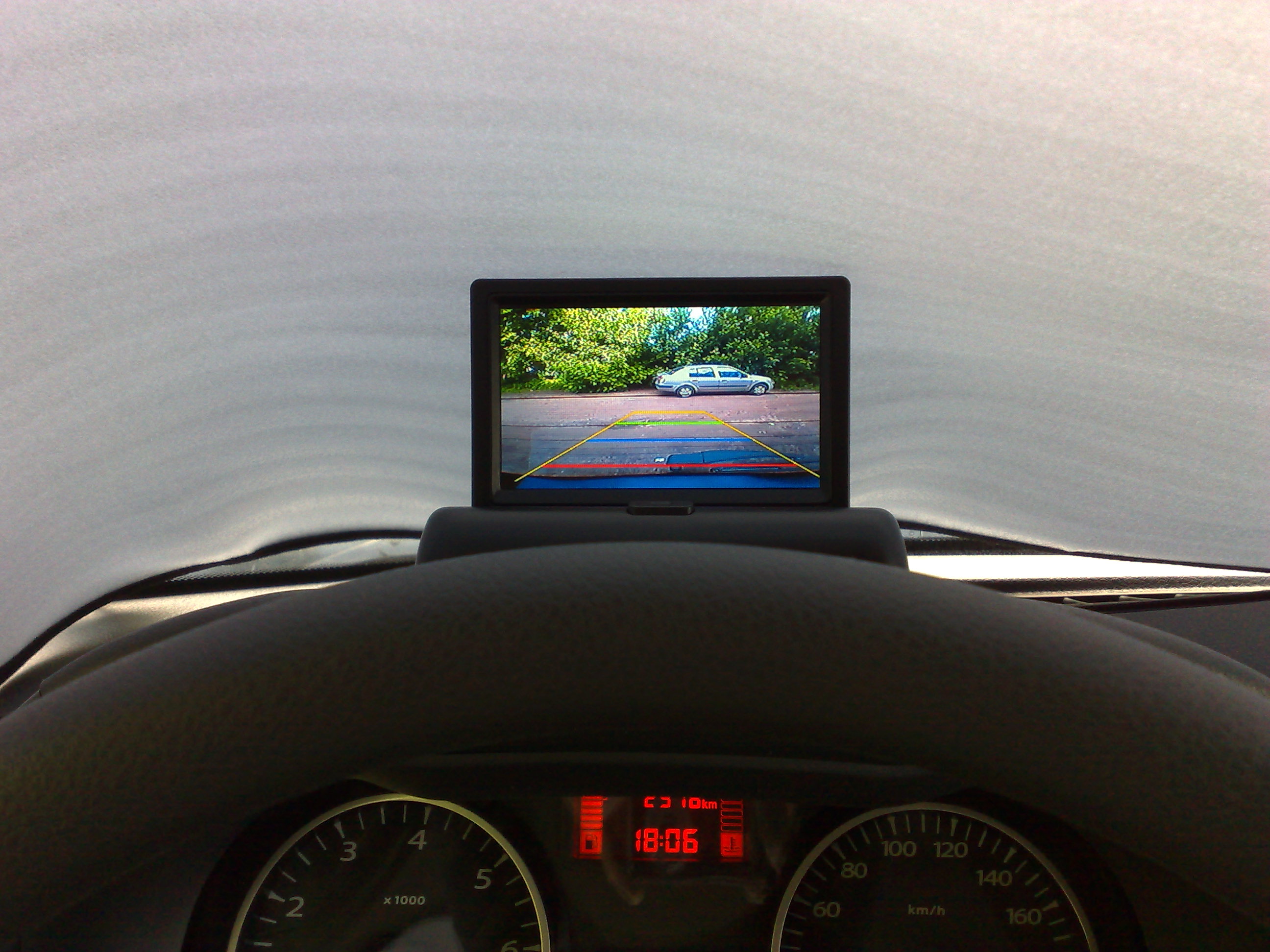

Для того чтобы поставить монитор на козырек сделал его более плоским сняв заднюю крышку(можно просто сточить-срезать крепление на подставку)
Коробочка от камеры на работе, в понедельник посмотрю название...

Покупал 2 года назад для Сандеро. Названия не знаю. Обычный 5 дюймов,2 входа. Крепится на торпеде, крепеж я снял, чтобы поставить на козырек.

d-r Gashe, а смысл от такой установки? Видно тоже самое что и в зеркало. Надо чтобы виден был бампер - дабы удобно парковаться было...иначе деньги на ветер.
---------- Добавлено в 17:47 ---------- Предыдущее написано было в 17:46 ----------
вот идеальный вариант, в подсветку номера
видно край бампера, можно парковаться до упора
http://www.dusterclubs.ru/vb/showpos...7&postcount=74

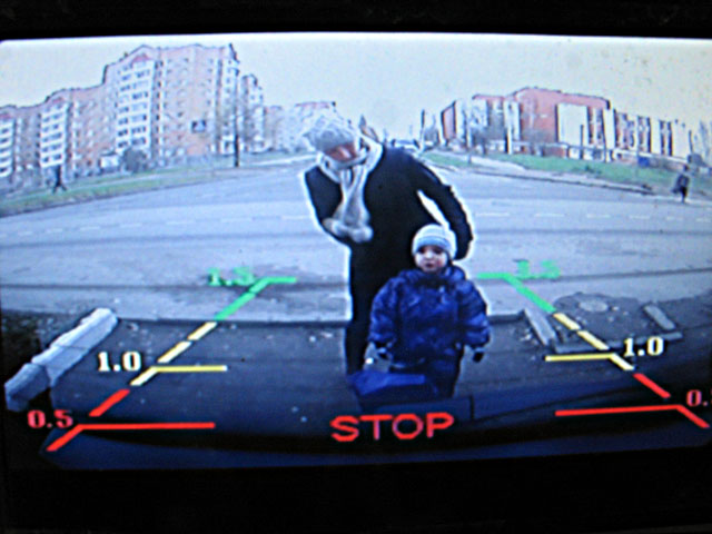

Чтобы увидеть смысл еще раз взгляни на фото мамы с ребенком в мониторе и зеркале на посте 582. Неужели там видно ОДНО И ТО ЖЕ???
А если еще и прочитать? Я же написал, что если установить на бампере то точность парковки увеличивается на порядок. Просто прилепить камеру внутри салона на скотч можно за пару минут, а в бампере надо делать дырку. Не сложно и при наличии настроения и теплой погоды я это сделаю когда нибудь.

d-r Gashe, я бы не поленился и установил снаружи. А так конечно лучше, чем ничего, тут спорить не буду.

Учел советы. Сегодня переставил камеру из салона в р-н подсветки ном. знака. Стало значительно лучше.
