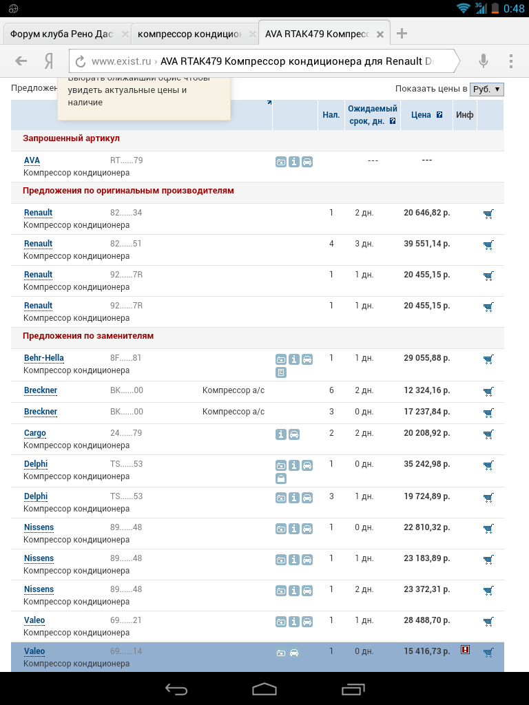

Стоит умножить минимум в 1.5-2 раза. Невыгодное это мероприятие.
На логановских форумах, вроде ставил народ. Тут пока никто не решился.
Всего одна деталь, а бюджет уже исчерпан:
