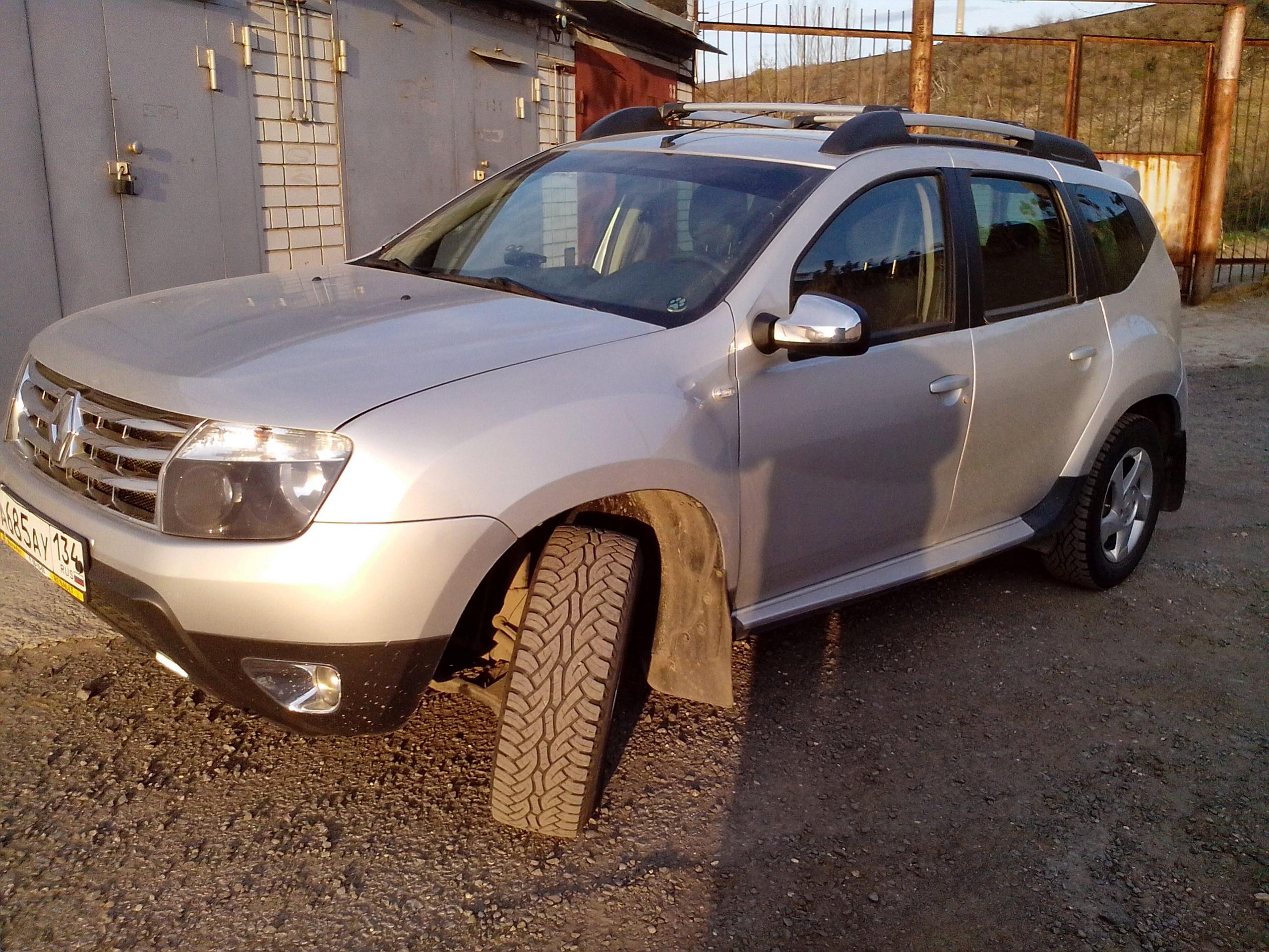

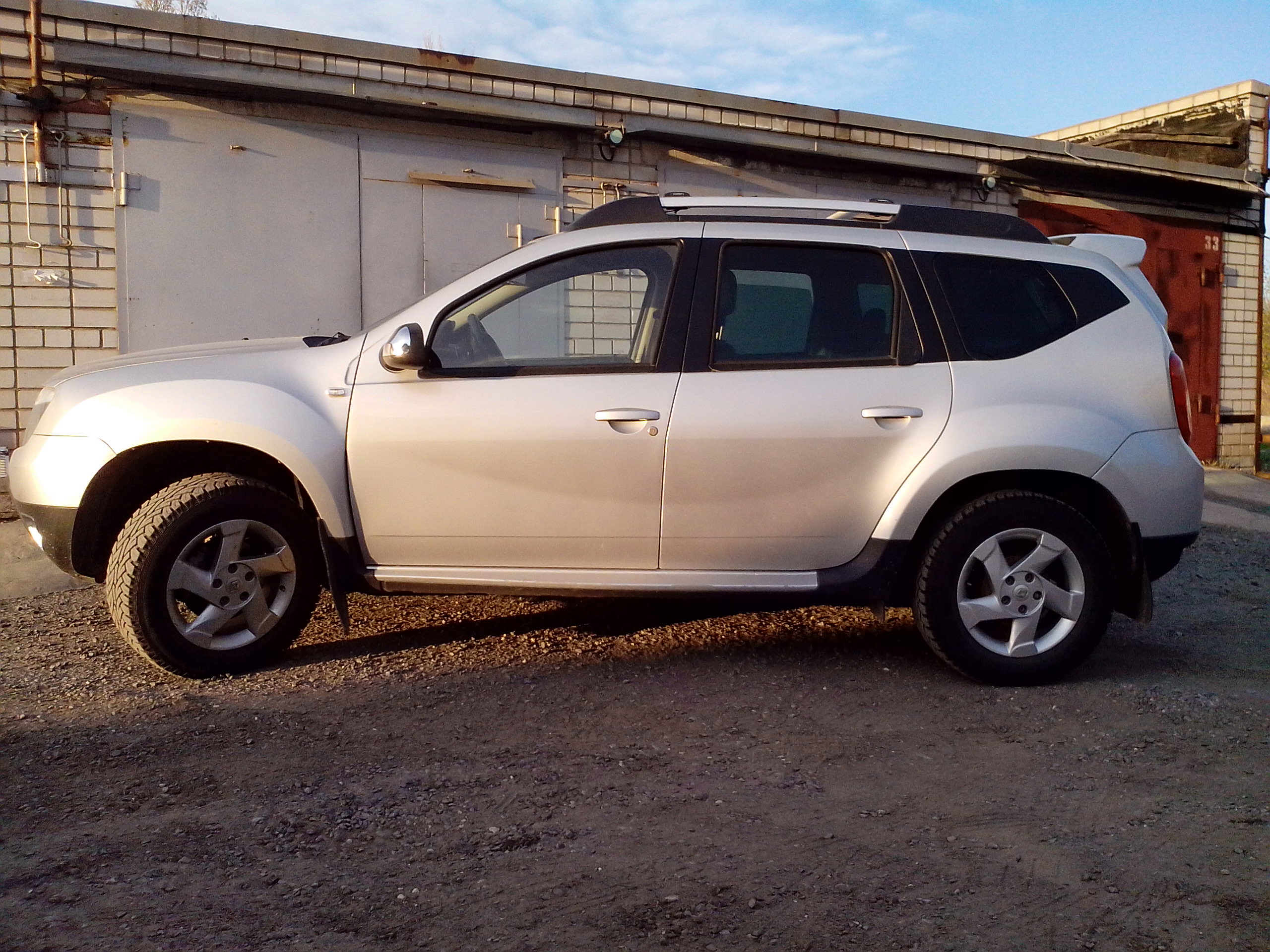

Вот и поставил колёсики от Художника (континенталь кросс контакт А/Т в штатном размере).
Ощущения сразу после Амтела Супер!
Еду и не гремит машинка - колёсики мягонько проезжают неровности на асфальте.
Разгонялся до 130 - полёт нормальный.
Ощущения только накапливаются и ещё пока не понял, но небольшое впечатление, что при выполнении резкого перестроения из ряда в ряд машинка немного "плывёт". Но проехал пока очень мало, буду прислушиваться.

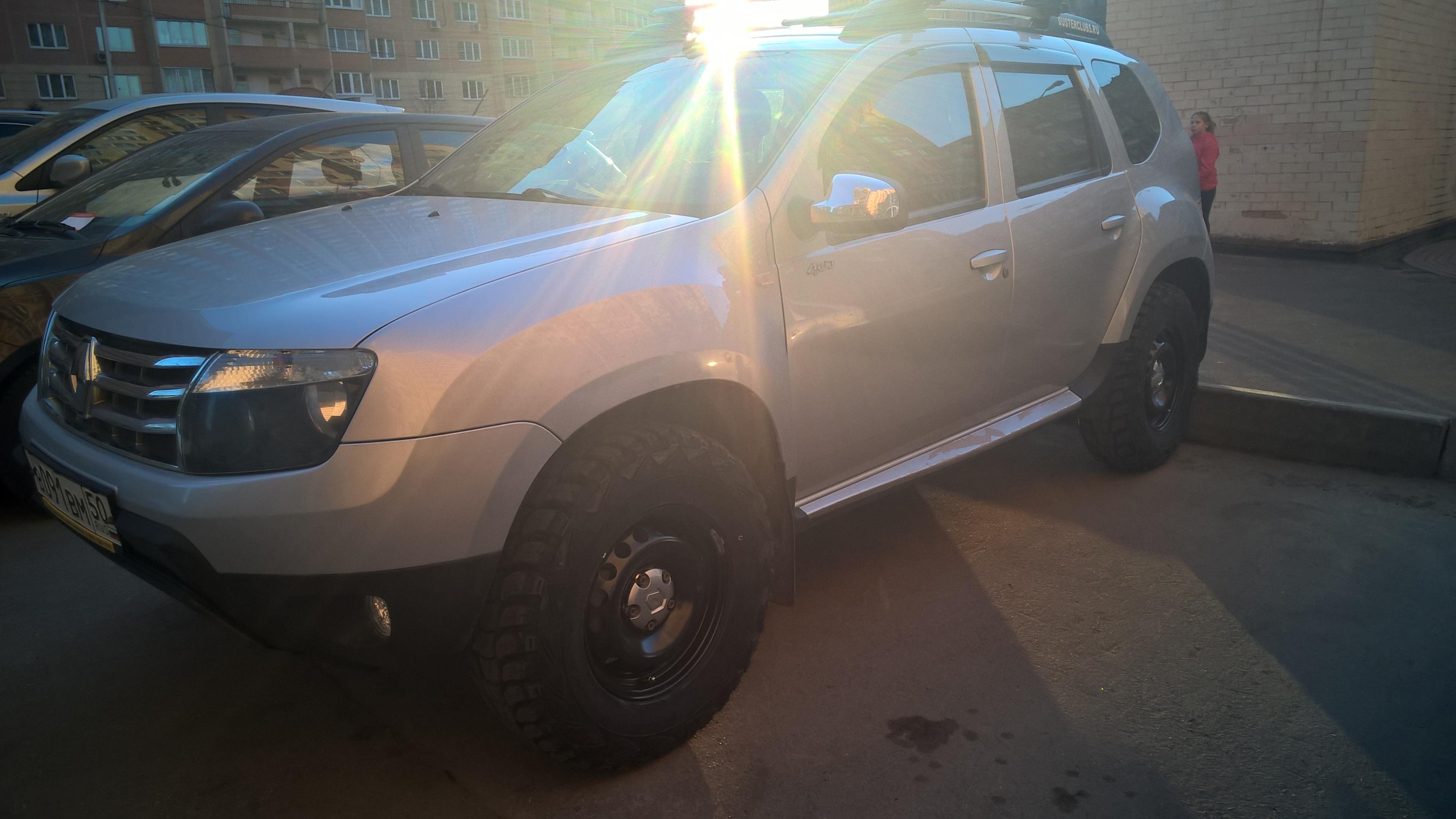

Вот я и "переобулся"!
Поставил Kumho Road Venture M/T KL71 235/75 R15 104/101Q
Про ребро в передней арке вот тут - http://www.dusterclubs.ru/vb/showpos...&postcount=989
Поздравляю! Хорошая резина, но только береги ее, т. к. не любит скоростей (трется быстро- мягкая). Безопасность на дороге 100% -ая. Выезды на обочину на скорости, аквапланирование, торможение одни +. Стояла на пикапе (Мазда БТ), 3 года ездил, иногда даже зимой ( по снегу сказка, лед ... промолчу) . Хороший выбор, но, береги авто. Всё же другая нагрузка на ходовую. Удачи!
