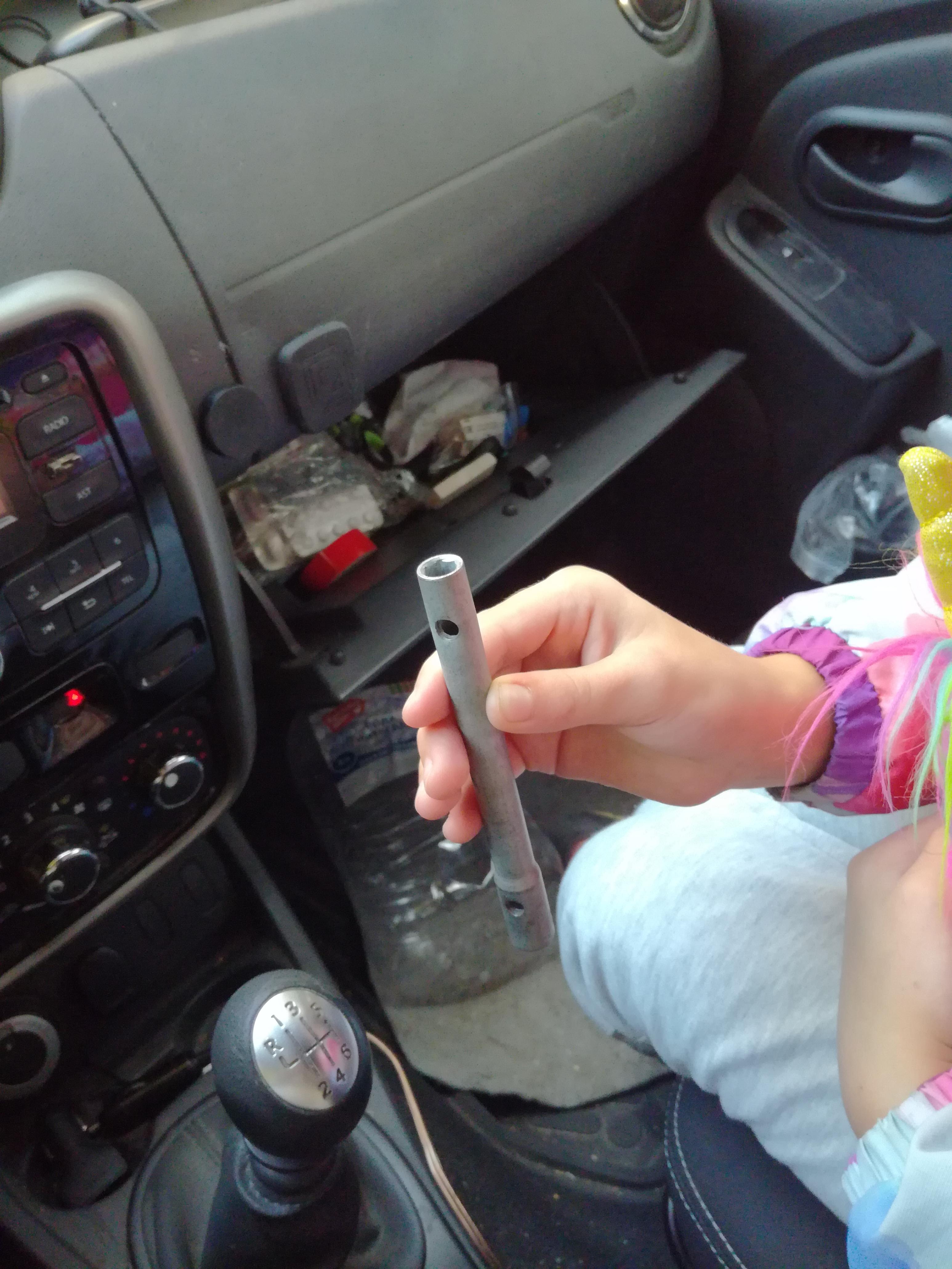

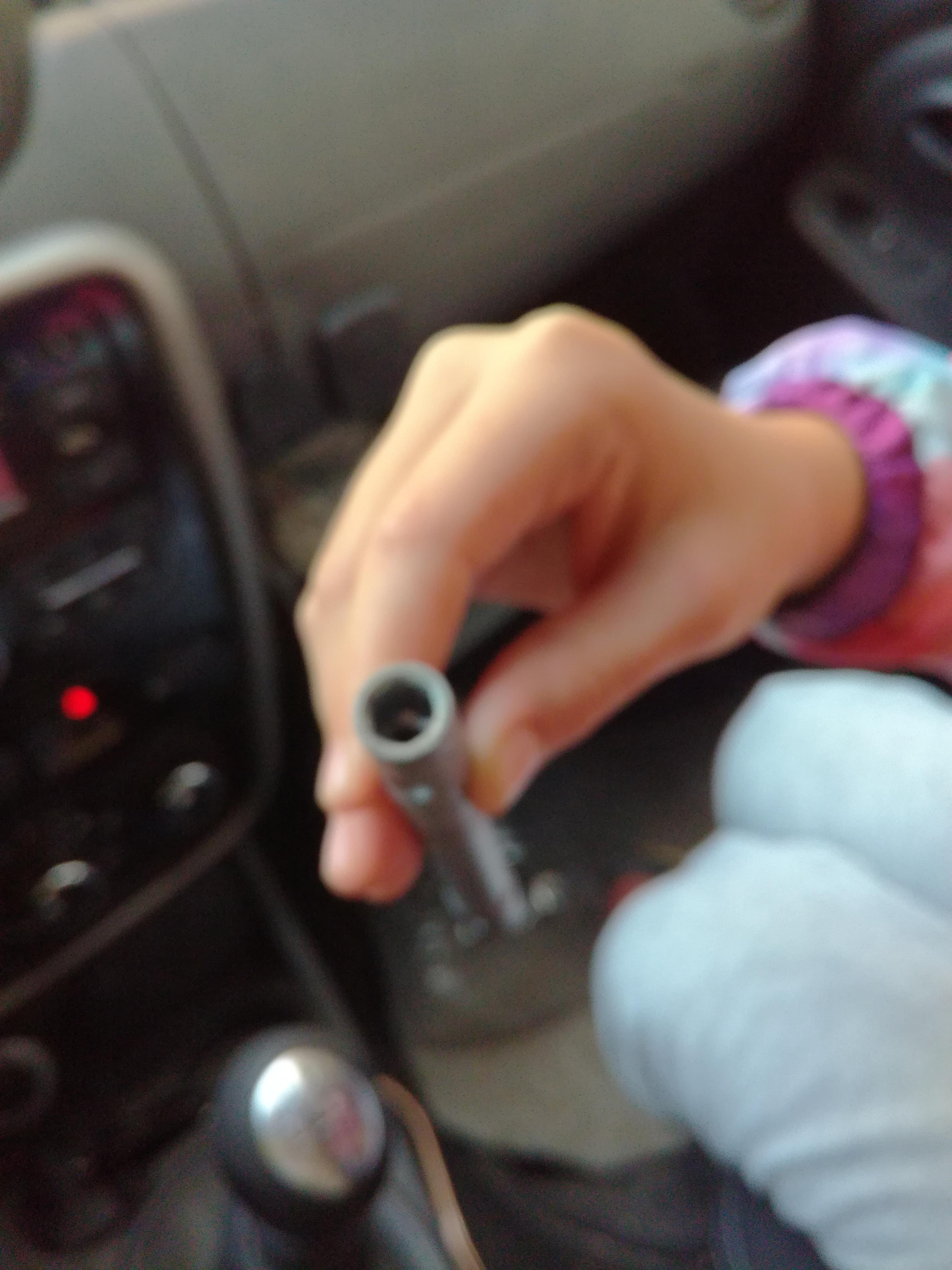

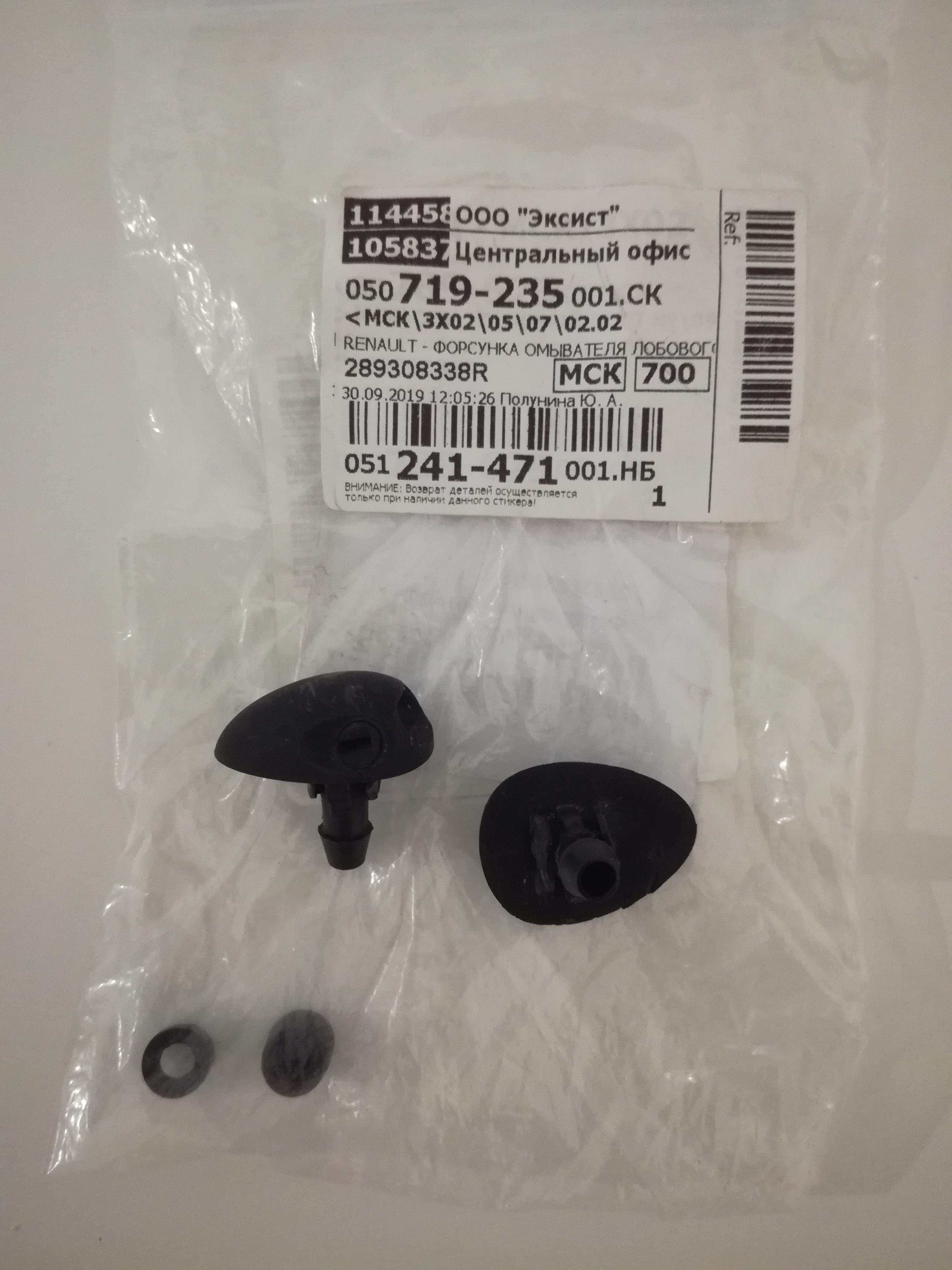

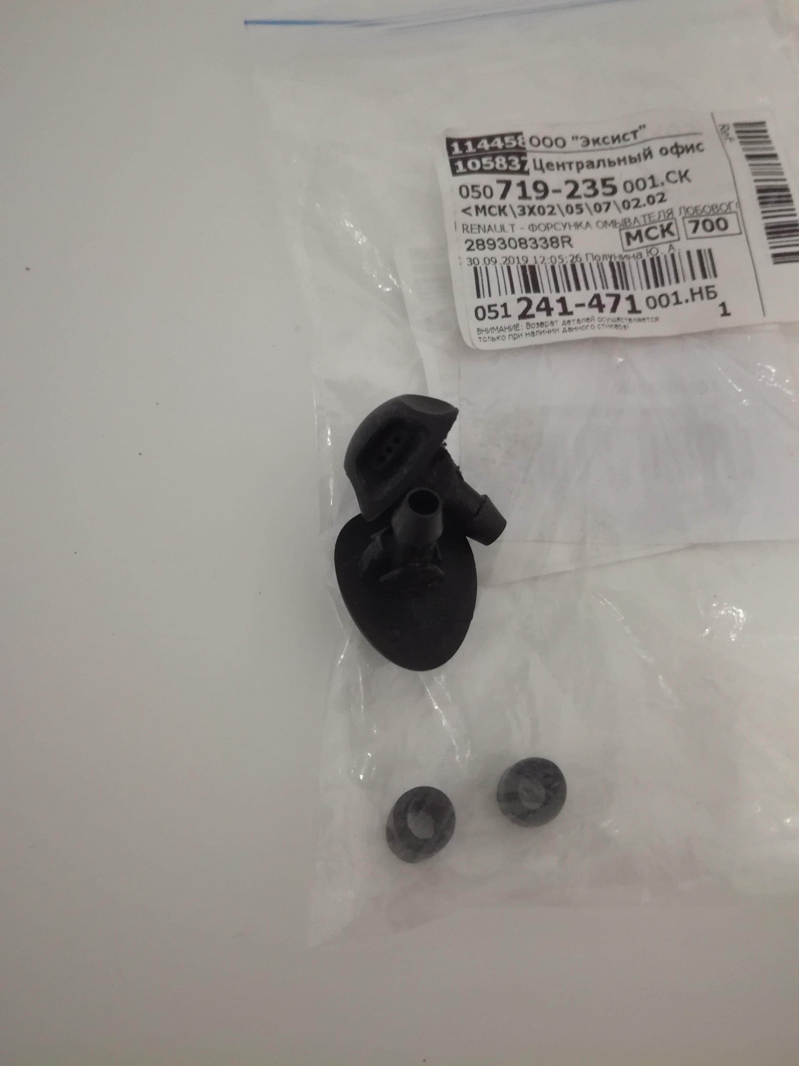

Установил сабж (29308338R Форсунка омывателя лобового стекла https://www.exist.ru/Parts/Default.a...BD09EF5&sr=-36 ) 172 р за штуку, заказал еще фильтры диаметром 19 мм https://www.exist.ru/Parts/Default.a...7406539&sr=-36 но пока не поставил, еще подумаю, говорят на зиму вещь бесполезная, не продавит густую омывайку.
Собственно доволен, орошение равномерное, струя норм. Для снятия наших форсунок нужен торцевой ключ 8-10, никакими пассатижами не снимешь, тем более руками.
Про ключ идея интересная, но на самом деле пассатижами острыми - как нефиг делать, причём очень аккуратно и невандально))) Особенно, если не в первый раз... Я себе на обоих дастерах форсы менял... Старые лежат в запас на всякий пожарный...
ПС А некоторые валуевы и вправду руками могут)))

Я головкой из набора Омбра на 8 изнутри давил, а снаружи придерживал. чтобы не продавить. Под форсунку вырезал из камеры от велосипеда прокладку. Трубку под правую форсунку провел не через отверстие в капоте, а под тепло или звукоизоляцией. Хотел еще герметиком проклеить, но по факту этого хватило для предотвращения попадания воды из под форсунки.

Да, но нужно двумя пассатижами нажать на края пластин одновременно с двух сторон или попеременно, ключом удобнее, тем более в первый раз. ИМХО конечно.
Старые отмочены в уксусе, промыты-продуты и стали как новые, писают всеми тремя отверстиями, положены в пакетик в бардачок, говорят зимой веерные не айс, махнуть 5 минут с перекуром. Не знаю чем они были забиты, вода просто вытекала на капот, ковыряние иголкой не помогло, скорее всего какие-то солевые отложения, поэтому и заморочился с заменой, ну и заодно решил попробовать вееры. В инете пишут надо фильтр ставить перед форсунками, подходят обычные топливные, но небольшого диаметра, чтобы уместить в пространство между решеткой над бачком и крышкой капота. Я так понимаю сопла у веерных меньше, забиваются быстрее, ну, посмотрим.
