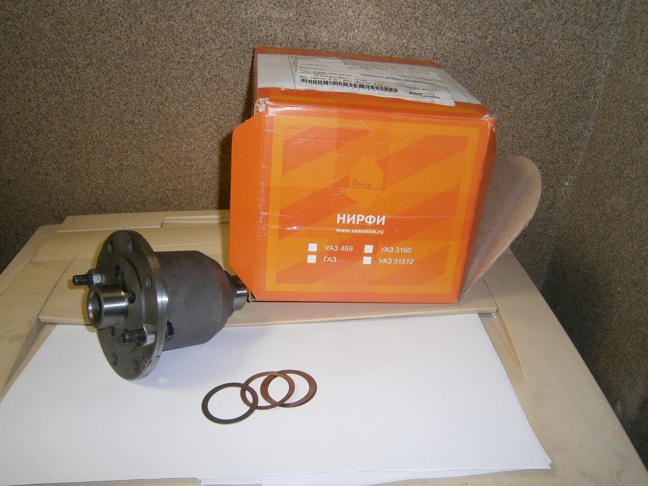

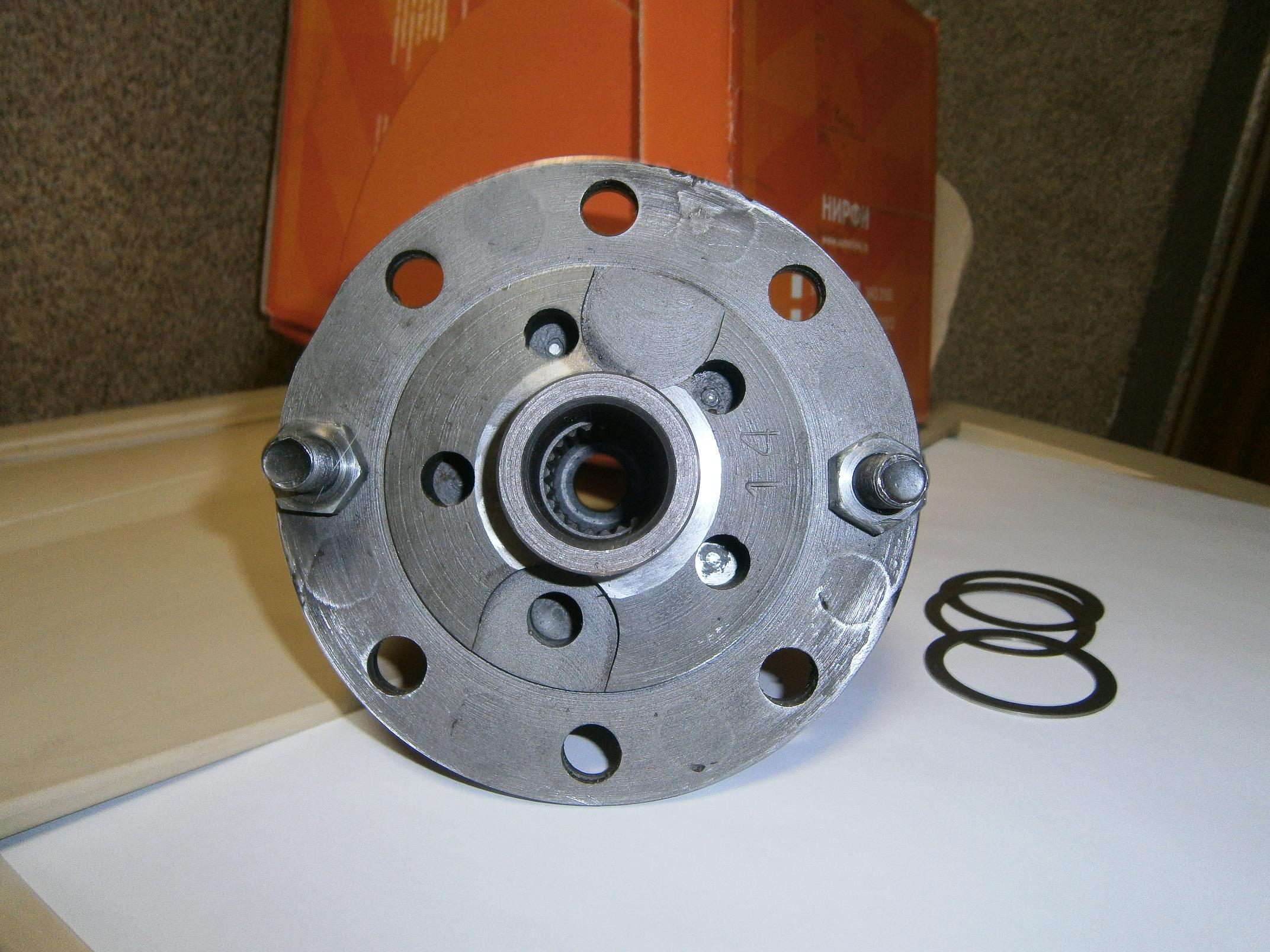

Вот, сфоткал "приход":
ID:	45972   Нажмите на изображение для увеличения

Общаясь с "Кулак"ом, тоже понял, что все преднатяги уже отрегулированы и они не изменяются.
Дело только отрегулировать пятно контакта при сборке, как раз теми самыми шайбочками.
Hudozhnik, толщину шайбочек не подскажите?

Ой, чё то не замерил! Одна около 0,8 мм , две - тонкие - 0,3 мм и 0,15 мм примерно.
А смысл? Вот разберу, родной промерю - будет ясность. Где-то вычитал, что в зацеплении зазор может быть от 0,2 до 0,6 мм.
Ну там вроде как надо замер сделать 2-х величин, точнее одной но в двух местах, со штатного дифа и нового, и сразу будет понятно, какая шайба нужна.
А на счет зазора - это лучше уточнить, там на каждой машине (если я не путаю) он вроде как разный.
