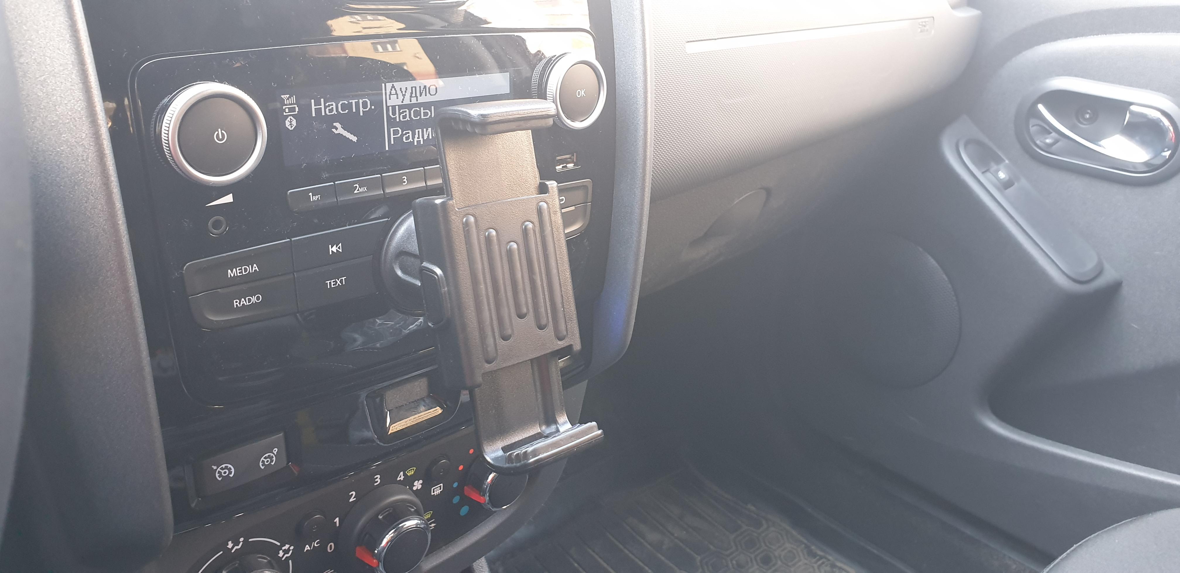

пришел мне заказ с Exist оригинальный держатель для телефона. конечно не дешево 2450, но в целом покупкой доволен. Телефон очень удобно расположен, рука на кпп, перед ним смартфон, очень удобно нажимать.
