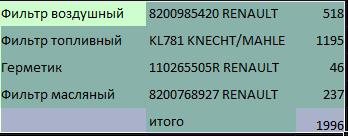

Сегодня прошел ТО-5 (пробег 49900). В нескольких сообщениях буду рассказывать подробности.
1. фильтры и шайбу-уплотнитель к маслосливной пробке закупил в Автодоке:
2. Масло, доливка антифриза и работы стоили ~5500 (счет валяется в машине)

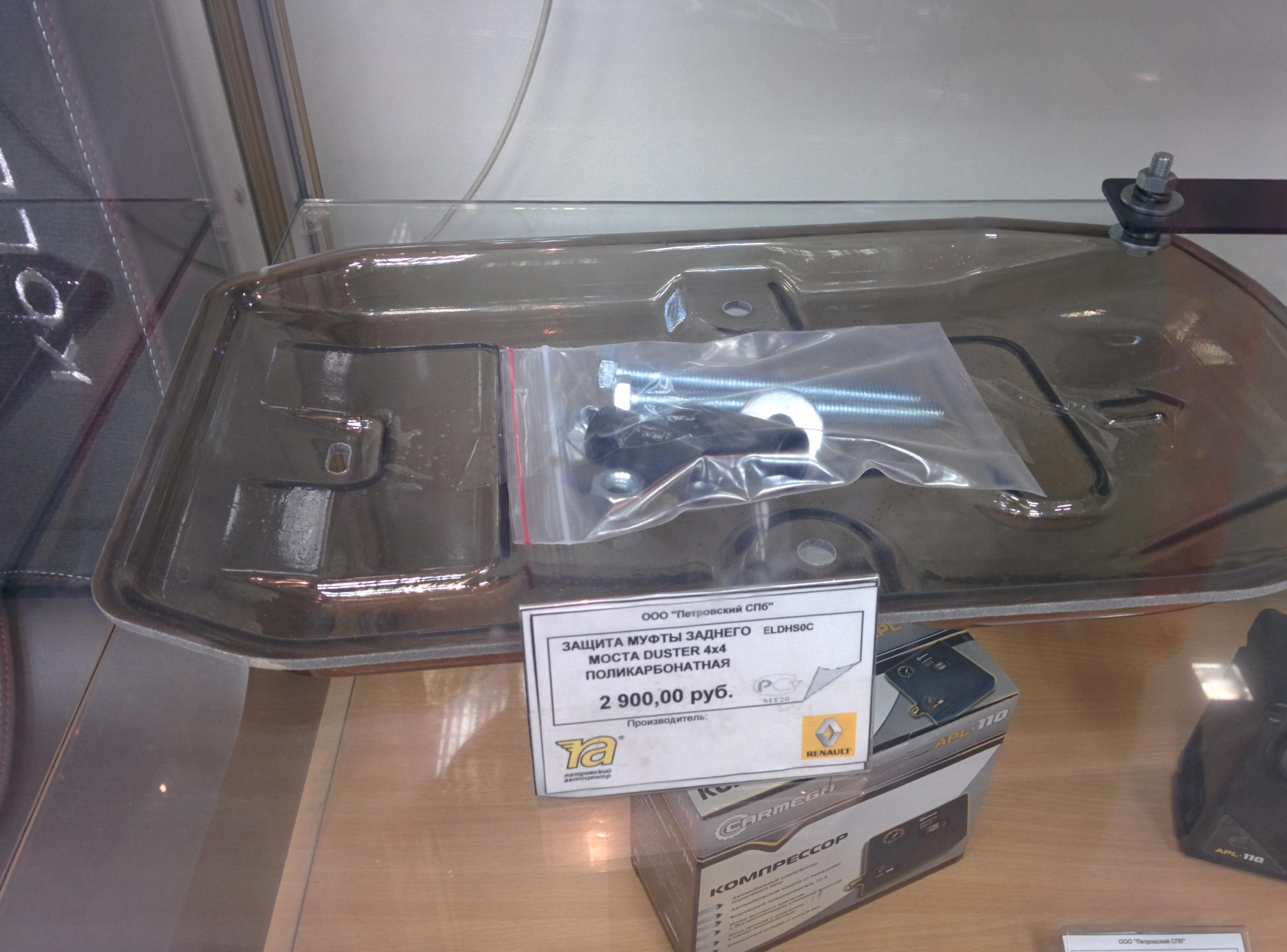

3. Пока оформлял документы на ТО, увидел это чудо техники. Не мог не сфотографировать!

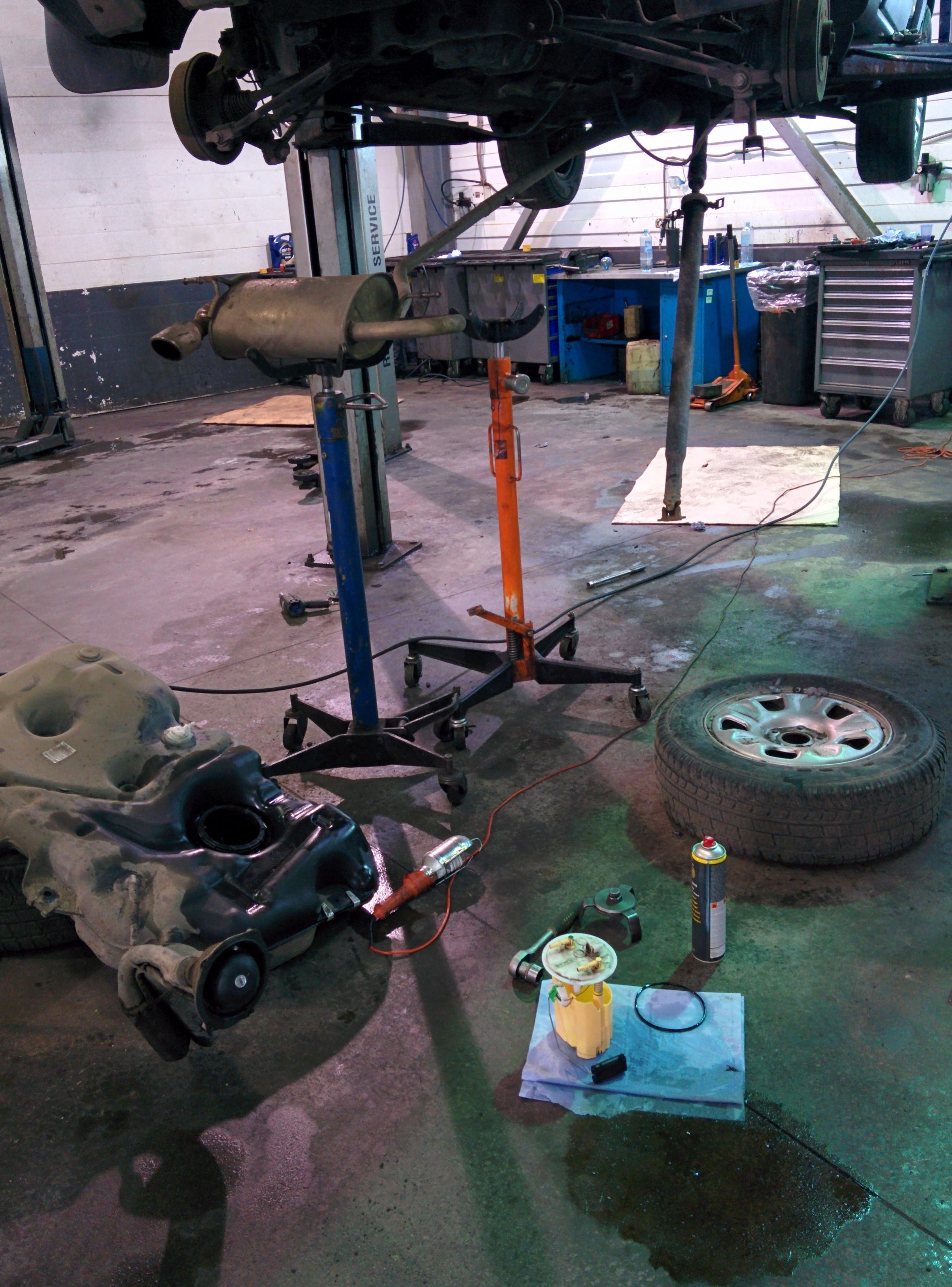

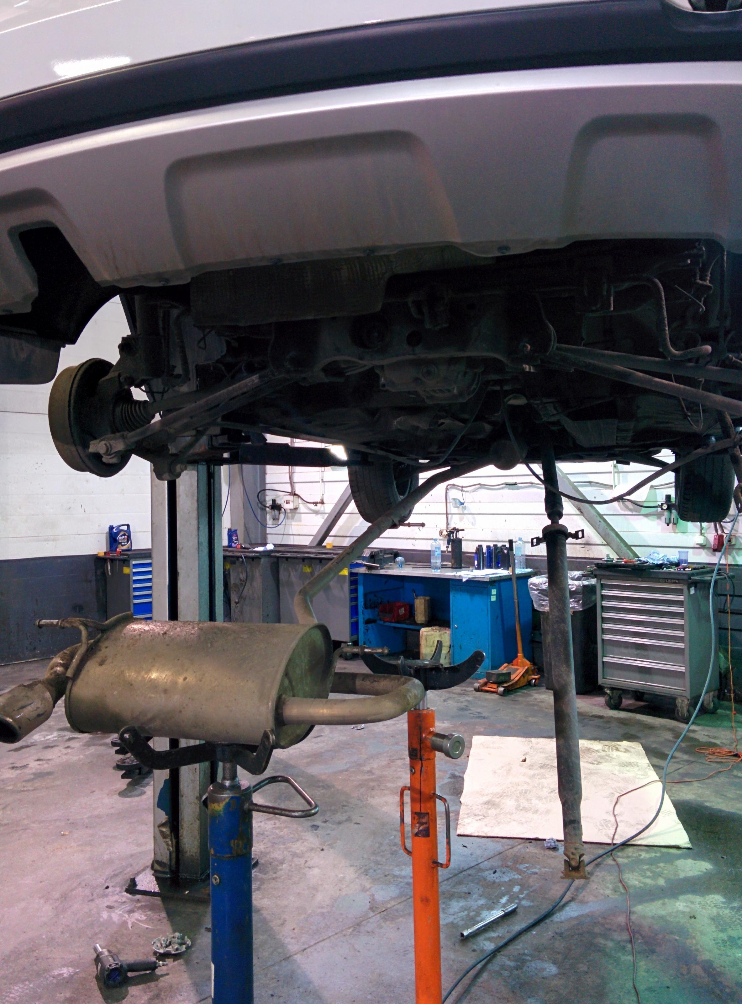

4. В ремзоне обнаружил такую вот картину (Дастер, разумеется, не мой)
Сейчас убегаю, продолжу рассказ через несколько часов

сначала по п.3 - стеклянная защита муфты. Конечно же поликарбонат - материал прочный. Но только вот это бронестекло устанавливается на длинных болтах, изготовленных отнюдь не из стали. В общем - удивительное изделие. Неясно, кому нужна его прозрачность, которая закончится сразу же после первой лужи.

теперь - по п.4. Спрашиваю мастеров - что происходит, почему так основательно все раскидано (хотя, как и вы, догадываюсь о происходящем).
- "Приехал владелец дизельного Дастера со словами, что агрегат перестал заводиться. Мы продиагностировали - накрылись форсунки. Спросили - где заправлялся. Говорит: у надежного знакомого, он канистрами солярку продавал."
(как-то мне это сразу парой-тройкой страниц назад повеяло)
- "Ну мы ему форсунки поменяли и сказали, что нужно чистить всю топливную систему. Он отказался - сказал, что ему это не нужно.
Через некоторое время приехал снова. Новые форсунки накрылись также, как предыдущие. Вот теперь вымываем все до основания. Когда форсунки достали, на них были следы мельчайшей металлической пыли."
- И во сколько ему это обошлось? - Пока не знаем. Форсунки (только они) - 85 тысяч.

пробег бы ещё того Дастера дизельного,
моё мнение он не только на солярке экономил,
возможно и фильтр топливный поставил что подешевле,
родной у нас все таки достаточно внушительный и ловить всю муляку должен на раз.

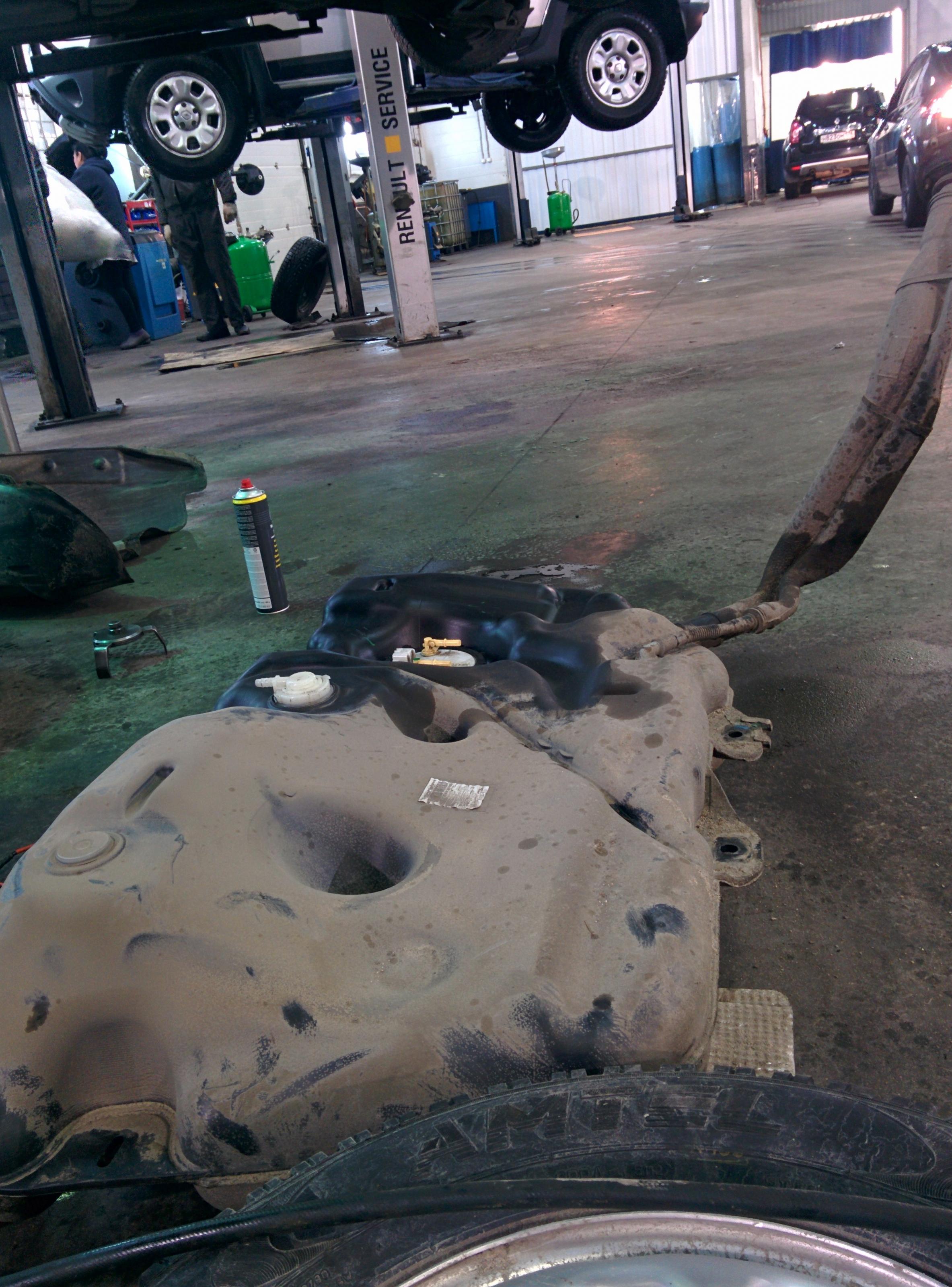

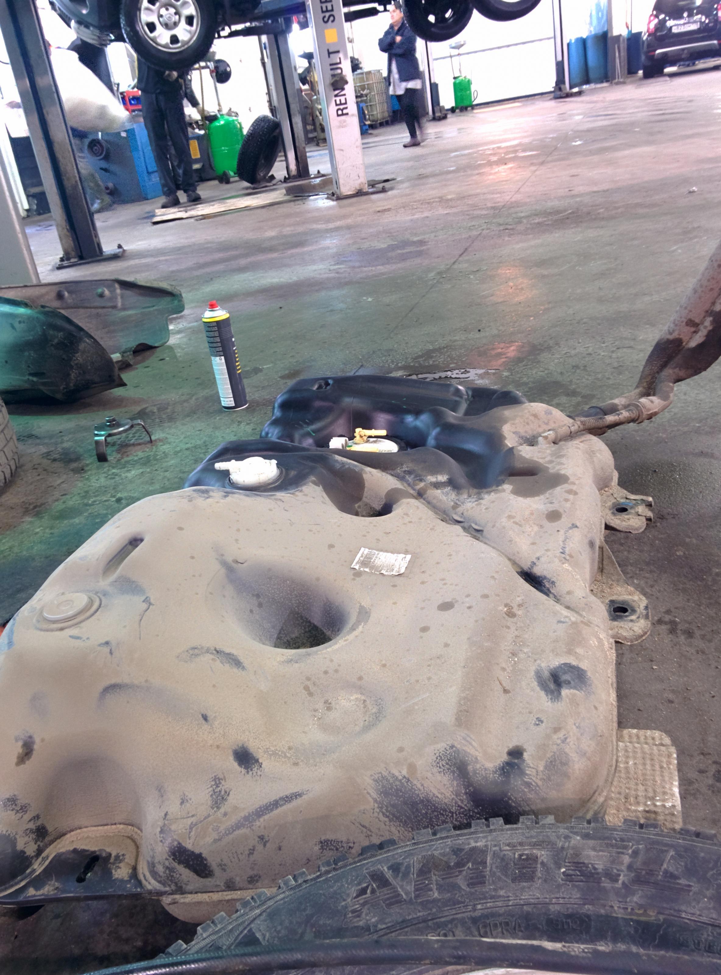

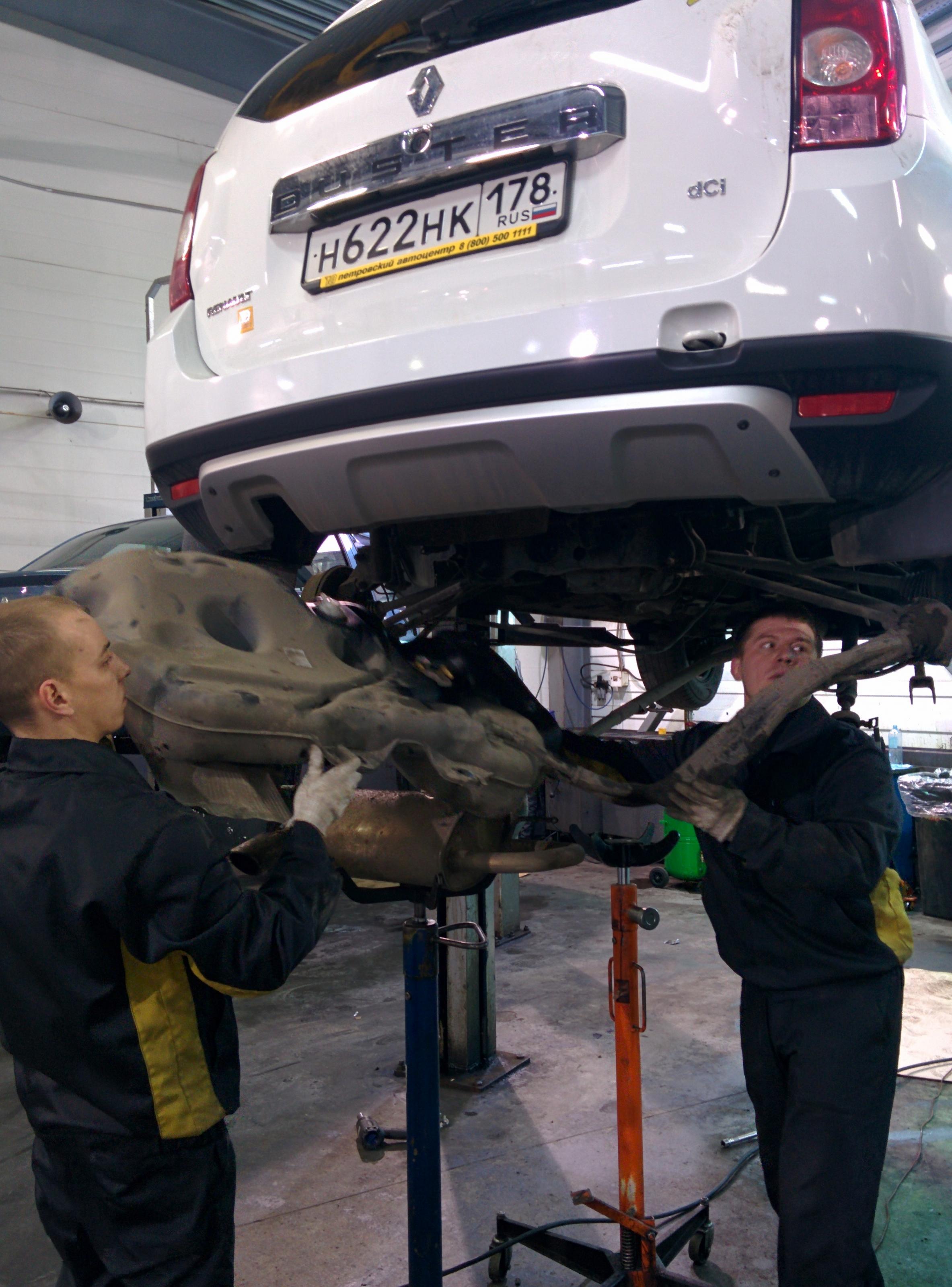

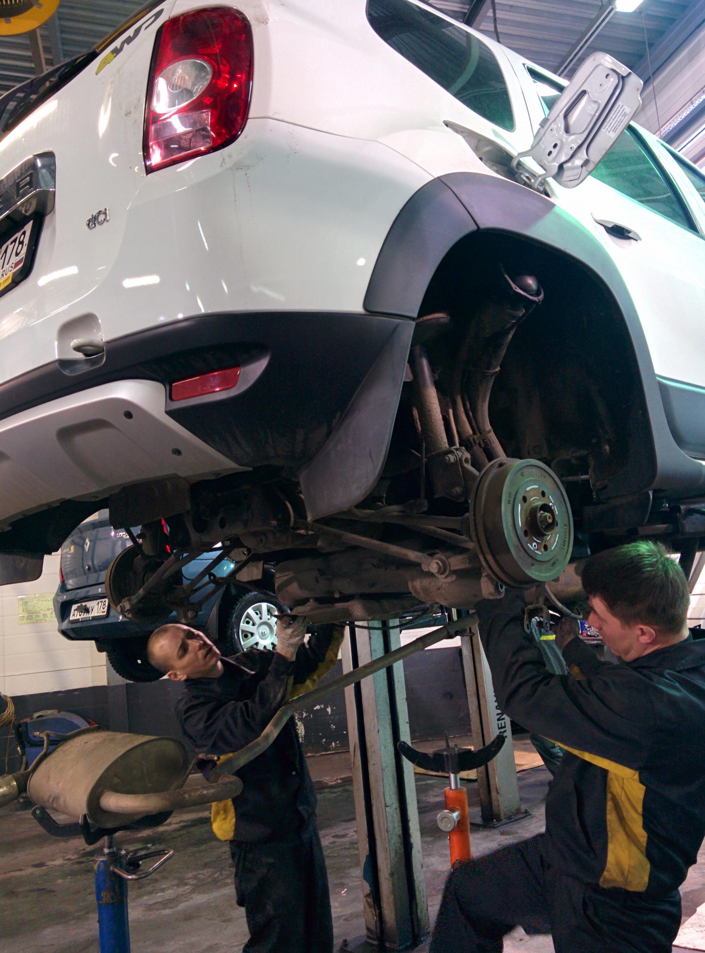

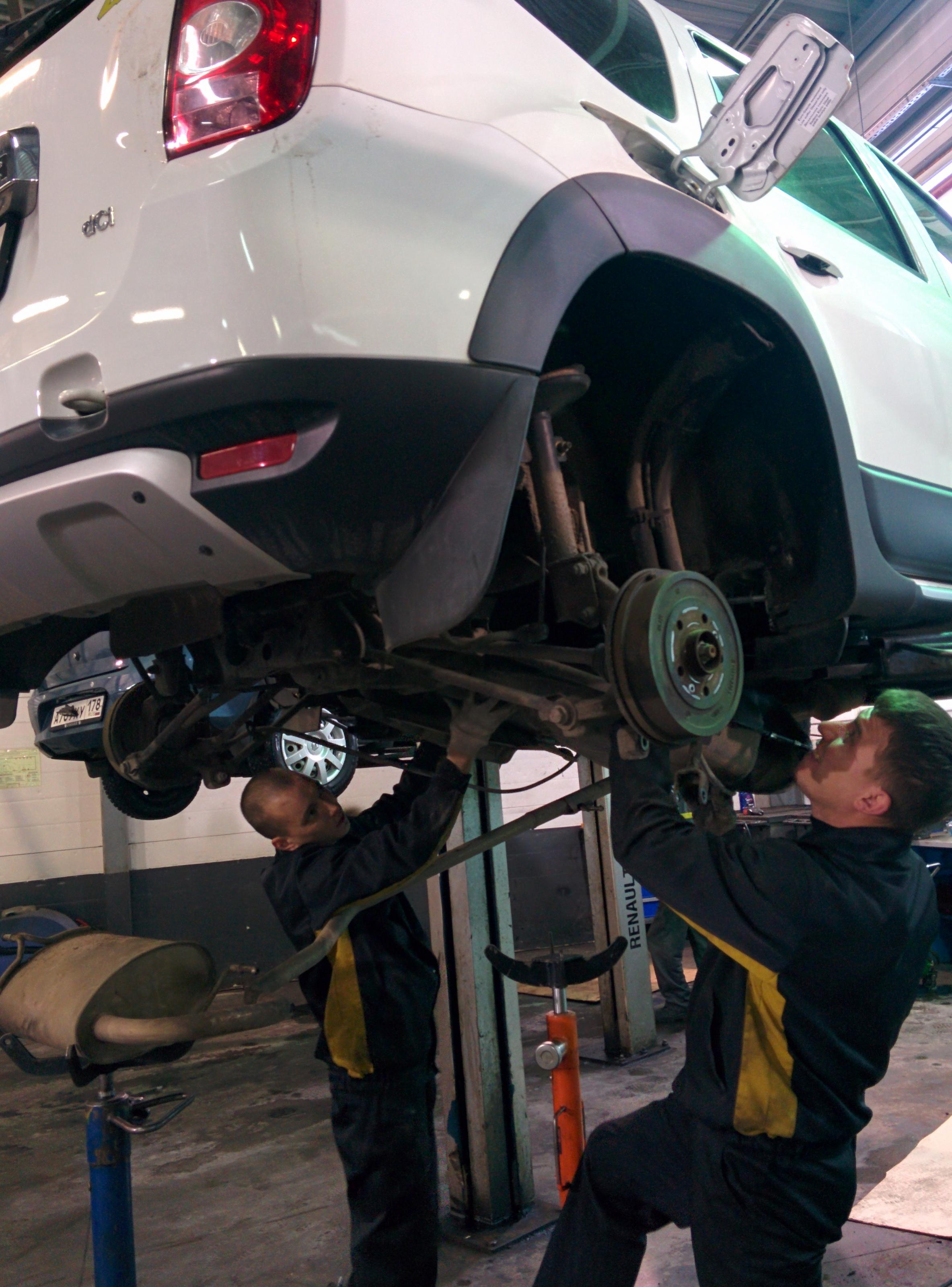

мне было очень любопытно посмотреть на верхнюю часть бензобака, в которой гуляет знаменитый воздушный пузырь, не дающий налить более 52 литров топлива. Поэтому сфотографировал бак и процесс его установки с разных ракурсов.
Внимание! все фото сделаны в разрешении 2368*3200. Будьте аккуратны с трафиком на мобильных устройствах.

я тоже так подумал. Хотя знакомый автомеханик, которому я это все рассказал, предположил, что стружку ловит и дерьмовый фильтр.
А значит у пострадавшего начались необратимые механические процессы в топливной системе.

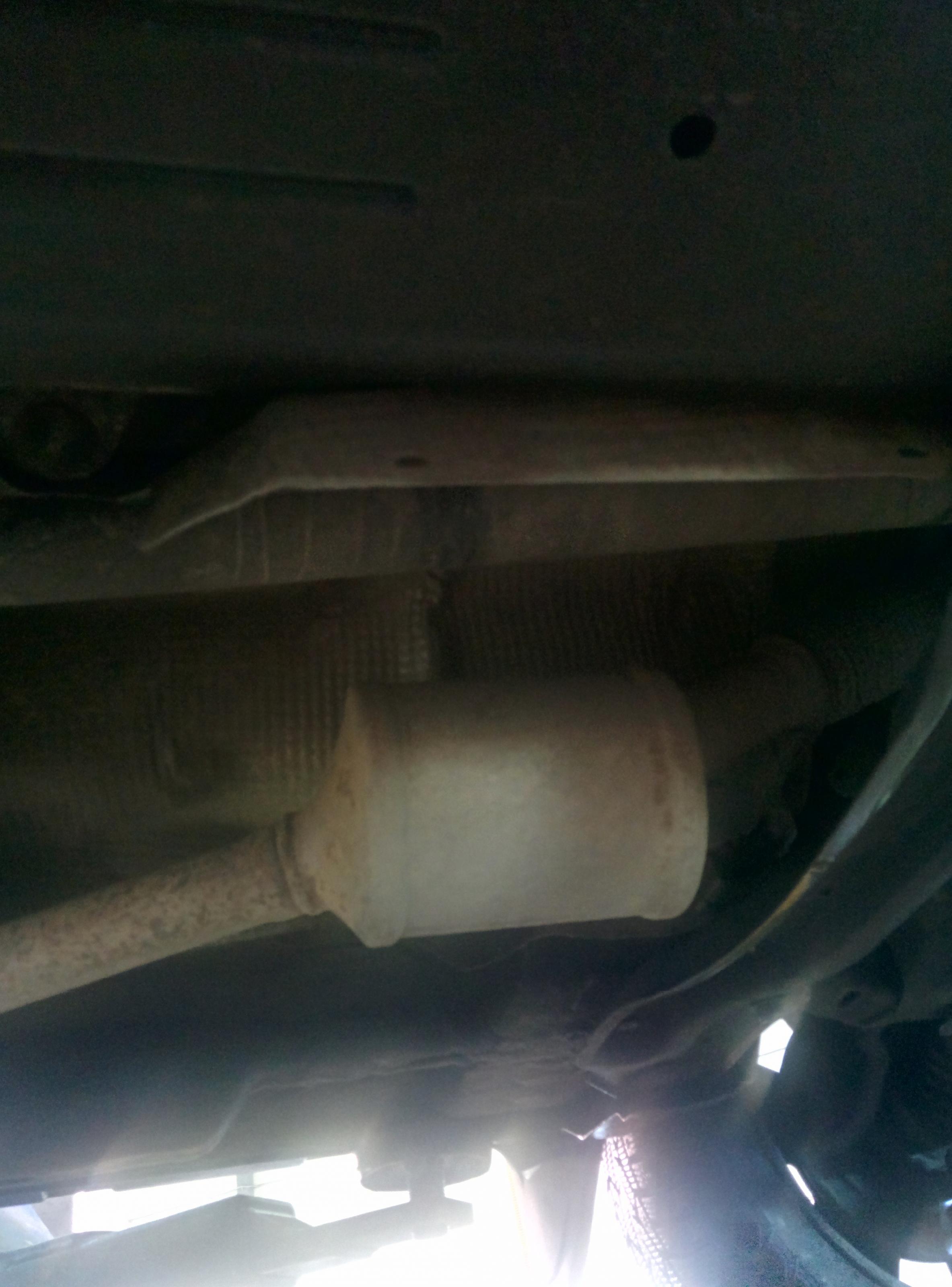

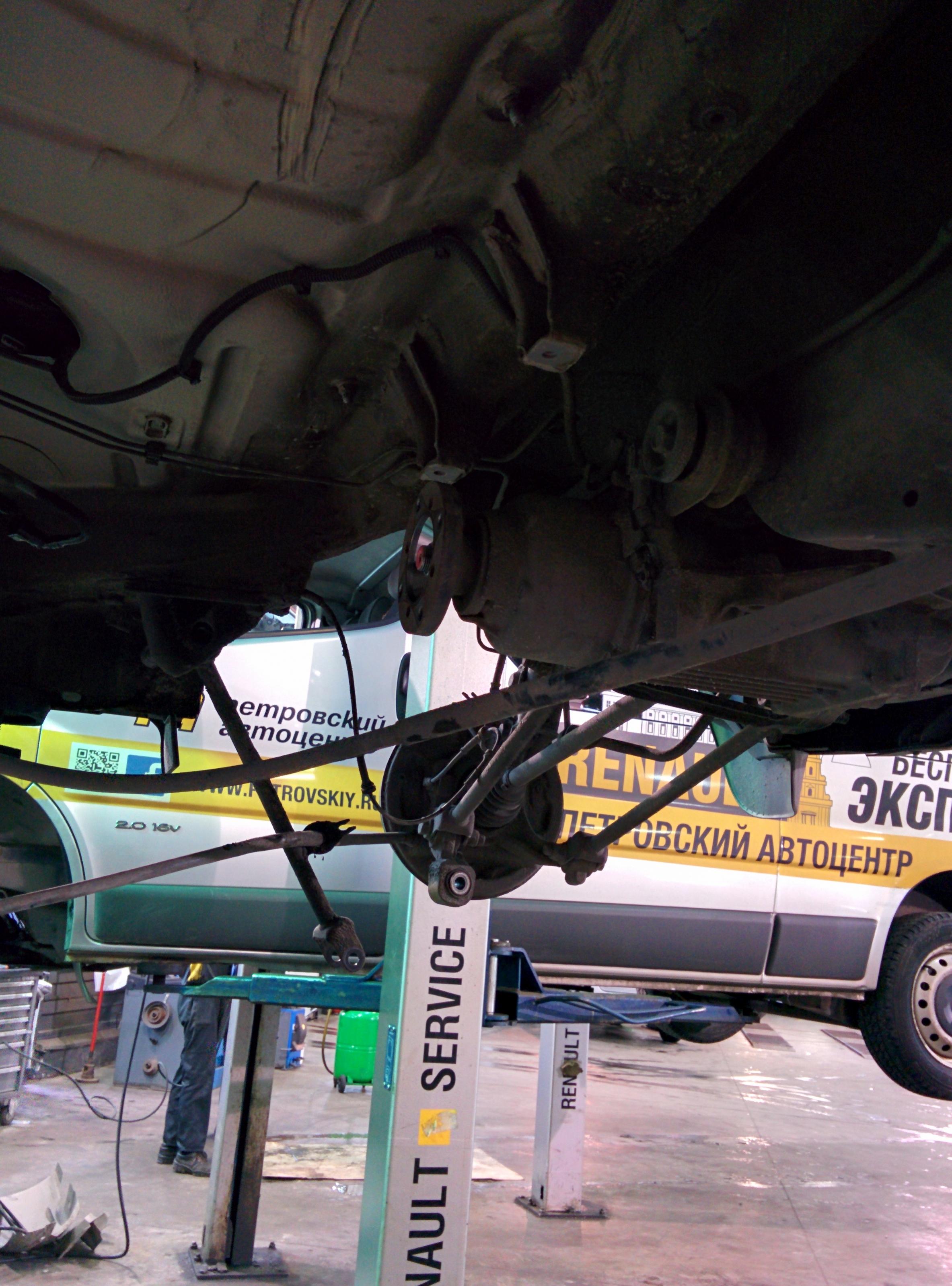

5. Поскольку моя машина была на подъемнике, сфотографировал предмет дискуссии, возникшей десяток страниц назад - катализатор:

Если стружка пошла тут в комплексе с промывкой и насос менять надо,а то опять попадалово будет.
Старый 22.12.2014, 02:01   #6172
Ворчун2014
Аватар для Ворчун2014
Онлайн: Ворчун2014 вне форума
Был(а): 10 июн 2025 18:07
ИМХО водички хапанул и ТНВД загубил. Коли стружку увидели ТНВД полюбому смотреть, иначе напрасно все. Да и топливную, насколько знаю, только паром промыть можно, иначе все по кругу: от стружки ещё сильней износ ТНВД, ещё больше стружки снова забивает форсы и тянет её по обратке в бак.

Да, так о пузыре в баке. Надеюсь, все увидели место для его накопления:
---------- Добавлено в 20:43 ---------- Предыдущее написано было в 20:37 ----------
Очень четкая выпуклость под задним левым пассажиром.
и борозда, идущая поперек бака, потом поворачивающая влево. Тоже не способствует уходу воздуха.
---------- Добавлено в 20:46 ---------- Предыдущее написано было в 20:43 ----------
Механик, что устанавливал топливный насос, сказал, что сейчас выпускают баки немного другой конструкции, у которых заправочная горловина отъемная.
Это так, к слову о том, что баки вообще бывают разных конструкций.
Насчет профиля верхней стенки я спросить не догадался.

ИМХО пузырь там на много больше, чем эта выпуклость. Посмотрите где установлена трубка выхода воздуха, а должна находться в самой верхней точке бака...
а я о чем? посмотрите на него с разных ракурсов.
К примеру, здесь:
Складывается впечатление, что сначала клапан устанавливался "правильно", в верхней точке, но на него садились и его перенесли куда подальше.
