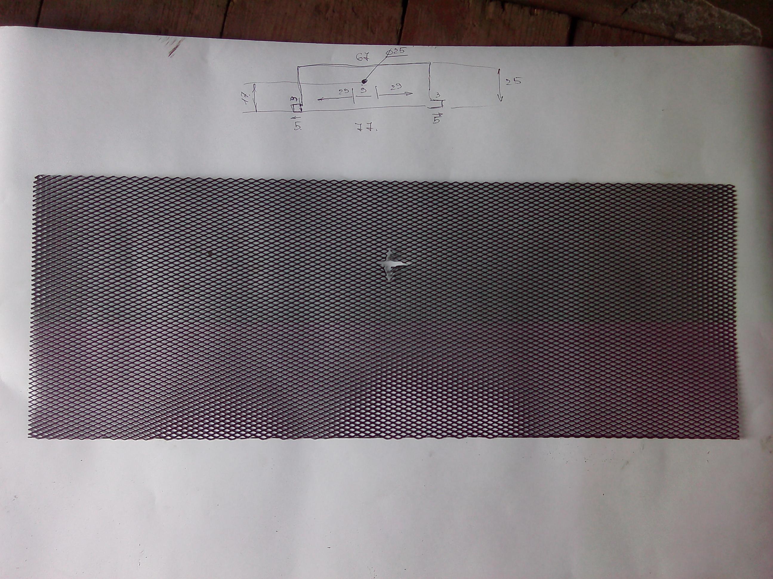

Сообщение от valese Посмотреть сообщение
Претензии к шаблонам не принимаются!!
Последний вариант моего шаблона оказался испорченным (спасибо младшему поколению). Восстанавливал по памяти, свою сетку снимать некогда – готовлюсь к поездке (10 000 верст за 2 недели водитель 1).
Могут быть мелкие неточности. Прошу присылать замечания, буду при необходимости вносить корректировки в чертежи.
Шаблон нормальный ,спасибо за него ! Сделал по нему только что ,встало почти как родное Закрепил снаружи на хомутики.

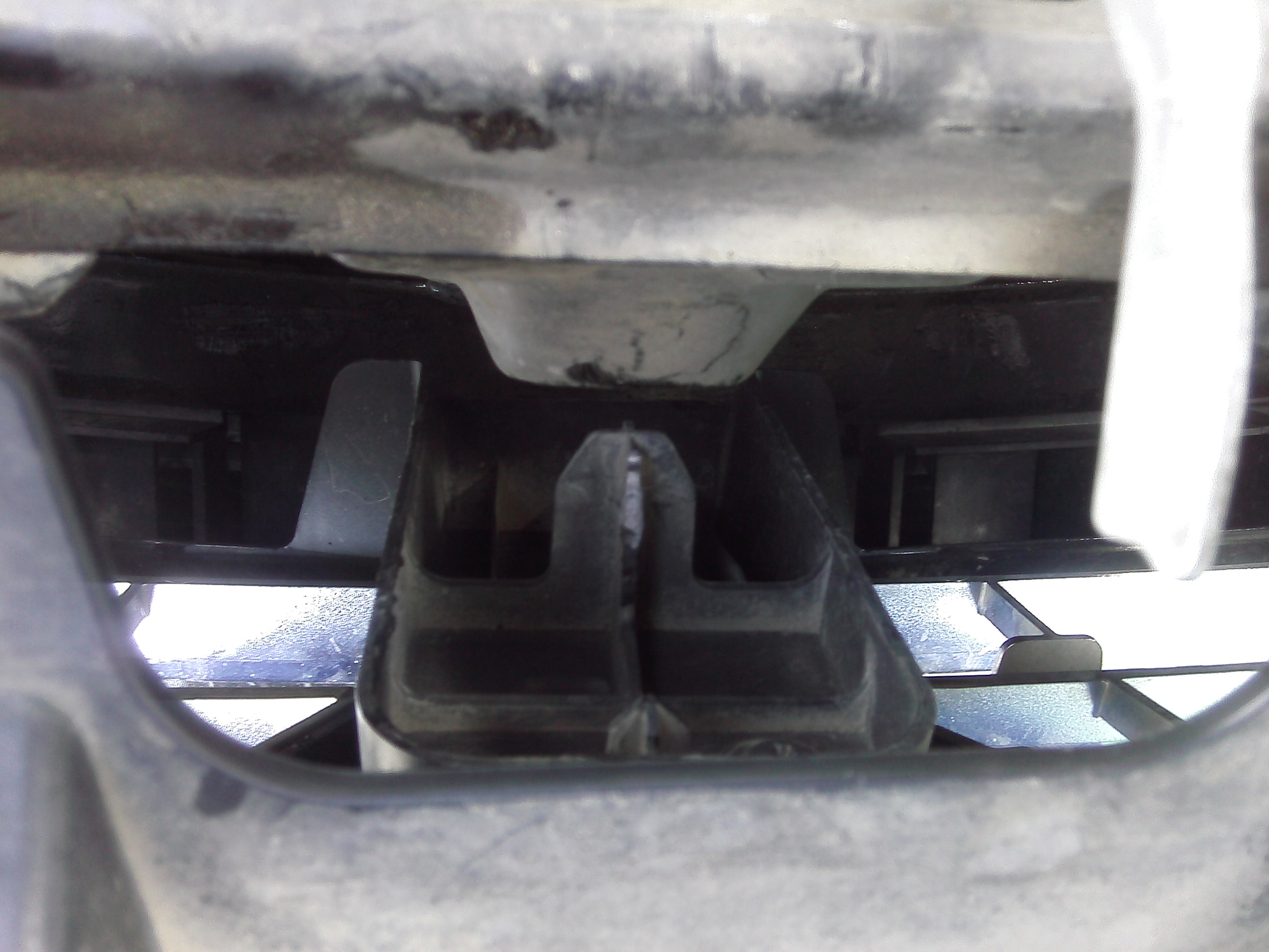

Захотелось быстросъёмную решётку. Долго мучился, в основном с креплением, зимой сделал, весной поставил. Меня в принципе всё устраивает, но мысль всё время посещает меня: "А оно надо?". Сколько раз я её снимать-то буду...

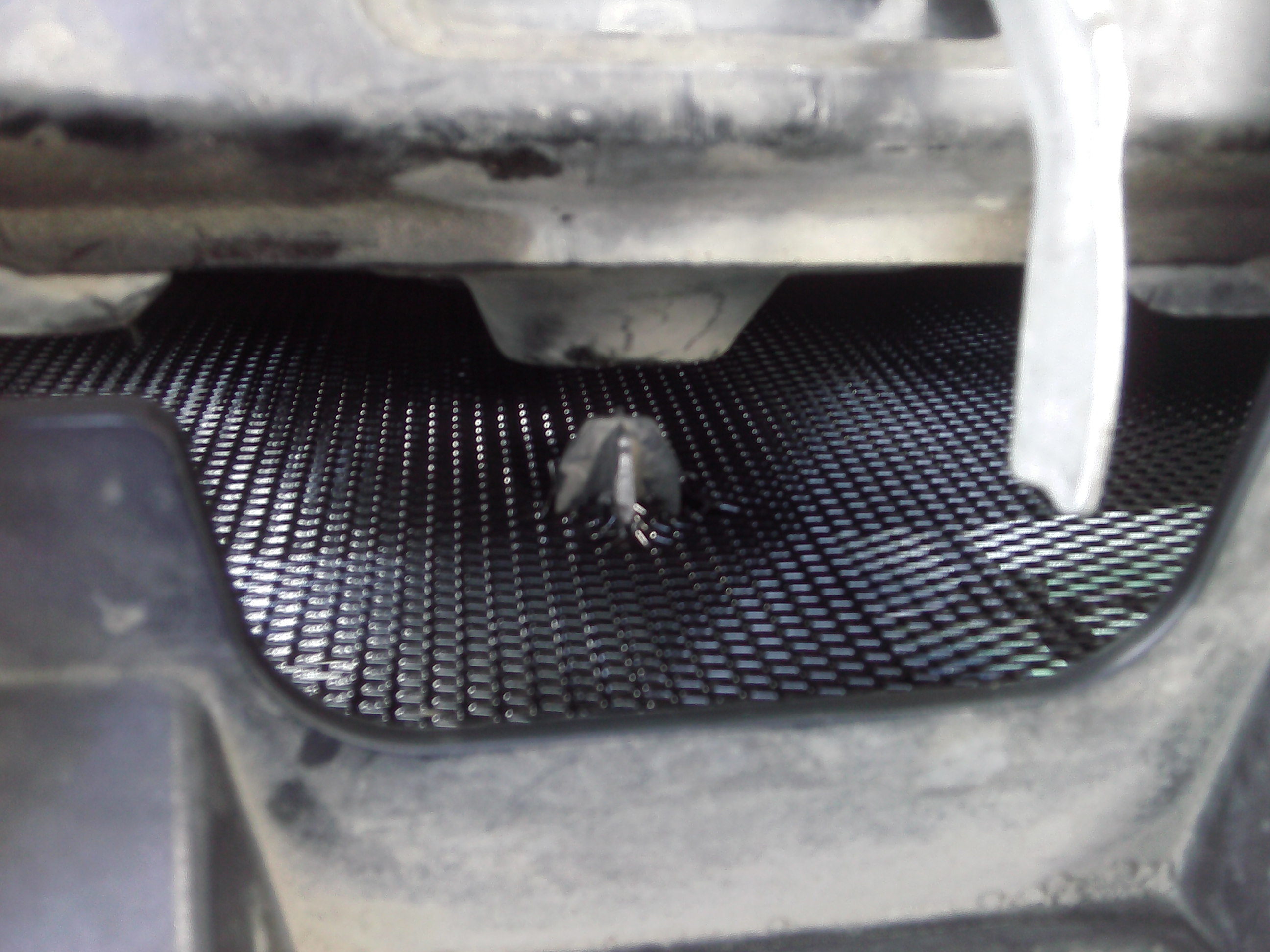

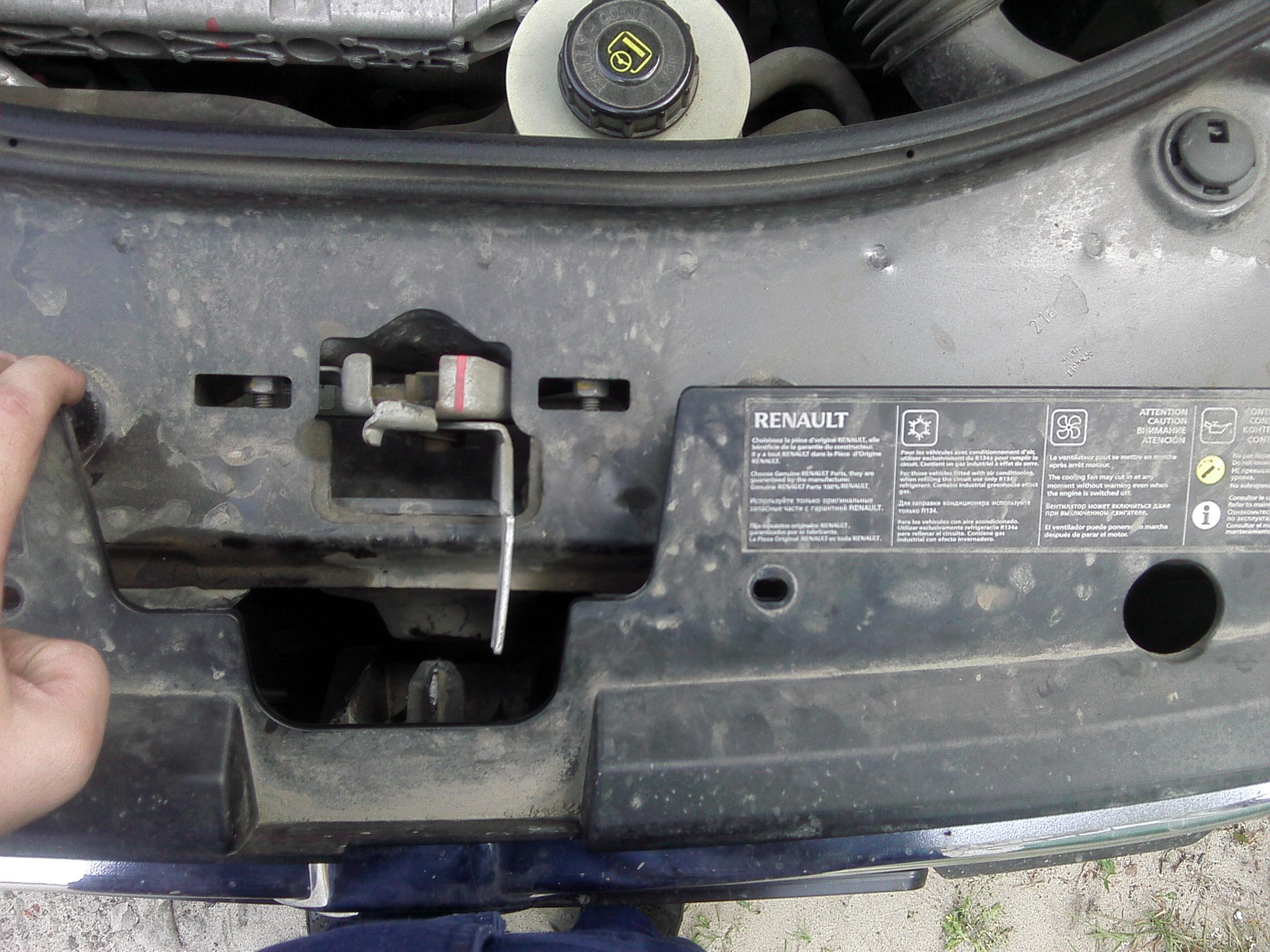

Огромное спасибо Valese. Поставил себе сетку на верхнюю часть радиатора не снимая бампер. Размер сетки 250х680 мм. В центральной части на расстоянии 170мм от нижнего края сетки вырезал крестообразную прорезь 25х25мм под штырь эмблемы. Сетка надежно прижимается декоративной решеткой и крепить дополнительно необходимости нет. По бокам остались зазоры, но радиатор закрыт полностью.
P.S. На Дастер жены установил сетку размером 250х760 мм. Встала на место легко и без зазоров по бокам.

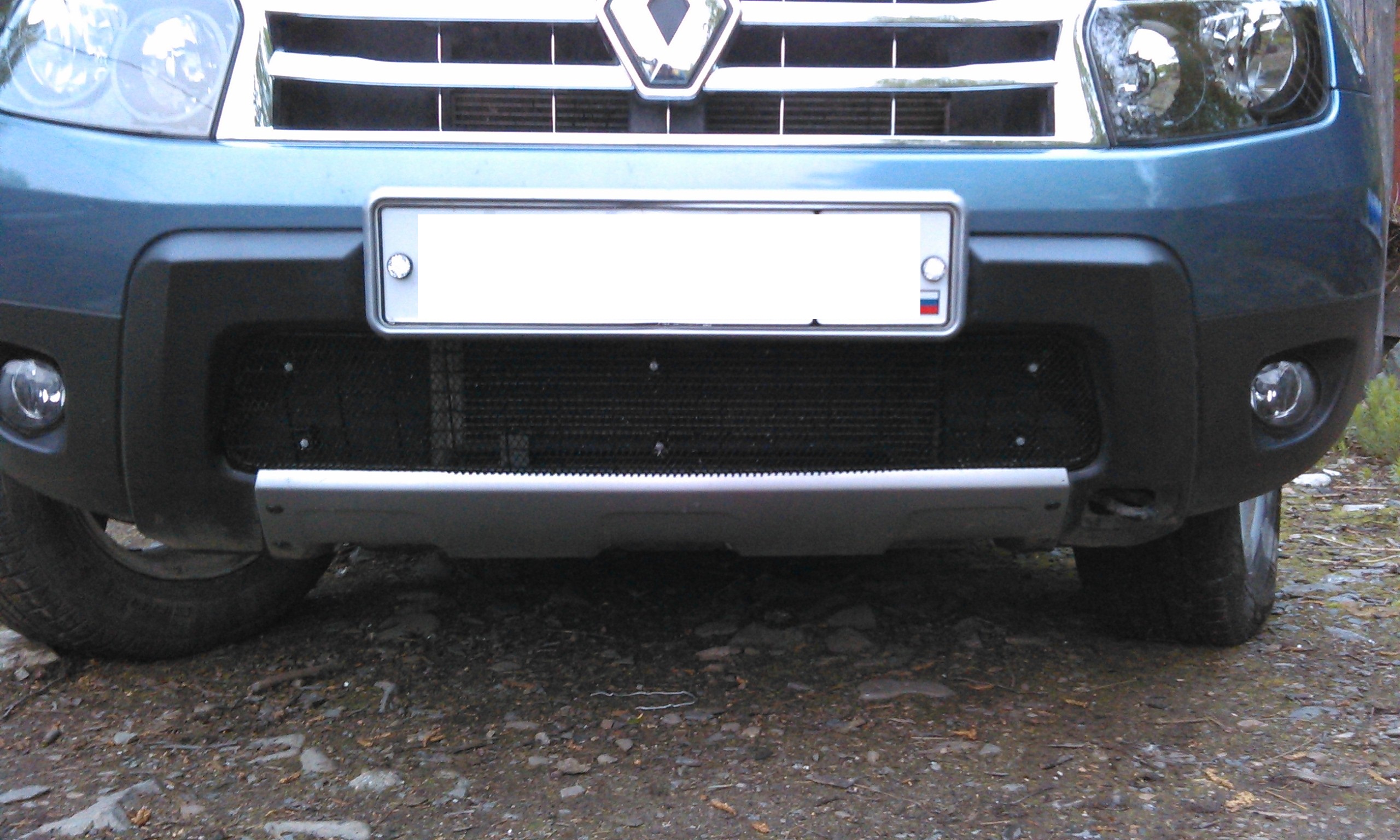

Наконец собрался и сегодня поставил. Нижняя снаружи- по периметру П-образная резинка. Крепление хомутами-поставил хорошие до -50 градусов расчитаны. Верхнюю поставил не снимая бампера-демонтировал накладку с информационными наклейками( 4 винта. 8 саморезов под торкс и 5 защёлок). Без этой накладки доступ для установки приемлемый. Отдельное спасибо знакомому за картонный шаблон верхней сетки. Затраты-650 рублей сетка и хомуты+ 2.5 часа работы с пивом и перекурами.Получилось не хуже чем у ОД. но у него цена 6000 руб.

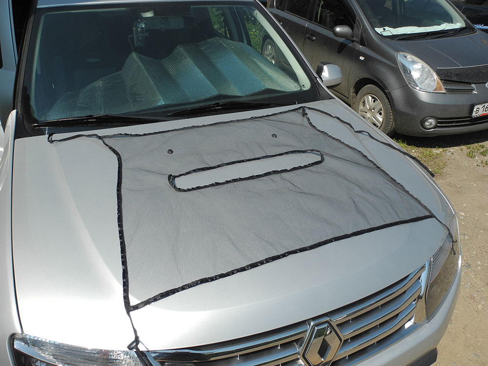

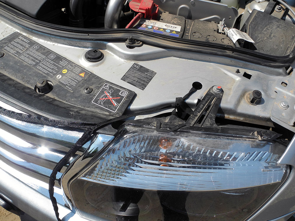

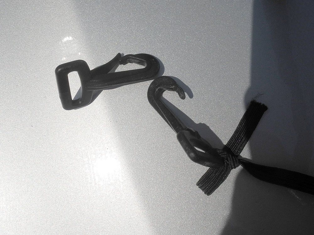

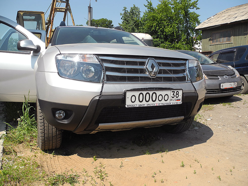

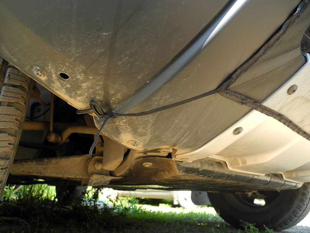

В ожидании неизбежного вылета тополинного пуха и мелких насекомых (от крупных защита уже стоит) сделал такой вот передничек на автомобиль. Для этого была приобретена сетка, в текстильном отделе магазина.-1 метр. Их там было великое множество самого различного цвета. 4 метра тесьмы и 2 пластиковых карабинчика, которые легко превращаются в крючки, ну и резинка черного цвета (от трусов, полагаю) На все ушло около 200 руб. Часа 3 кройки и шитья. Сверху привязывается, снизу цепляется. Отверстие для номера в половину от его высоты, снизу заводится за номер. На оригинальность не претендую, где то видел, не могу найти. Ставится и убирается за минуты, если не за секунды.

Alex27, Выкройки не осталось? ИМХО для поездок на дальняк штука очень нужная...
---------- Добавлено в 09:14 ---------- Предыдущее написано было в 09:13 ----------
P.S. или хотя бы чертежик с размерами набросайте пжалста...

Специально выкройки не делал. Делал по месту. Открыл капот, накинул сетку, расправил, придавил сверху грузиками и обрезал. Только надо учесть что сетка, по крайней мере моя, растягивается по горизонтали и не тянется по вертикали. Так и сориентировал.

Сообщение от Alex27
сетка, по крайней мере моя, тянется по горизонтали и не тянется по вертикали
А разве тесьма не убирает эту тянучесть?

По умолчанию Re: Защитная сетка на радиатор
Убирает. Ну так, на всякий случай. )
