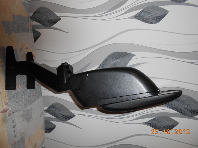

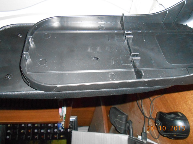

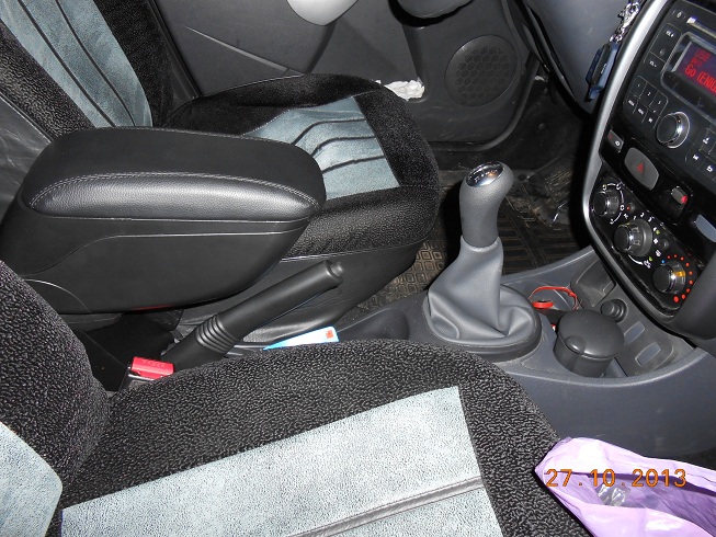

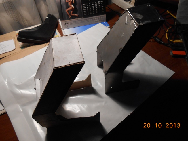

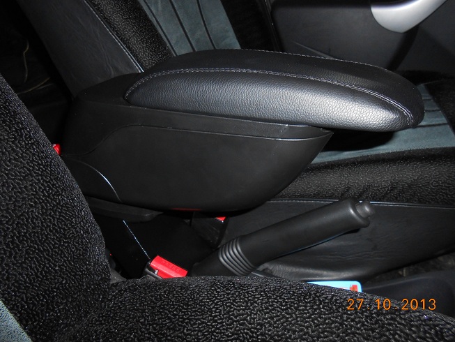

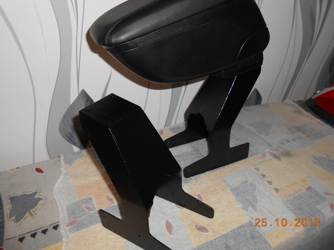

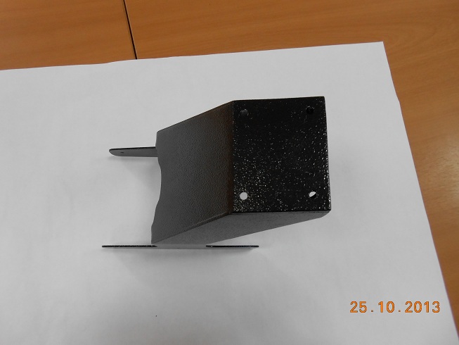

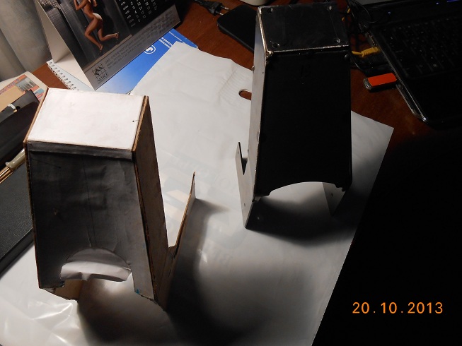

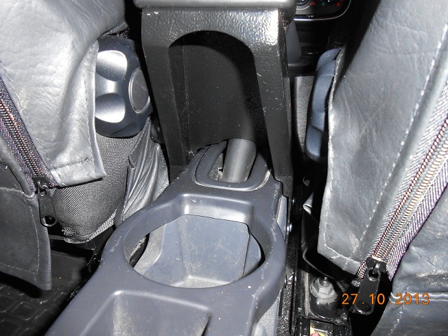

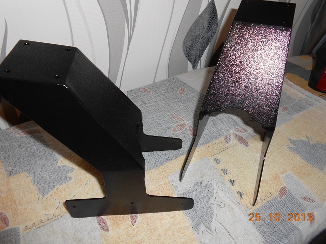

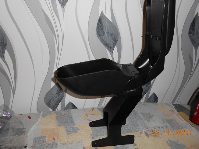

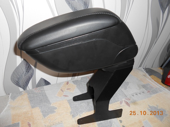

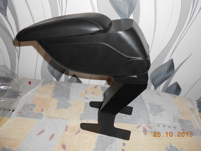

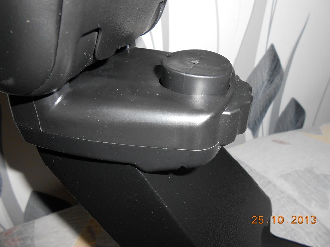

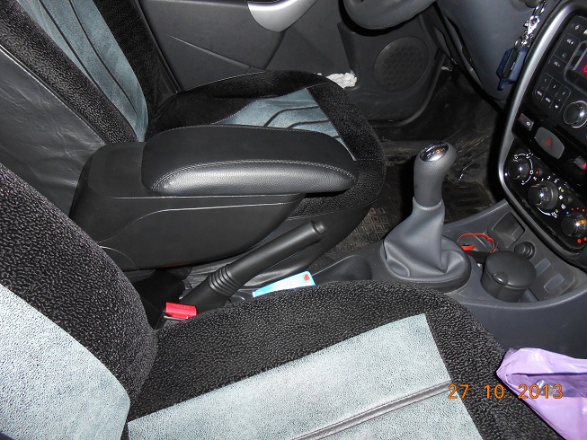

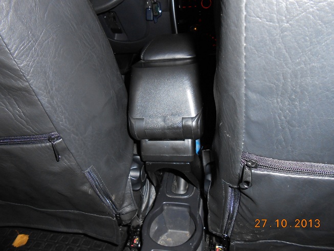

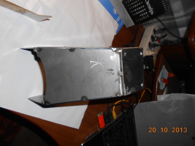

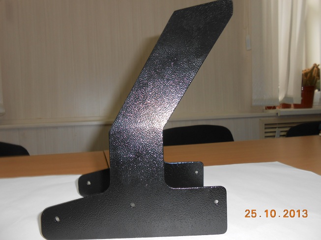

Не стал ждать милости от природы, да и жаба задавила, за это отдавать такие деньги, решил сделать сам, руки вроде есть. Взят подлокотник универсальный 650р. Лишнее выкинул. По фото предлагаемого в нете сделал подставку, опора увеличена, так как не хотелось снимать накладку тонеля, да и кронштейн, крепящийся на пол без штампов сделать практически не реально, тем более по фото. Окраска порошок (есть возможность), но это не критично. Вот что получилось.

Неплохо. Но беда всех подобных подлокотников - это две тонюсеньких пластмаски на которых вращается подлокотник. Они быстро ломаются.
А оснавание много лучше получилось, чем у всего, что продаётся.
Респект.

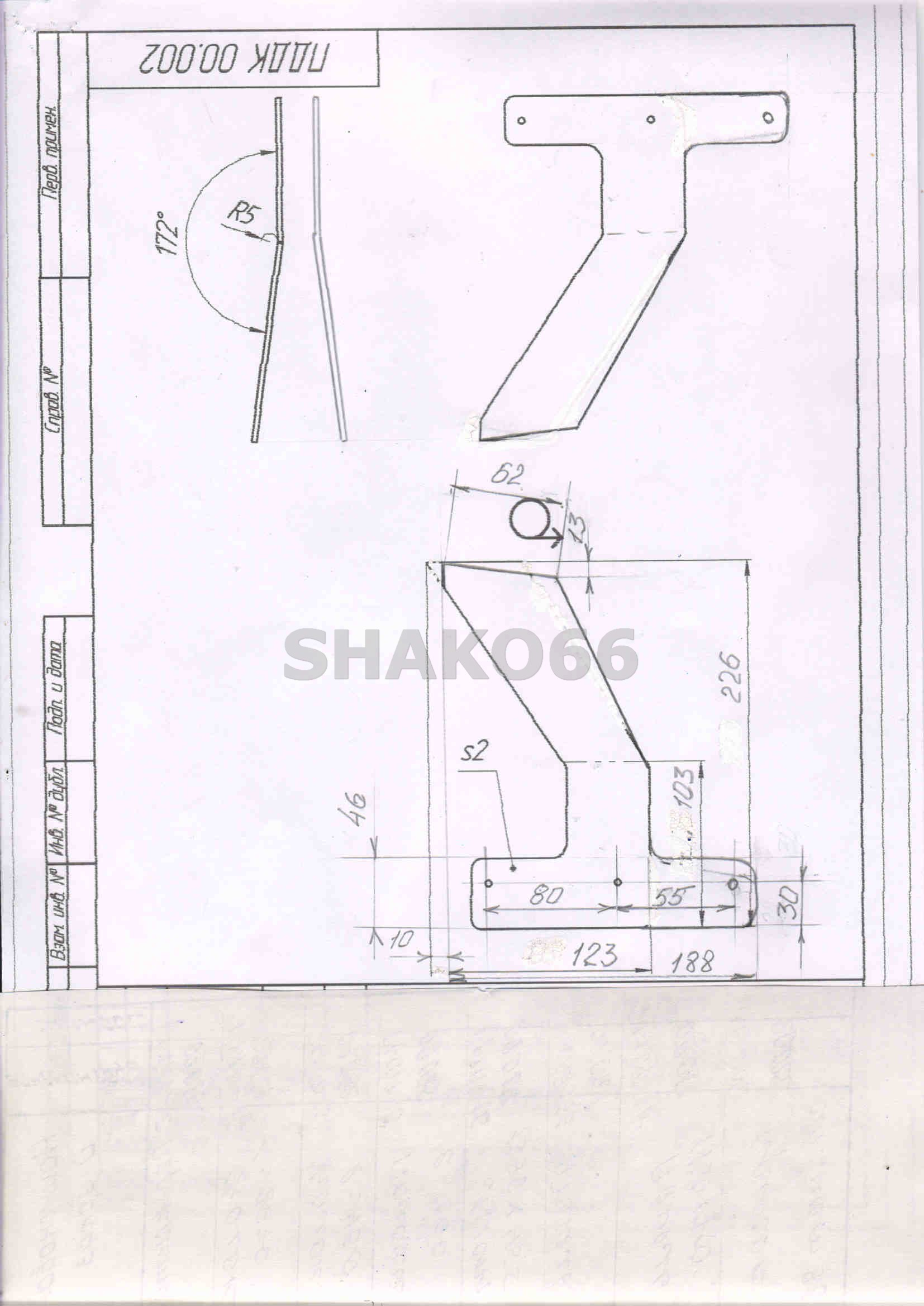

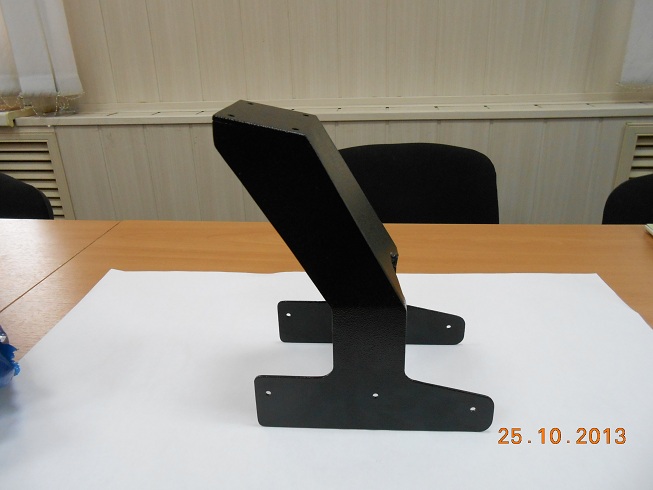

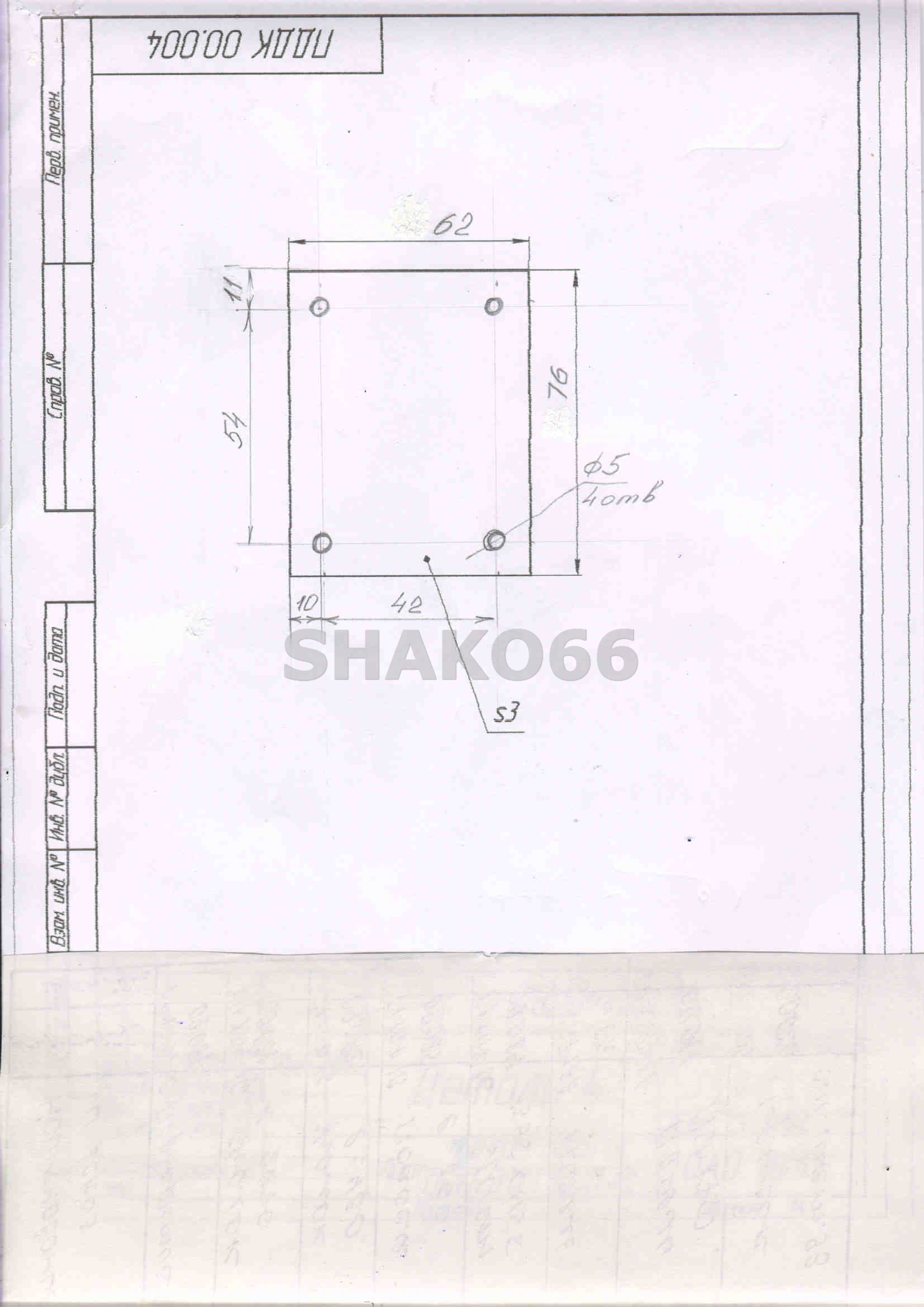

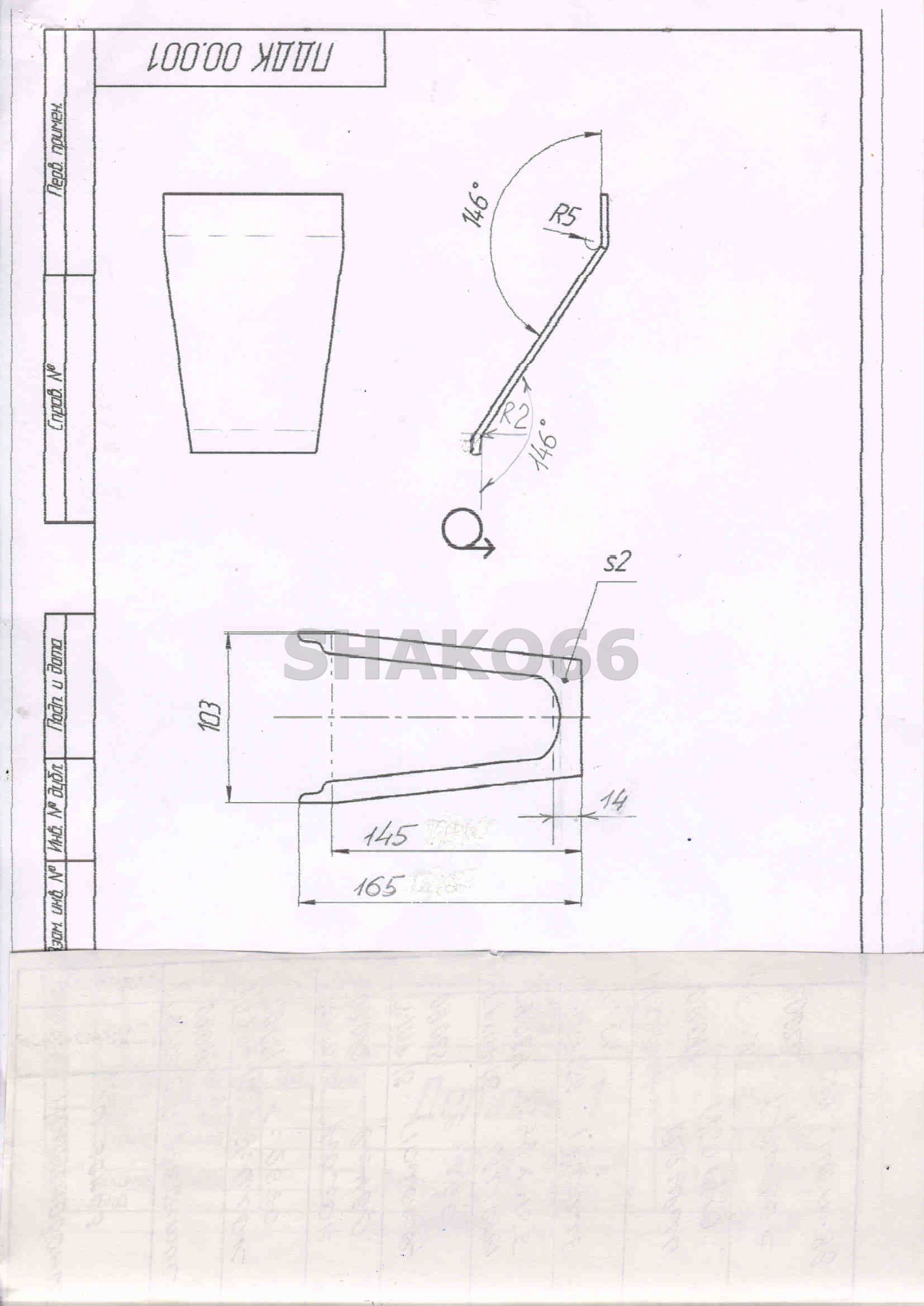

+1 Выложи замеры подставки пожалуйста!

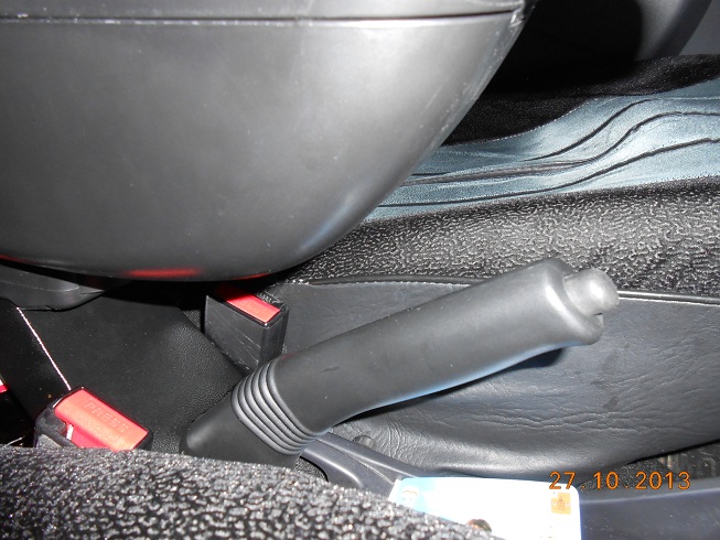

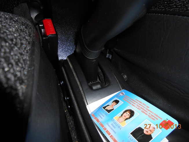

Тоже сам делал - подсовывается под передние болты сидений. Немного пружинит.

Автомобиль: рено дастер
По умолчанию Re: Подлокотник и его установка

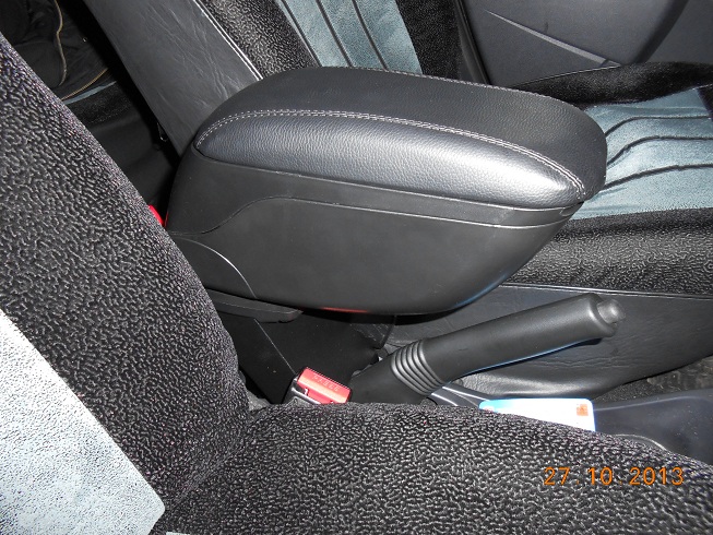

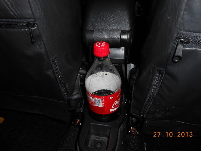

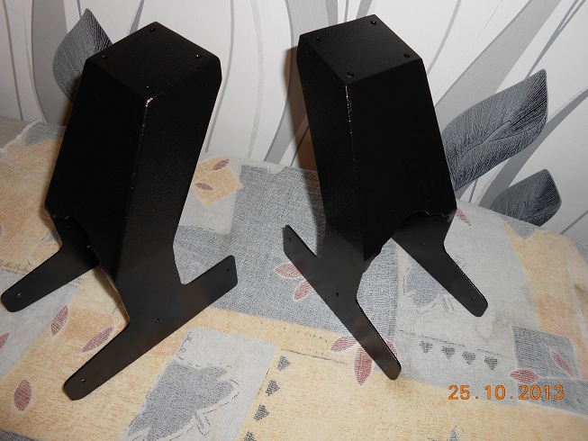

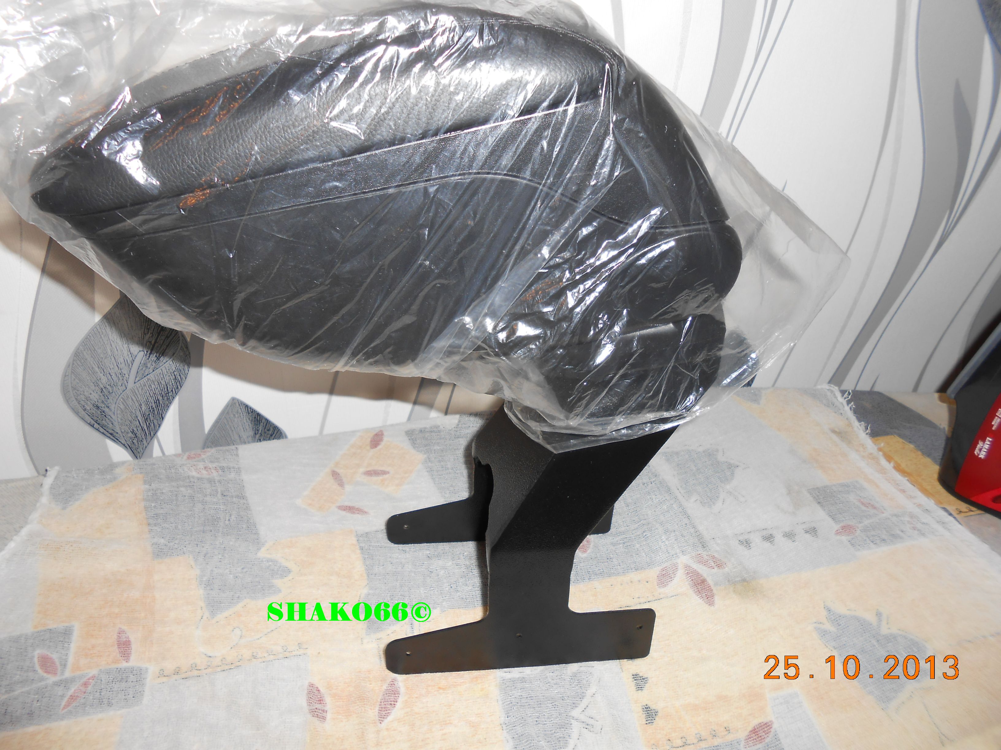

odv, Завтра выложу. А пока получилось так.

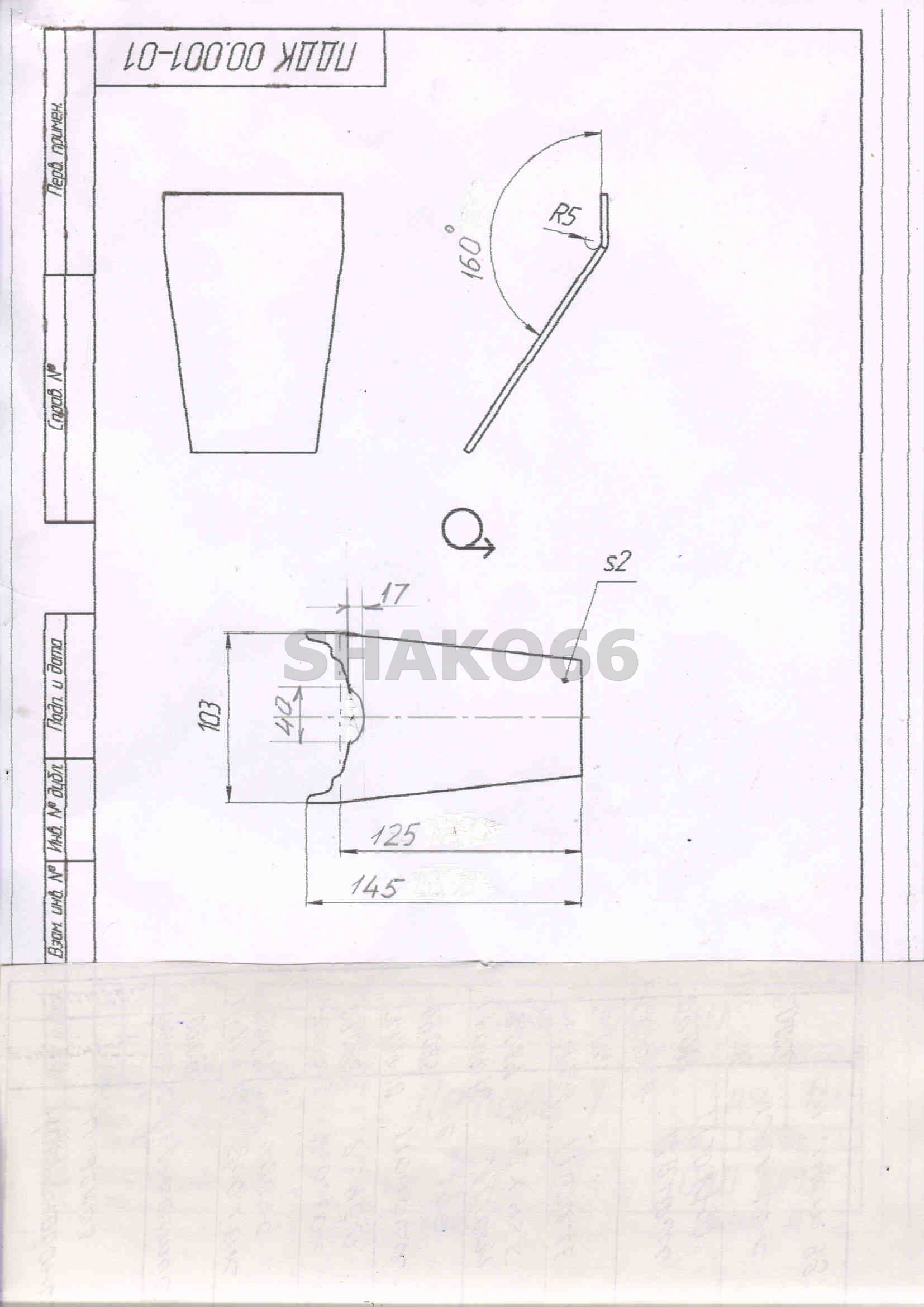

odv, Как и обещал.

Сообщение от shako Посмотреть сообщение
odv, Как и обещал.
Спасибо Я б на твоем месте заказы принимал на изготовление
Privilege 2.0 4x4 МКП
Старый 28.10.2013, 20:03   #617
shako
Аватар для shako
Онлайн: shako вне форума
Был(а): 11 Янв 2017 17:10
odv, Если будут заказы. Но только на кронштейн.
