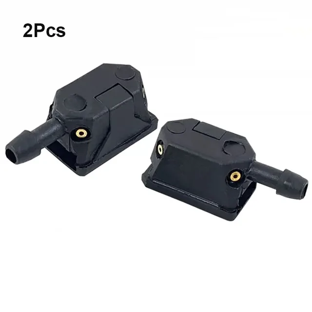

Модернизировал слегка форсунки омывателя, точнее перенес их на рычаги стеклоочистителей. Из материалов понадобились , жабо - под ним лучше провести шланги, пара переходников шланга омывателя газель next газ ,шланг омывателя стекла задка УАЗ,пара трубок резиновых ГАЗ 505215805 ,пара 505215803
держатель трубки омывателя газель next газ ,ну и китайских форсунок на поводки
за 92 рэ пара .

Форсунки омывателя на поводках в целом пока не разочаровали. Но есть один нюанс жиклёры в этих поводках струйные, а так как они практически вплотную к лобовому стеклу то распыл минимален и много омывайки тратиться впустую хоть я как и писал ранее нижние жиклеры заглушил сразу. Решение есть это веерные жиклёры прикупив парочку жигулевских веерных форсунок заменил после небольших доработок … Благо как это сделать есть достаточно тем .Вот одна из более подробных тем как это делается фотки не грузятся вот кратенький отчет с драйва http://https://www.drive2.ru/l/643820958863349290/
