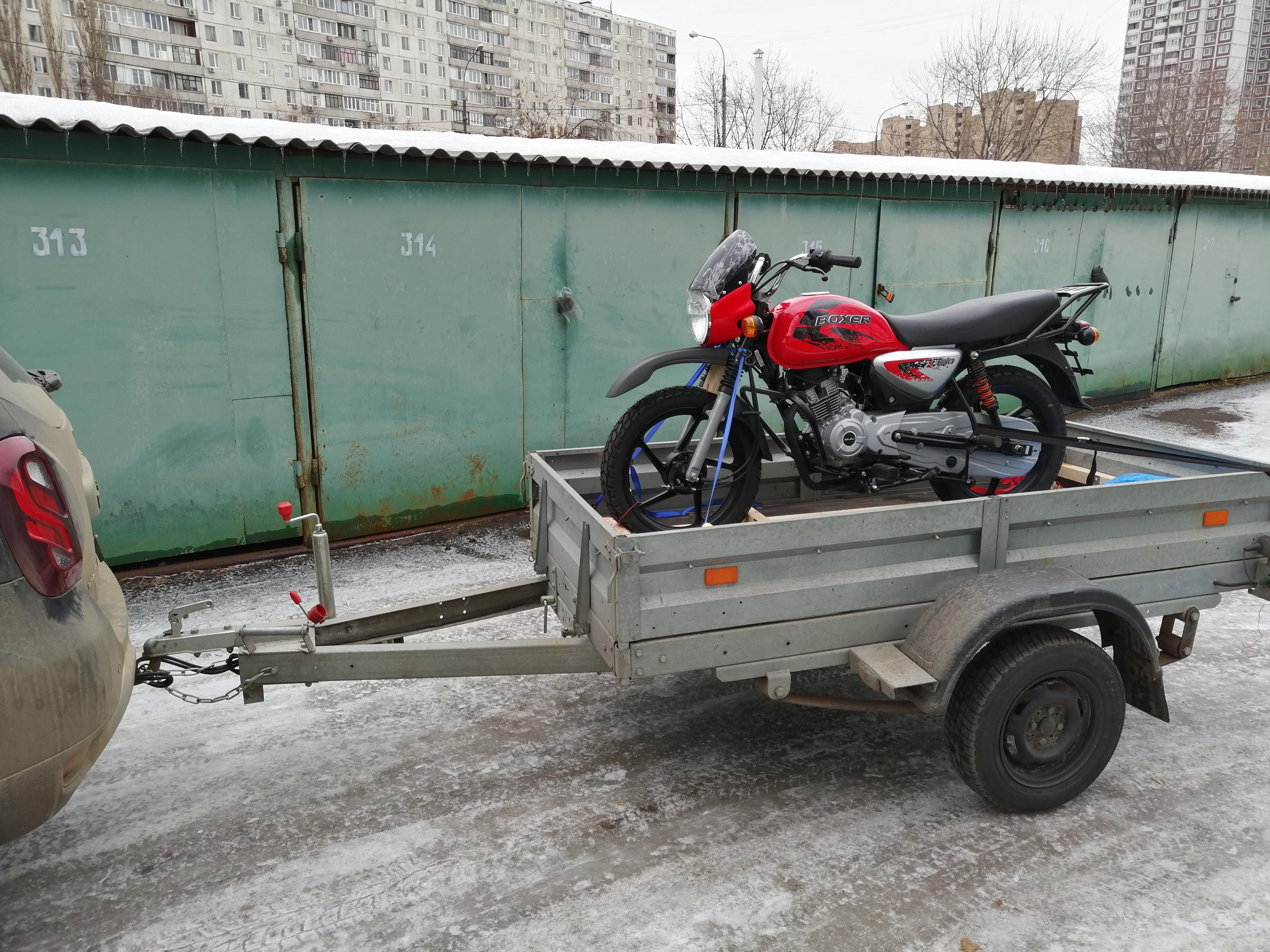

Мой прицеп МЗСА
Ремонт Окон ПВХ

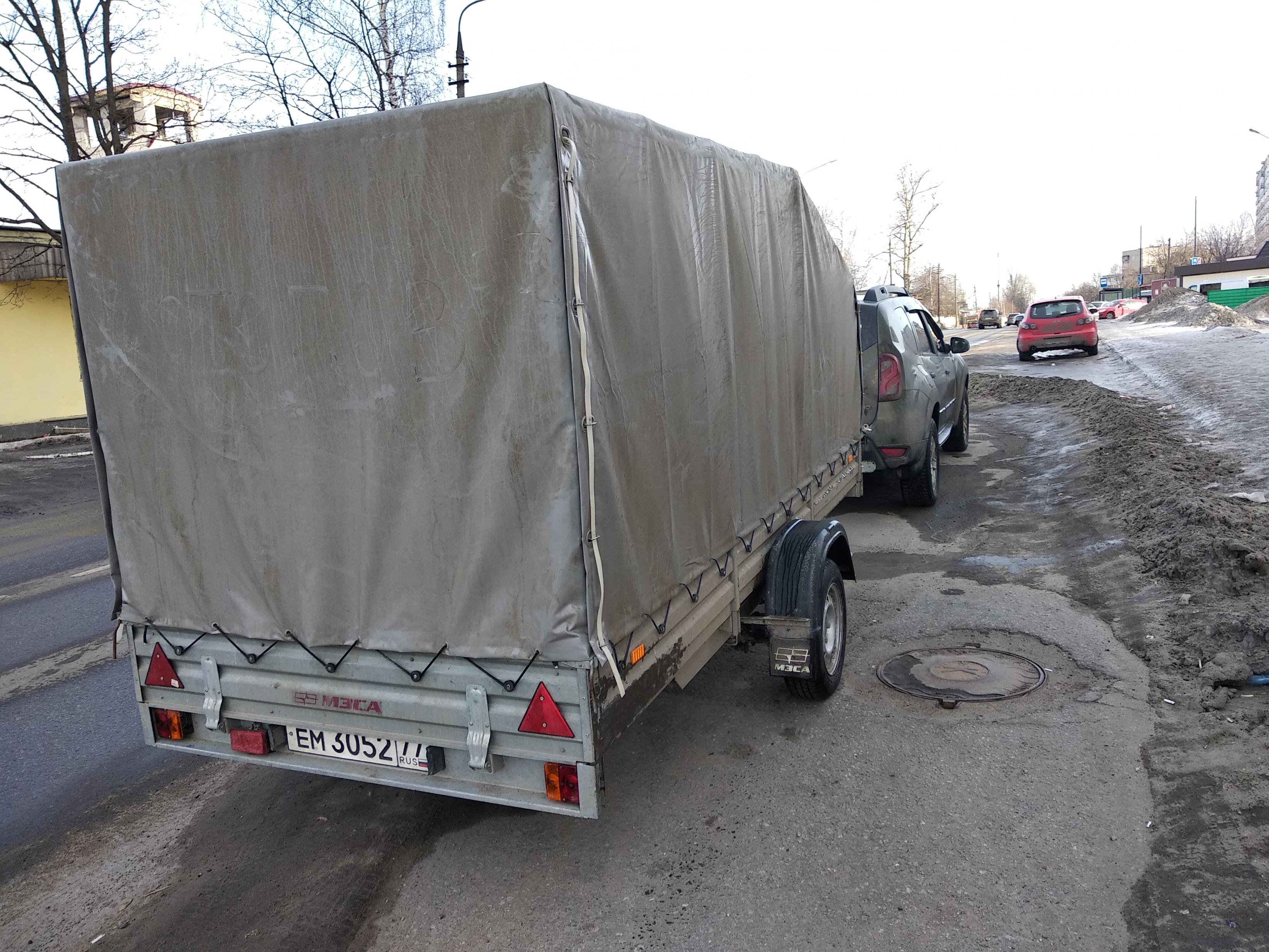

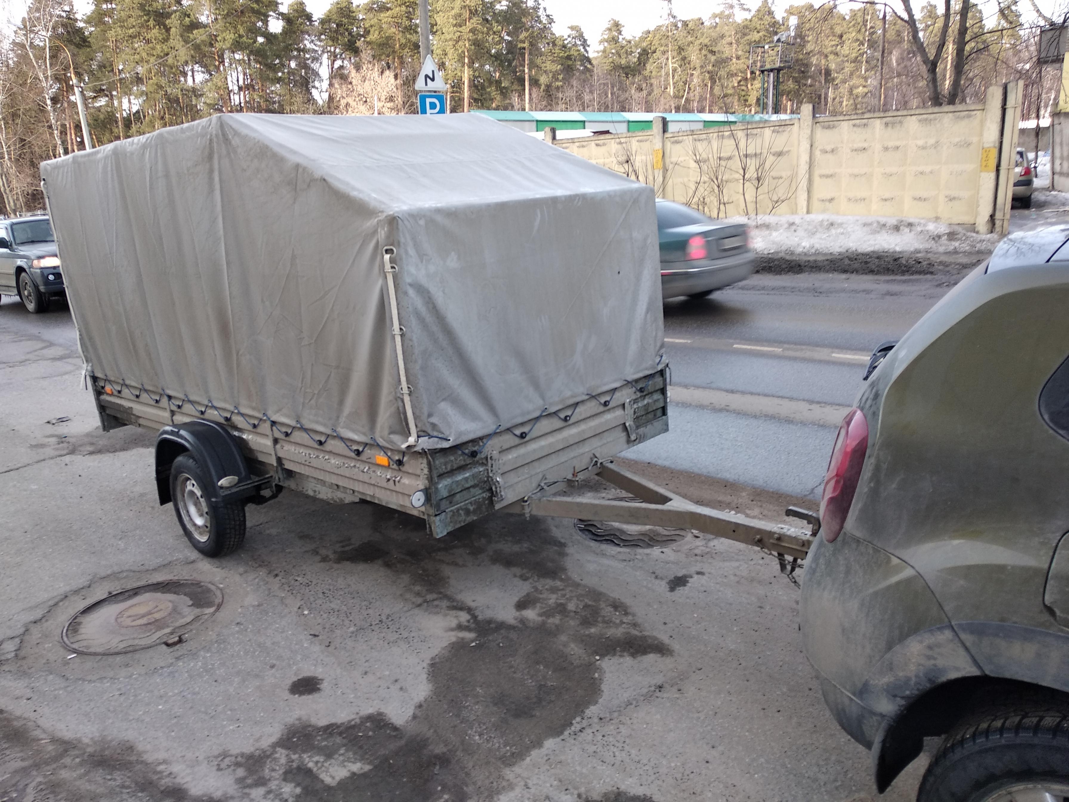

У меня МЗСА 817710.004 с высокими бортами, покупал года три назад напрямую у изготовителя на Открытом шоссе.
Колеса R13. Таскал его Короллой, прицеп стоял ровно.
Теперь зацепил его за Дастера (фаркоп купил bosal), фотку на асфальте не догадался сделать
но даже по этой видно что прицеп стоит не горизонтально.
Диски у прицепа как у ВАЗа классики, и покрышки 175/70R13
Как думаете, 14е колеса исправят ситуацию? Или искать 15е (а бывают ли такие)?
Или может быть есть еще какие то способы?
26.08.2020, 13:29
#620
Регистрация: 26.12.2010
Сообщений: 8,203
: 10904
Был(а): 18 июн 2025 18:45
Адрес: Мск
Re: Прицеп для Дастера.
Сообщение от Oldtech
Как думаете, 14е колеса исправят ситуацию? Или искать 15е (а бывают ли такие)??
А зачем добиваться этой самой горизонтальности? Кроме желания потратить деньги, смысла не вижу
