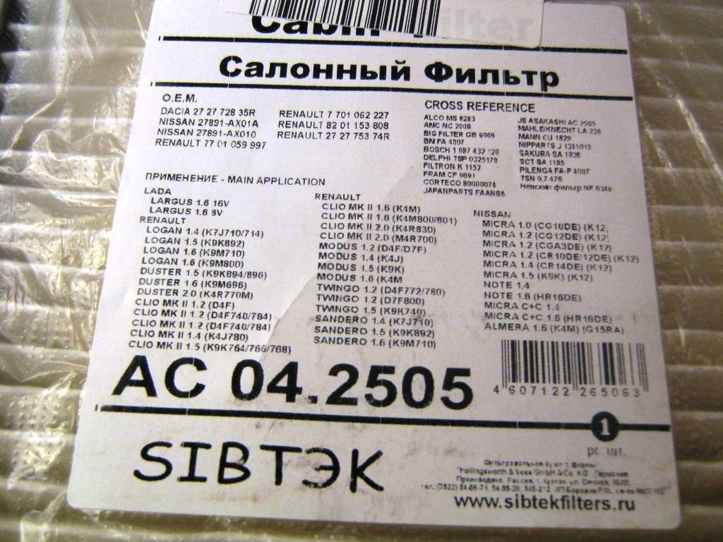

Такой купил: "Сибтэк" АС 04 2505 за 168 р. в емексе. Он в пакете, без коробки, продается. Еще не ставил.

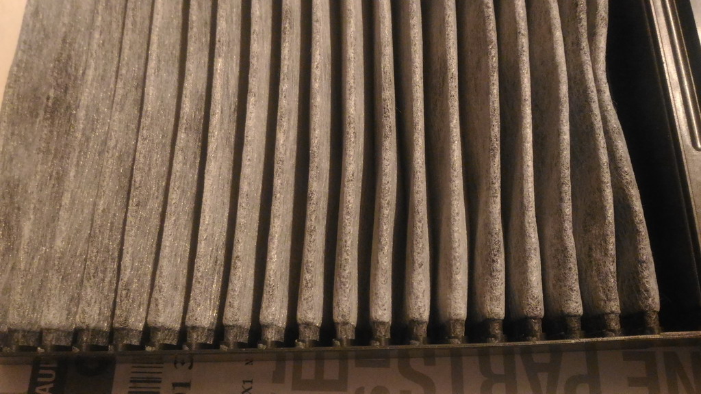

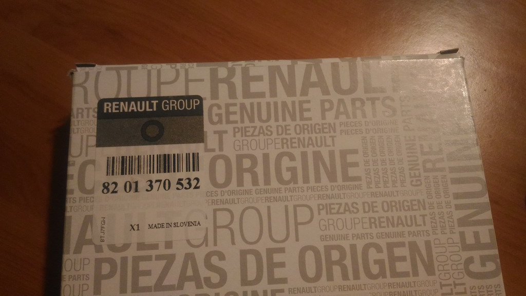

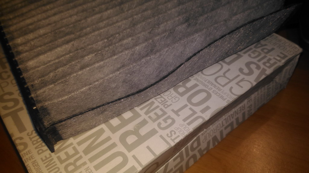

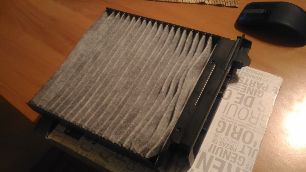

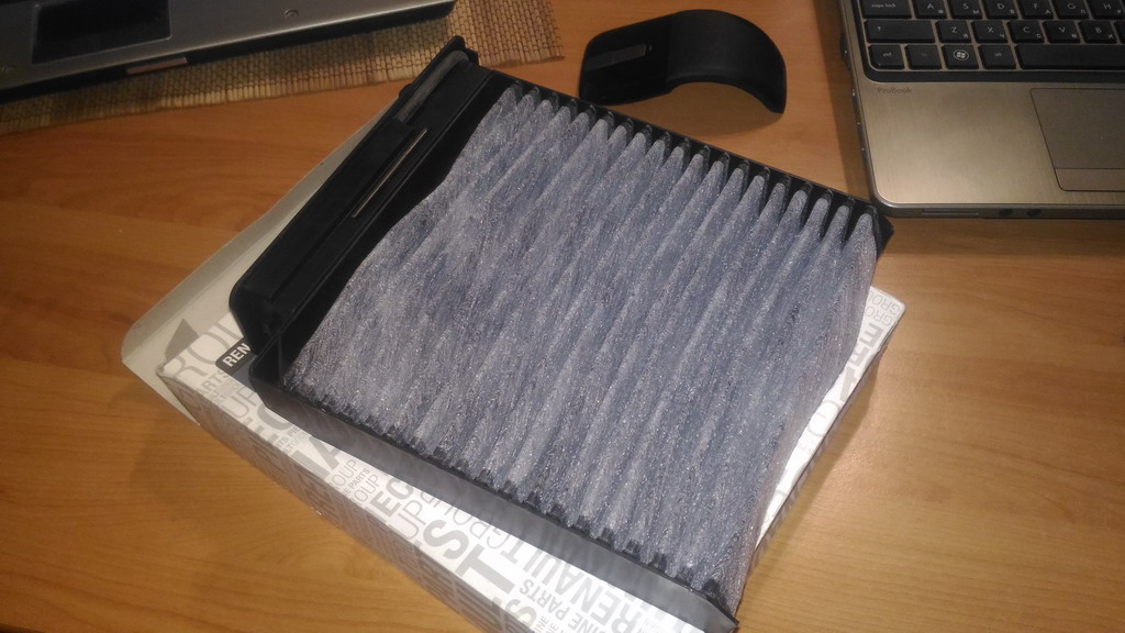

Пришел оригинал Renault 8201370532, угольный, изготовитель Purflux.
На вид сделан добротно, пластик гораздо массивнее и более гибкий, чем у Mannовского, у которого при установке сразу треснула рамка и отклеилась бумага.
Фильтрующий материал похож на войлок, по середине прослойка угля. Поставлю ближе к весне, отпишусь об ощущениях.
Пока катаю Mann CU1829, по цене как и говорил, даже дороже оригинала, но качество не очень. Рамка хлипкая, фильтрующий элемент из бумаги, фильтрует плохо, на максимальных оборотах печки с утра запах пыли.
