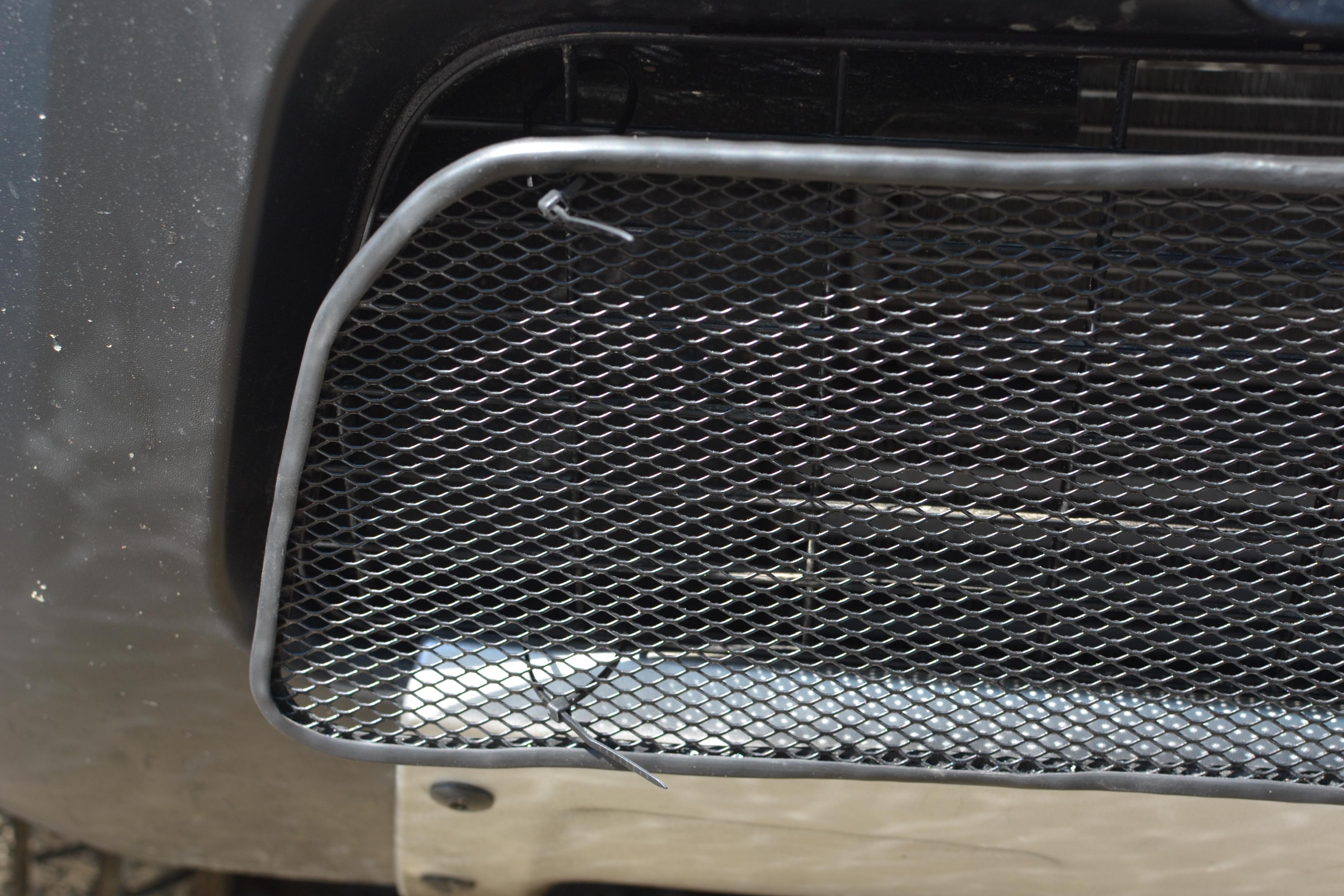

Реализовал нижнюю съёмную сетку таким образом.

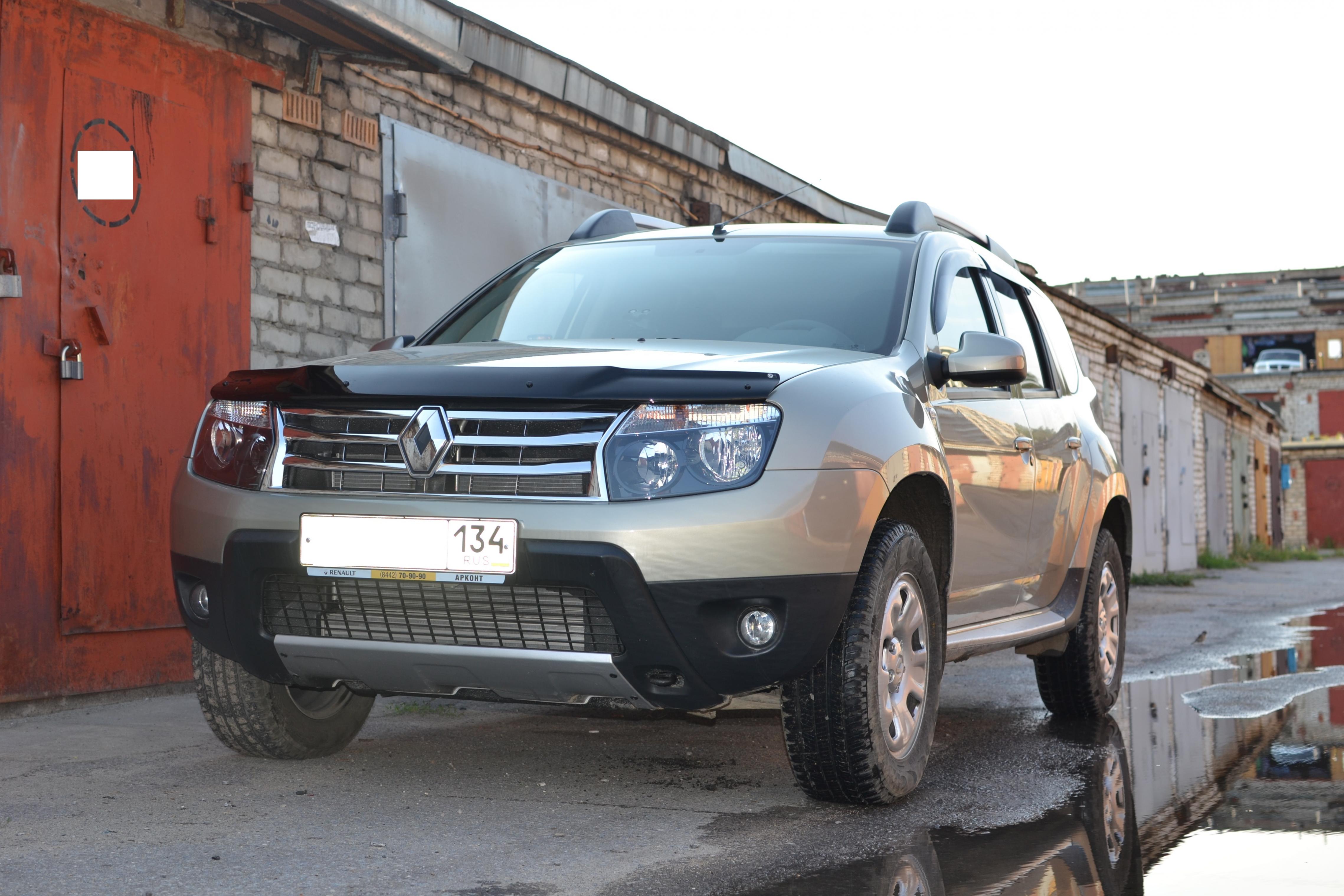

Сегодня поставил решётки. Изнутри. Снять бампер плёвое дело. Снял за 10мин. Если второй раз приспичит снять,сниму за 5мин. Сейчас доволен собой,что не отволил оф.д. 10 косых за плёвую работу.

Был(а): 24 июн 2013 02:41
По умолчанию Re: Защитная сетка на радиатор
Огромное спасибо камраду valese!

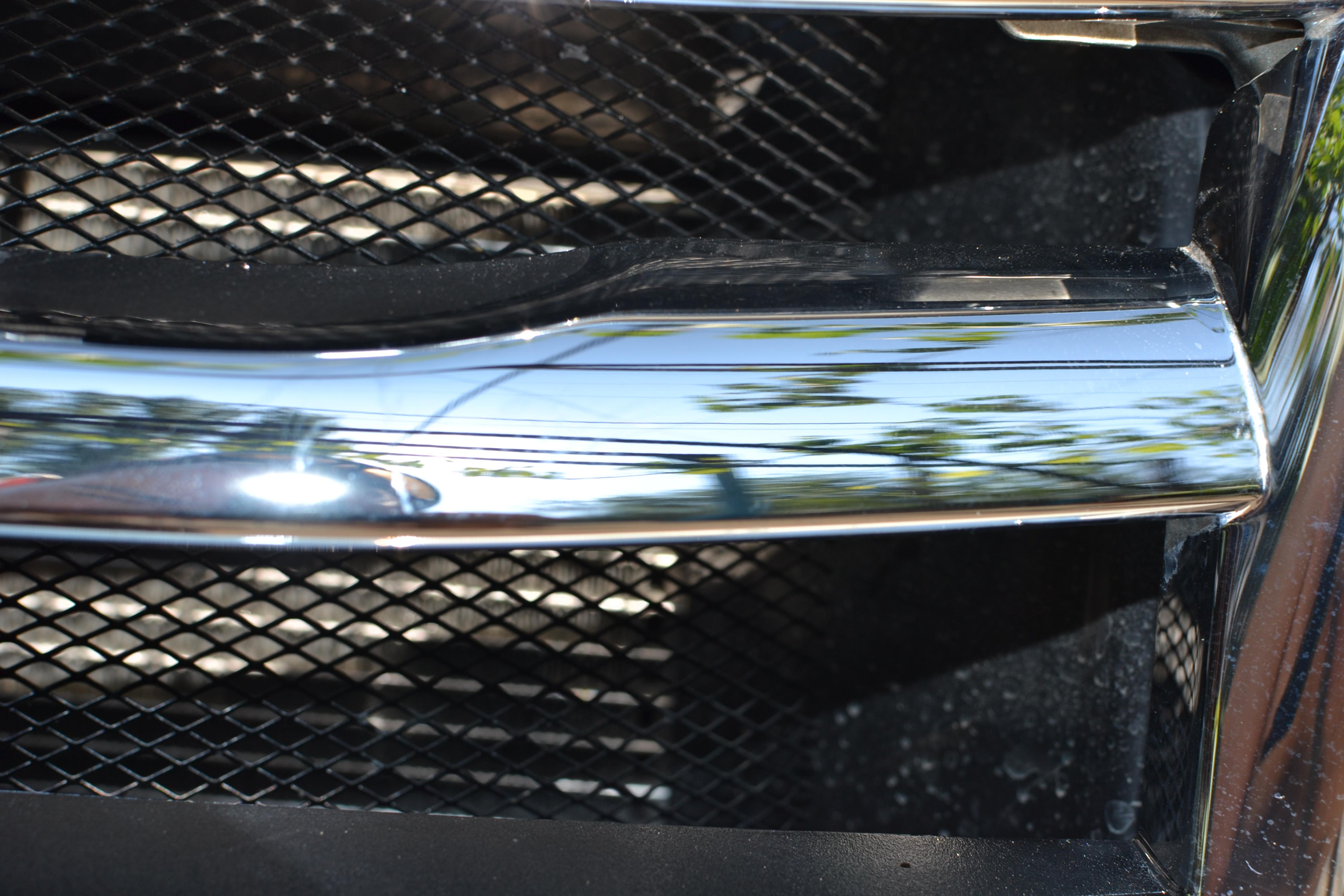

Сделал всё так, как он советовал на 40 станице. Всё оказалось очень просто.
- Бампер снимать не потребовалось.
- Верхнюю решетку просто "вложил" (отлично прижимается без доп.креплений).
- Нижнюю прикрепил на черные хомуты.
Итого затрат 400 руб. (2 листа 250*800мм по 200 руб. каждый).
А выглядит всё - более чем прилично.

Сообщение от Maugli Посмотреть сообщение

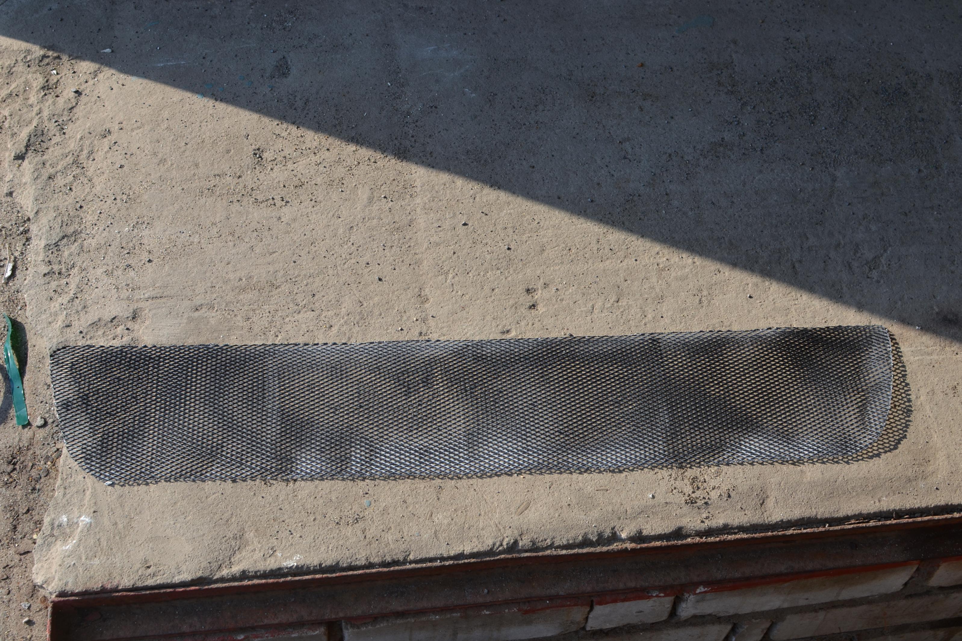

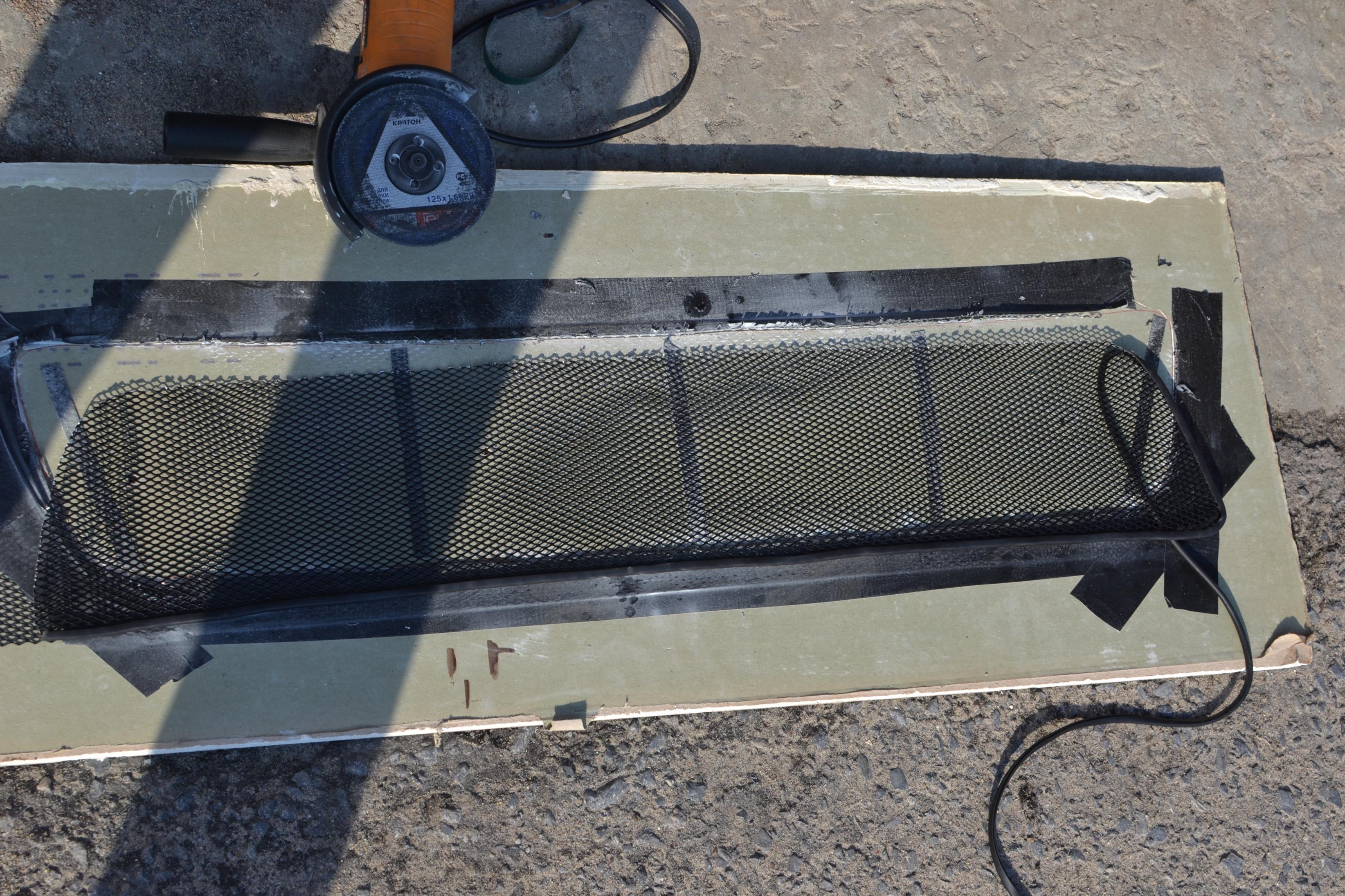

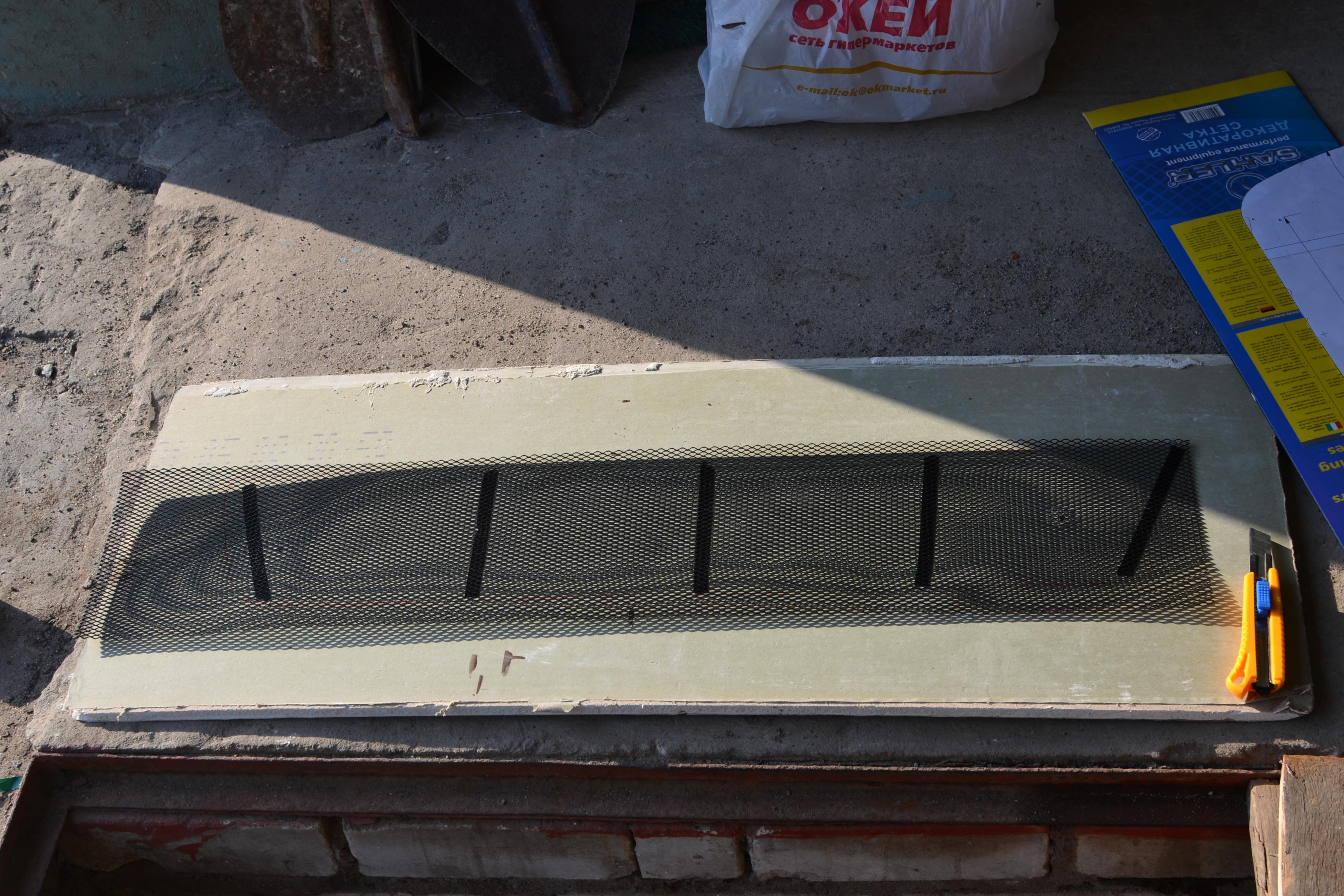

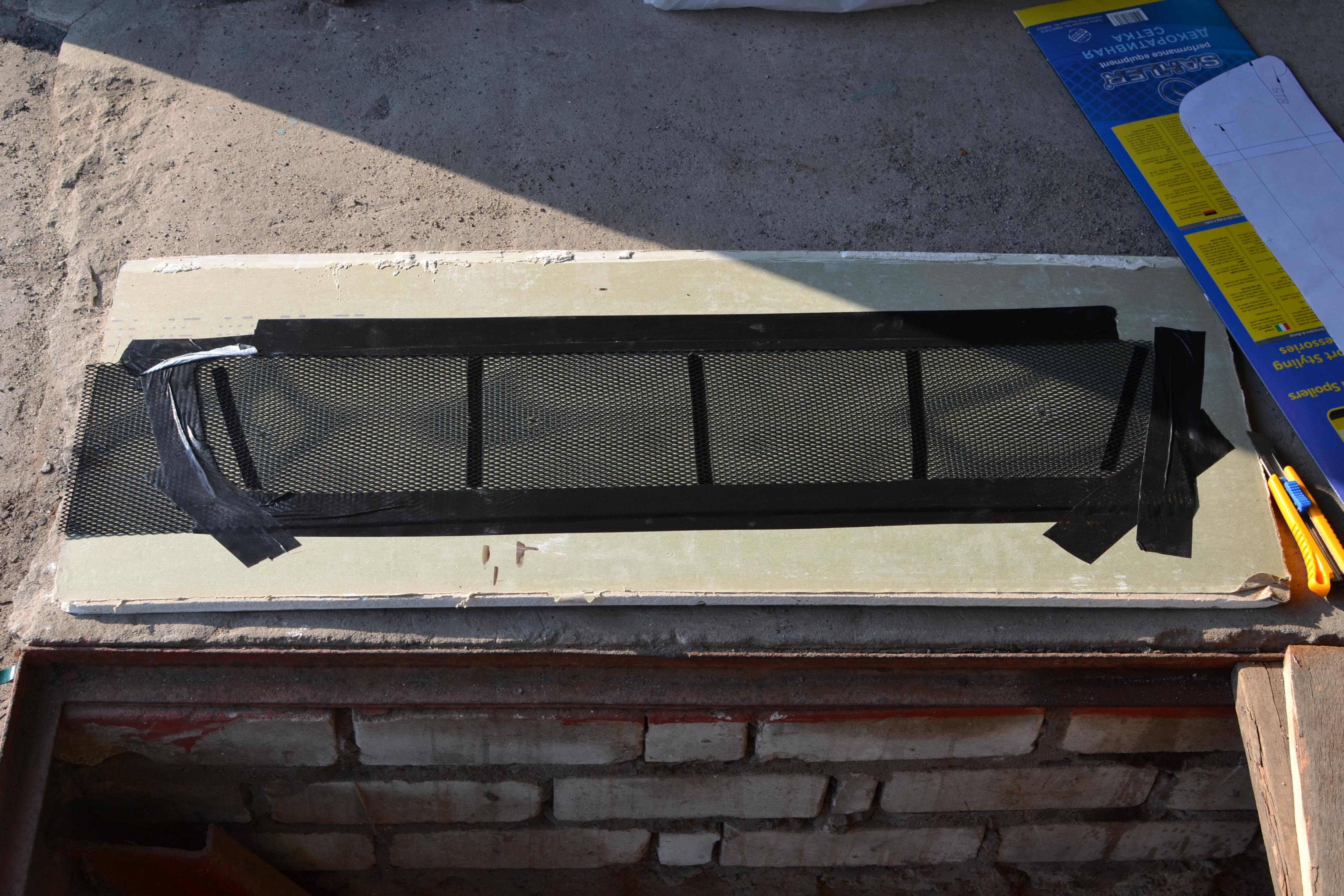

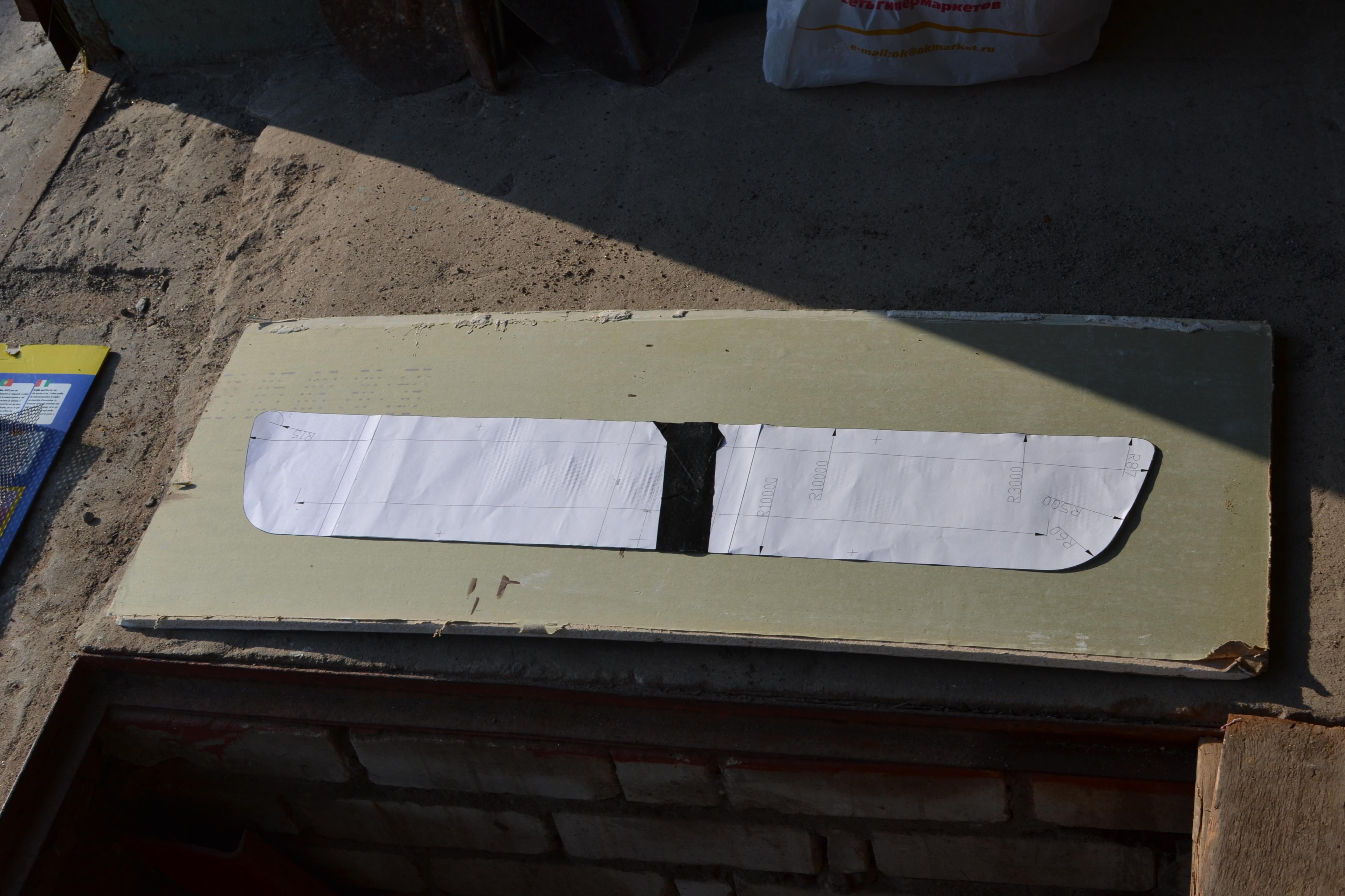

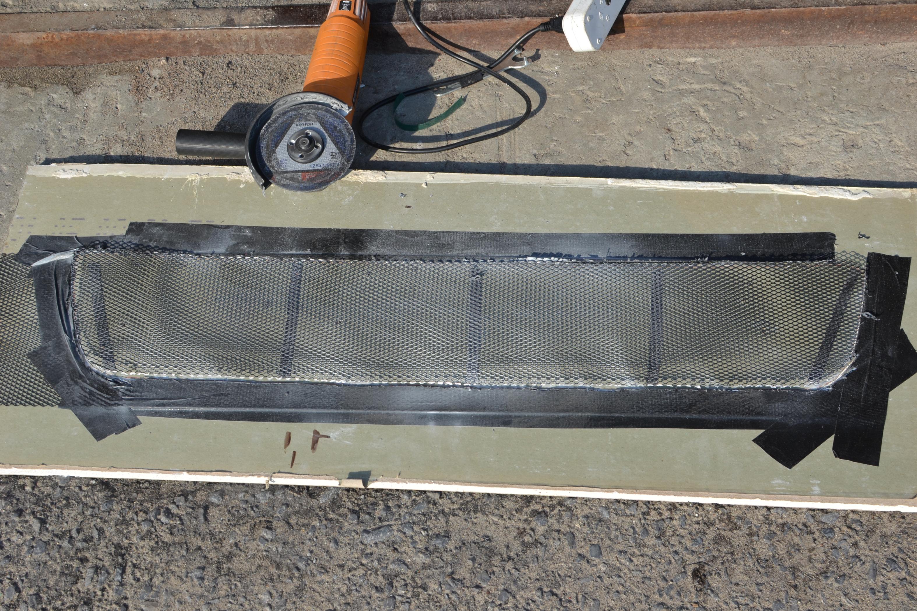

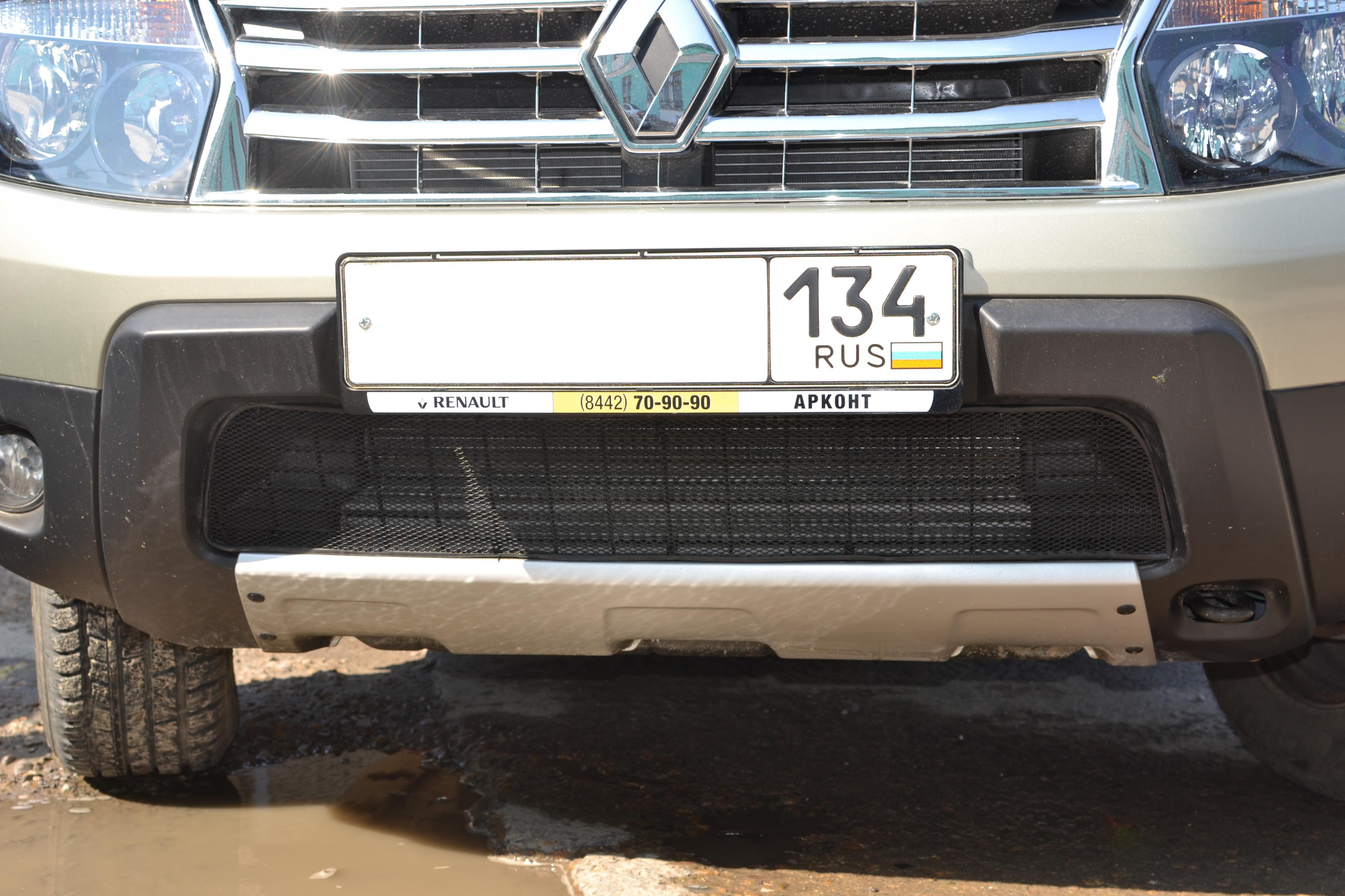

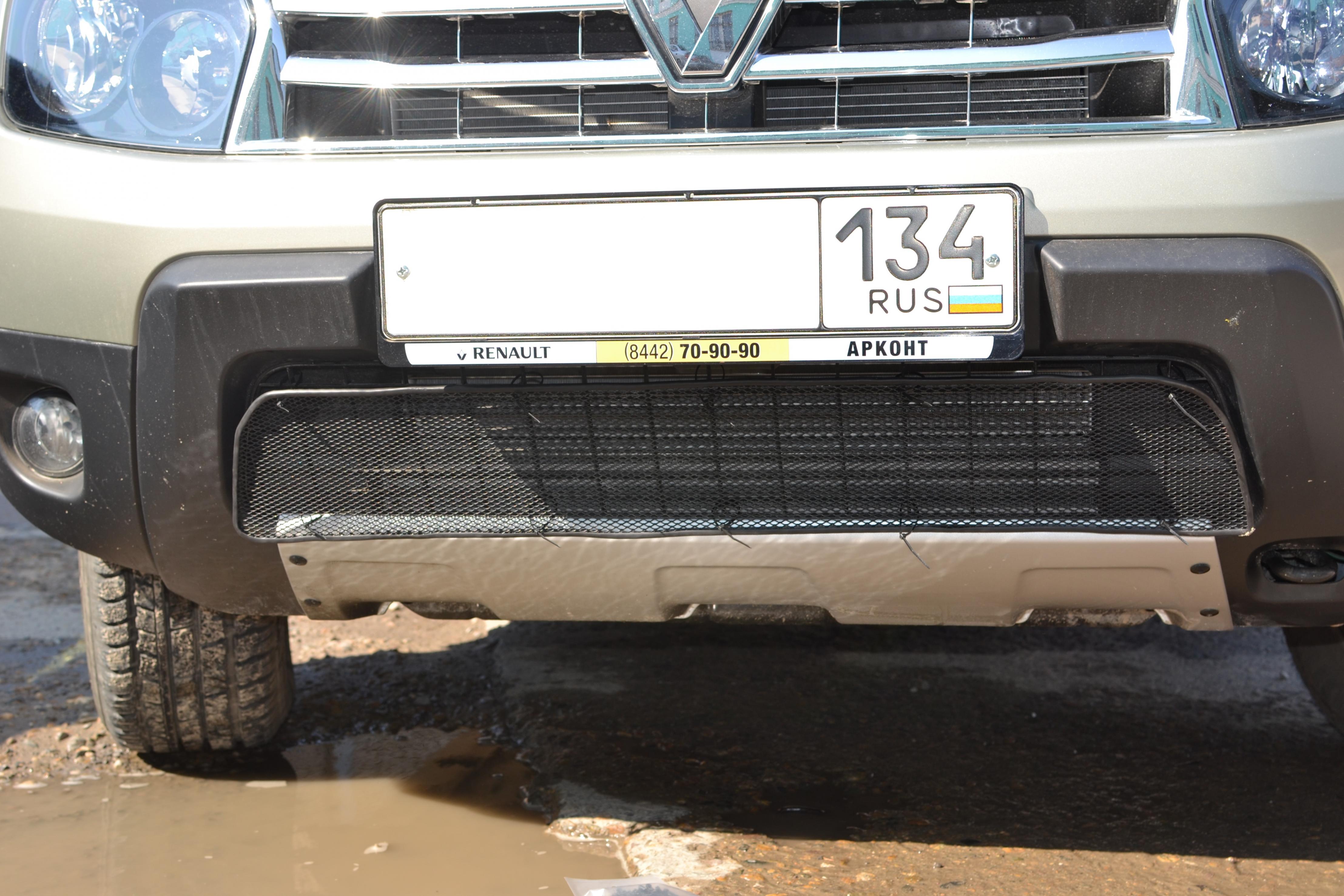

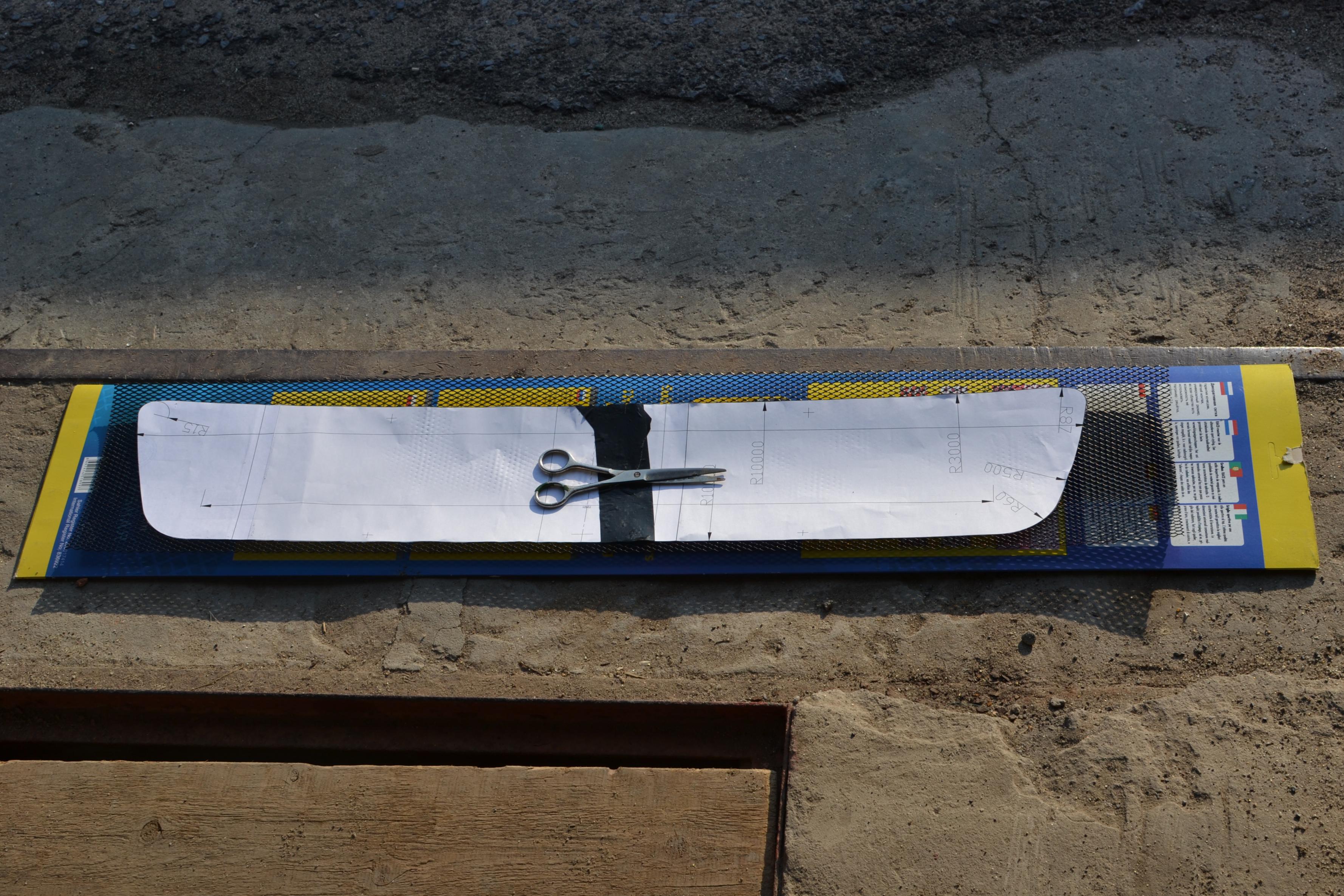

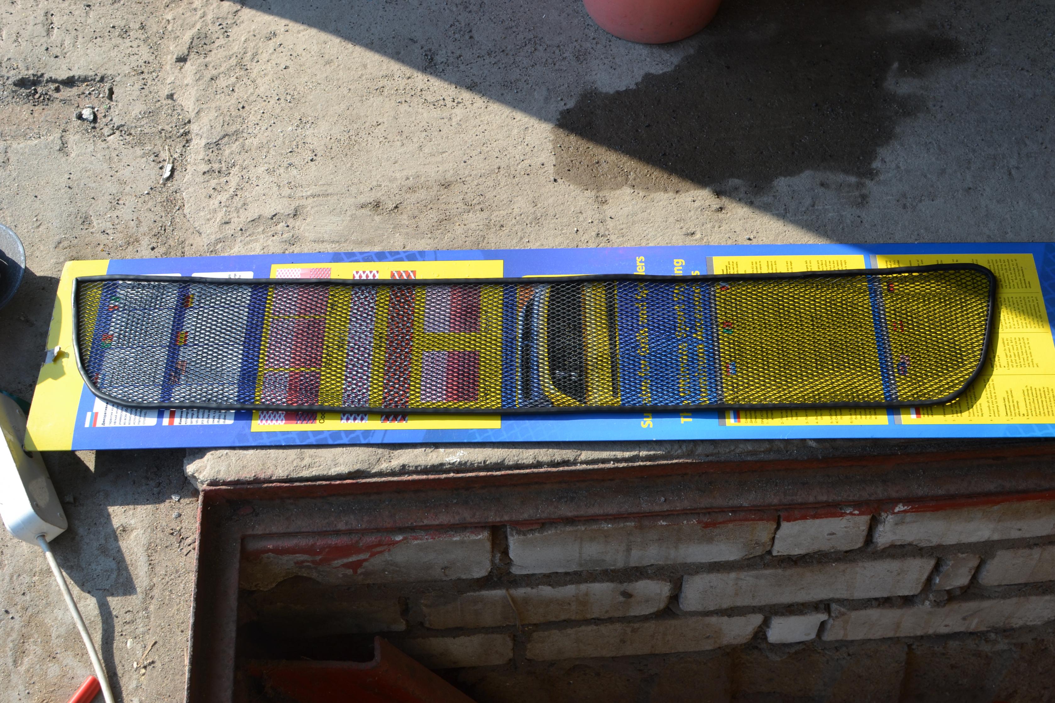

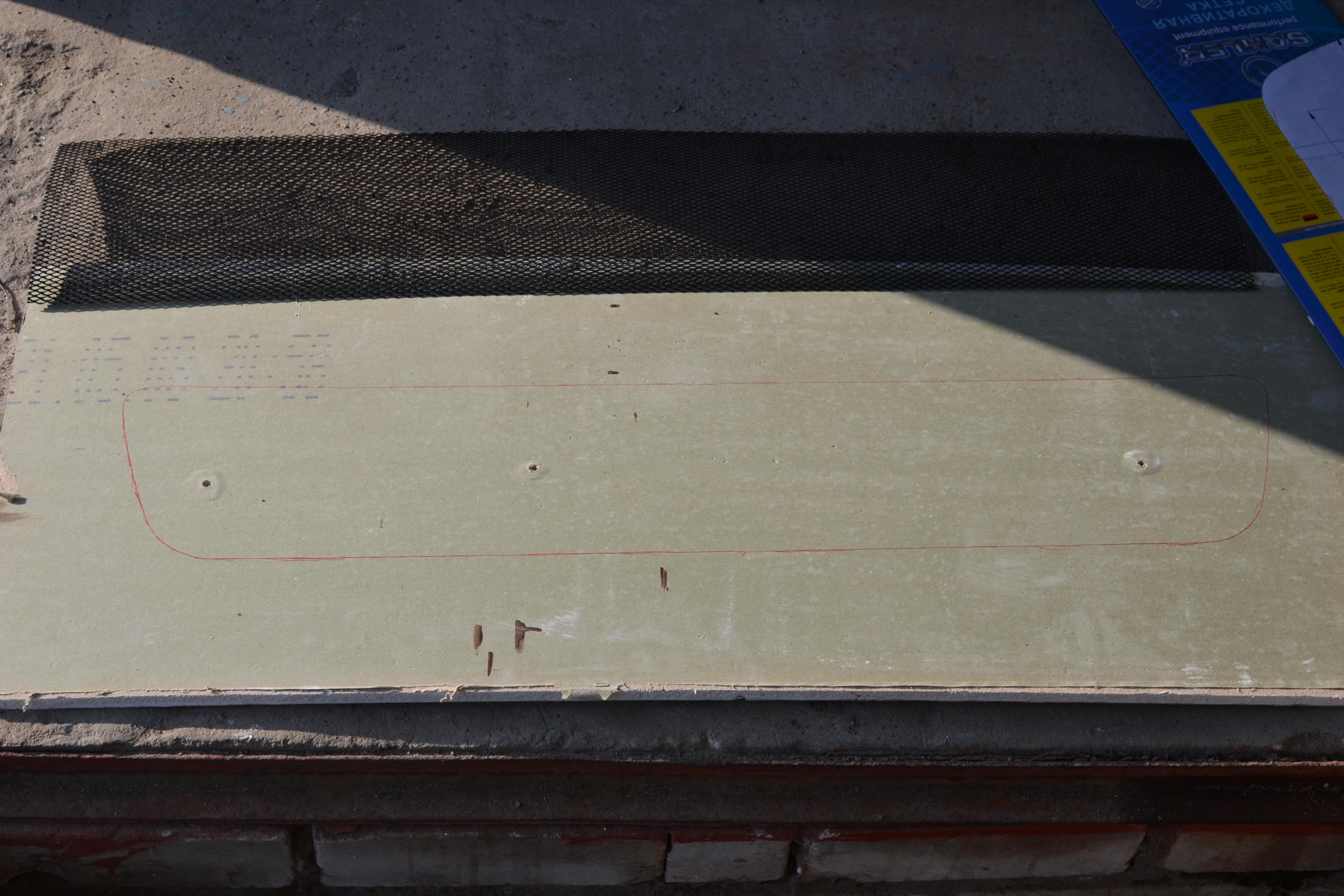

Спасибо и Maugli и valese за идею, я тут кавер версию на Вашу сетку выложил, сегодня с утра сделал. Типа как лучше саму технологию производства работ организовать см. фотки ниже:

Старый 25.06.2013, 16:37   #629
Maugli
Аватар для Maugli
Онлайн: Maugli вне форума
Был(а): 08 мар 2023 02:26
pavxp, у меня сама идея была, чтобы без хомутов, на крючках - съёмная.
А так - наман, единственно - нижние уголки сеткой слегка не прикрываются.

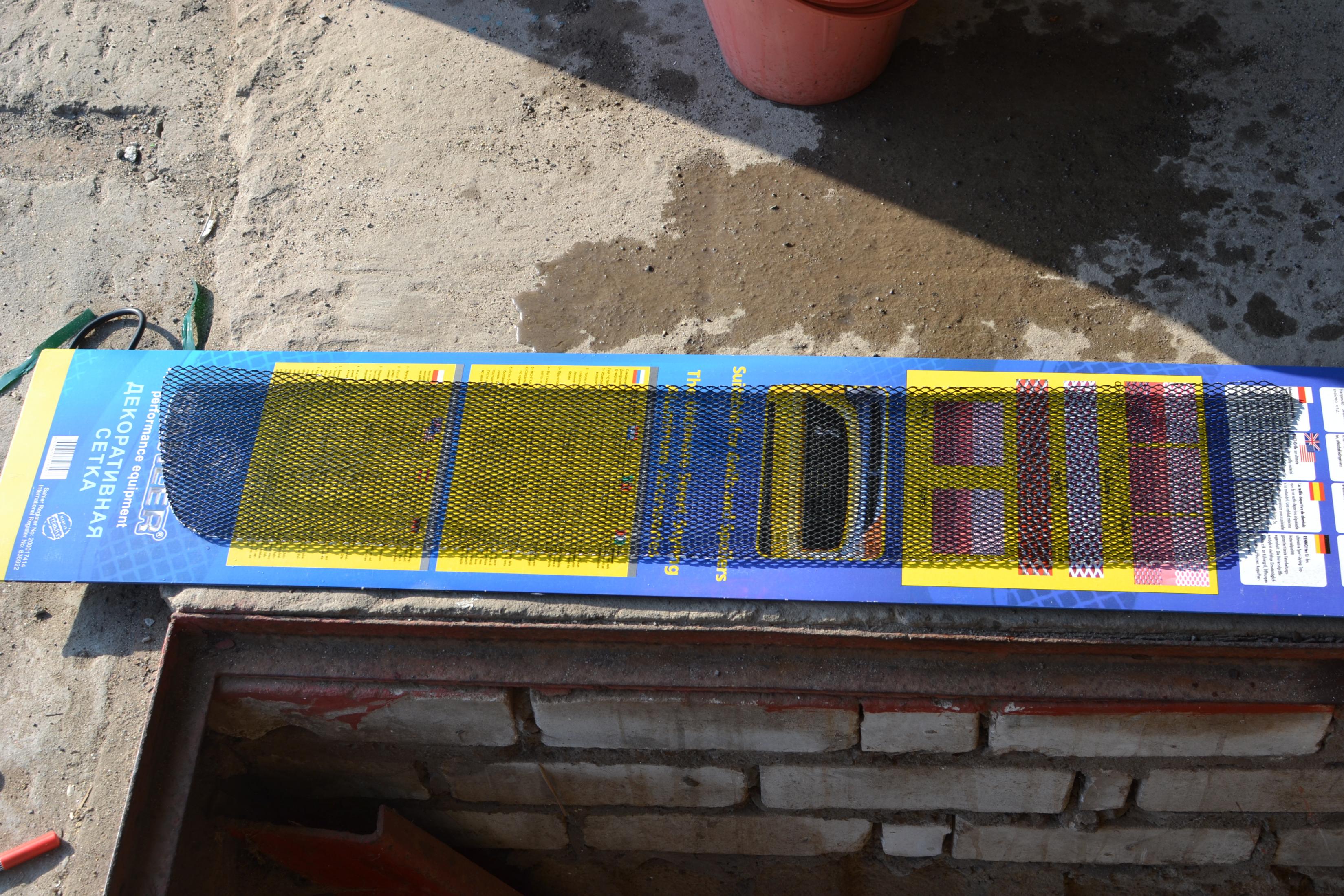

Вопрос к valese и nikola, больше к nikola подскажи пжл по поводу верхней сетки ктр как конверт втыкается, по твоим словам размер сетки нужен 680х250мм, я так и сделал, но образовались зазоры примерно по 1-2см между краями решетки и сетки, может быть надо 700 или 710мм сетку сделать шириной или у меня радиаторная решетка не по ГОСТ? Шире что ли, фиг его знает?

Сообщение от pavxp Посмотреть сообщение
Судя по рекомендации от valese длина единого куска сетки должна быть не менее 740 см (370*2). Может у nikola просто такой кусок изначально был?

Сообщение от Birukov Посмотреть сообщение
Да вот блин лоханулся, поверил на слово, и отрезал от нормального куска 680мм , а теперь эти долбаные зазоры по краям. НЕТ, буду однозначно переделывать, попал ещё на 300р
Ну, хлопцы, я не думал, что кто нибудь сможет из инструкции сделать неверные выводы!!!!
Там верхняя сетка из двух частей 370х250.
Все встает идеально.

Огромное спасибо Valese. Поставил себе сетку на верхнюю часть радиатора не снимая бампер. Размер сетки 250х680 мм. В центральной части на расстоянии 170мм от нижнего края сетки вырезал крестообразную прорезь 25х25мм под штырь эмблемы. Сетка надежно прижимается декоративной решеткой и крепить дополнительно необходимости нет.
nikola проверь размеры!!! Люди попадают на деньги!!!
Сложноватая у Вас получилась технология Приклеил бумажный шаблон к сетке двумя полосками двустороннего скотча и вырезал ножницами по металлу - 3 минуты работы на коленке
Ну извиняйте, ножниц не было, технологию заточил под болгарку, да и еще, если брать шаблон с автокада по valese, а уплотнительную резинку от Maugli, то имейте ввиду, что надо подрезать соответственно под эту самую резинку, я несколько миллиметров подпиливал, чтоб встала почти как родная.
Еще раз спрашиваю - зачем ставите уплотнительную резинку????? Уплотнять? Зачем? Будет царапать что-то? Если и будет, то краску на пластике. (Из интереса посмотрел, что у меня после 7 000 пробега - ни каких повреждений).
