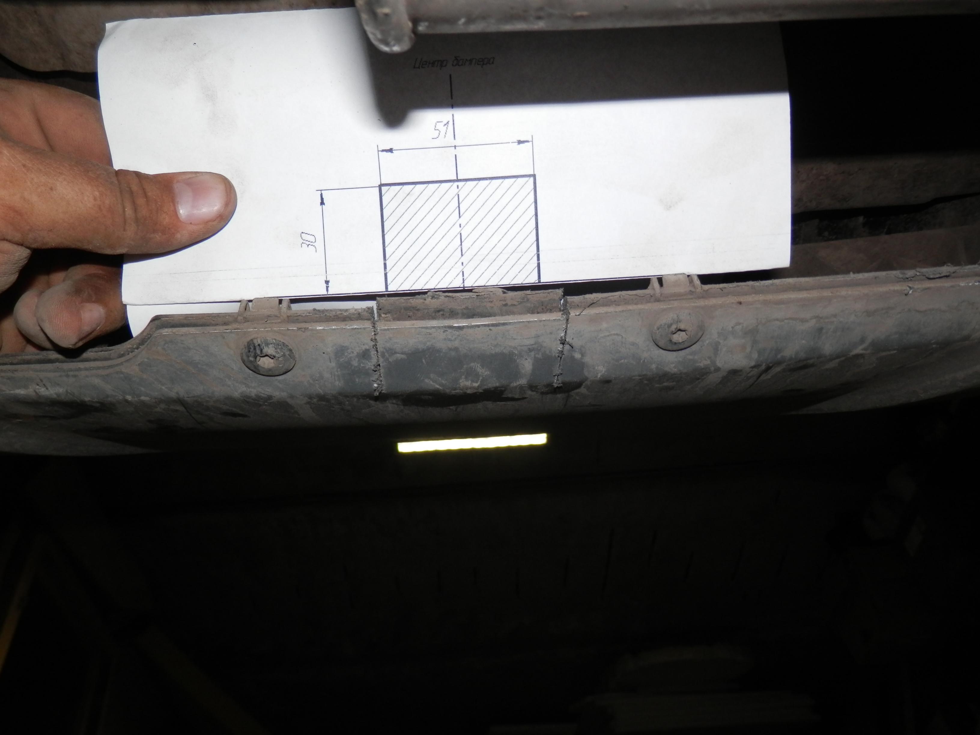

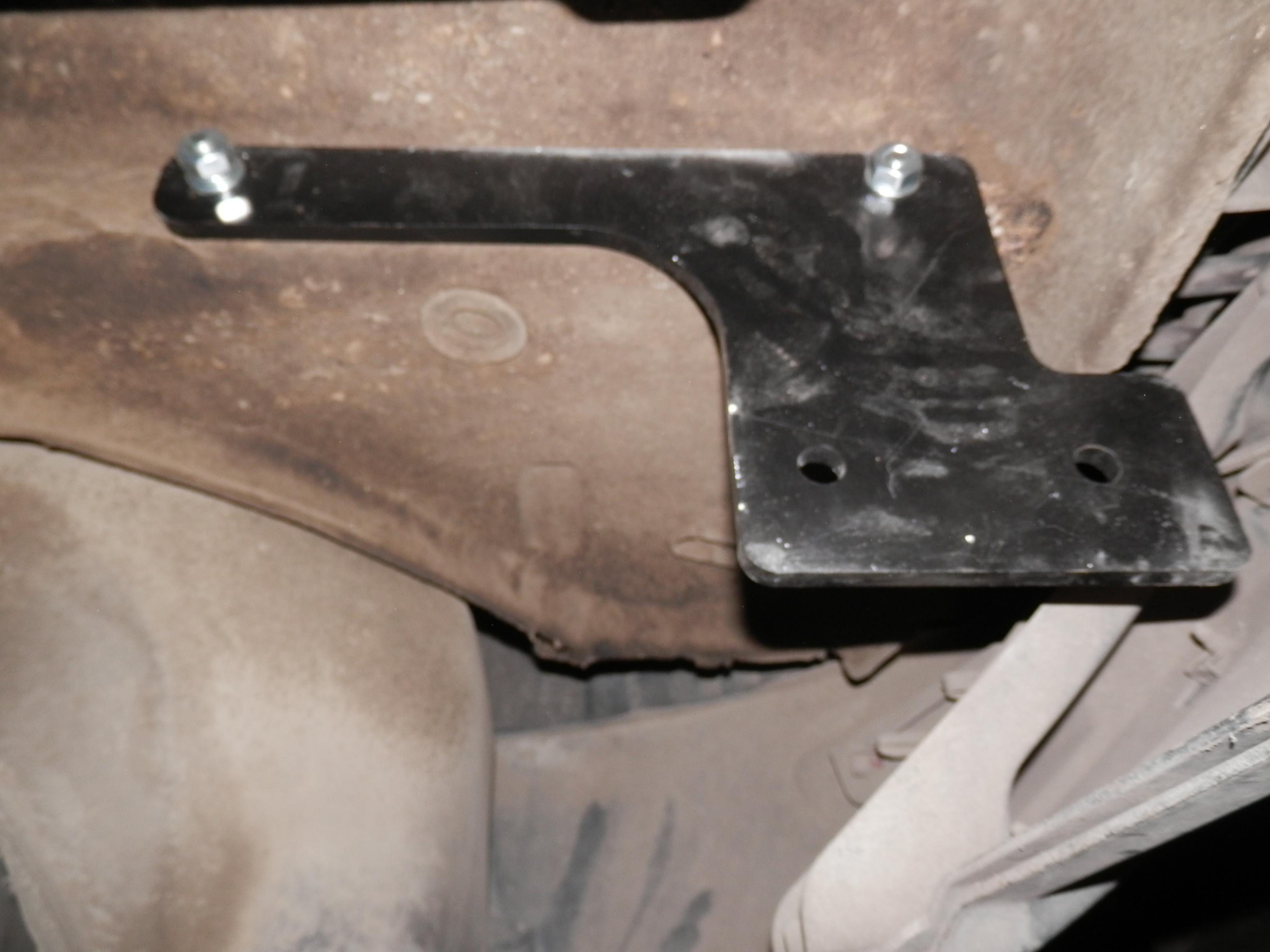

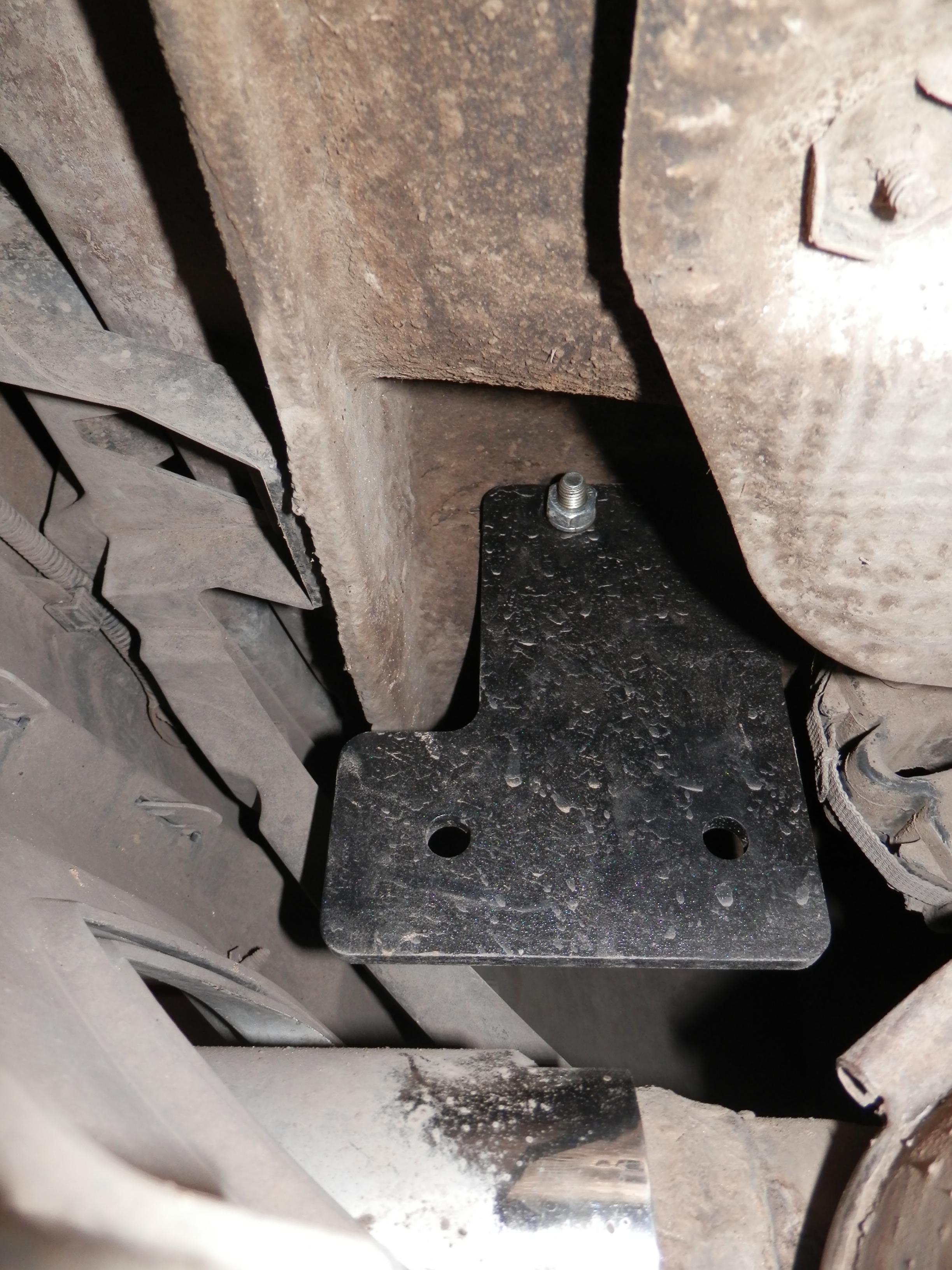

ПавелСПБ, снимаю шляпу перед теми, кто поставил фаркоп лежа на траве!) Ребят, я ставил с ямы и это еще то занятие! Может у кого слоя антикора не было на лонжеронах!? Мой Босал потребовал подрезки бампера. Совет, не затягивайте гайки на лонжеронах пока не примерите балку. Я перепутал сторонами накладки и балка не влезла!)) Очень поможет трещотка с головками на 17 и 19. Мне пришлось затягивать по старинке рожковым и накидным, а со стороны глушителя, это просто "танцы с бубном"!(

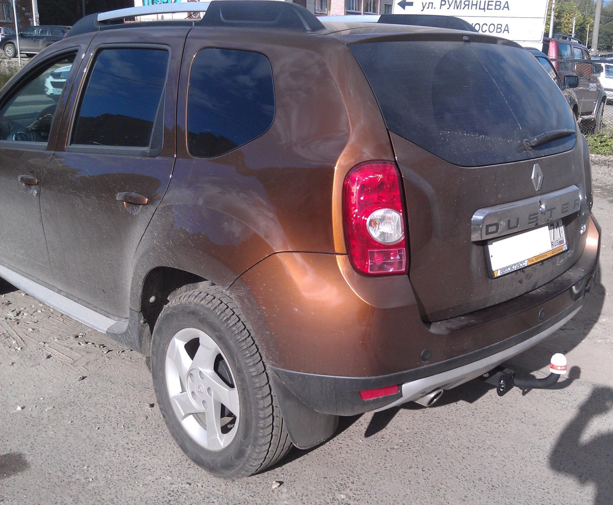

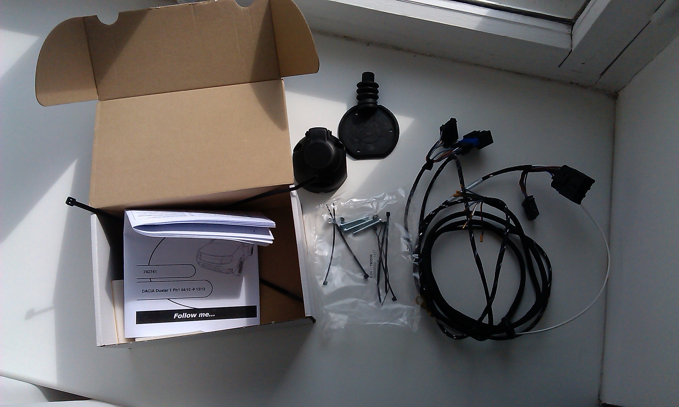

В Башкирии в Уфе. Рекламировать не хочу - дохода мне от этого никакого, но если надо могу дать адрес интернет-магазина. Мне должны на этой неделе привезти. Доставка у меня курьером, деньги отдаю после получения фаркопа (2840 цена и 200 доставка). Фирма работает и через транспортные компании.

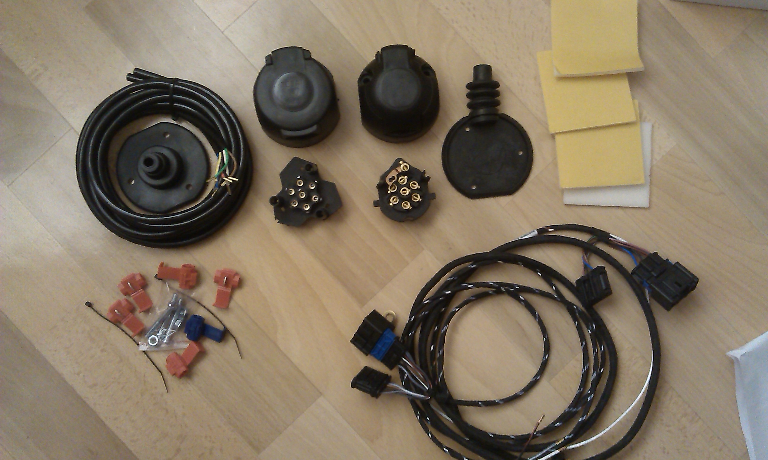

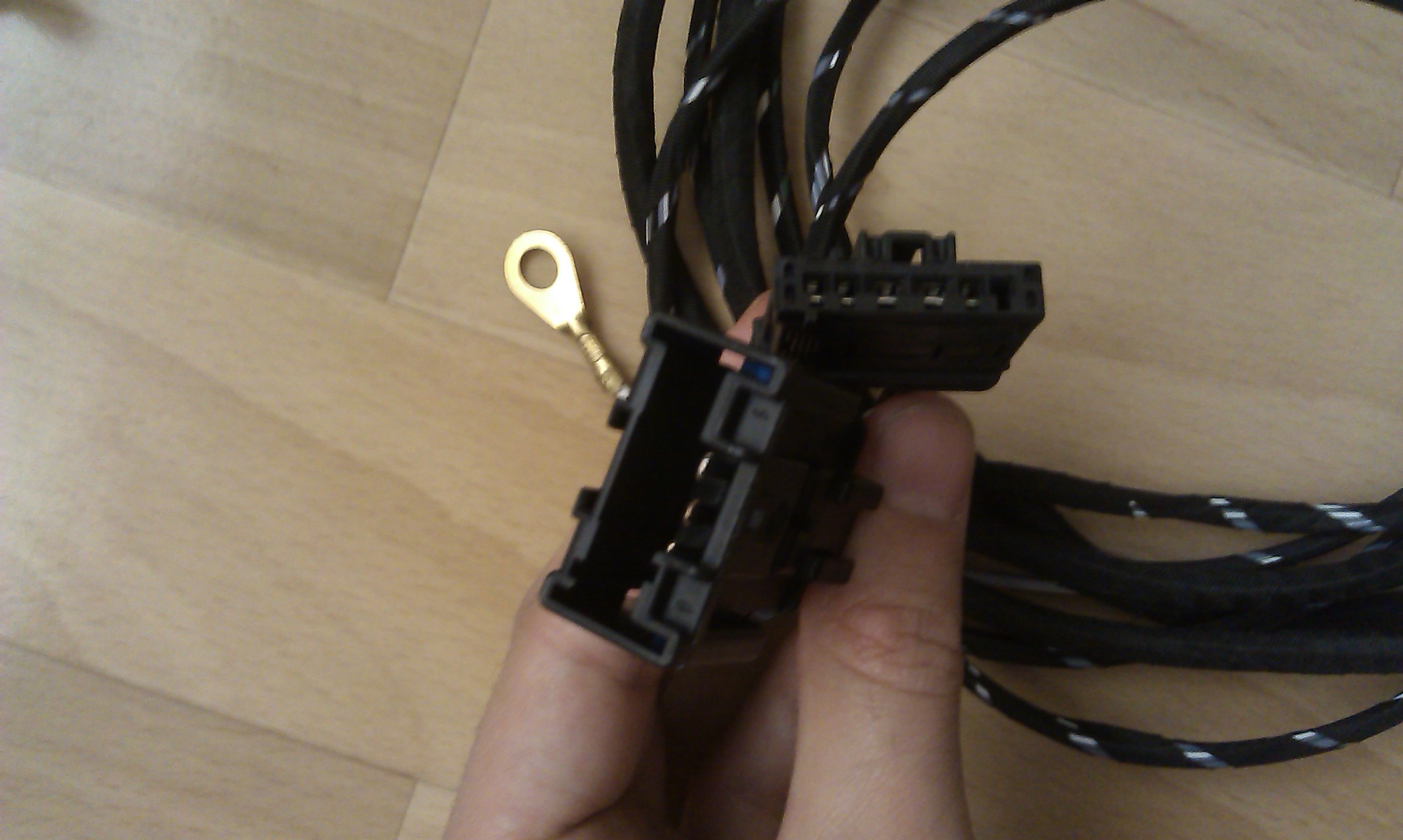

Вот, забрал штатную электрику от Thule. Порнография какая-то. Провода обмотанные тканевой изолентой, розетка из не шибко дорогого пластика. Из плюсов вижу только комплект разъемов.
Посмотрел электрику от ООО "Трейлер". Короткая понятна инструкция, провод в оболочке, но оболочка подрезана каждые 4-5 см. Вероятно для регулировки длины. Пластик розетки чуть хуже, чем Thule, но сама розетка нормальная, прочность вряд ли хуже, чем у штатной. Предохранительная крышечка открывается чуть легче. Латуни конечно пожалели, контакты розетки чуток в разные стороны смотрят. В Thule аккуратней. Ну и необходимо порезаться к родной проводке специальными клипсами. Все понятно, паяльник не требуется (в идеале неплохо и запаять), поставит любой различающий цвета проводов.
Пластины фаркопа не симметричные, сделаны с большими допусками, но вряд ли это кардинально повлияет на работу. Постараюсь сделать обзор.

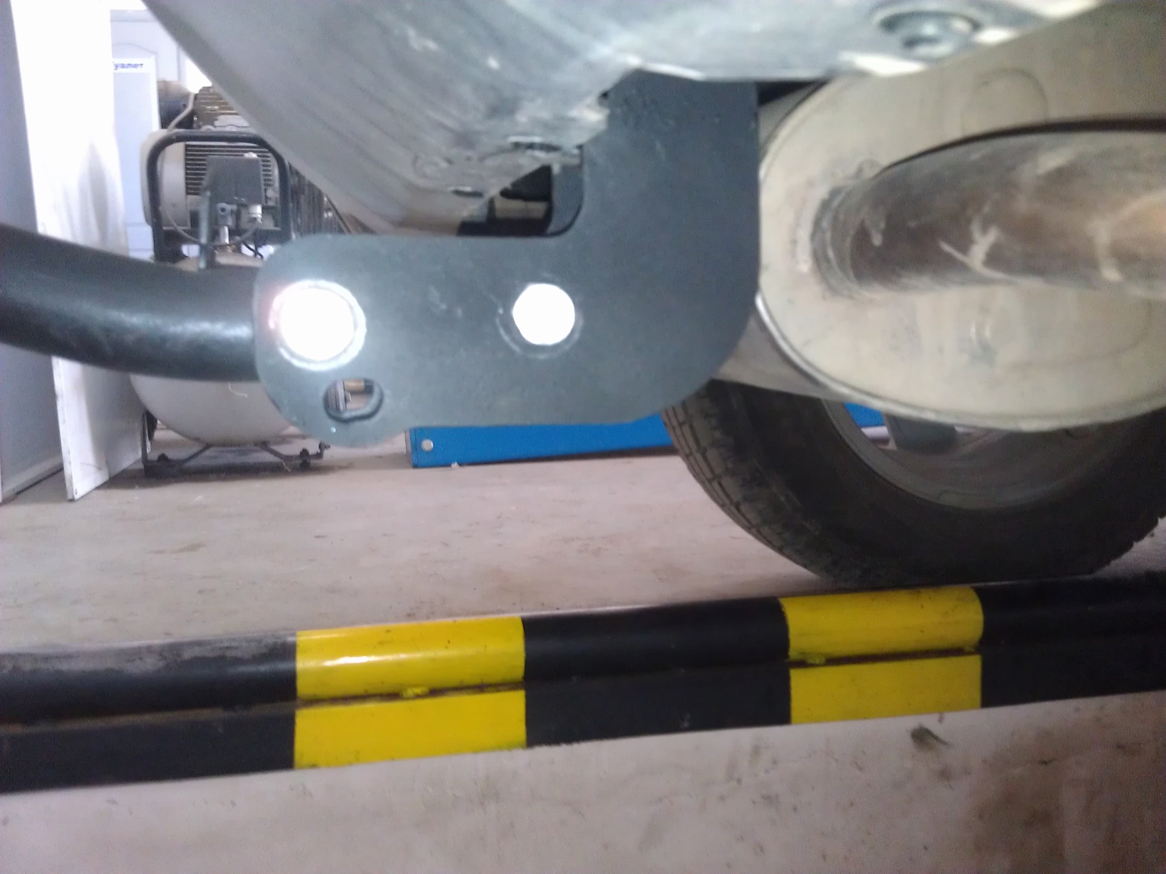

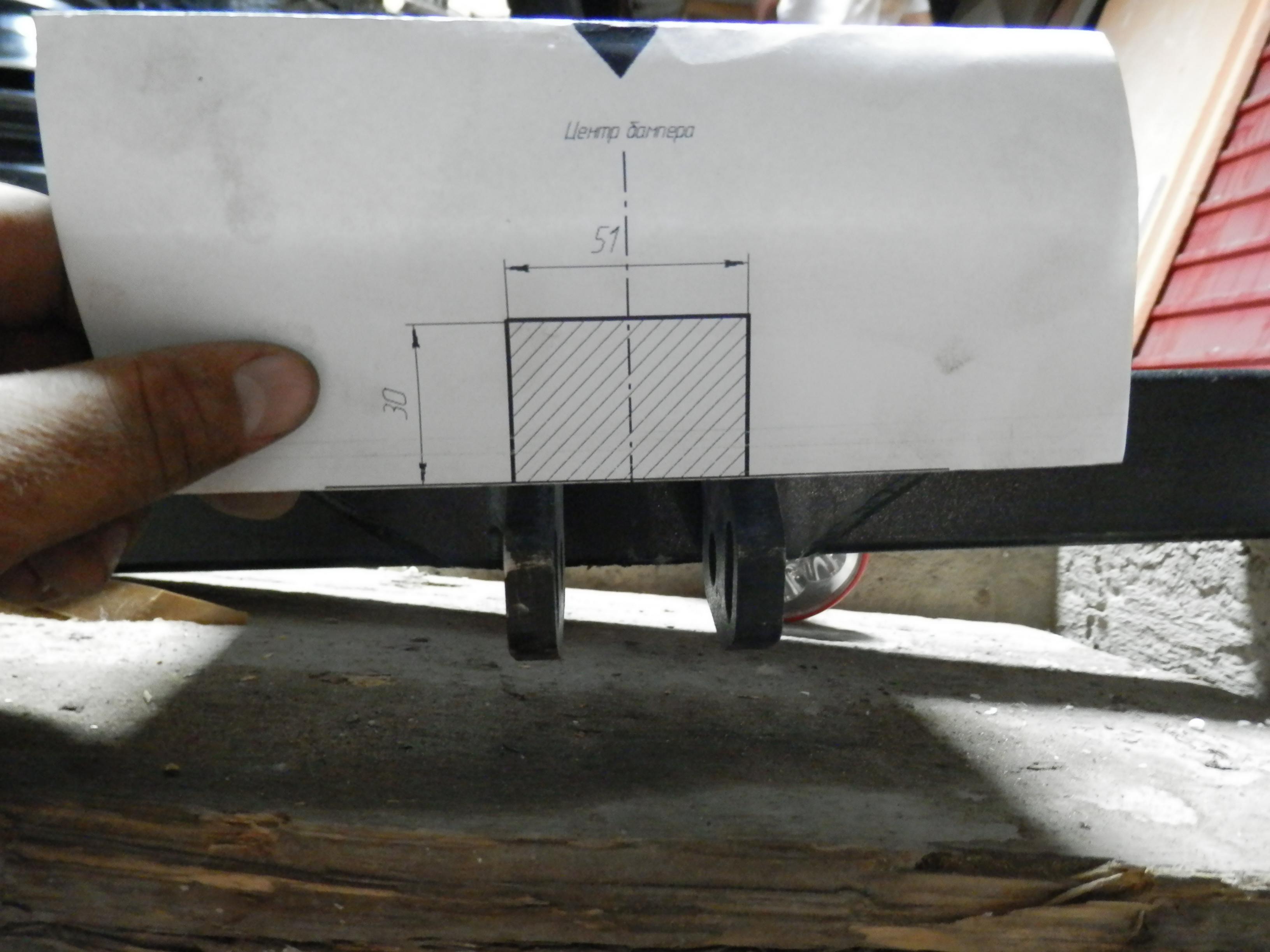

Собирающимся устанавливать фаркоп "Трейлер" перед установкой крайне рекомендую проверить все резьбы, завернув в них болты до упора. (сделано по росиянски)
Мне пришлось внутренние гайки приваренные в квадратной трубе проходить метчиком. (обнаружил я, что не могу закрутить болты уже сидя в яме и порядочно намучившись с тяжеленной трубой)
Качество краски тоже не очень, но железо толстое, а если не нравиться ржавчина, то можно у покрасить перед установкой.

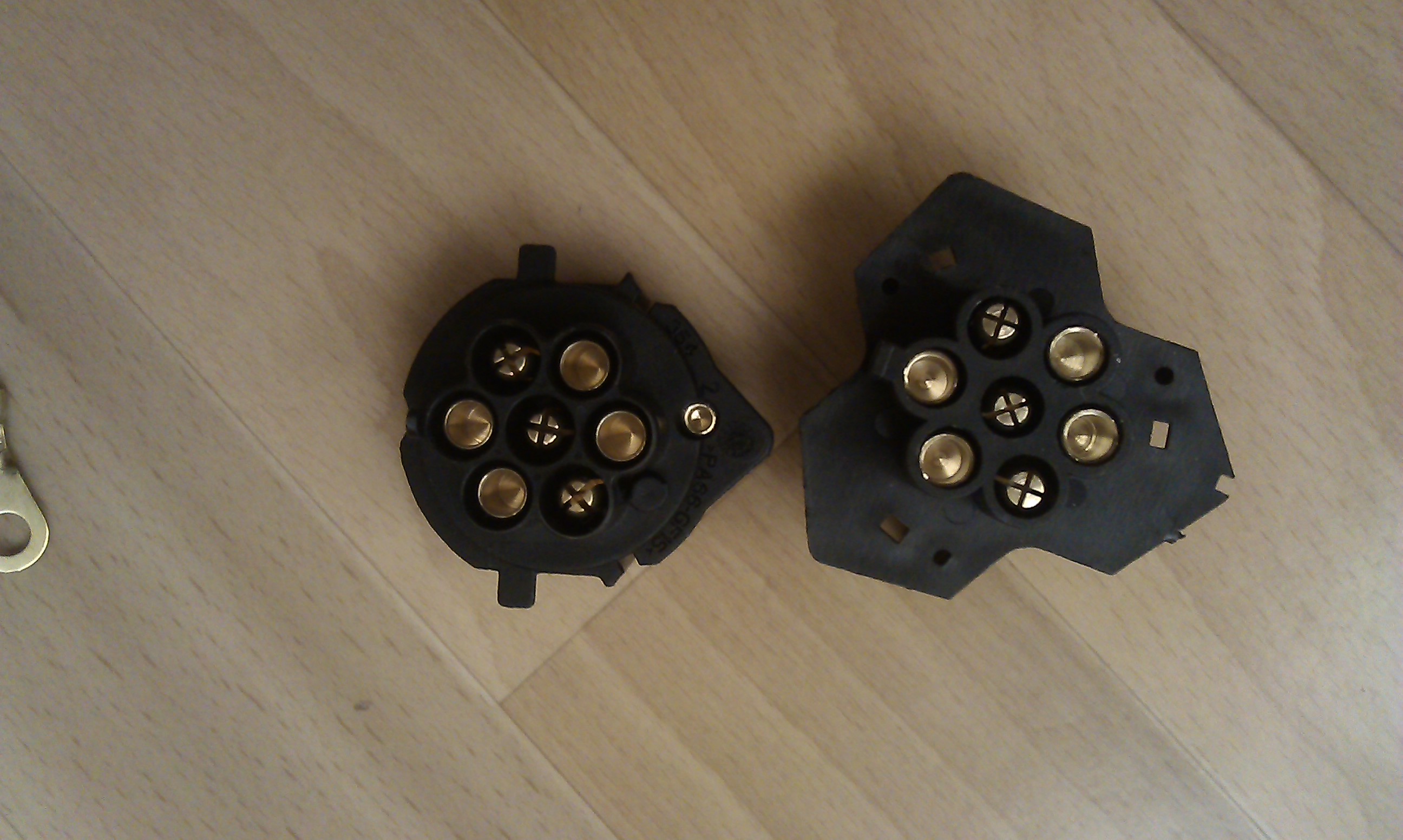

Дополняю по штатной проводке vs проводке в комплекте с фаркопом ООО "Трейлер".
Справа оригинальная штатная, слева от страны любителей яблок (польская фирма TESAT). Качество вполне приличное у обоих, но у штатной повыше. К примеру латунные винты зажимающие контакты и простой оцинкованный крепеж у польской. Кроме того штатная электрика отключает задние противотуманные фары у автомобиля, если подсоединен автоприцеп.
Главное отличие конечно в методе подключения. Идущая в комплекте с фаркопом требует подрезаться к проводам, штатная на "родных" разъемах. Материал розеток идентичен - полипропилен.
Родная стоит 2804 рубля, "не родная" в комплекте с фаркопом стоит 2840 рублей . Отдельно "неоригинальную" точно такую же проводку видел только в украинском интернет-магазине по цене 100 гривен (рублей 280).
Подключить и ту и другую проводку можно без автоэлектрика. Просто штатную раза в 4 быстрее.
В итоге различия:
1)Штатная проводка: быстрее подключается, не требует подрезания к проводам, отключает задние противотуманные фары при присоединенном прицепе, стоит как фаркоп с нештатной проводкой , более качественно проработанная конструкция.
2)Нештатная: не смотря на отсутствие разъемов подключение вполне понятное и не должно создать проблем, стоимость в 10 раз ниже, точнее её вовсе не надо покупать, ведь идет в комплекте с фаркопом, хорошее качество изготовления.
По маркировке штатных разъемов (98821106x) нашел разъем http://datasheet.elcodis.com/pdf/37/.../988251060.pdf 988211060
Только искал по маркировке "папки" а в файле "мамка". Папка как я понял 988211061. Нехило со стороны Thule продать 4 разъема стоимостью 0.75 центов и розетку по цене 100 баксов . Внимание. По картинке не могу сказать наши ли это разъемы!!!
З.Ы. На третьей фотографии слева оригинальная, справа польская.

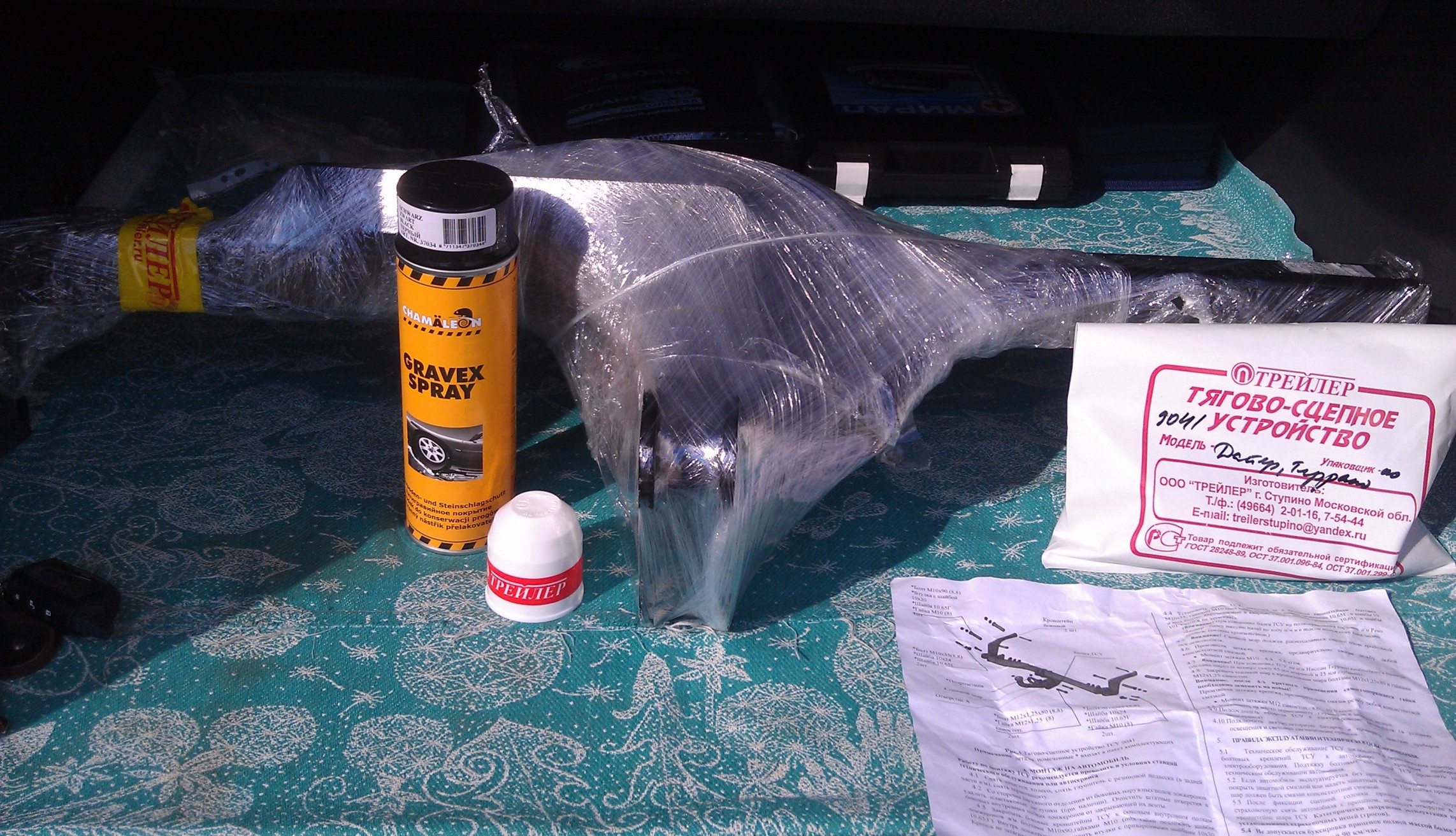

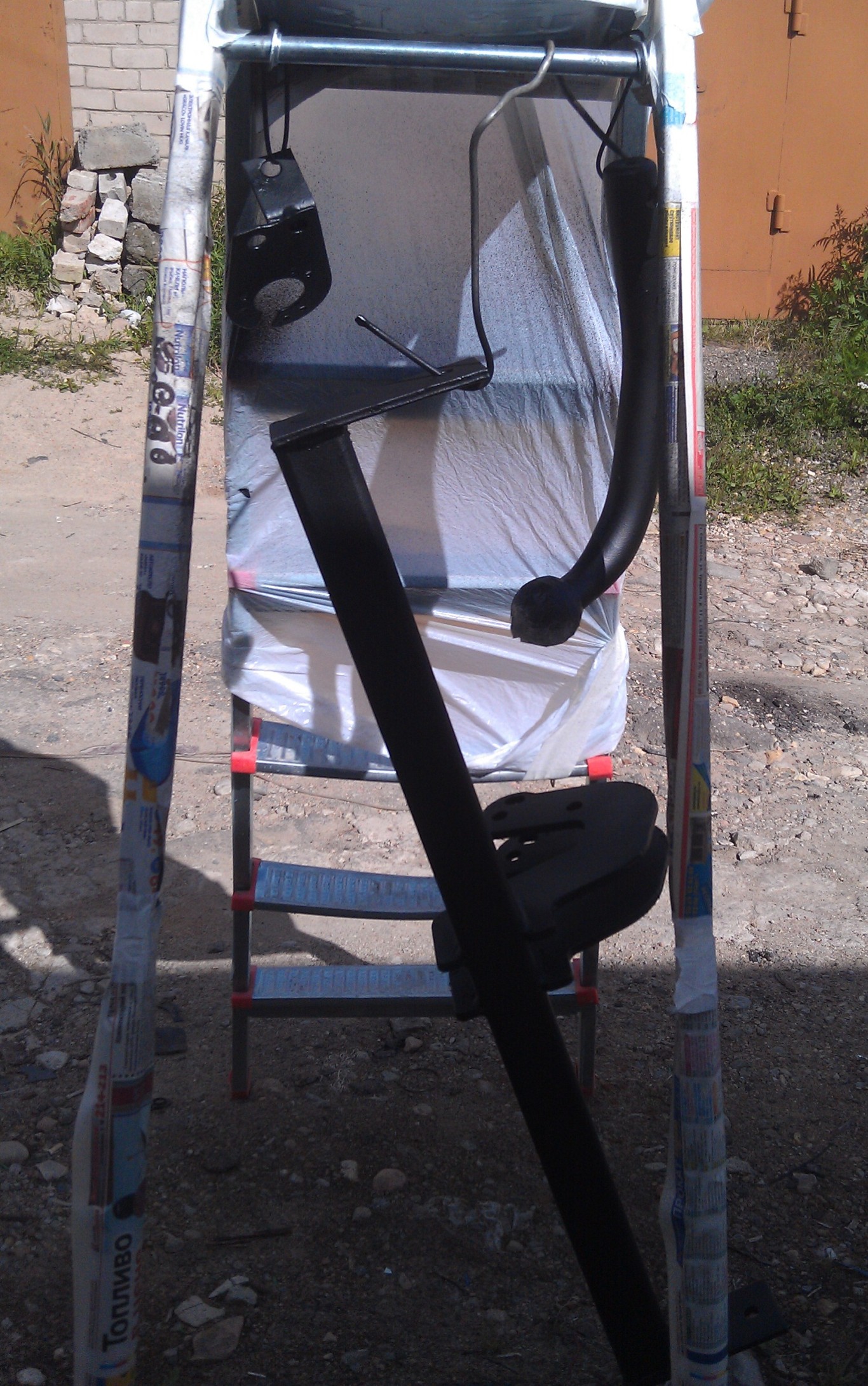

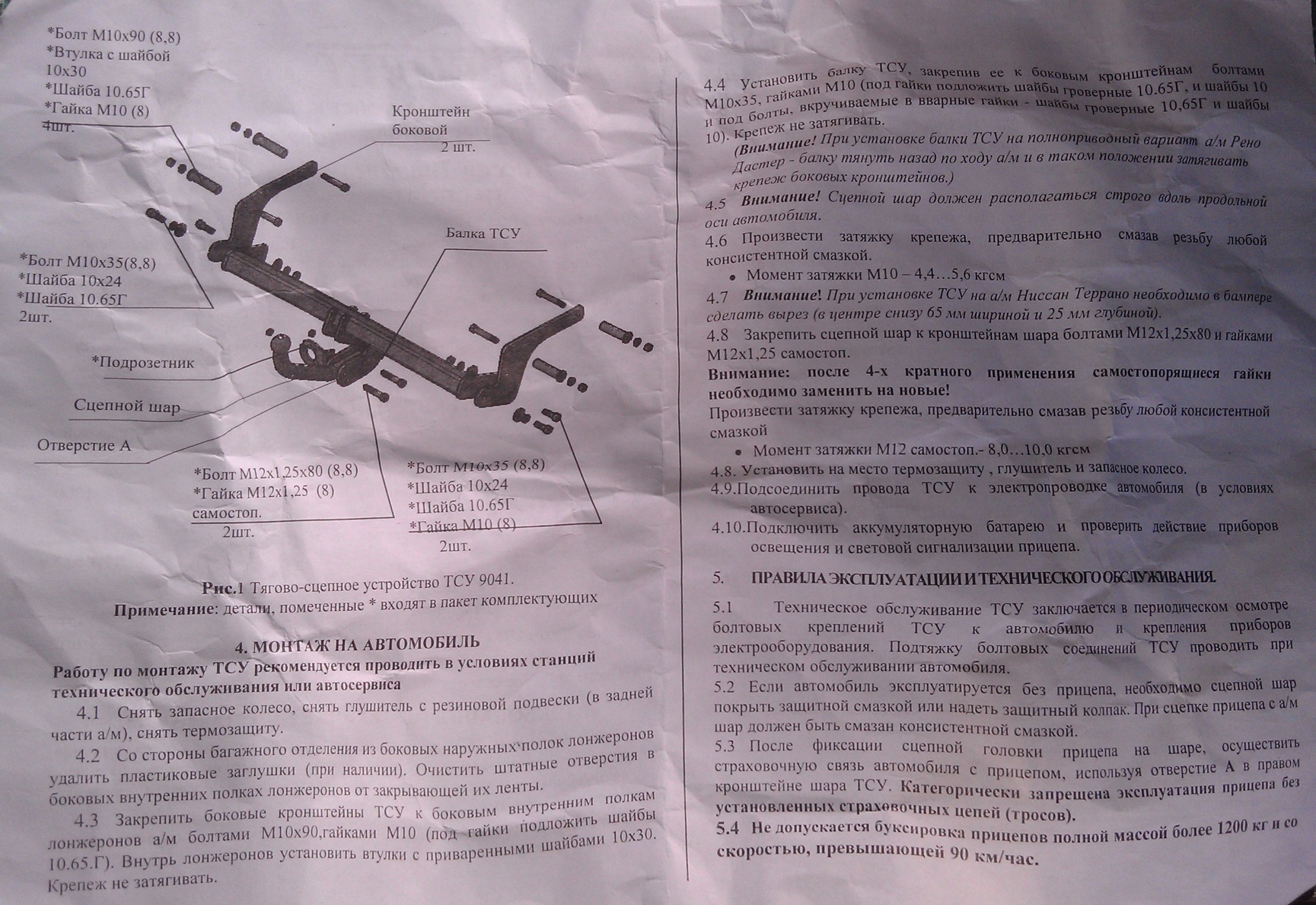

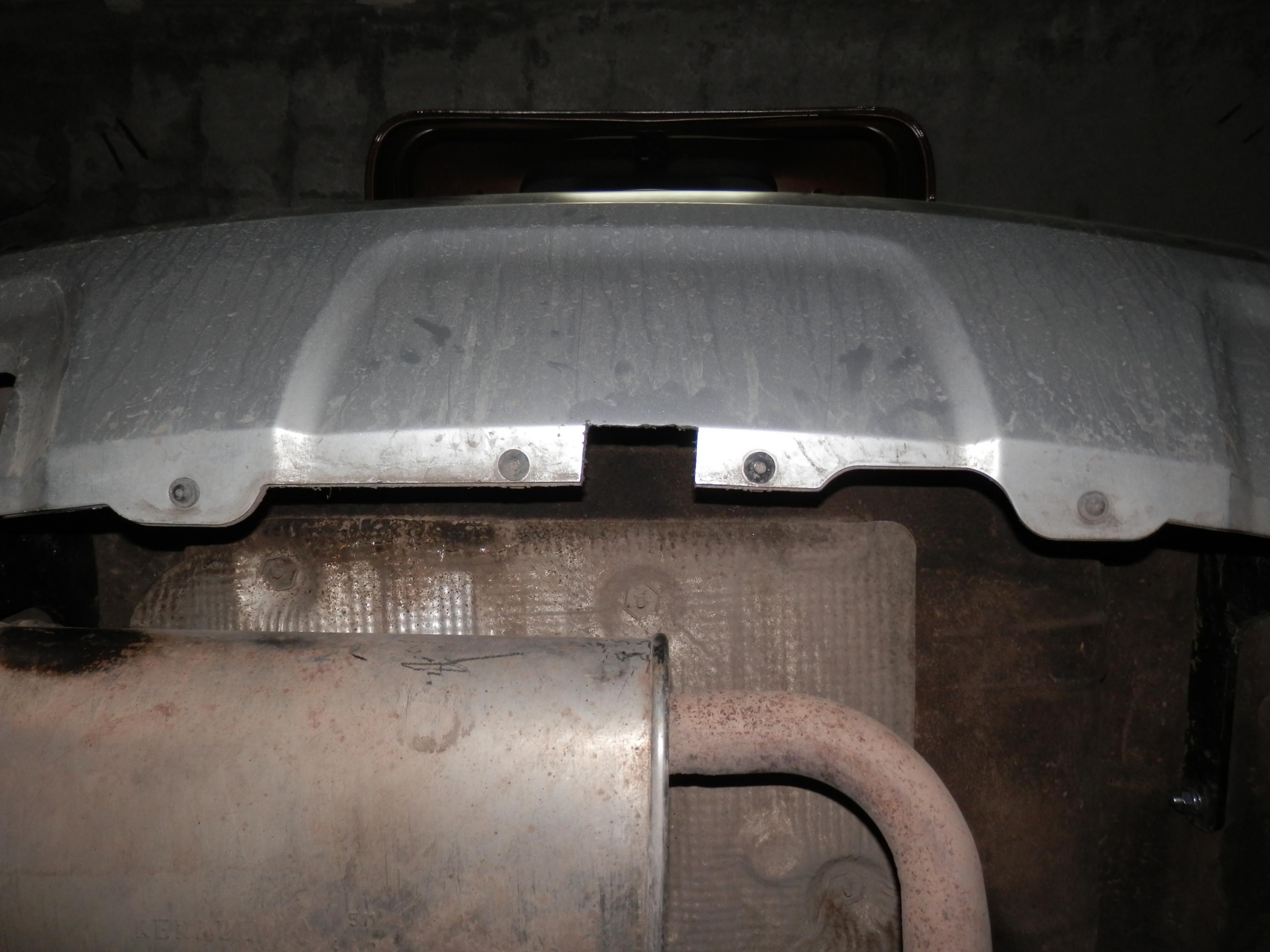

Установил сегодня Фаркоп от "Трейлер" арт. 9041 (Дастер 2WD, 4WD, Террано). Цена 3150 руб.
На 4х4 АТ ни чего не режется, не снимается (за исключением заглушек лонжеронов и запасного каолеса, ниш для хранения мелочей).
Электрику заказал оригинал 2800 руб. в Автодоке, пока не пришла.
Перед установкой детали обезжирил и покрасил антигравийкой, т.к. качество заводской покраски оставляет желать лучшего.

По умолчанию Re: Фаркоп
Сообщение от Амиго Посмотреть сообщение
А разве в комплекте нет проводки?-плехо!
Есть! Просто человек хочет поставить штатную, на разъемах "папка"-"мамка".

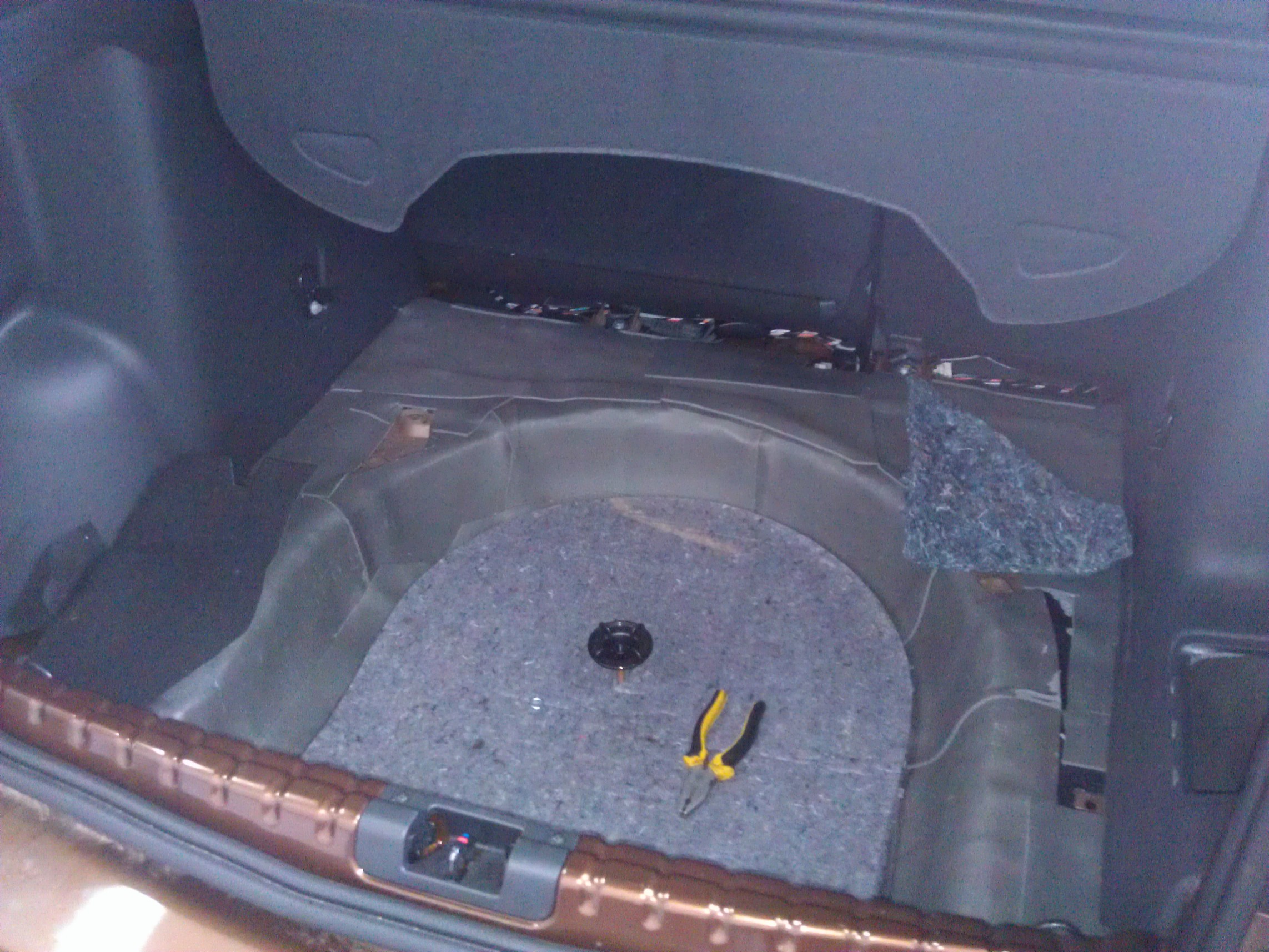

Короче поставил я фаркоп. Из комментариев одни матюки. Я не знаю как зовут конструкторов, проектировавших оббивку багажника, но я четко уверен в их сексуальной ориентации
Сам фаркоп поставить не сложно, проблемы начинаются с подключением электрики. Штатная проводка сделана миллиметр в миллиметр и не допускает даже небольшого запаса по длине. За 2800 рублей провода как струны на гитаре.
Последний раз редактировалось Bizet; 06.09.2014 в 19:31.
