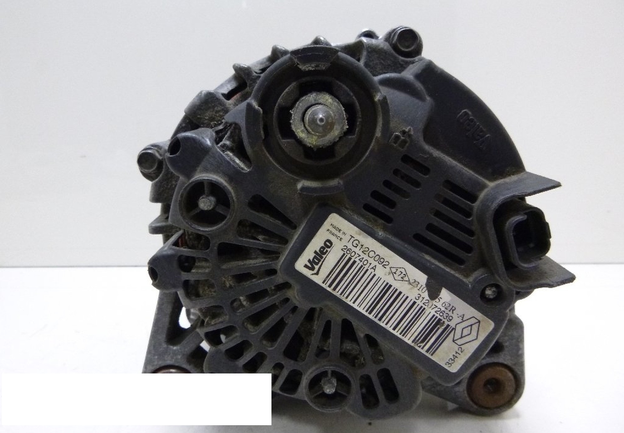

Сообщение от SilverstarLine Посмотреть сообщение
А кто нибудь знает артикул регулятора генератора на Гену которая на 120А?
Надо смотреть по маркировке....типа- SG9B033.

Старый 10.12.2018, 13:02   #636
SilverstarLine
Аватар для SilverstarLine
Онлайн: SilverstarLine вне форума
Был(а): 08 мая 2021 09:25
Адрес: UFA
Автомобиль: DUSTER
По умолчанию Re: Генератор и АКБ
Сообщение от hiker51 Посмотреть сообщение
В шапке темы есть для 2,0л VALEO 593935, пробивается как для F4R в том числе.
https://baza.drom.ru/sell_spare_part...945663196.html
https://www.autodoc.ru/price/21/5939...ufacturerId=21
Или VALEO 593546 - Регулятор генератора
https://www.autodoc.ru/price/21/5935...=1544433871030
Хотя по запросу в автодоке пишут что не применим к моему
Старый 10.12.2018, 13:52   #637
Sane
Аватар для Sane
Онлайн: Sane на форуме
Адрес: 43регион
хочешь точно см. выше-нужна маркировка стокового генератора.
