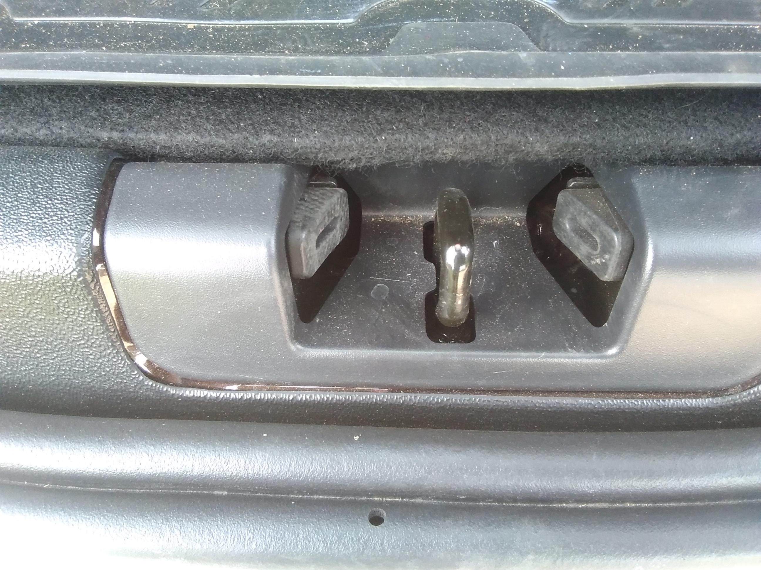

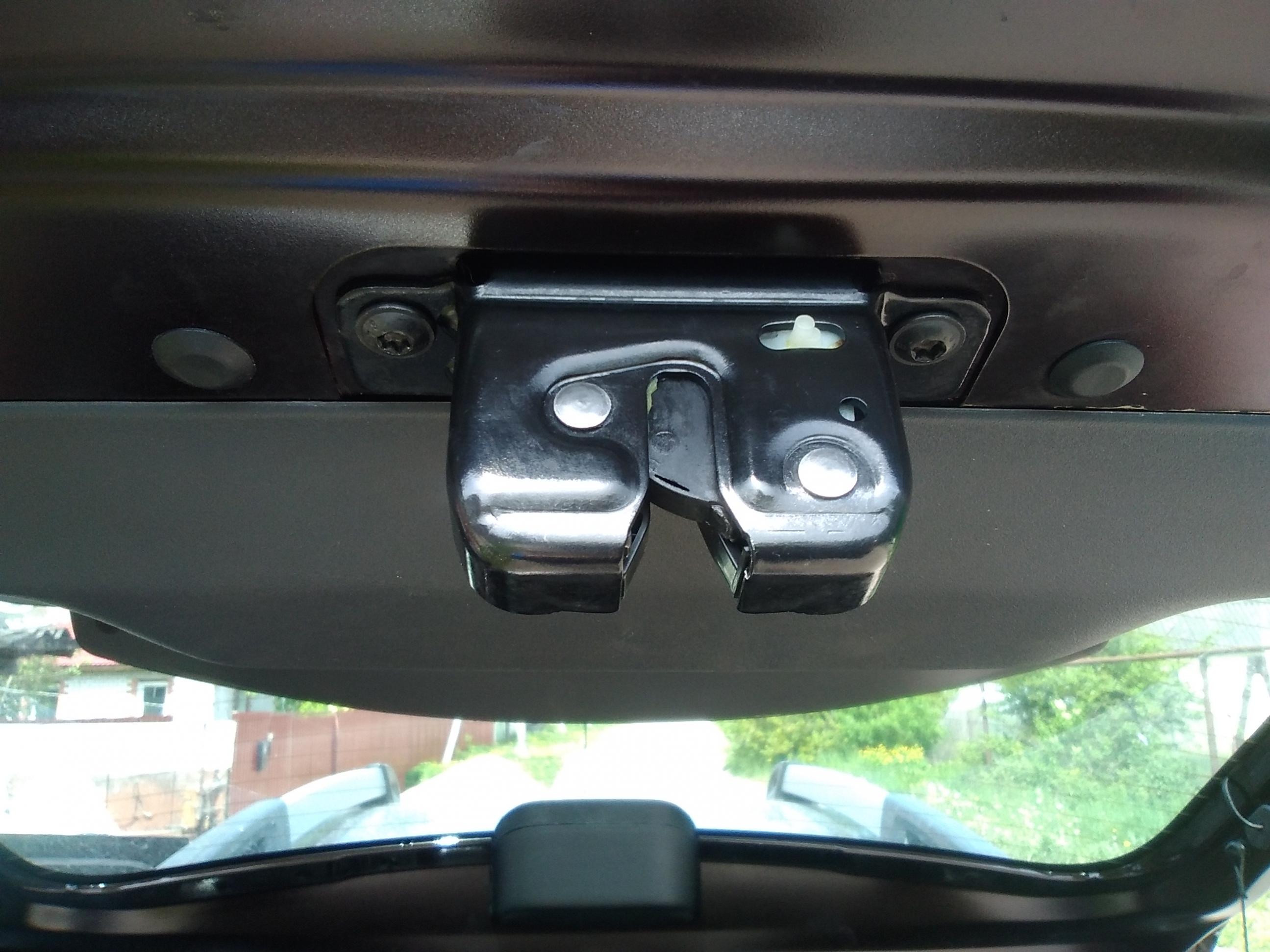

Ищу причину скрипа где-то в багажнике при проезде неровностей, проявляется при кручение кузова...
Сейчас понажимал на дверь, скрипит замок в резинках... Как буд-то резина задубела за год... Есть ли вариант без колхоза?..

Сообщение от splatty Посмотреть сообщение
Чем нибудь намазать эти резинки, например парафином, или силиконовой смазкой пшикнуть. Думаю на долго хватит, и обновлять периодически.

По умолчанию Re: Сверчки в салоне. Делимся опытом
Нужно что-то более кардинальное...
