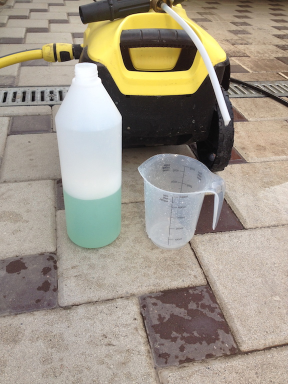

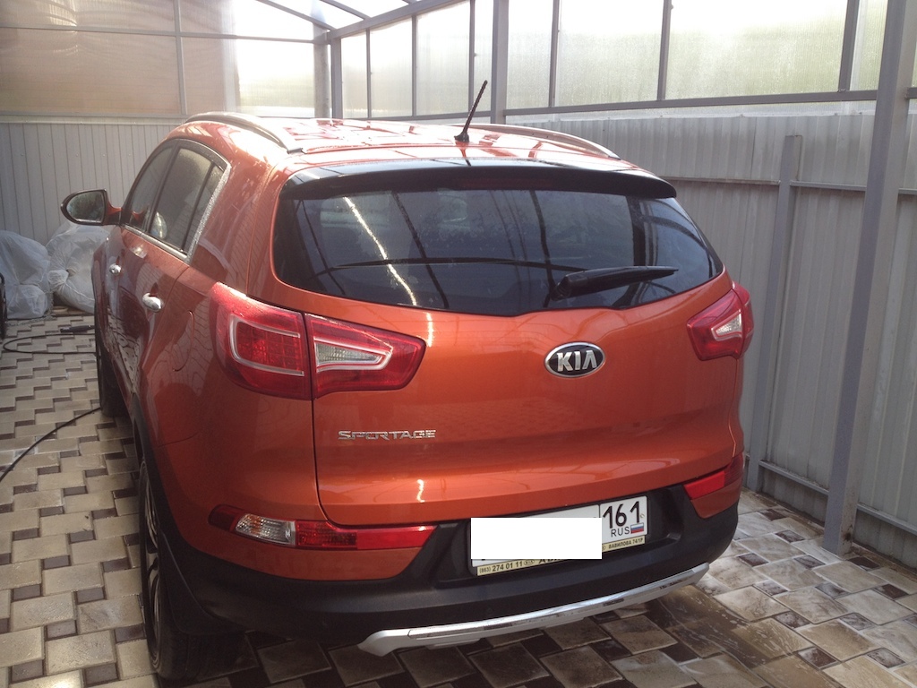

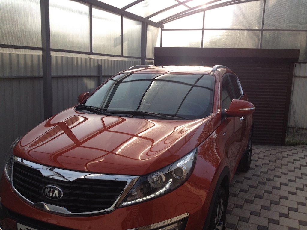

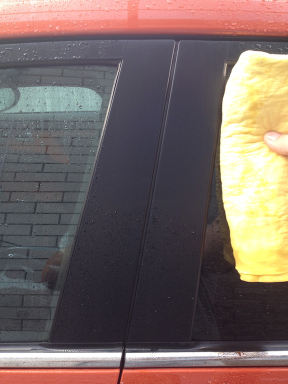

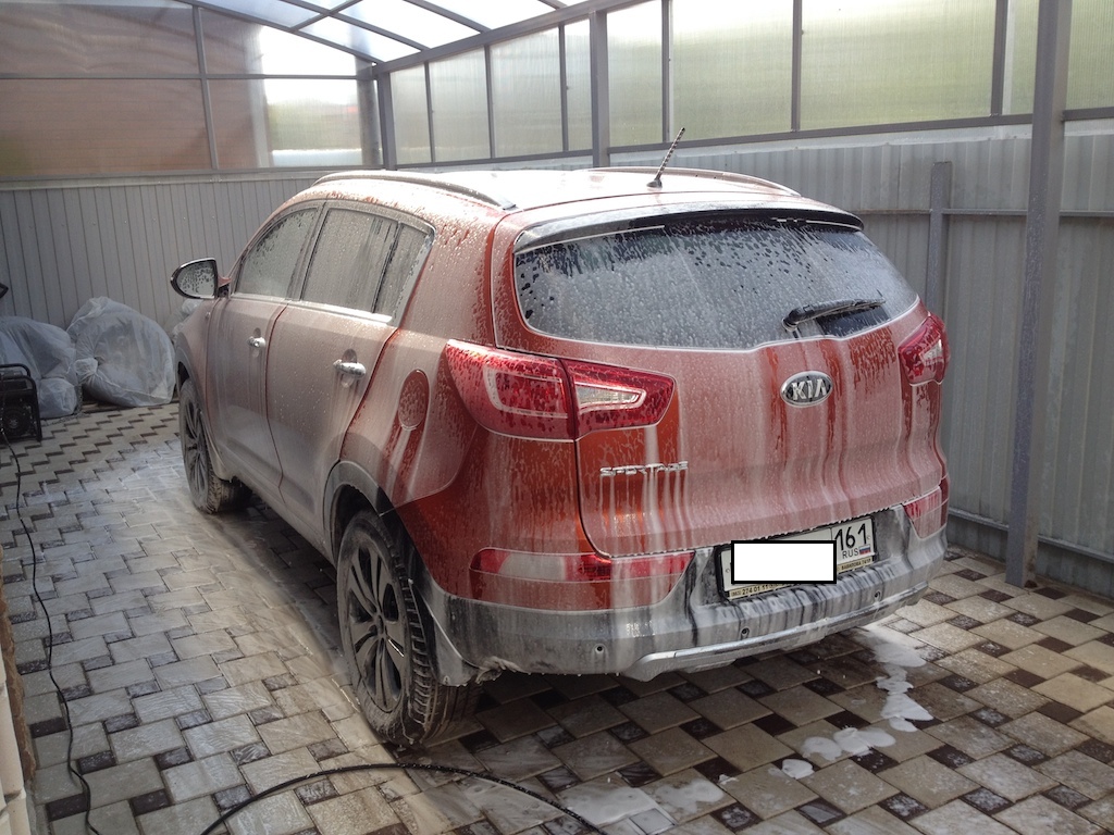

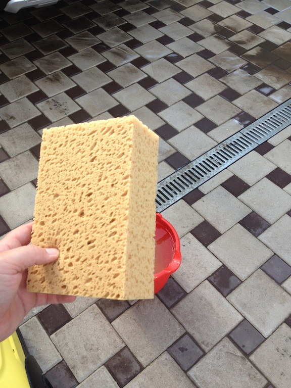

Доброго!
Подсел на новую "химию")))))
Прикончил очередную канистру керхера и захотелось новых ощущений)))
Комрады, НЕ РЕКЛАМА, просто решил поделиться, мойка стала просто в кайф)))

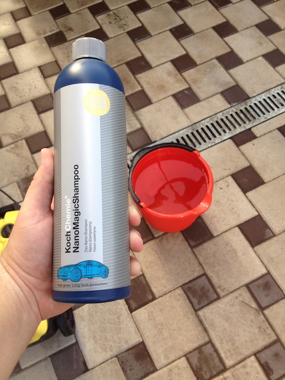

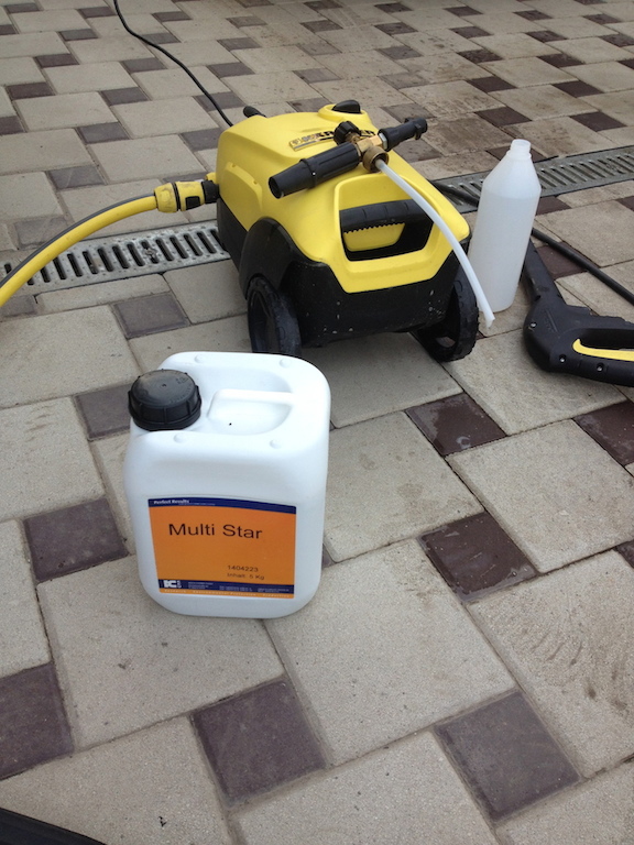

Итак, химия называется Koch Chemie, производят немцы, там всякие nano технологии и прочий компот)))
Мойка машины происходит в три этапа:
1) Бесконтактная мойка с помощью авд, шампунем multistar, разводится в пропорции от 1/3 до 1/6, насадку юзаю PA LS-3
2) Ручная мойка шампунем nano magic с помощью губки, разводим 50ml на 10 литров теплой воды. После "намыливания" авто, смывать без давления, как под душем))))
3) Сушка, тут уж кому чем нравится, я пользую иск. замшу в желтой тубе)))

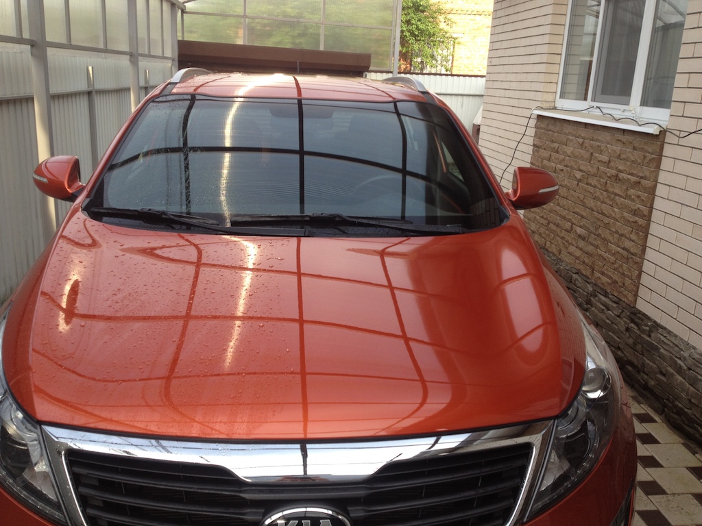

После nano-magic наносить на кузов в принципе ничего не надо (типа воск) вода скатывается "как по маслу"))))) Короче рекомендую)))))

Чет насадка нормальная а пена слабая. Grass на порядок пену сильнее дает.

Согласен, но это я 1/6 разбодяжил, вот и жидковато получилось, сейчас делаю 1/3 пена густая и держится хорошо))))
