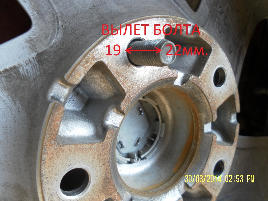

Итак,по колёсным болтам наработана некоторая практическая информация:
1.Параметры болтов:
http://www.dusterclubs.ru/vb/showpos...40&postcount=3
2. Если болт тянется на 6.5-7 оборотов - это самое "ОНО" - и цеплять не будет и глубины хватает.
3. Менее 6 оборотов - есть некоторая неуверенность,стоит ли экспериментировать?..
4. 10 оборотов + 0.5 оборота - у некоторых цепляет в заднем барабане на 4ВД. Болты от дисков "реплика" зачастую страдают этим недостатком.
5. Диски КиК КС632 отлично держатся на болтах от штатных штампованных стилизованных дисков("стиляг")
6. Есть неоднозначные мнения по поводу крепления штатных литых дисков на болты от "стиляг". Стоит ли экспериментировать?..
Для полноприводных Дастеров
Сообщение от Sane
22мм.- это полная глубина отверстия ступицы с резьбовой частью.(перед-зад 4х4)
7мм.-это без резьбовой отступ тормозного диска(барабана) до резьбовой части ступицы.(перед-зад)
22мм.-7мм.=15мм.-это полная длинна резьбовой части в ступице.
Ещё про параметры болтов

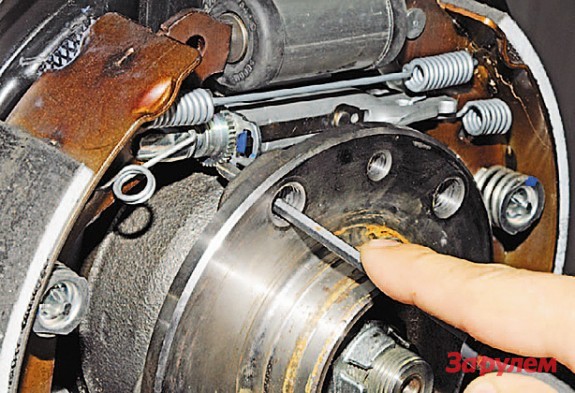

Слишком длинные болты могут запросто погнуть либо сломать механизмы автоподвода колодок. Стоят эти штуковины около 3000 рублей за пару.
А почему именно при торможении может задевать? Да потому что когда тормозные поршни давят на колодки, то вся эта конструкция начинает двигаться, причем не слабо, там даже задний защитный щиток изгибать начинает. Сам не так давно перебирал задние тормоза и всю конструкцию полностью изучил.

Если я что-то испортил, как проявляется (ощущается) неисправность этого механизма?
Вопрос еще. Ручник нужно отпускать, чтобы тормозной барабан снять?
Есть ли какие-то заморочки, связанные с его снятием?
Сообщение от Сергей159

Вместе с шапкой уже почти всю тему прочитал. И с оборотами мне все ясно. Уже и болты чуть укоротил.
Но мой вопрос о последствиях задевания для тормозного механизма!
Если бы у тебя была существенная избыточная длина болта, то у тебя бы не чиркало при торможении, а сломалось бы всё нахрен при первом трогании, и, думаю, сопровождалось бы таким звуком, что ты бы не пропустил. А если чиркало при торможении, значт там внутре просто следы чиркания, не более... Я б забил...
Все четко и логично. Спасибо, успокоил!
Колечко задевающее могло еще погнуться без последствий, наверное.
