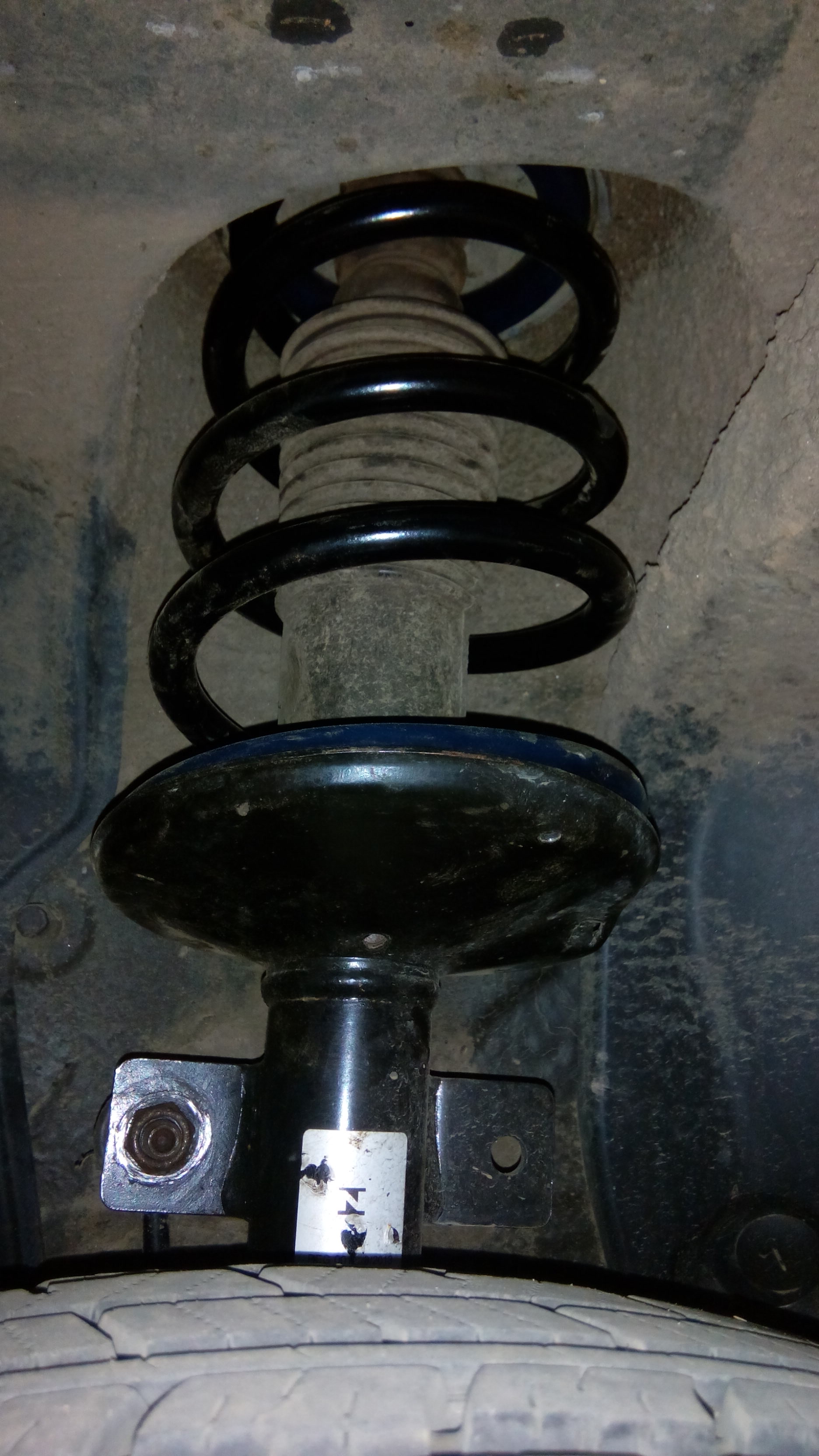

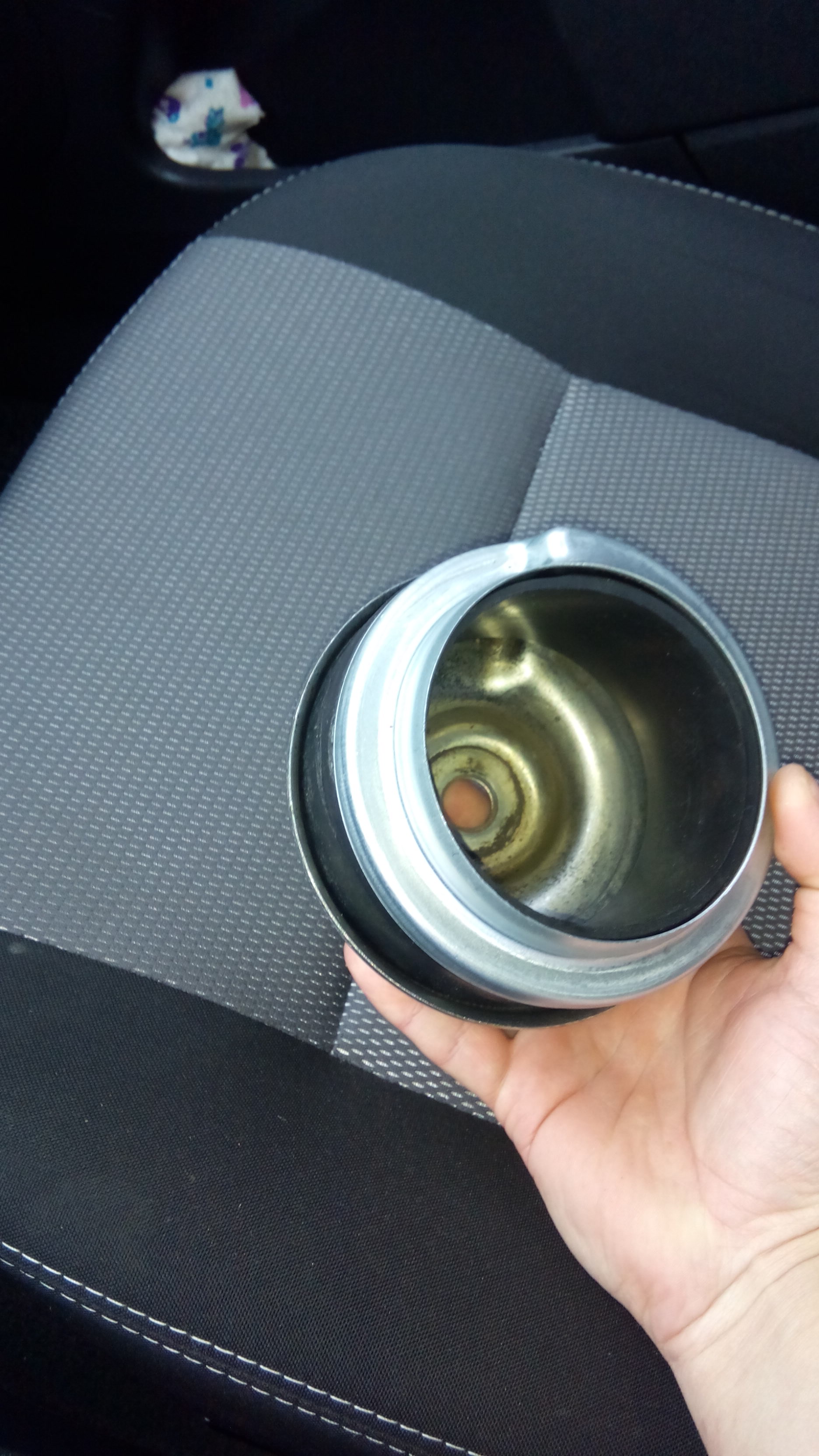

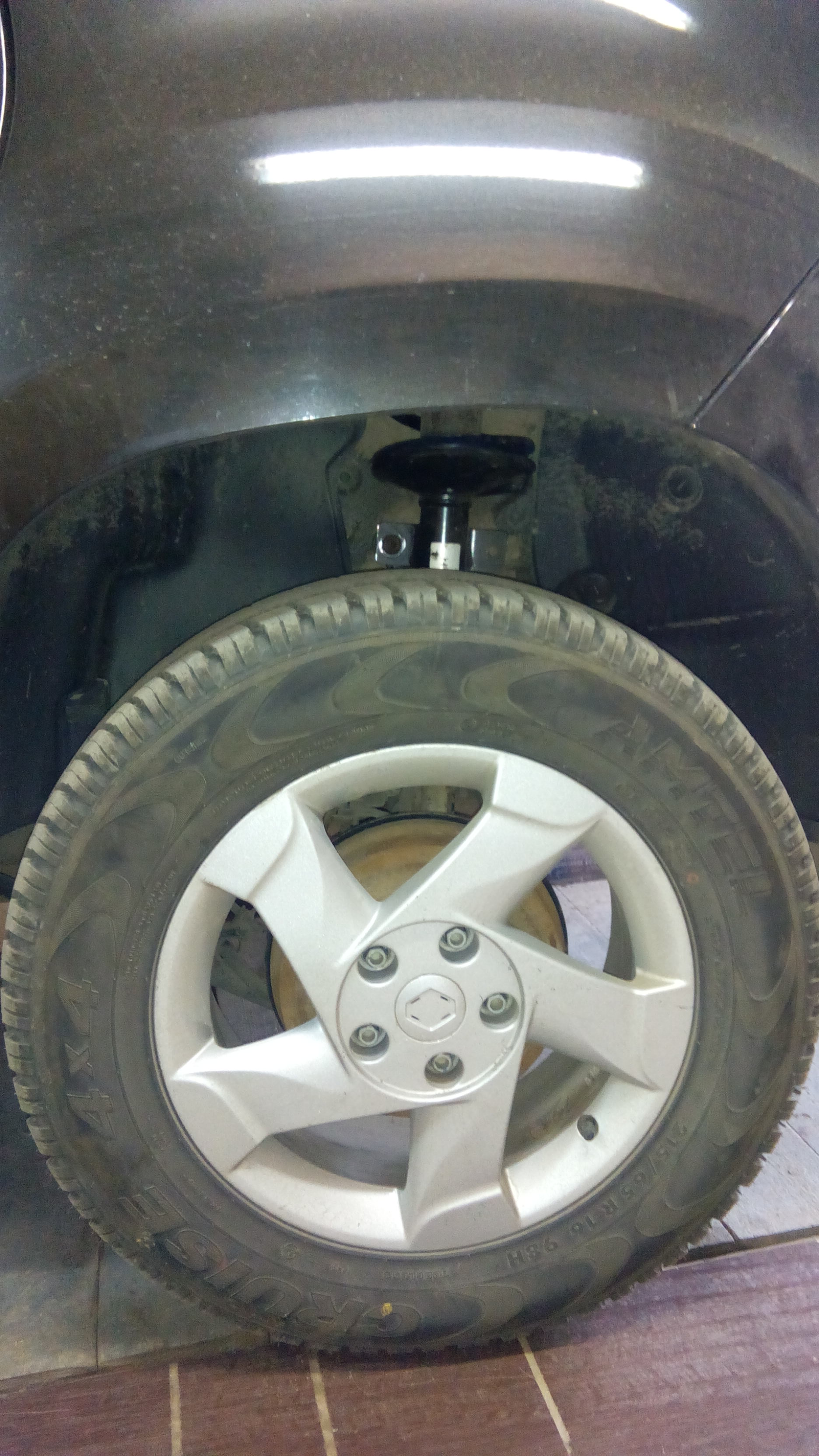

Сообщение от Алексей764 Посмотреть сообщение
Аморты штатные у него?
А Вы не могли бы померить сзади расстояние от центра колеса да арки?
Аморты штатные. 46,5см.
ID:	96175   Нажмите на изображение для увеличения
ID:	96176   Нажмите на изображение для увеличения
ID:	96177   Нажмите на изображение для увеличения

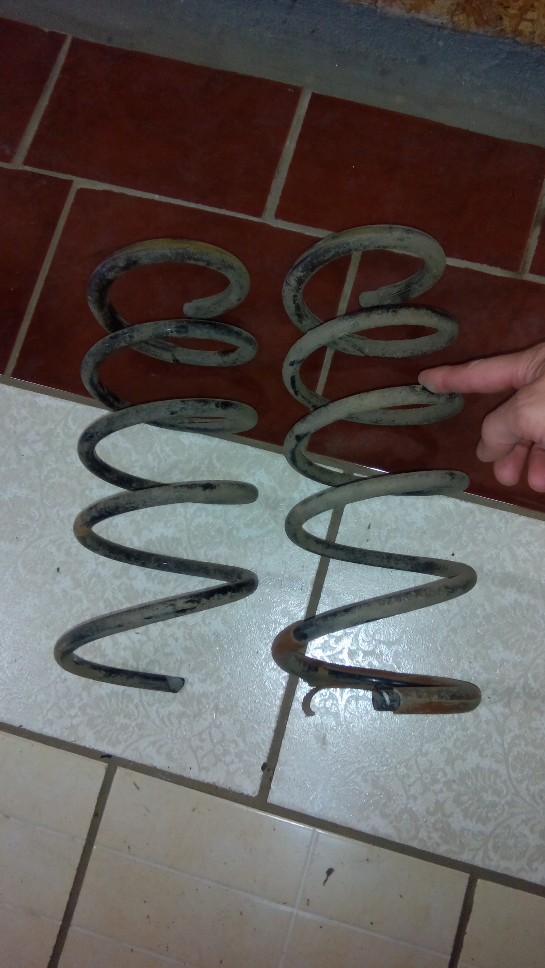

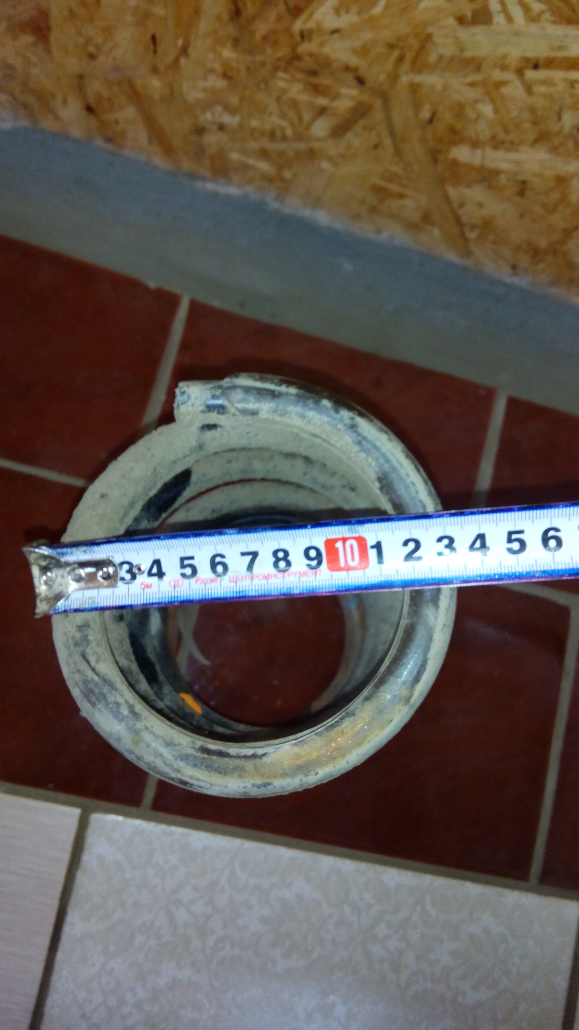

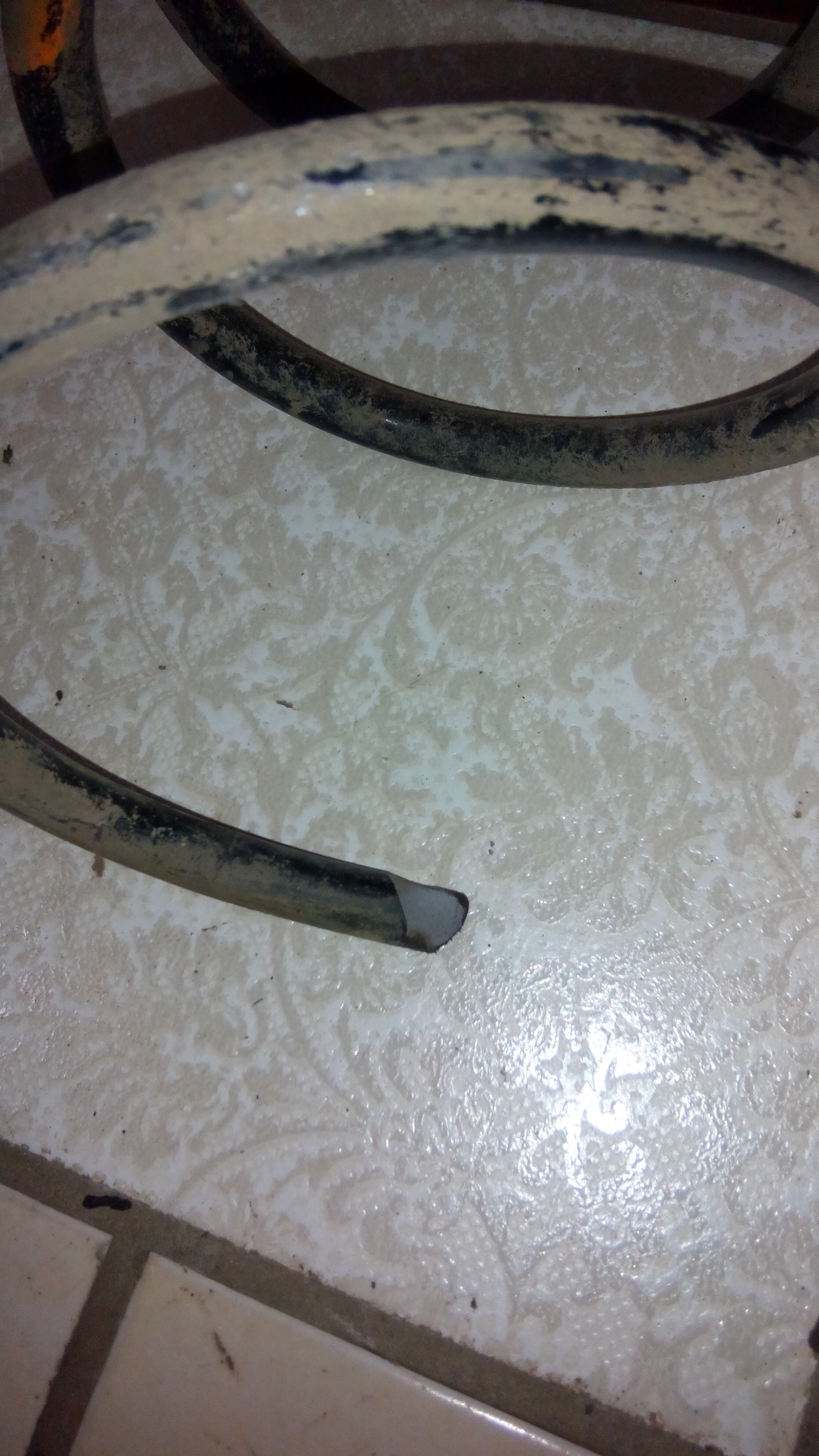

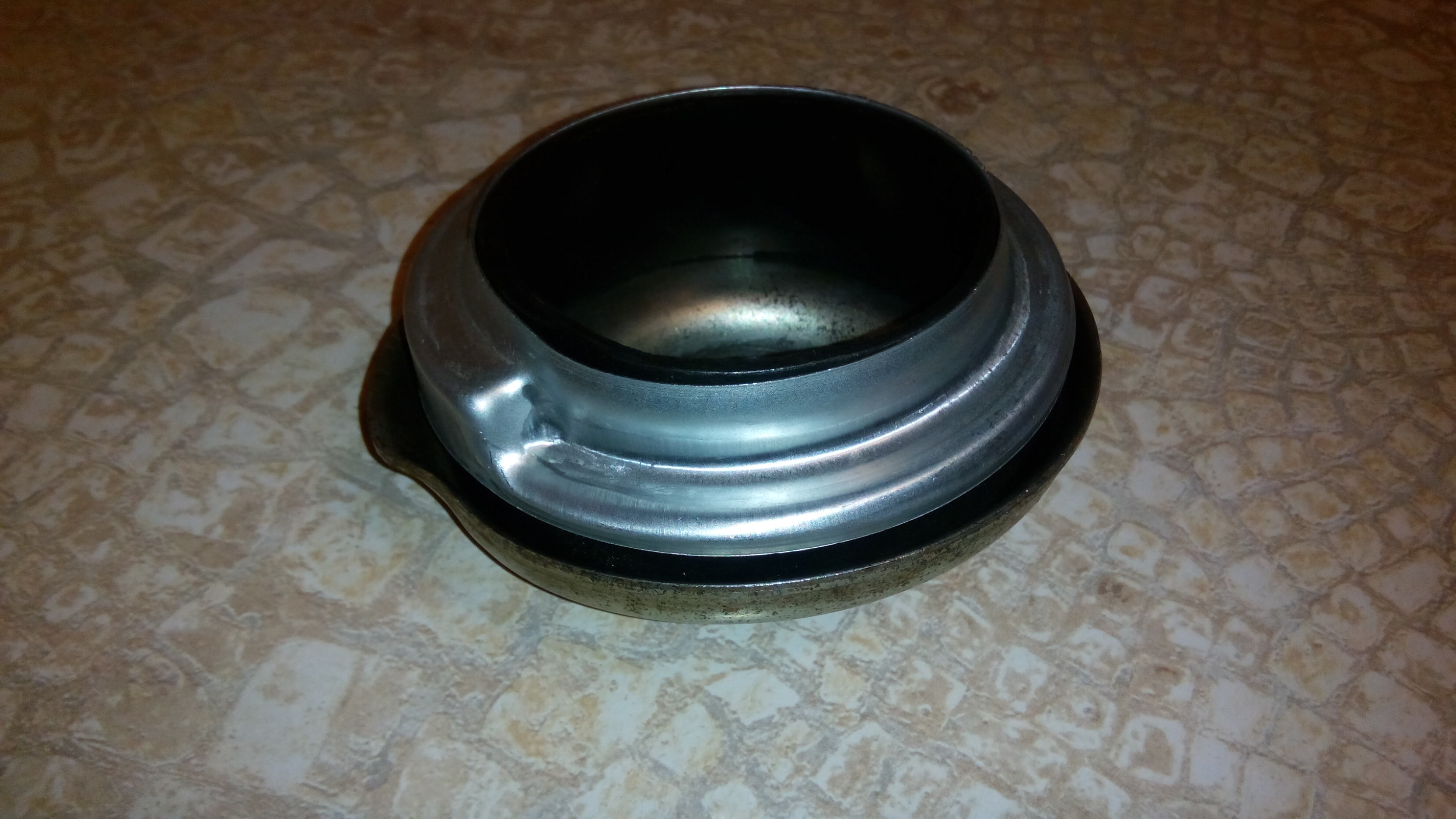

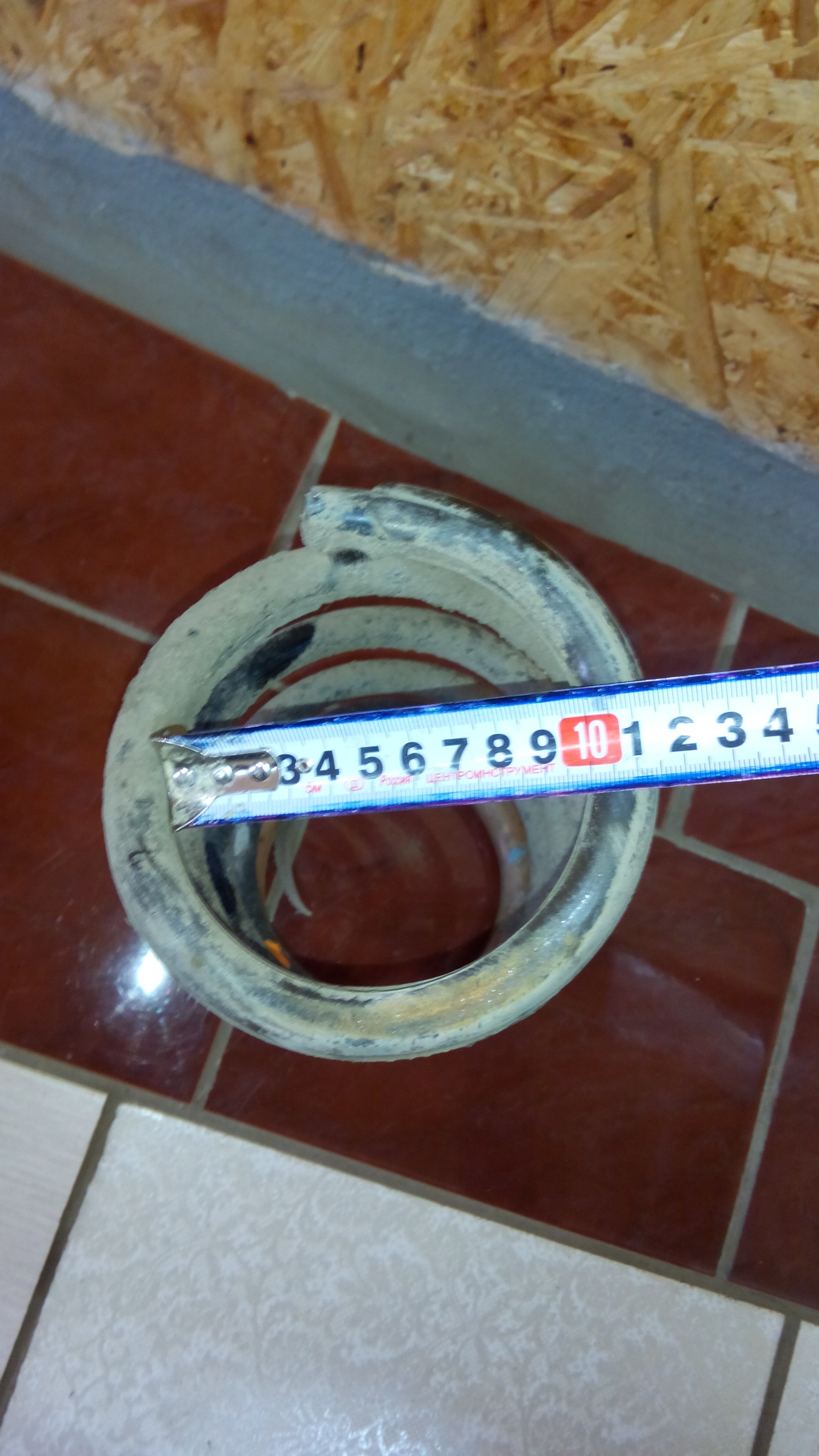

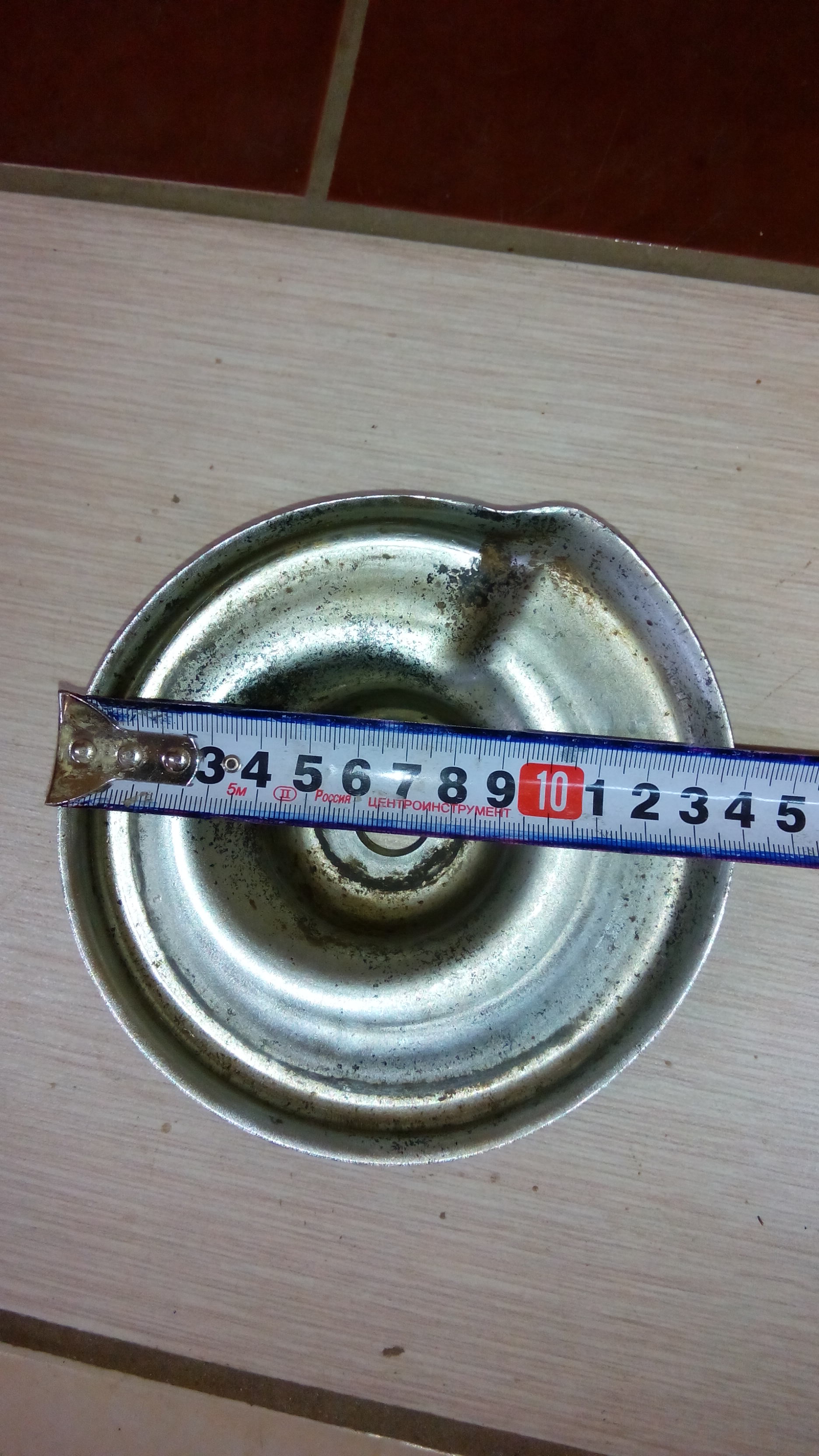

Сообщение от doneAlexandro Посмотреть сообщение
Добрые люди! Кто менял или будет менять пружины/аморты задние. Померьте, пожалуйста, диаметр верхней чашки пружины. Можно и диаметр верхнего витка пружины, но это трудно сделать, так что чашка все же предпочтительна. Было бы круто еще с фотографией.
Все это для того, чтобы подобрать проставку на пружину по диаметру от какой-нибудь нашей машины.
Фото:
ID:	96181   Нажмите на изображение для увеличения
ID:	96182   Нажмите на изображение для увеличения

Сообщение от Alexei 44 Посмотреть сообщение
Фото:
Вот за это мегаспасибо! Наиболее близко по цифрам - задние пружины для Нивы, значит, и проставки буду искать для нее!

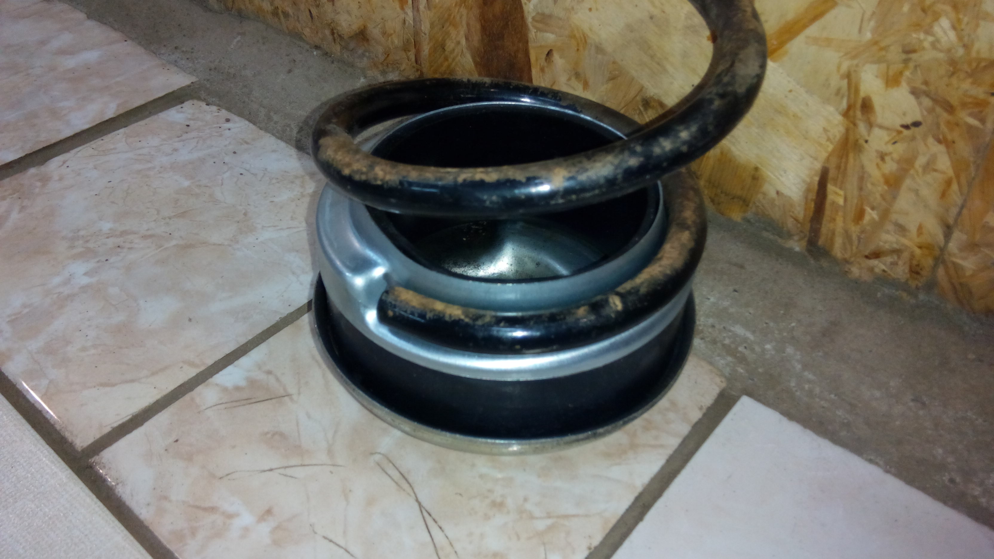

Автомобиль: 1,5 Dci 109 л.с.

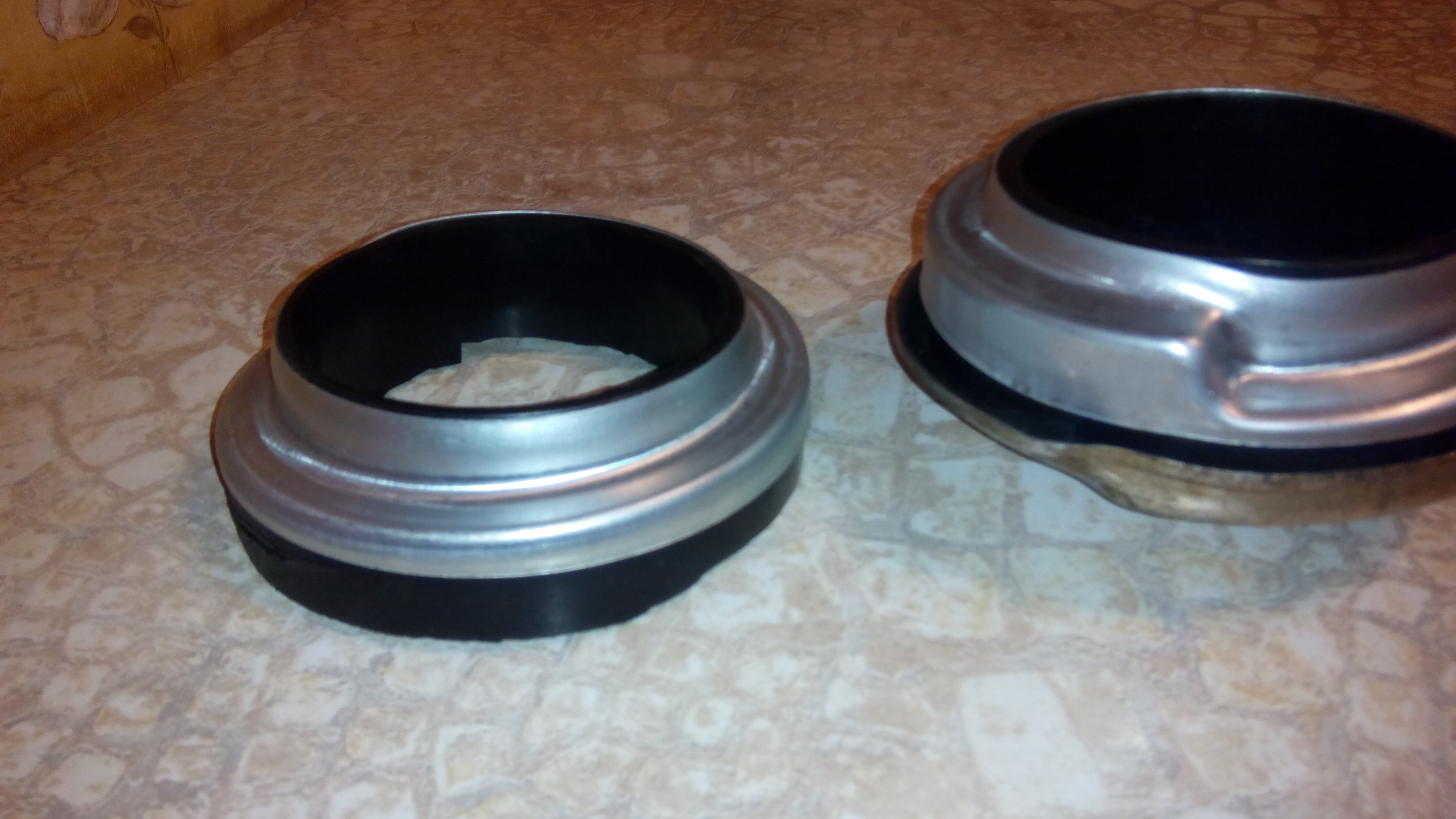

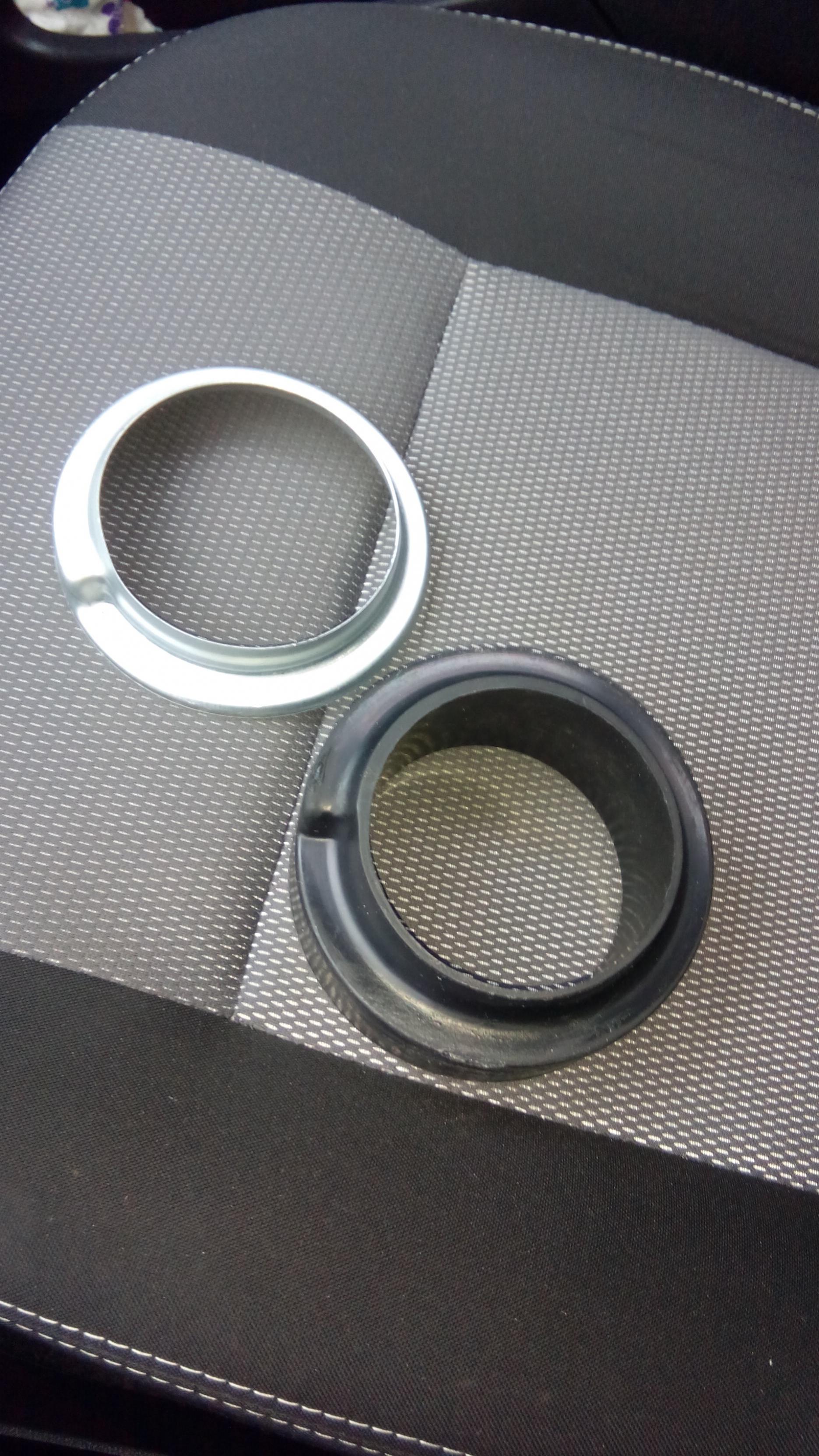

Думаю вазовские проставки подойдут.
Вечером к пружине примерю.
ID:	96210   Нажмите на изображение для увеличения
ID:	96211   Нажмите на изображение для увеличения
ID:	96212   Нажмите на изображение для увеличения
ID:	96213   Нажмите на изображение для увеличения

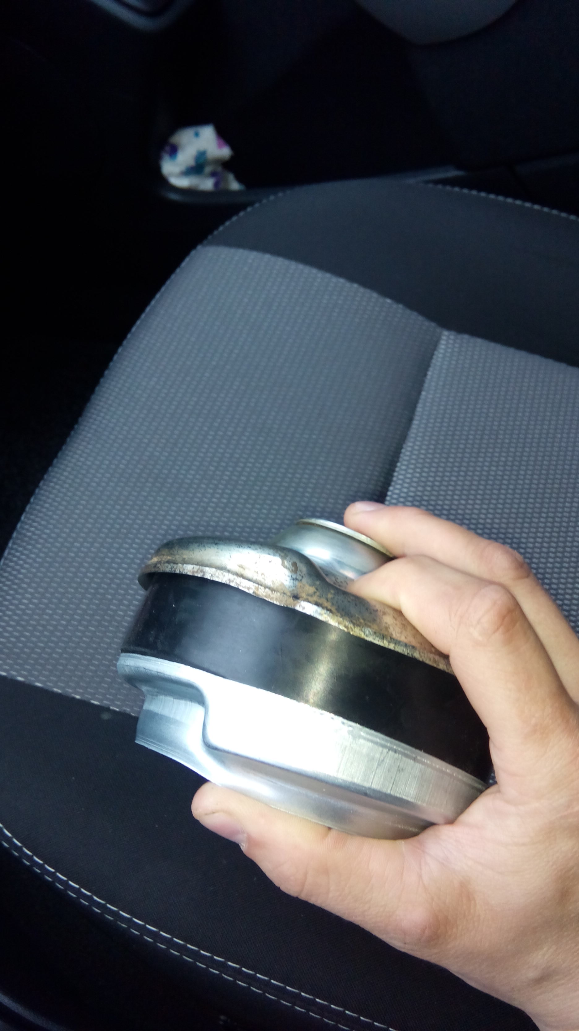

Помнится, то ли в этой теме, то ли в теме про лифт обсуждалась проблема увеличения расстояния между стаканом и тарелкой под капотом при установке усиленных пружин и амортов с удлиненным штоком. Думаю, это происходит из-за деформации резиновой опоры стойки. При установке вазовских проставок должно быть то же самое.
Alexei 44, сделайте фото, пожалуйста, этих тарелок после установки проставок.
У меня, кстати, после полутора тысяч пробега на тюнингованных амортах тарелки приподнялись примерно на 0.5 см.
Хорошо бы аналогичную фотку от DozorVLG увидеть...
От классики должны. Но нивские будут лучше. Пружины более всего с нашими совпадают по размерам (верхний ваиток)

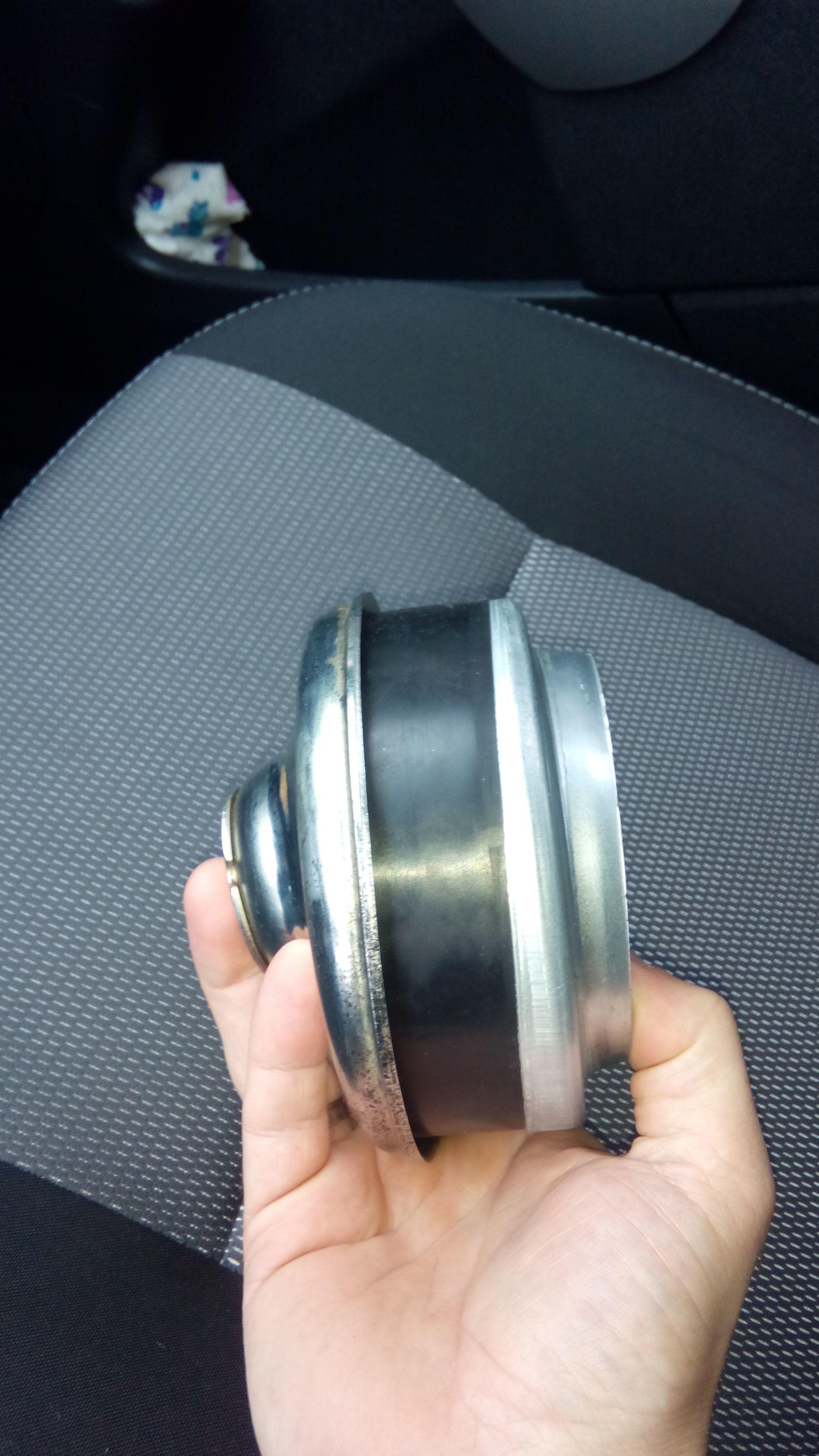

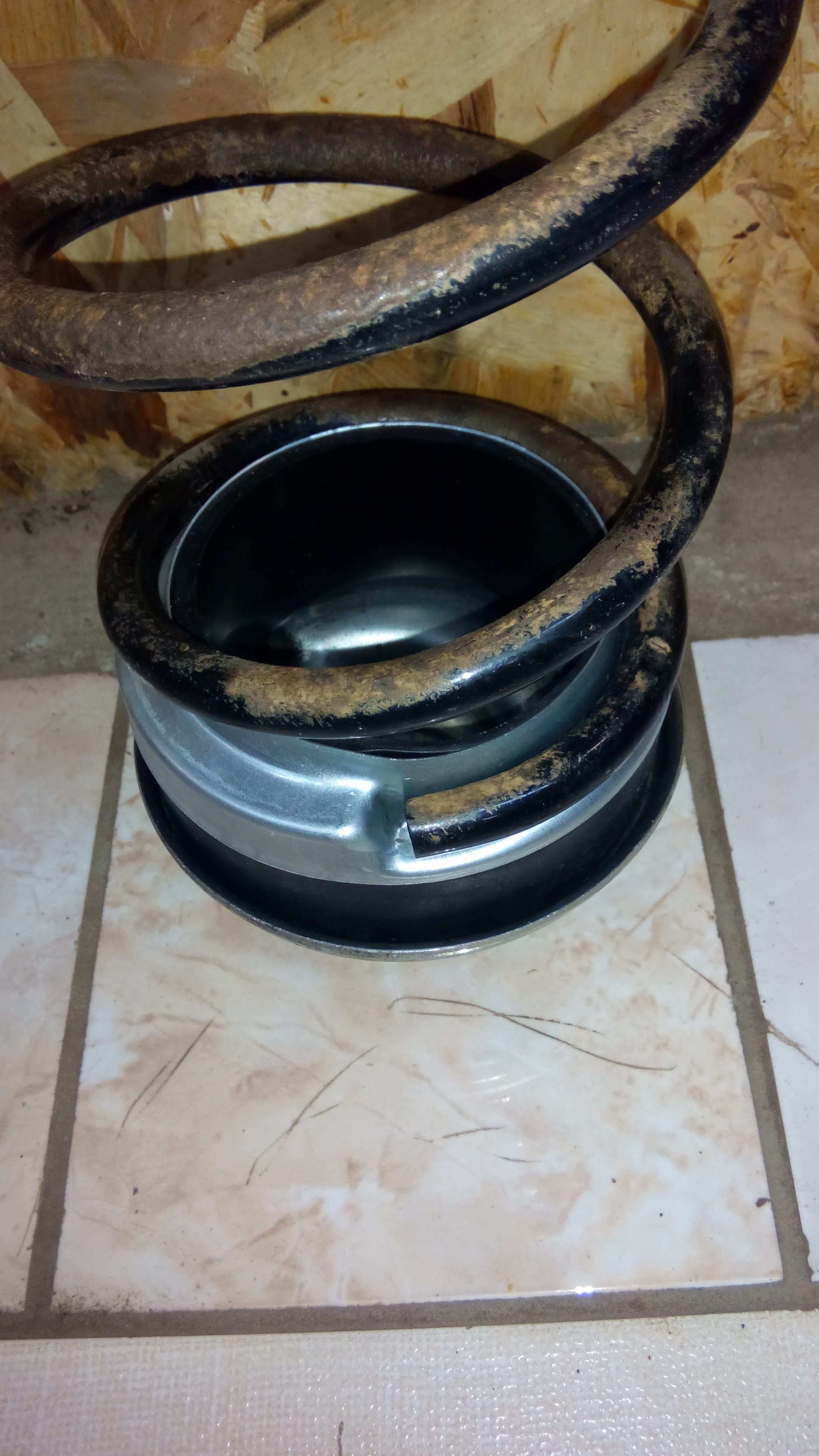

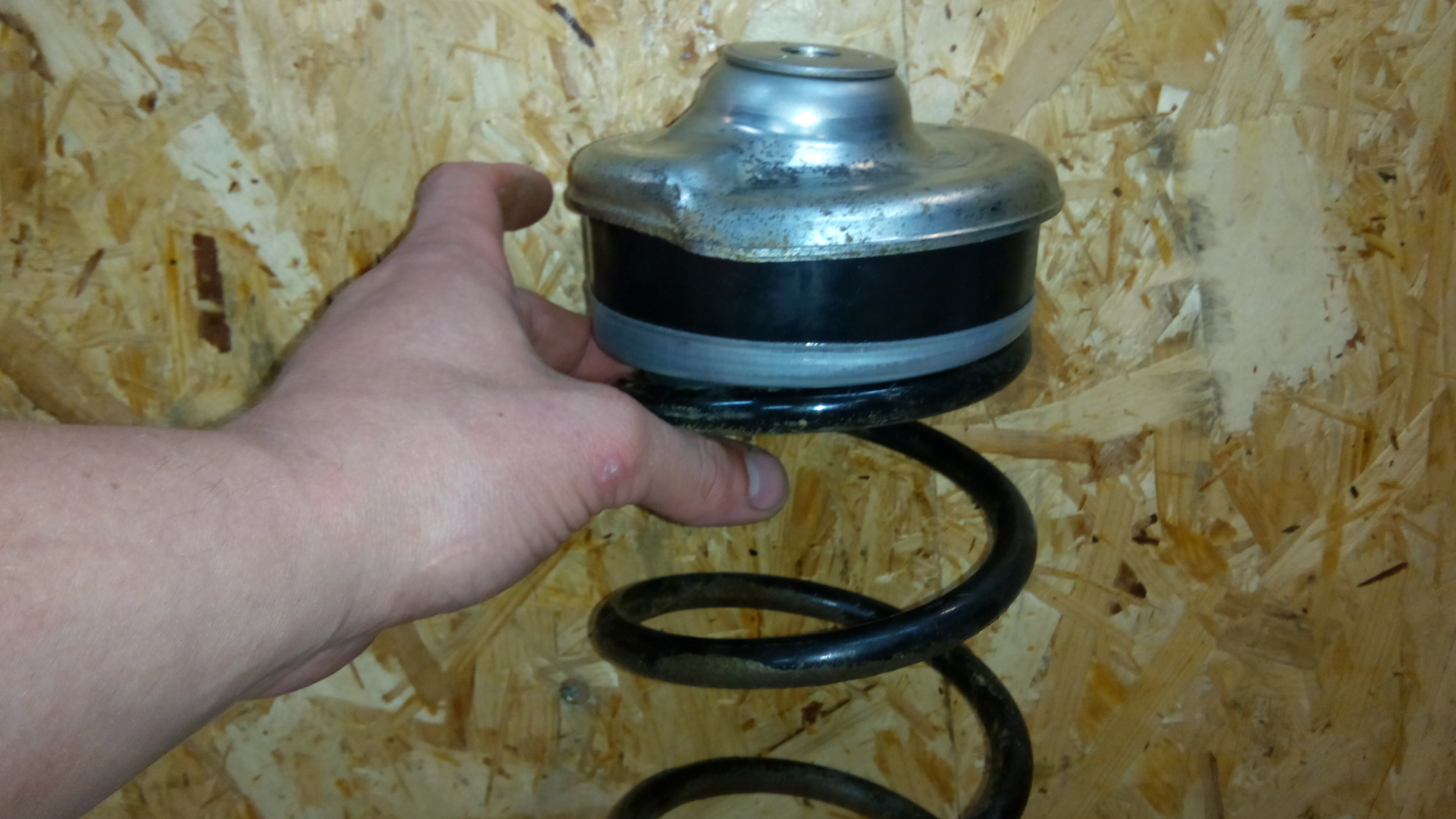

Подходит идеально.
Только по толщине думаю обрезать на 1.5см.
ID:	96216   Нажмите на изображение для увеличения
ID:	96217   Нажмите на изображение для увеличения
ID:	96218   Нажмите на изображение для увеличения

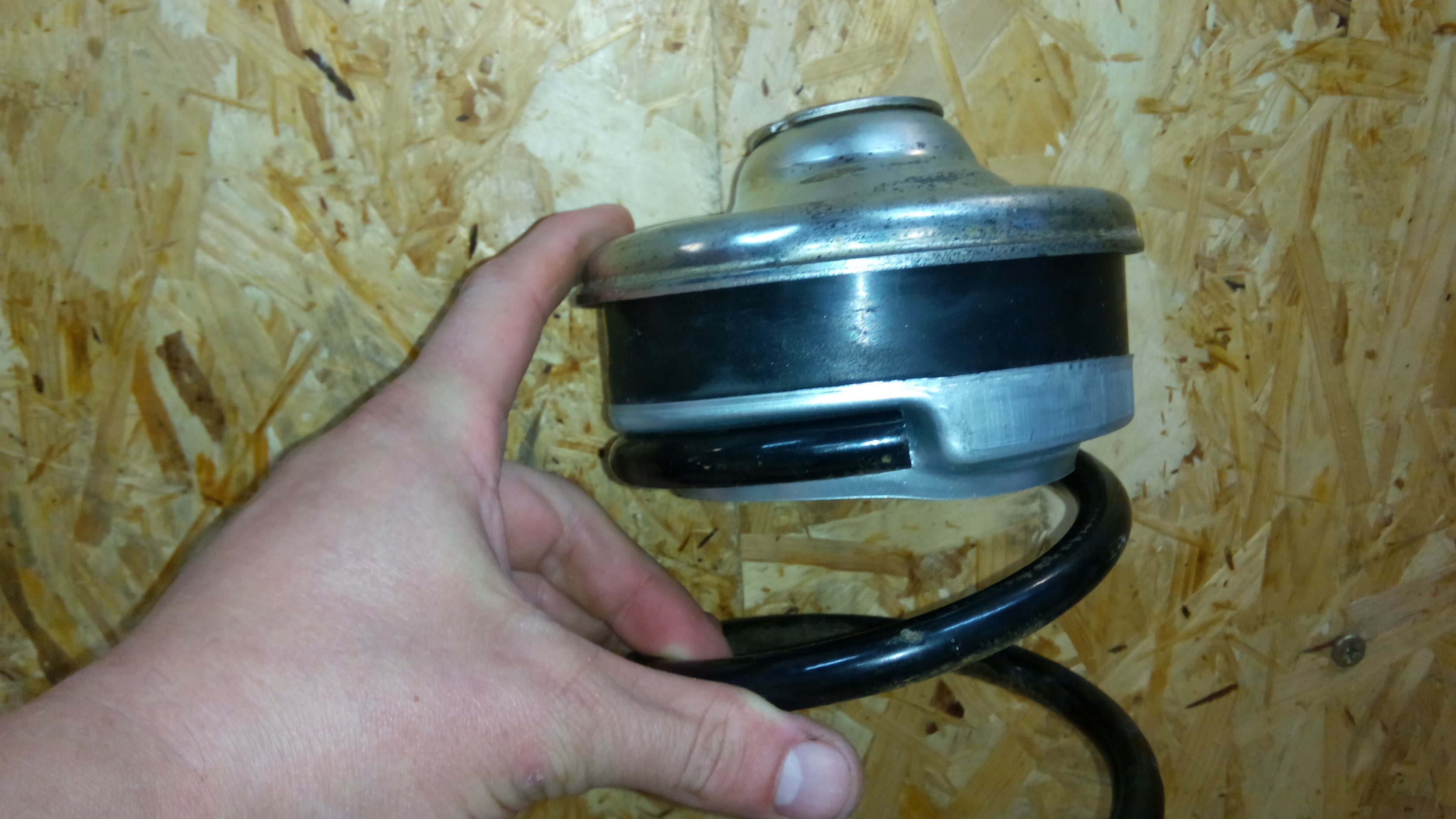

Старый 20.05.2016, 21:41   #639
Alexei 44
Модератор
Аватар для Alexei 44
Онлайн: Alexei 44 вне форума
Был(а): 14 Янв 2023 19:12
Адрес: г. Кострома
atom1982, отрезал по высоте, мне +4см. Много.
Я хочу на зад Фобос +2см.
Panzerschreck, чашка наша родная!
Вот, подготовил для установки. Завтра соберу стойки .
Кстати стоимость проставок 270р.
Если на зад встанут хорошо, то и на перед поставлю +2см.

Старый 20.05.2016, 21:55   #640
doneAlexandro
Аватар для doneAlexandro
Онлайн: doneAlexandro вне форума
Был(а): 25 апр 2021 08:40
Автомобиль: Renault Duster Privilege 1.6 4x4
У нас плоскость верхней чашки не перпендикулярна оси стойки. Посему, толстые поставки нельзя ставить, т.к. пружина в сторону от оси уходить начнёт.
