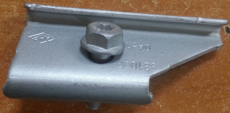

 Может не туда пишу.да ладно, короче зимой в морозы таскал аккум домой пару раз на зарядку, куда то задевал прижимную планку акб, лежала она в багажнике, а сегодня решил поставить и не нашёл её, перерыл всё в машине нет и всё, новая стоит как чугунный мост, может от тазика какого приколхозить не знаю, да и не удобно там подлезать, разборок рено у нас нет, может кто сталкивался с такой проблемой..на фото она..
