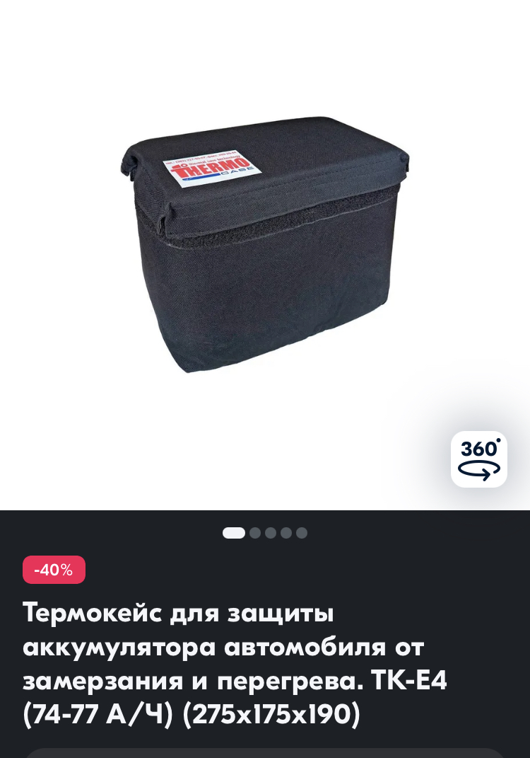

Всем привет. Хочу на свой авто установить AGM аккумулятор, а так как AGM не любит температуру выше 60 градусов решил его спрятать в термокейс.
Может кто то устанавливал такой термокейс, можно ли в этом термокейсе штатным прижимным крепление зафиксировать аккумулятор или нужно что то колхозить ?
