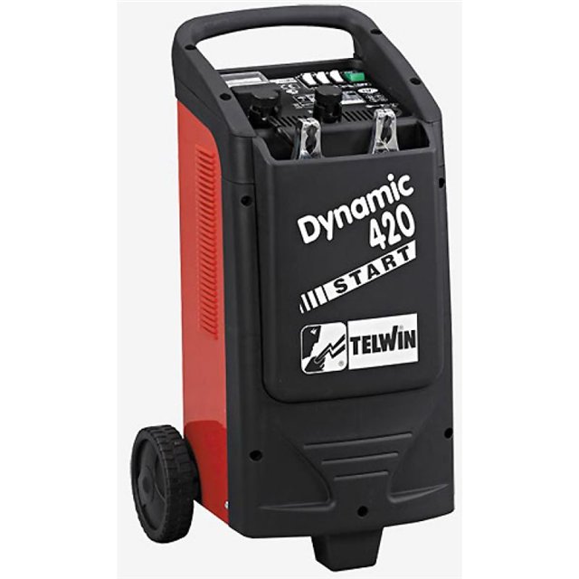

Я тоже 6 лет отработал в АТП аккумуляторщиком,там у меня был зарядник который мог одновременно кучу 190 АКБ заряжать,так вот в нем небыло возможности напряжение выставлять все автоматом,только силу тока сам крутил.Зверюга агригатина!)))

Вот подарили такое зарядное устройство. http://kit-tools.ru/onlinemagazin.ht...category_id=41
Будем пробовать этого зверька.
