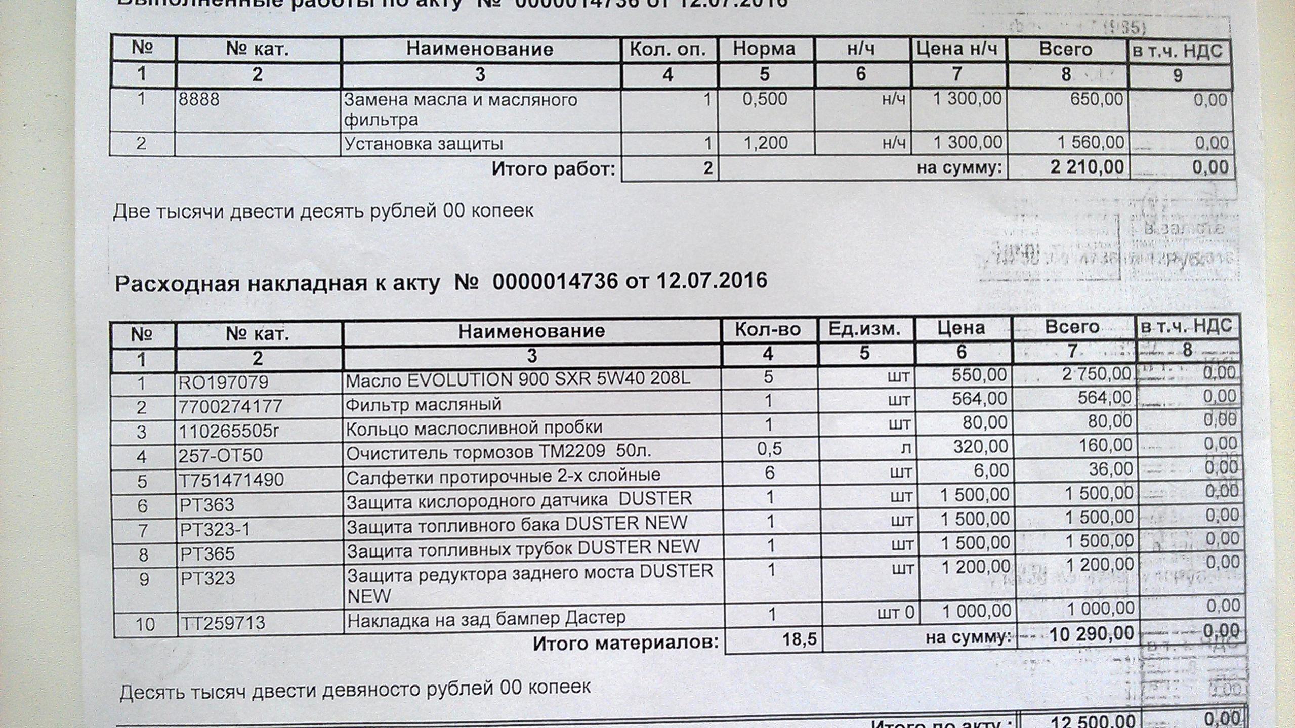

Вчера проходил ТО у офдиллера Автокласс-Тула, грамотно развели на металлическую защиту снизу для бездорожья 3 мм толщиной  , но цены меня приятно удивили, если сравнивать с тем-же генеральным спонсором форума Дастершопом, я думал, что дороже, чем у офа в природе цен не бывает, все удовольствие 7 р с установкой.
Защита кислородного датчика РТ363 - 1500 р
Защита топливного бака РТ323-1 - 1500 р
Защита топливных трубок (штатную снимают) РТ365 - 1500 р
Защита редуктора заднего моста РТ323 - 1200 р
Установка 1560 р.
Сталь 3 мм толщиной, выглядит все это дело очень качественно, буду менять колодки - сфоткаю!
