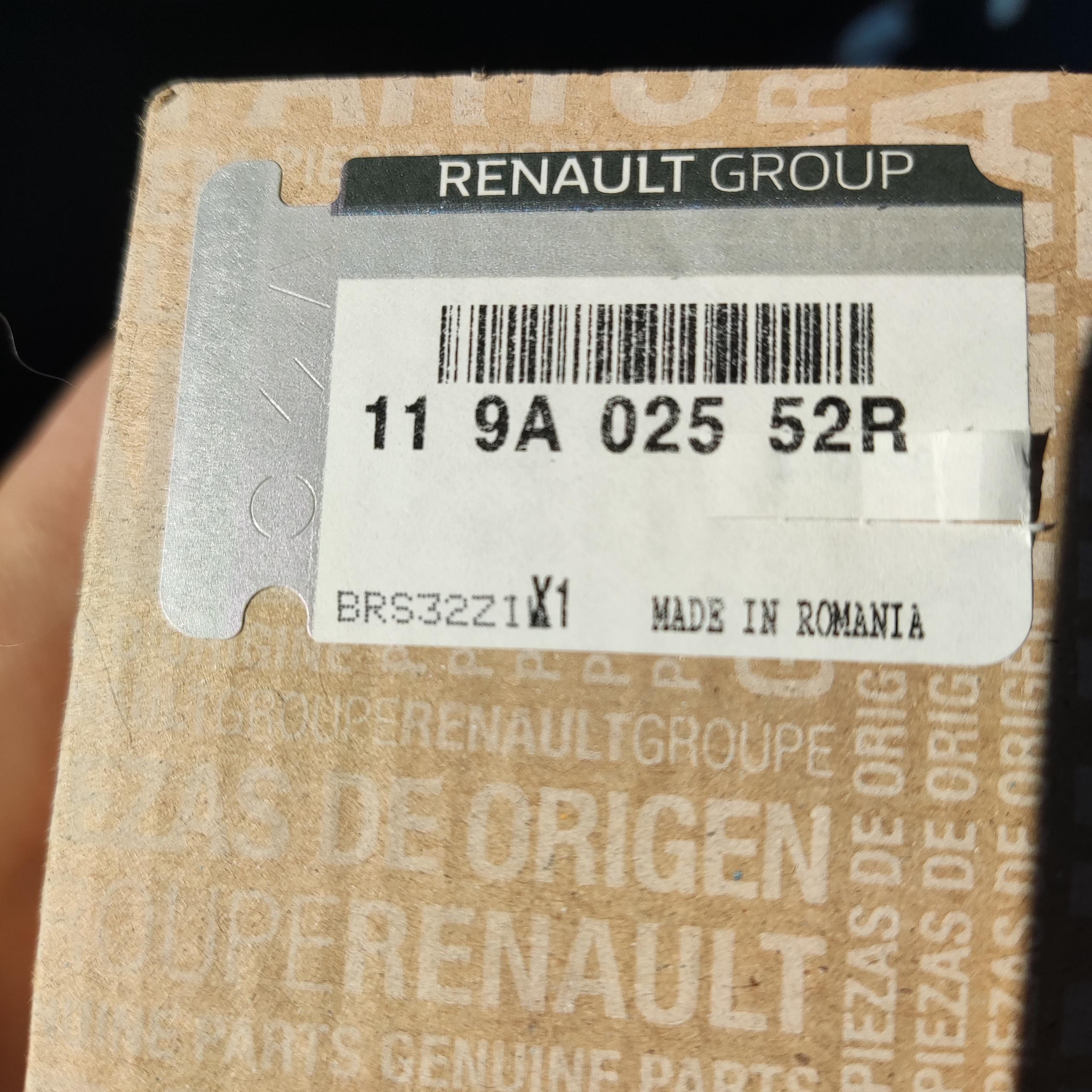

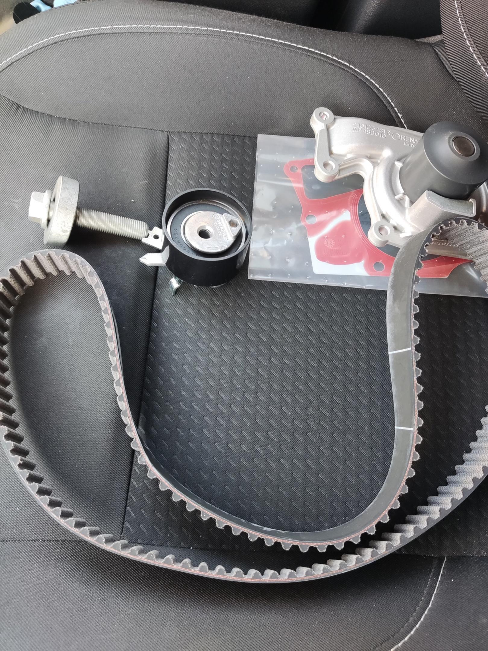

Приобрел в запас такой комплектик. 10080₽
Это на дизель ,я правильно понимаю ?
Старый 21.04.2022, 19:43   #650
Сергей159
Аватар для Сергей159
Онлайн: Сергей159 вне форума
Был(а): 20 июн 2025 20:33
Адрес: Пермский край
По умолчанию Re: Дизель. ТО-60000 км.
Сообщение от Михаил50 Посмотреть сообщение
Да, на дизель.
Помпу менять скорее всего не буду. А может и буду, ради интереса. Еще 12 т.км. до 90 тысяч осталось проехать.
Комплект брал у официального дилера, в наличии еще был комплект без помпы за 6000р, но этикетка у на коробке была старого образца, такие уже давно не выпускают.

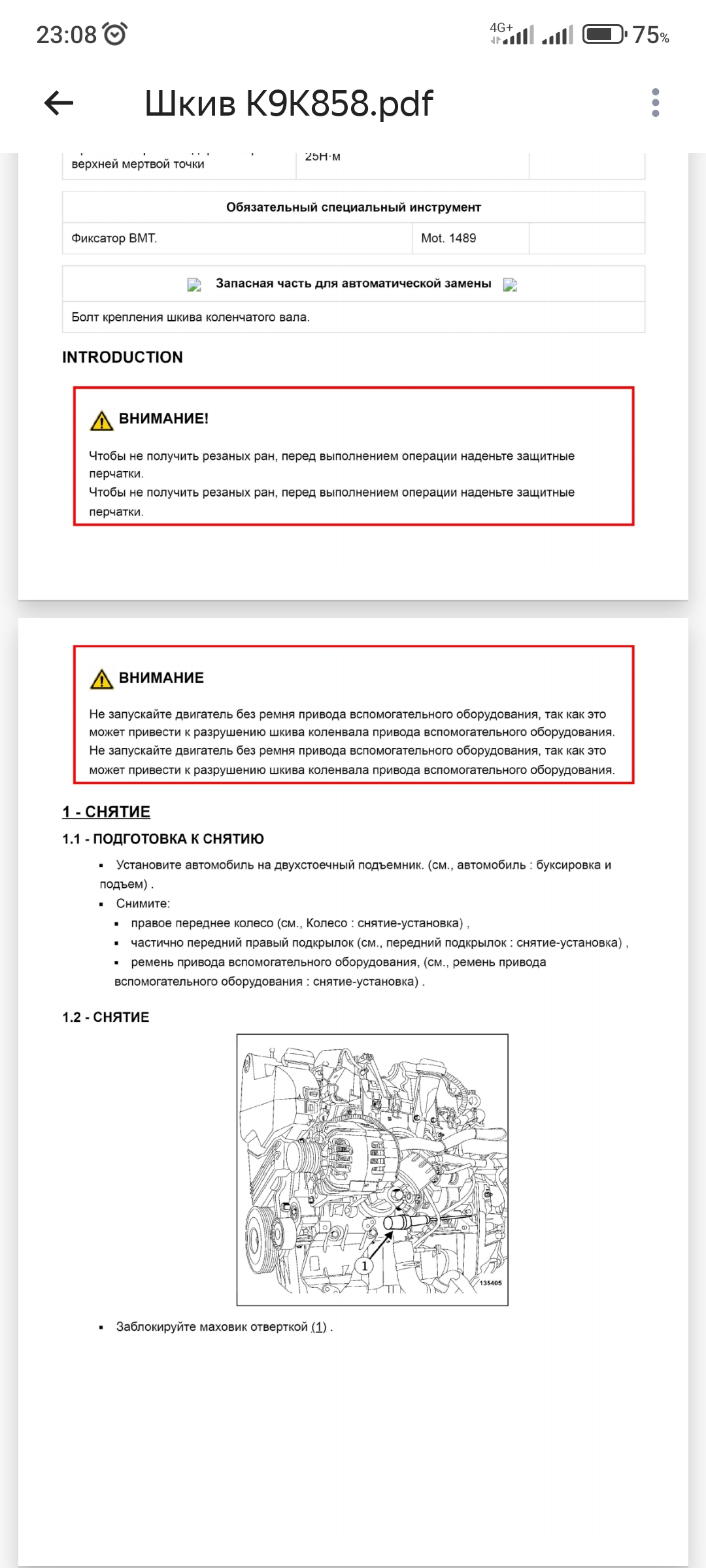

Может ли сломаться фиксатор коленвала при затяжке болта шкива?
Старый 16.05.2022, 19:58   #656
По идее не должен, но я так и не могу найти эту пробку и к ней подлезть, фиксирую удавкой и тяну моментом 170-180 Нм на фиксатор средней прочности синий. А раскручиваю стартером чик и готово, фотки выкладывал.
Мне идея нравится! Вот тоже смотрю на конструкцию этого стопора, и мне кажется что если бы она была не надёжная то отзывы о сломанных стопорах или сорванных резьбах были бы в достаточном количестве! Находил только информацию что кто-то умудрился согнуть стопор, пытаясь использовать его для откручивания шкива колевала.

Сообщение от kval300 Посмотреть сообщение
Почему именно 178-180 нм? Во всех книгах и документациях на любой двс Рено написано, что сначала сколько то динамиком тянем, а потом доворот на определенный угол. Хотя на Логане 8кл при замене ремня я тянул на глаз 600 мм воротком без фиксатора, при чём болт старый был поставлен. До сих пор машина ездит, уже третий год.
А откручивание на К9К происходит с помощью отвёртки. И это официально.
Сообщение от Сергей159
Не знаю но обычно момент затяжки близок к моменту развиваемым мотором. На 4д56 несмотря на объем 2.5 л была такая затяжка,у рено в градусах но если измерить будет примерно такой момент, это дело религии производителей что правильнее не знаю.
Не может такого быть! Зубец на венце срежится запросто ,это даже в колхозе не делают. Так только пионеры на мопедах могут делать. По мануалу в тех ноте специальная приспособа (Mot. 1677) из нескольких зубцов(фиксатор маховика) но нужно снимать стартер и вместо него ставить.У меня на предыдущей машине умники так отверткой пару зубъев стисали с венца. Редко но иногда стартер с первого раза не цеплял.
https://yandex.ru/images/search?from...jpg&rpt=simage
